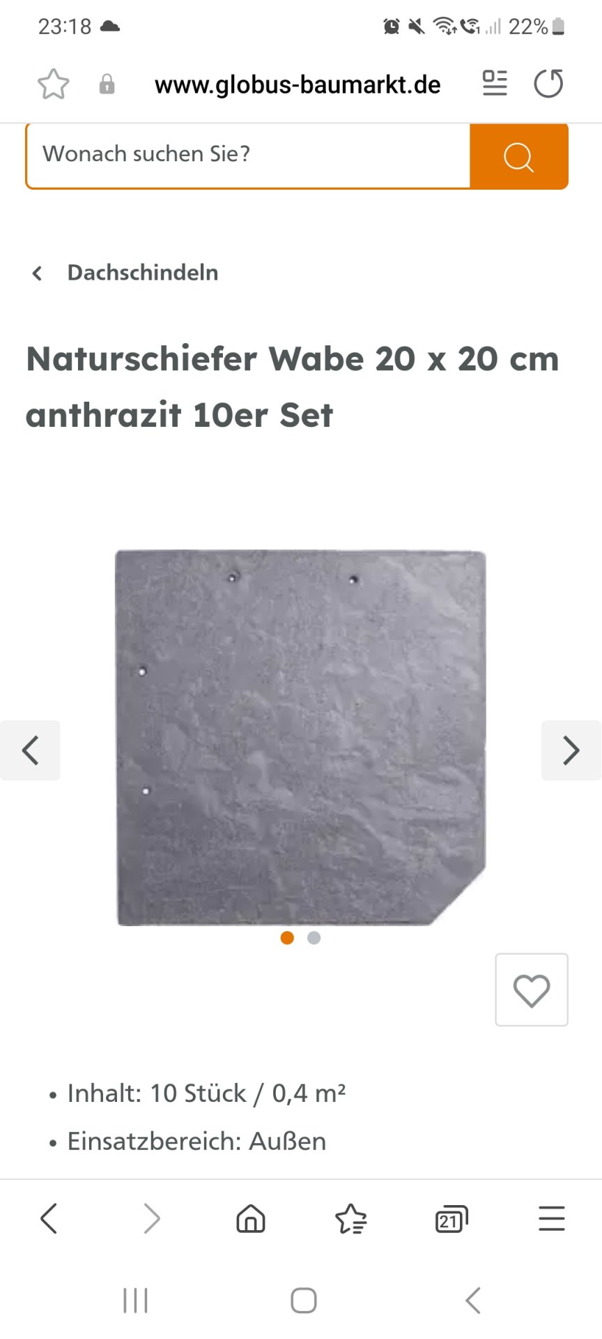

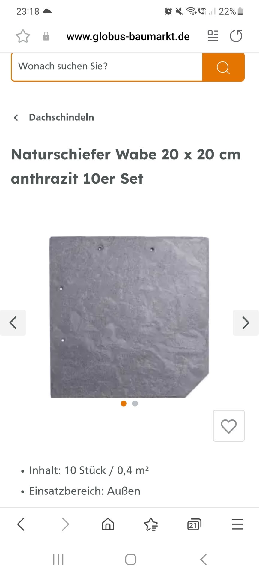

    Wie wäre es das Stirnbrett noch mit Schieferschindeln zu verkleiden?
    Würde ich auf 3 Seiten dran machen, zum Haus hin ists trocken.
    Wenn ich das Stirnbrett dann mit dem 160mm Brett mache habe ich unten ein Überstand von 5cm unterhalb.
    Könnte mir vorstellen das es ganz gut aussehen würde, die Sparren haben ja 20cm Höhe, da wären dann auch automatisch die Sparrenköpfe minimal mehr geschützt.
    Und da wäre dann auf Dauer Ruhe zwecks Witterung.
    Danke euch
  7. ToTi
    ToTi
    27.01.2025
    1.468
    879
    Dachdecker
    Im Süden von Deutschland
    Ja, kannst du machen, sieht nachher sicher gut aus
