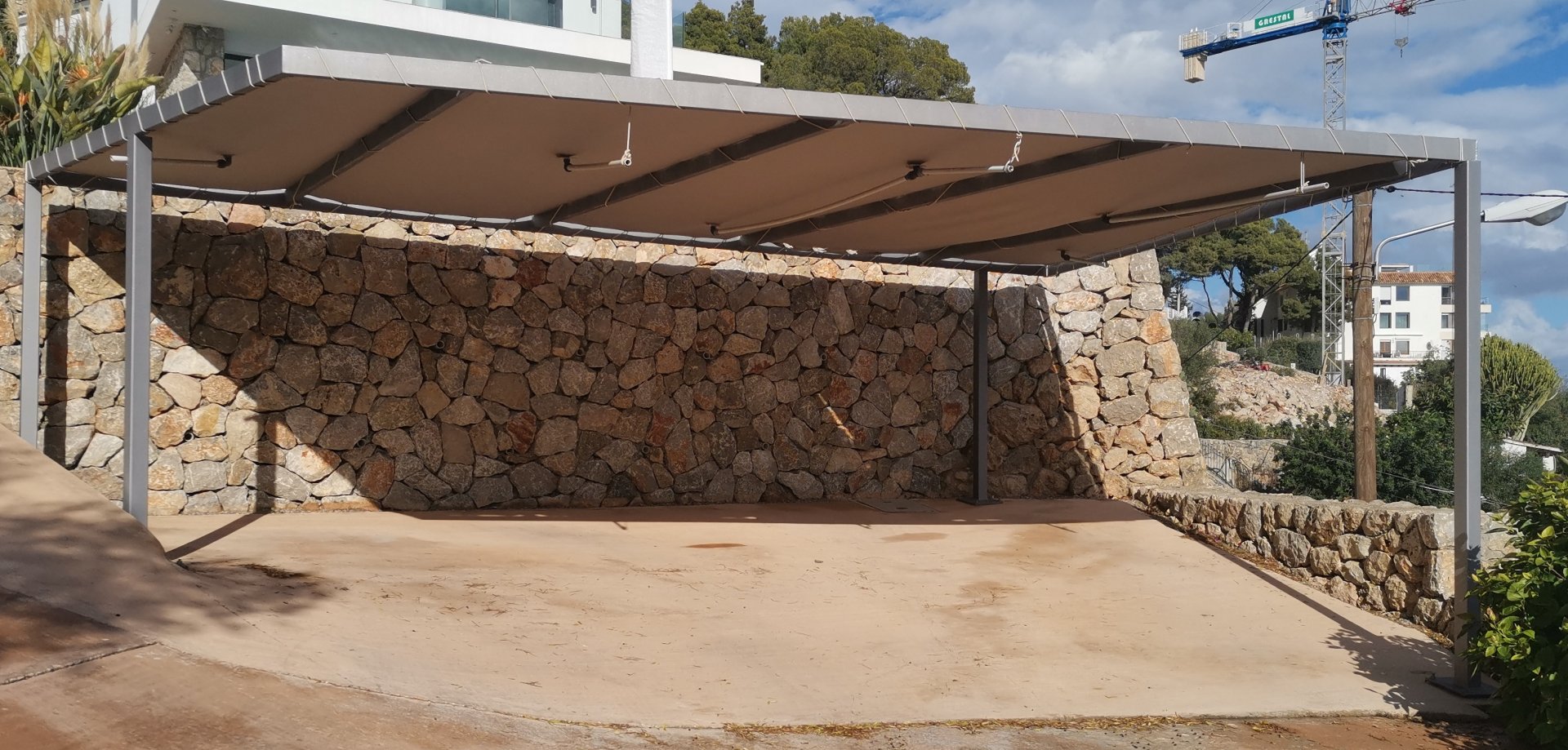

    Hallo liebe "Bauexperten",
    ich bin neu hier und beschäftige mich als LAIE mit einer Neubedachung meines Carports in SPANIEN.
    Der Carport ist ungleichschenkelig mit den Massen:7
    7,50m (hinten) x 4,90 (eine Seite), 3,80 (andere Seite) x 5,50 (vorn). Das Ständerwerk ist aus Stahllatten mit 4 x 10cm (Breite x Höhe). Der Carport ist nach allen 4 Seiten offen.
    Bisher hatte ich Stoffbespannung aus dem Bootsbau drauf, was aber keine langfristige Lösung war.
    Nun möchte ein anderes Material nutzen. Es soll langlebig und bei der gewaltigen Sonneneinstrahlung lichtecht sein und nicht verbleichen oder verfärben. Schön wäre etwas in durchsichtigem Plexi- oder Acrylglas o.ä.
    Wir haben hier das grosse Problem, dass wenn es denn mal regnet, sehr häufig Saharasand im Regenwasser ist, welcher wenn er trocken nur sehr schwer zu entfernen ist. Das Material soll sich daher leicht (Hochdruckreiniger) reinigen lassen.
    Schneelasten sind unwichtig, aber es kann auch mal sehr orkanartig werden, also Bruchsicherheit und entsprechende Befestigung sollte gegeben sein.
    Bitte teilt Eure Erfahrungen und Hinweise mit mir. Weitere Detailfragen beantworte ich gern.
    Lieben Dank

    Hallo Ingolfomas,
    Du wirst kein Material aus Kunststoff finden, welches wirklich dauerhaft UV beständig sein wird. Erst recht transparente Kunststoffe werden sich auch langfristig trüben und verfärben.
    Heute hast Du undurchsichtiges Material, ich würde das beibehalten an Deiner Stelle. Was immer Du unterstellst ist auch vor brachialer Einstrahlung geschützt, heizt sich nicht so auf und verbleicht nicht so stark (z B. Lack).
    Was spricht gegen Trapezblech ? Gibt es auch mit flacher Welle, verzinkt, in vielfältiger Farbe lackiert und dauerhaft. Notfalls ein paar zusätzliche Auflagen quer in die Konstruktion eingezogen, dann passt das.
    Gibt es ein Gefälle in den Rahmen ?

    Hi Tomenec,
    danke für deine Antwort.
    Gefälle ist leider nur 1cm, aber ich denke daran, hinten mit Abstandsschrauben das Gefälle um ca. 5cm anzuheben.
    Mit Trapezblech habe ich mich noch nicht auseinander gesetzt.
    Lackiert ist aber
    vielleicht
    keine gute Idee, die salzhaltige Luft und der Saharasand würden dem Blech arg zusetzen, oder?
    LG.

    Es gibt je nach Beanspruchung bessere Beschichtungen gegen Korrosion und Salzhaltige Luft oder reine Aluminium Trapezbleche.

    Deine Unterkonstruktion ist auch Stahl verzinkt und lackiert oder pulverbeschichtet... schau Dich mal um was bei euch angeboten wird und frage nach der Gewährleistung auf das Material.
    Je größer das Gefälle ist, umso besser natürlich der Selbstreinigungseffekt wenn es mal regnet. Zur Not könntest Du auch vom Stahlbauer die vorderen oder hinteren Stützen anpassen lassen und das Gefälle erhöhen wenn das Deine Sorge ist.
