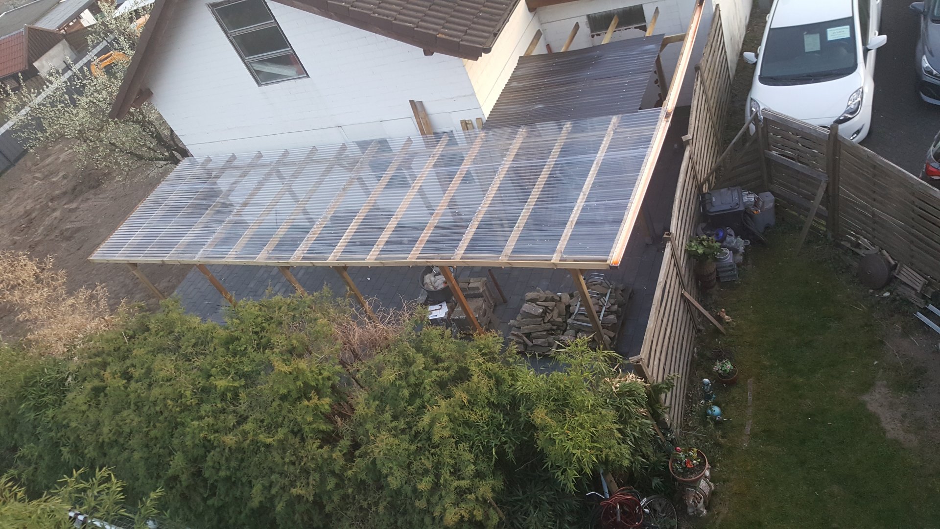

    Hi.Ich habe bei mir im Garten eine Überdachung für Gartengeräte usw.Wurde auch alles genehmigt.Meine Nachbarn beschweren sich jetzt , das es bei Regen zu laut ist und die Sonne extrem blendet auf den oberen Balkonen.
    Ich möchte da natürlich Abhilfe schaffen, da man sich sehr gut versteht.Kann ich über das Poly Dach eine Art Folie spannen?Sorry kenne mich da nicht so aus.Bin über jeden Ratschlag dankbar.
    Besten Dank für Eure Hilfe

    Geotextil ist zumindest günstig und reduziert das Dröhnen bei Regen und ohnehin Refexionen-
    allerdings müßtest du das dann auf- und abrollen und es verschmutzt natürlich.
    Ansonsten LKW -Plane oder Markisenstoff verwenden.
    An beiden Schmalseiten eine Rolle bzw Umlenkrolle verwenden und auf diese auf- und abrollen.
    Ähnlich wie Schwimmbadabdeckungen
