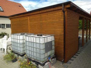

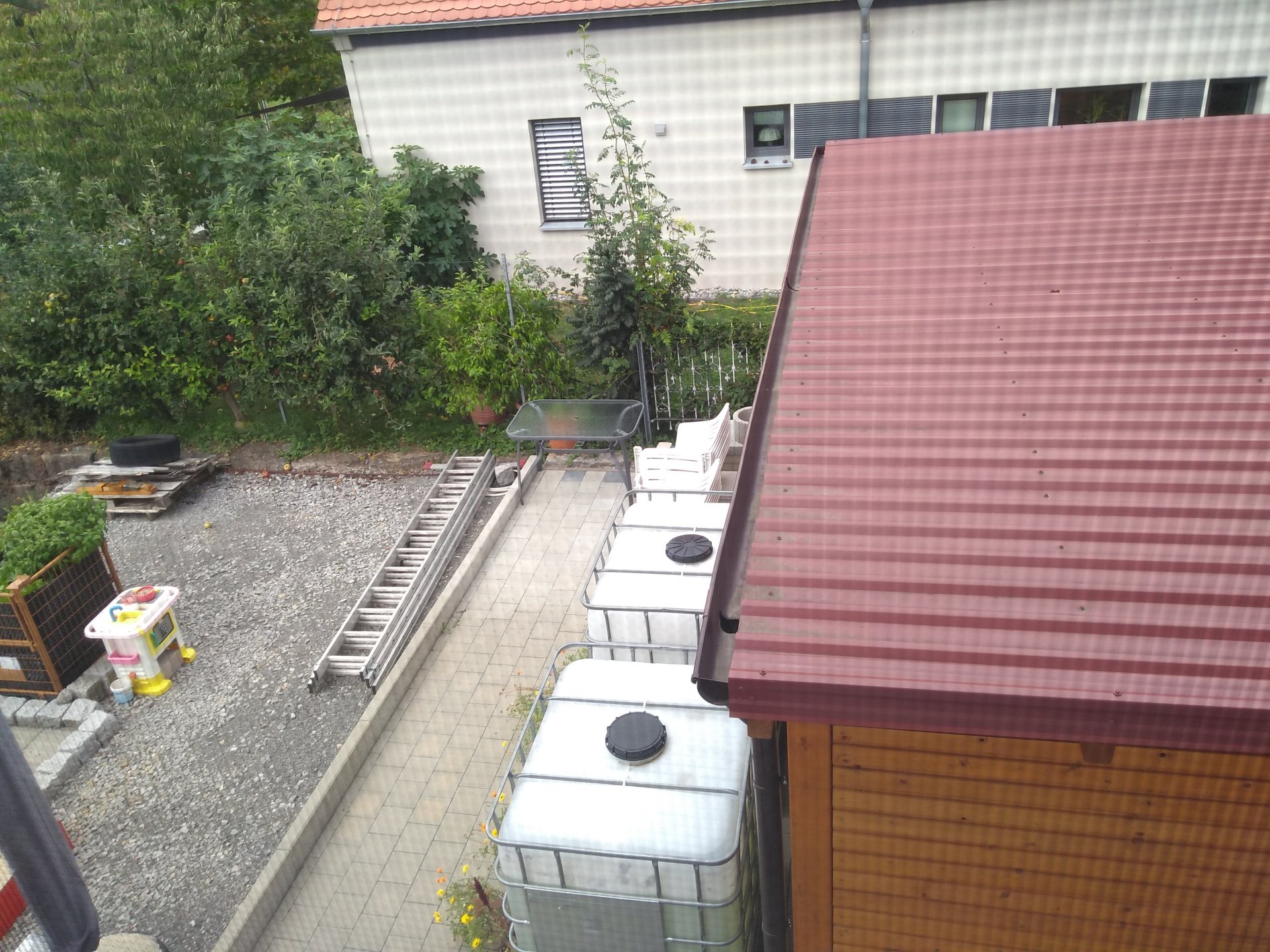

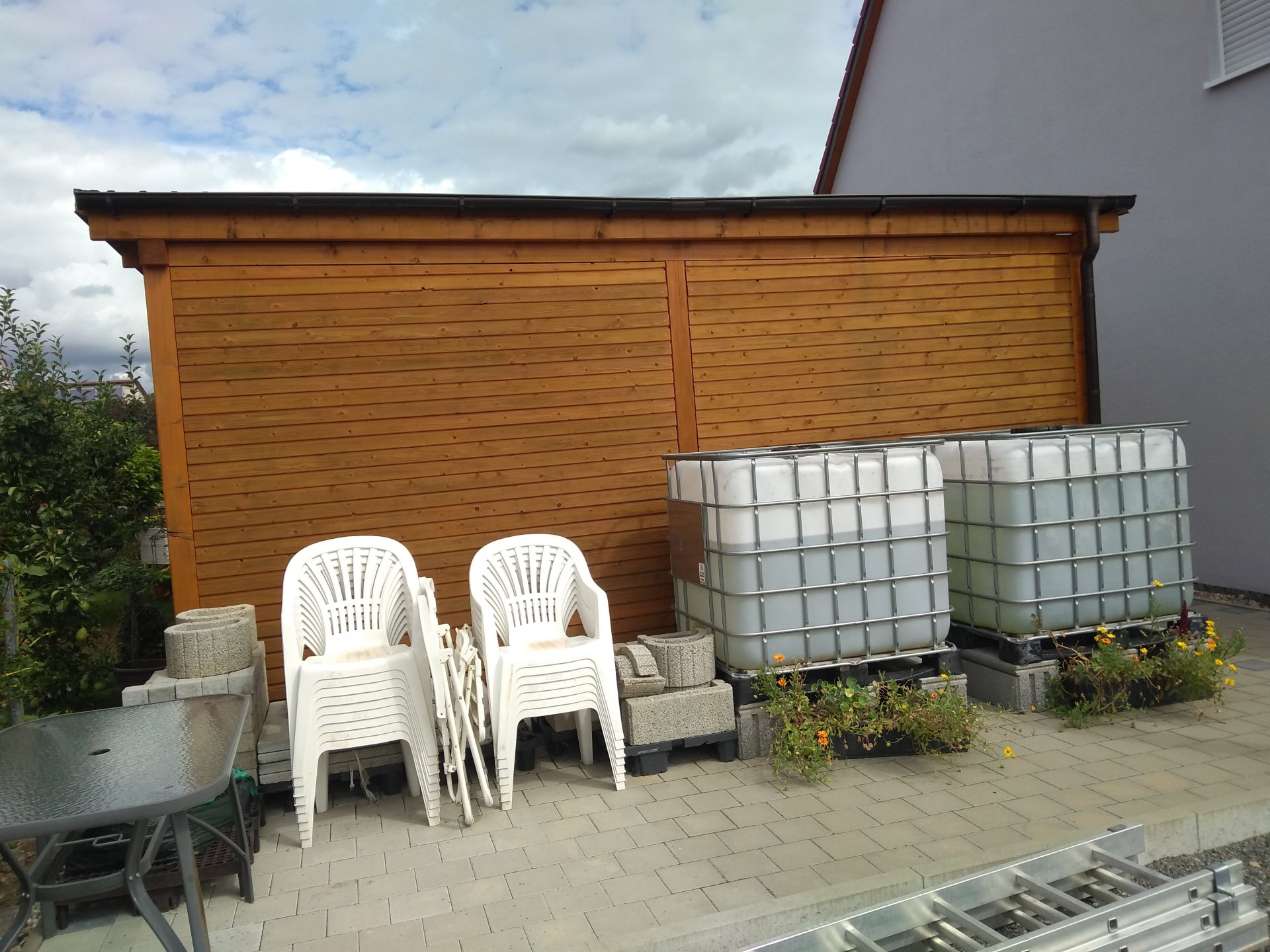

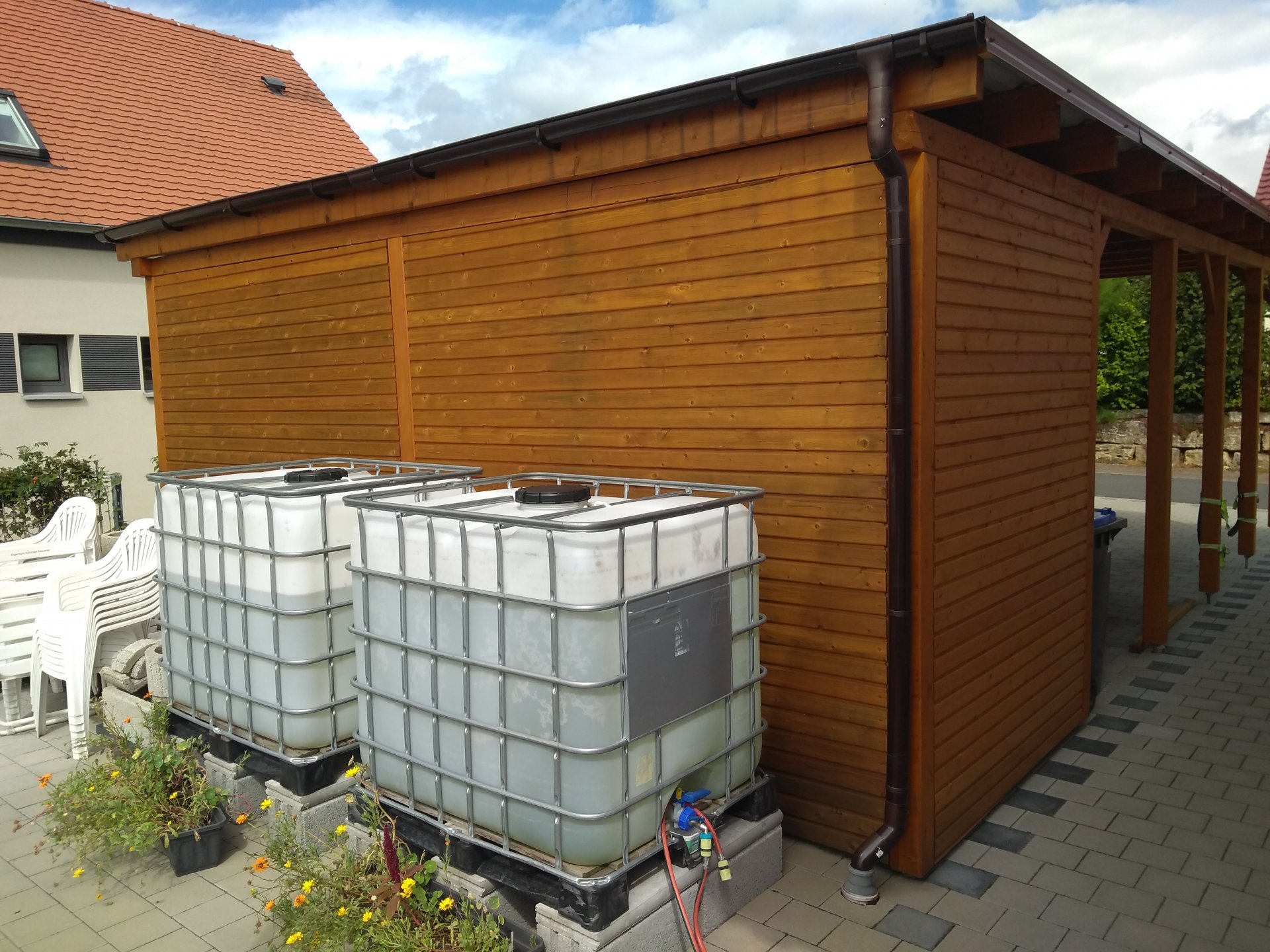

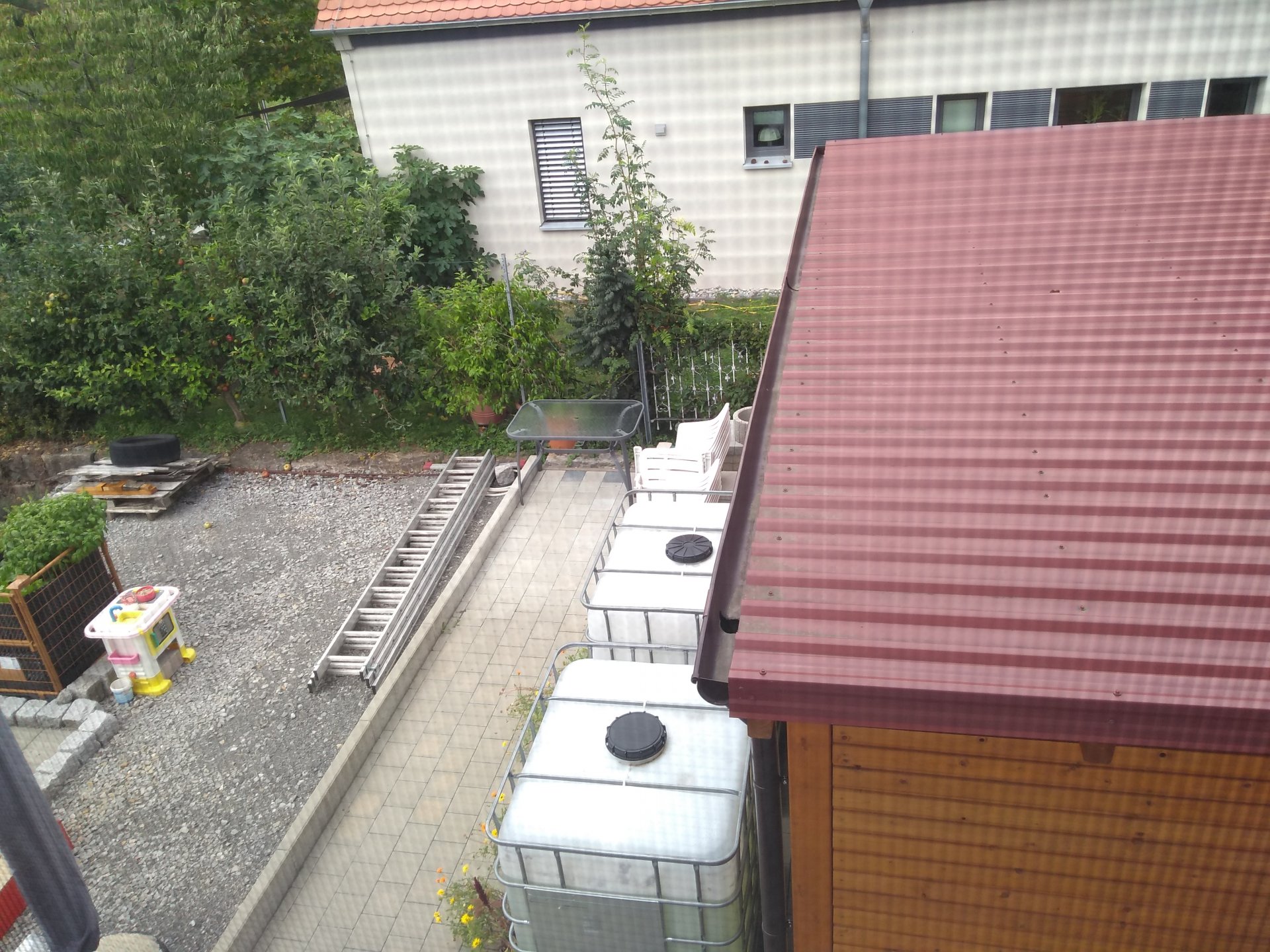

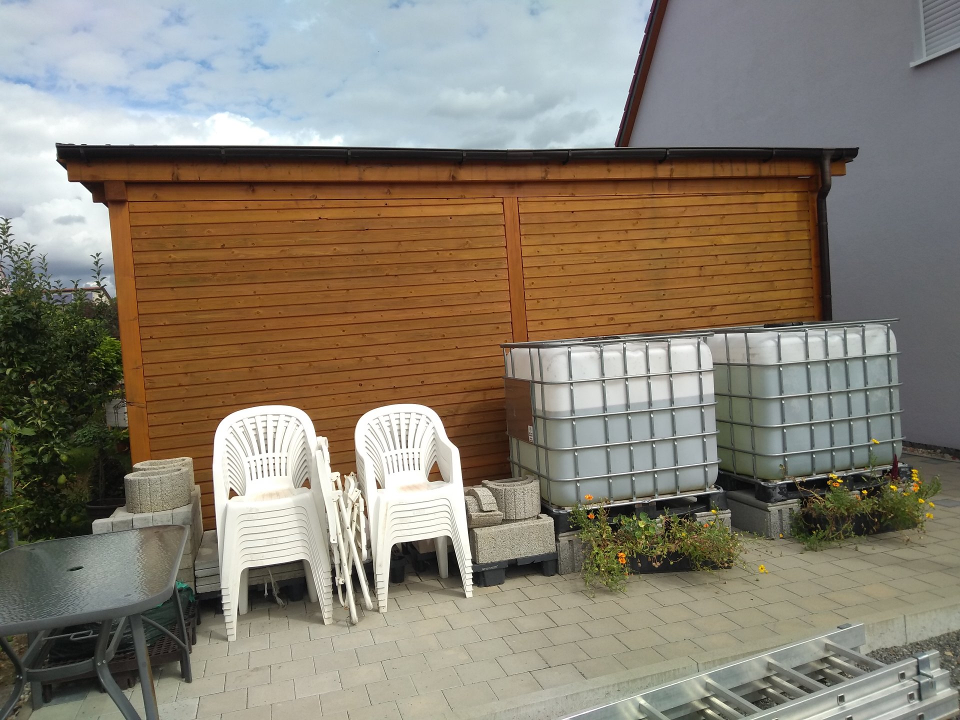

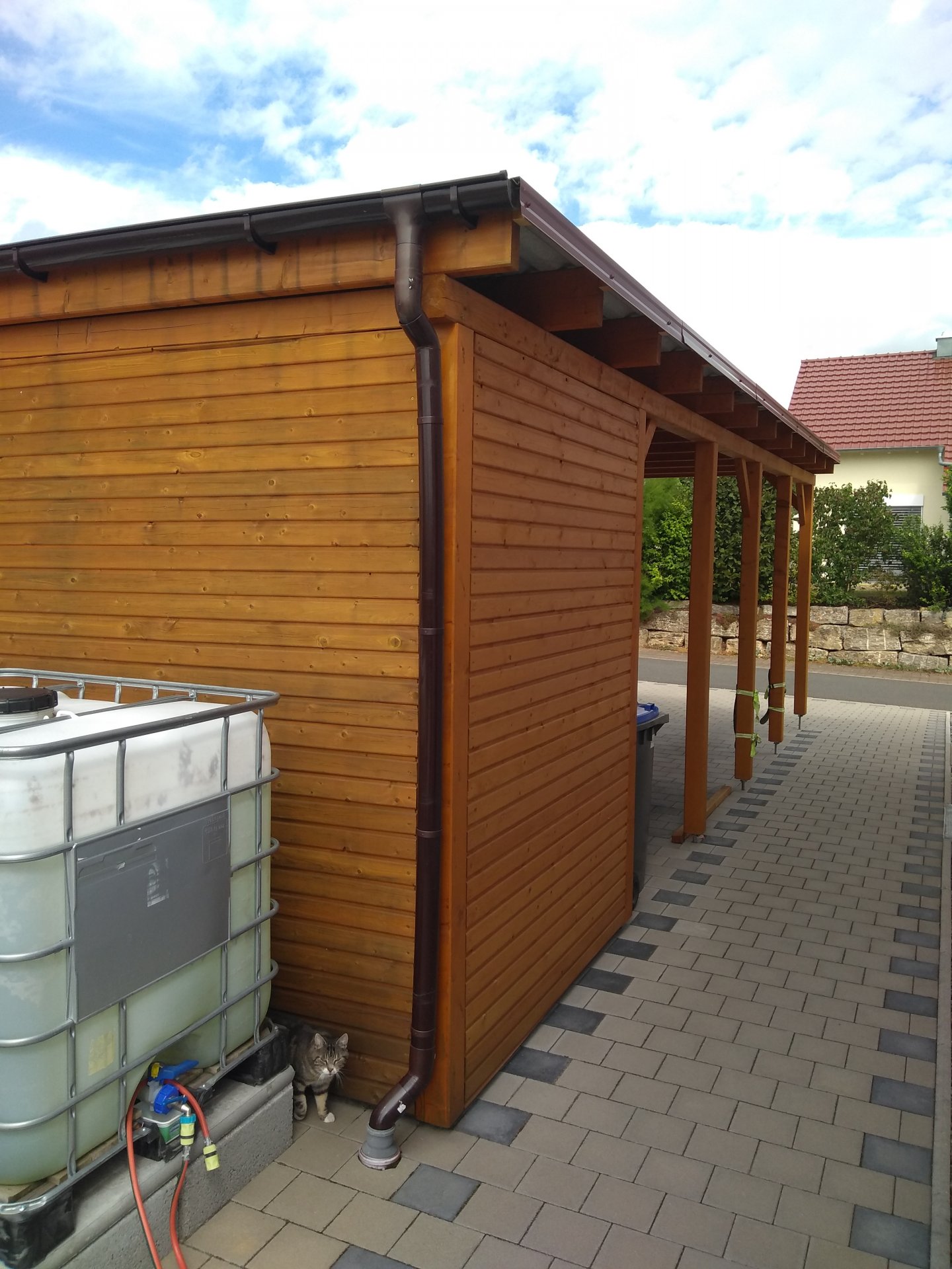

    ich plane mein vorhandenes Carport zu erweitern und benötige ein paar fachmännische Vorschläge.
    Das Carport soll nach hinten raus um ca. 2 Meter verlängert werden.

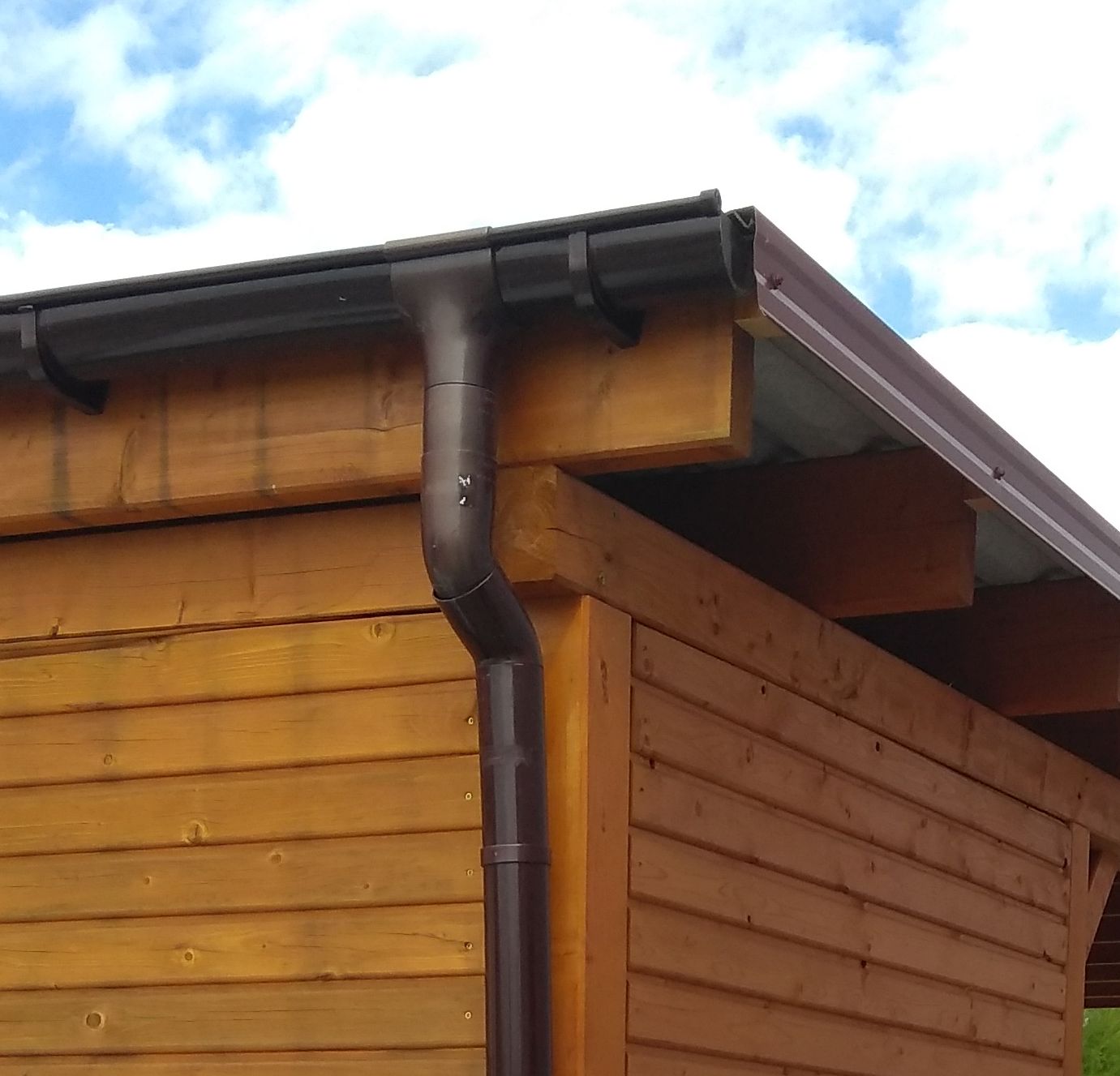

    An der hinteren Seite befindet sich die Dachrinne mit Anschluss ans Abwasser.

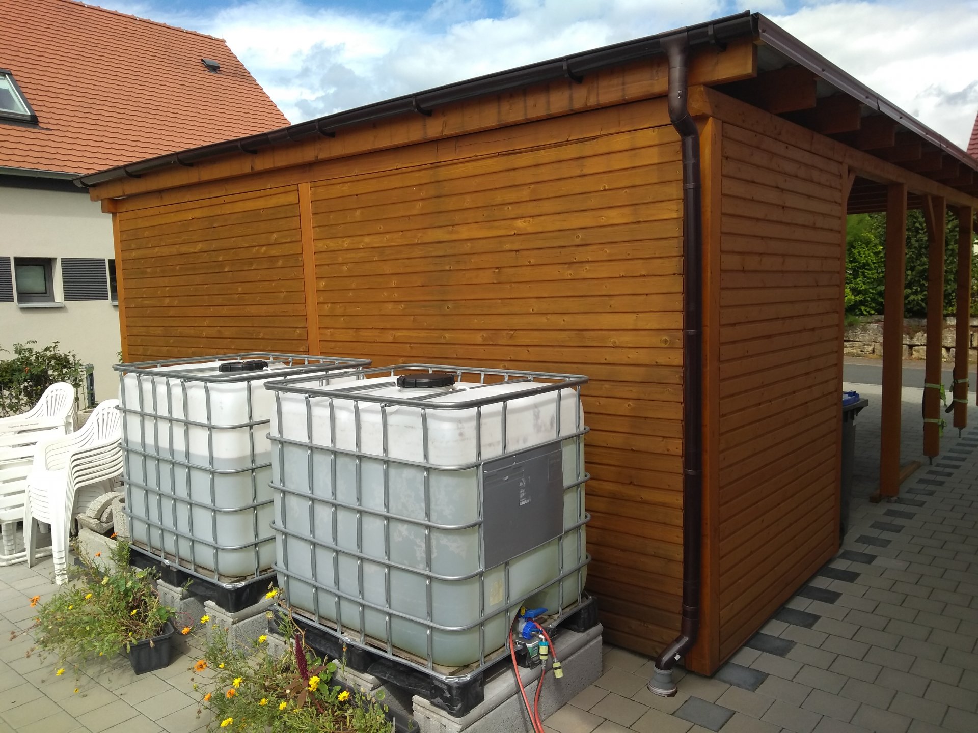

    Jetzt kommt die Problematik. Wie setze ich eine Carport-Verlängerung an leite das Regenwasser ab? Wenn ich das Carport ansetze kann ich doch nicht die Regenrinne dran lassen, oder?

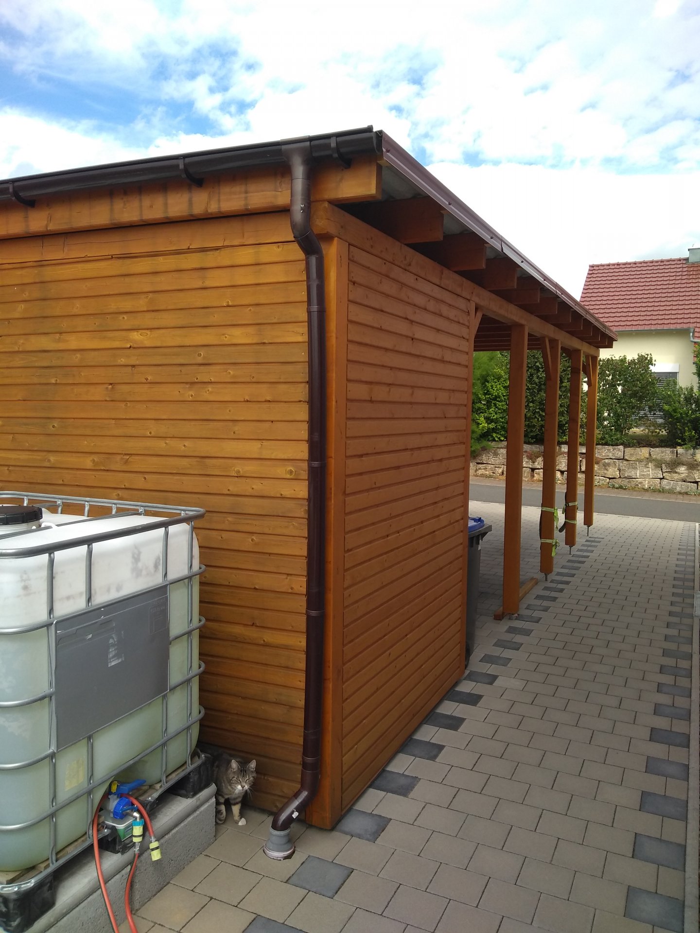

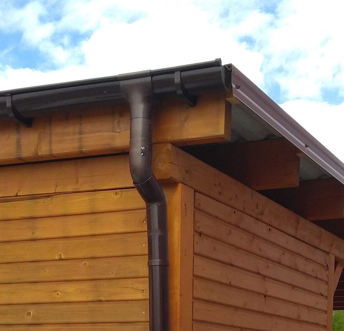

    Dann habe ich noch die Frage, wie verbinde ich die Balken der Carportverlängerung an den vorhandenen Ständer?

    Naja, du baust den Anbau mit einem Gefälle in die Gegenrichtung, sodass es auch in die Rinne läuft. Wie dolle du das dann versteckt machst über die seitliche Verkleidung obliegt ja dir.
    An die vorhandenen Pfosten würde ich nicht anarbeiten, dann die lieber 50cm einrücken und mit Kopfbändern arbeiten. Achte auf dein Rohr wenn du da buddelst..
    Edit://
    Ach hinten ist ein Geräteraum, ok..

    Ich würde die Balken mit Balkenverbindern verbinden (hab ich bei mir so gemacht), aber gleich nach der Verbindung noch eine Stütze stellen. Das ging bei mir allerdings nicht, darum hab ich da noch zwei ordentliche Winkelprofile dran geschraubt.
    Gibt es verschiedenen Ausführungen. Einfach mal das Internet befragen. Wenn du diese Ausführung wirklich sauber machen willst, wirst du um eine Oberfräse mit Kopierhülse nicht drumrum kommen. Außer du kannst sauber mit dem Stechbeitel umgehen.

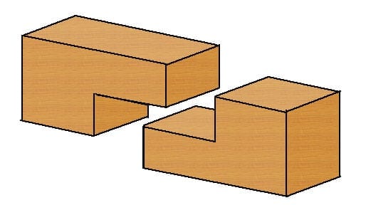

    Klar kannst du das machen, dazu musst du aber an den Längsträger kommen und auch ordentlich arbeiten können. Idealerweise sollte der Blattstoß auch auf deinem Pfosten liegen, nicht davor oder dahinter.
    Diesen Aufwand würde ich mir sparen und einfach 4-6 neue Fundamente setzen, was weniger aufwendig ist obliegt dir.
    Die von msfox gezeigten "Sherpa"-Verbinder sind nett, habe ich auch schon genutzt. Sind aber auch nicht ganz günstig und waren 2019 auch nicht besonders gut verfügbar. Außerdem sollte man mit einer Oberfräse umgehen können damit man das dann nicht sieht :)
    Beachte: die sind wohl nur mit den zugehörigen Schrauben zugelassen und auch nicht ganz günstig.
    PS: den gezeigten Verbinder kannst du vergessen, der kann kaum Lasten (der Sherpa vermutlich auch nicht) von der Seite aufnehmen. Gerade wenn da noch eine verkleidete Wand im Spiel ist kann das über den langen Hebel üble Kräfte geben. Da kannst du beim Blattstoß bei 2-4 M12/M14 Schrauben sicher mehr einleiten (ohne nachgeschlagen zu haben).

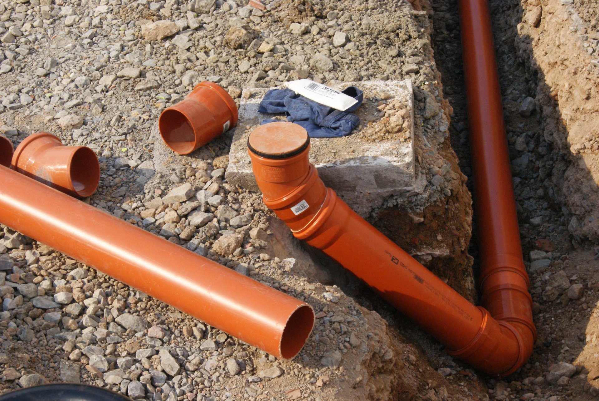

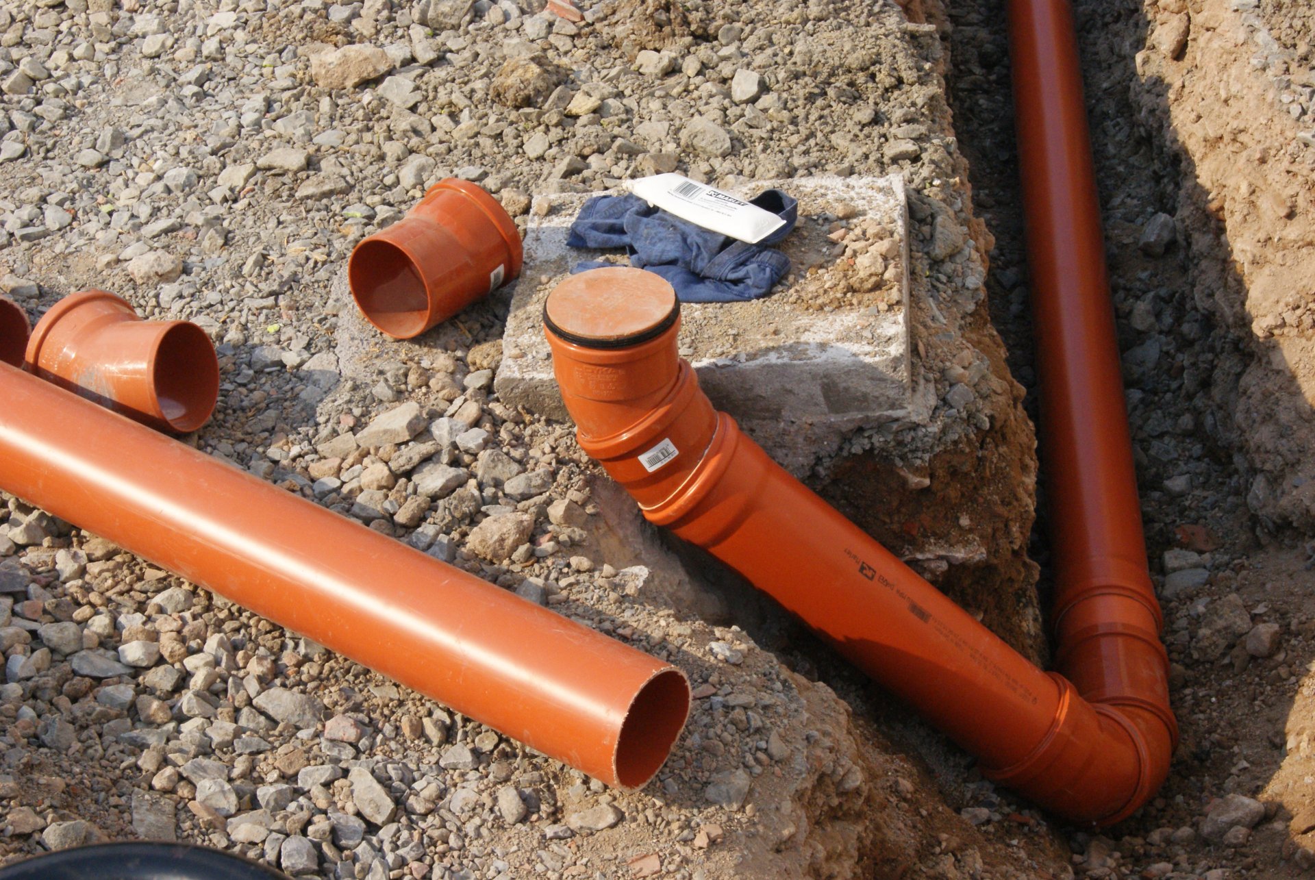

    Ich würde, wie in #2 schon vorgeschlagen, einen separaten neuen 2m Carport machen und in die vorhandene Rinne einleiten.
    Wo gehen denn die Rohre unter den Steinen hin (Bild1 und2)?

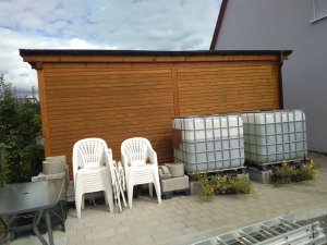

    Hallo, ich habe ein Bild beigefügt.

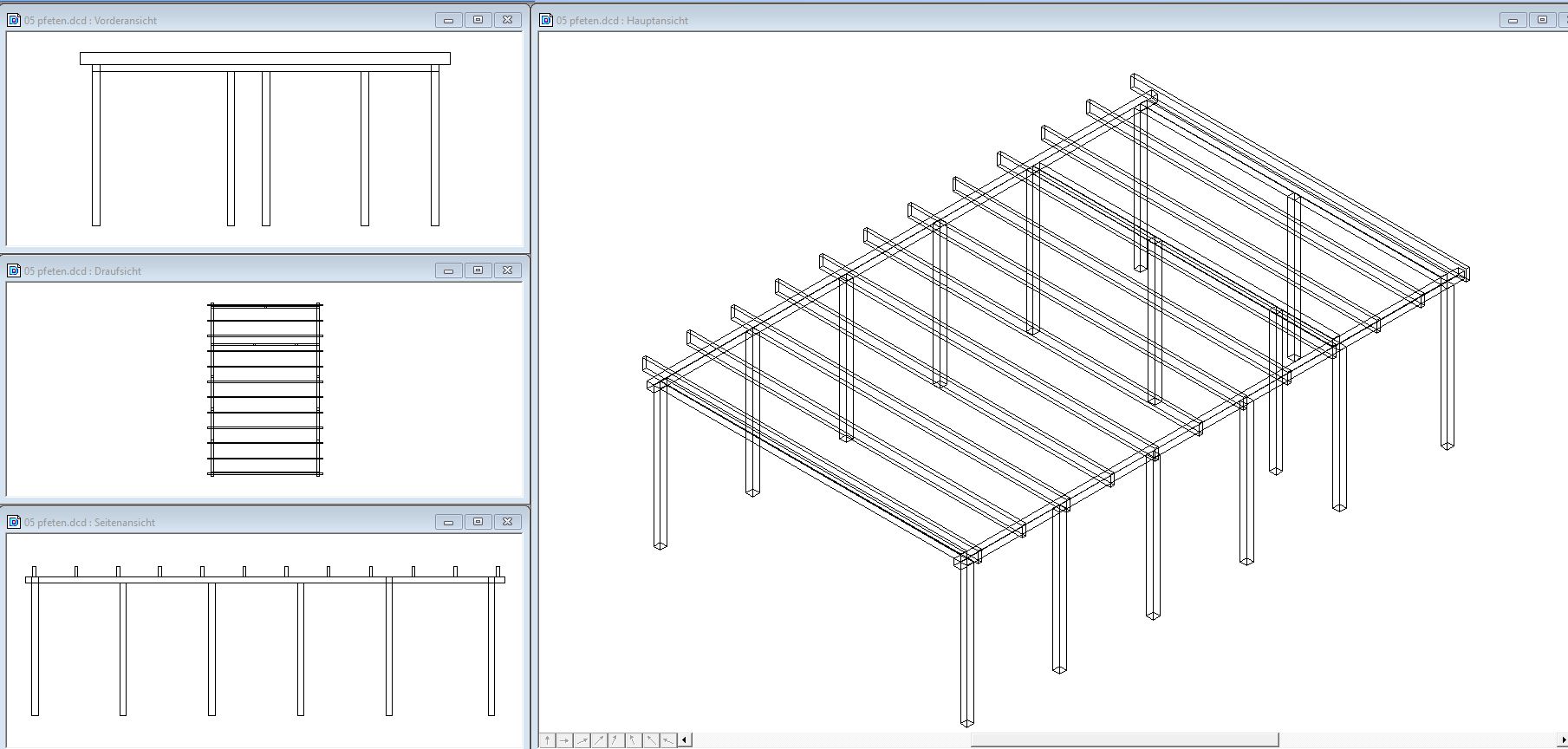

    Wenn ich das Bild richtig deute, dann kannst du neue Fundamente graben.
    Wenn du wirklich vorne die zwei neuen Fundamente sparen willst und Optik nicht soo die Rolle spielt:
    Die neuen Träger einfach von innen gegen die alten setzen. Dabei dann ruhig 3m verwenden und jeweils 4 M12 Schrauben durch beide drehen.
    Leider fehlen alle Angaben über die bisherigen Holzquerschnitte sodass man das nicht rechnen oder überschlagen kann.

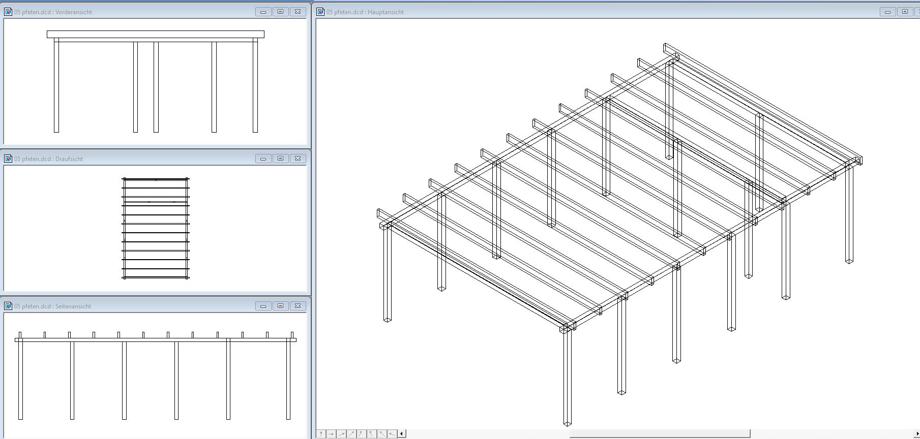

    jetzt habe ich endlich wieder Zeit, mich diesem Thema zu widmen.
    Könnten man den Anbau so verwirklichen? (Zeichung nicht maßstabsgetreu :-) )
