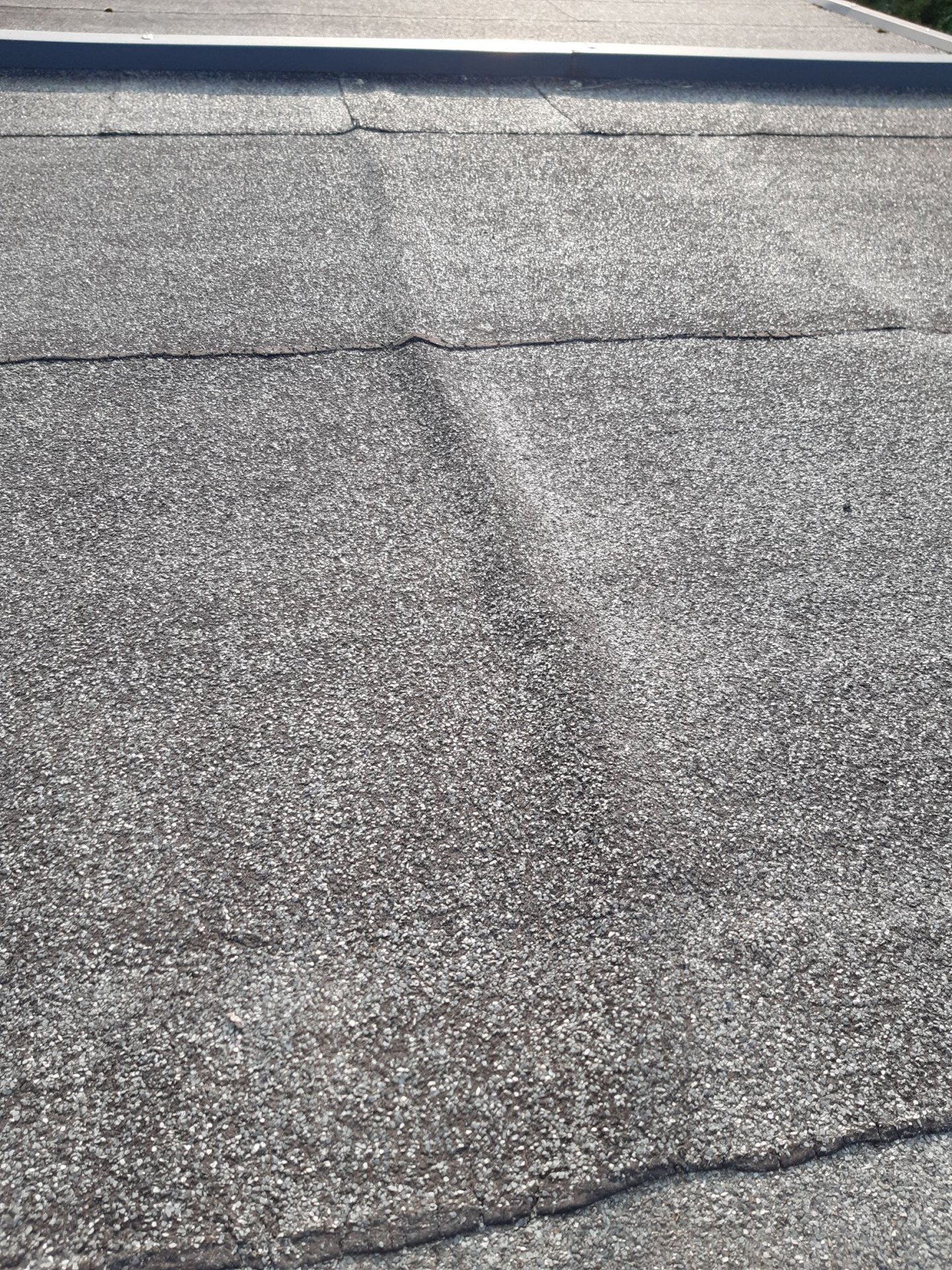

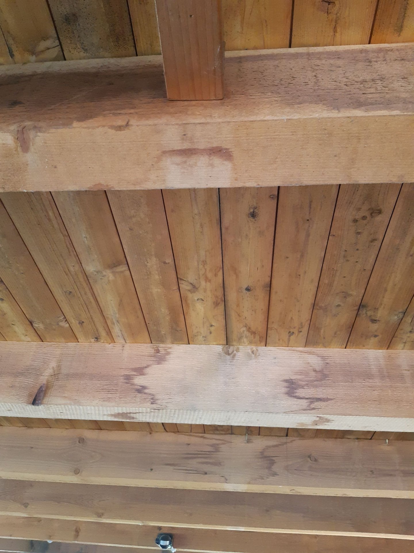

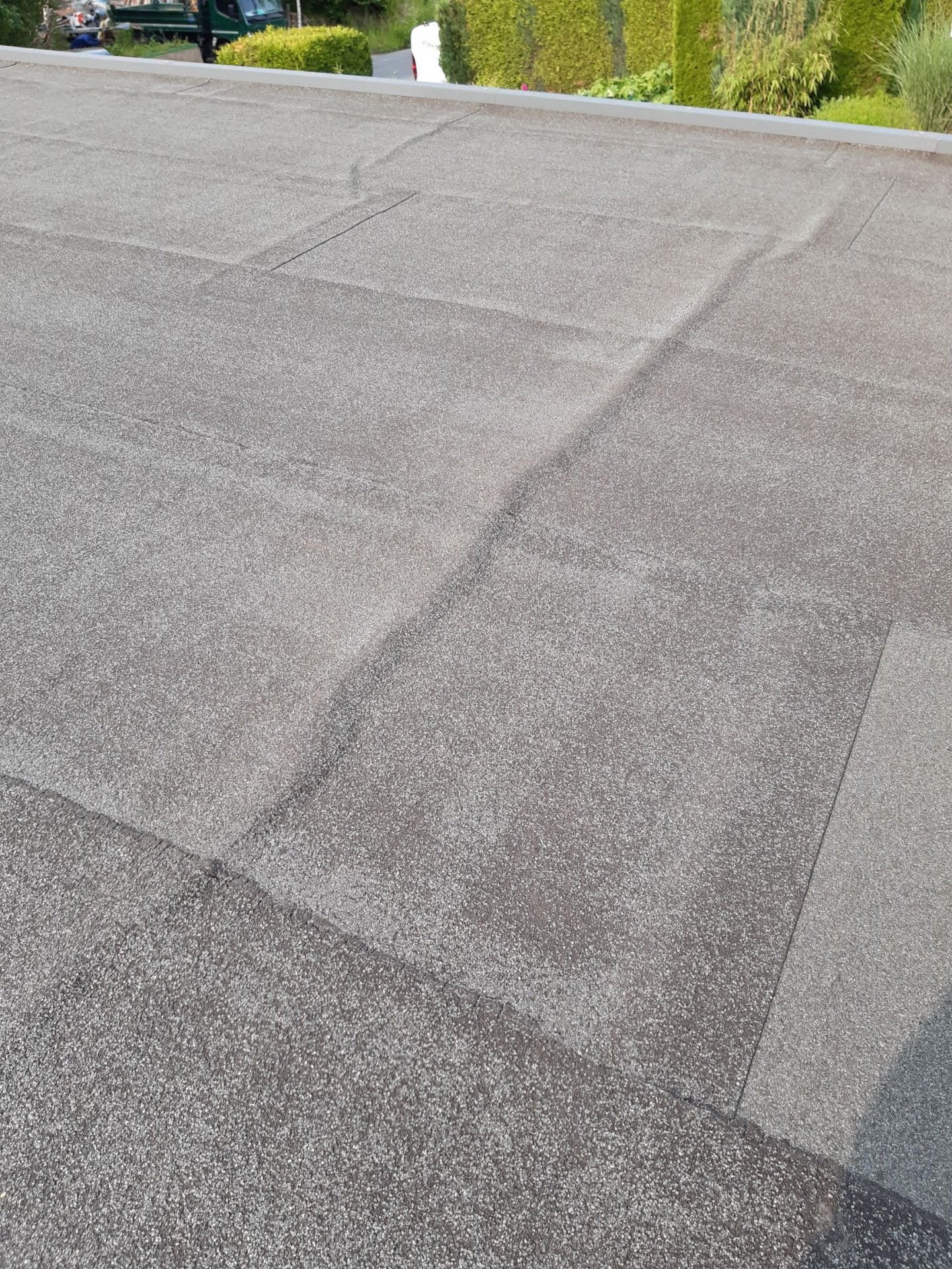

    Liebe Experten,

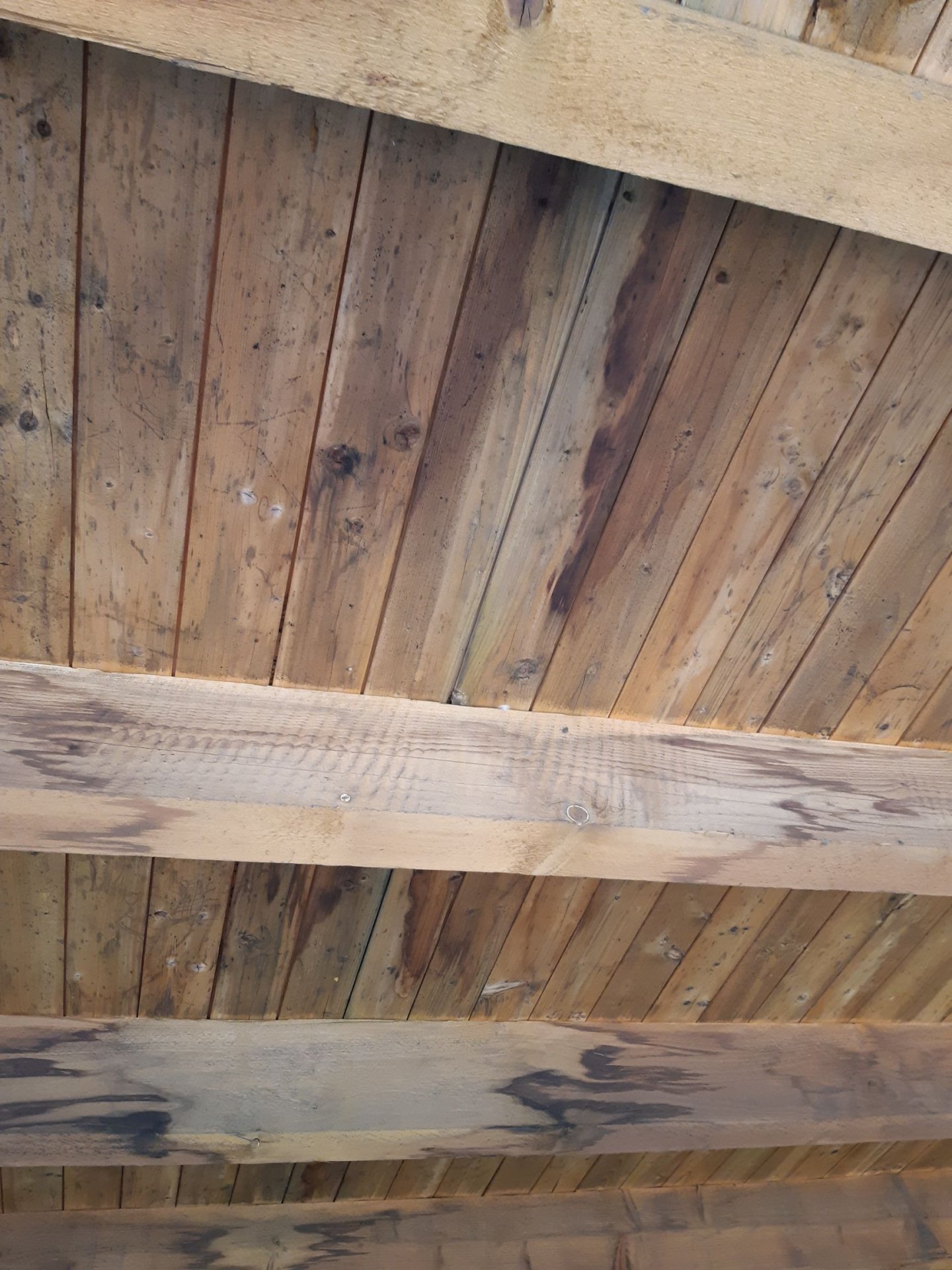

    das Flachdach meines Carports ist von unten sichtbar undicht und ich benötige fachkundigen Rat, wie ich vorgehen kann:
    Alter: 22 Jahre
    Größe: 40 m²
    Neigung: 2,5 Grad (4,4 %)
    Aufbau: Rauhspund 24mm ---> Rollbahn V13 genagelt ---> Schweißbahn V60 beschiefert (1 Lage)

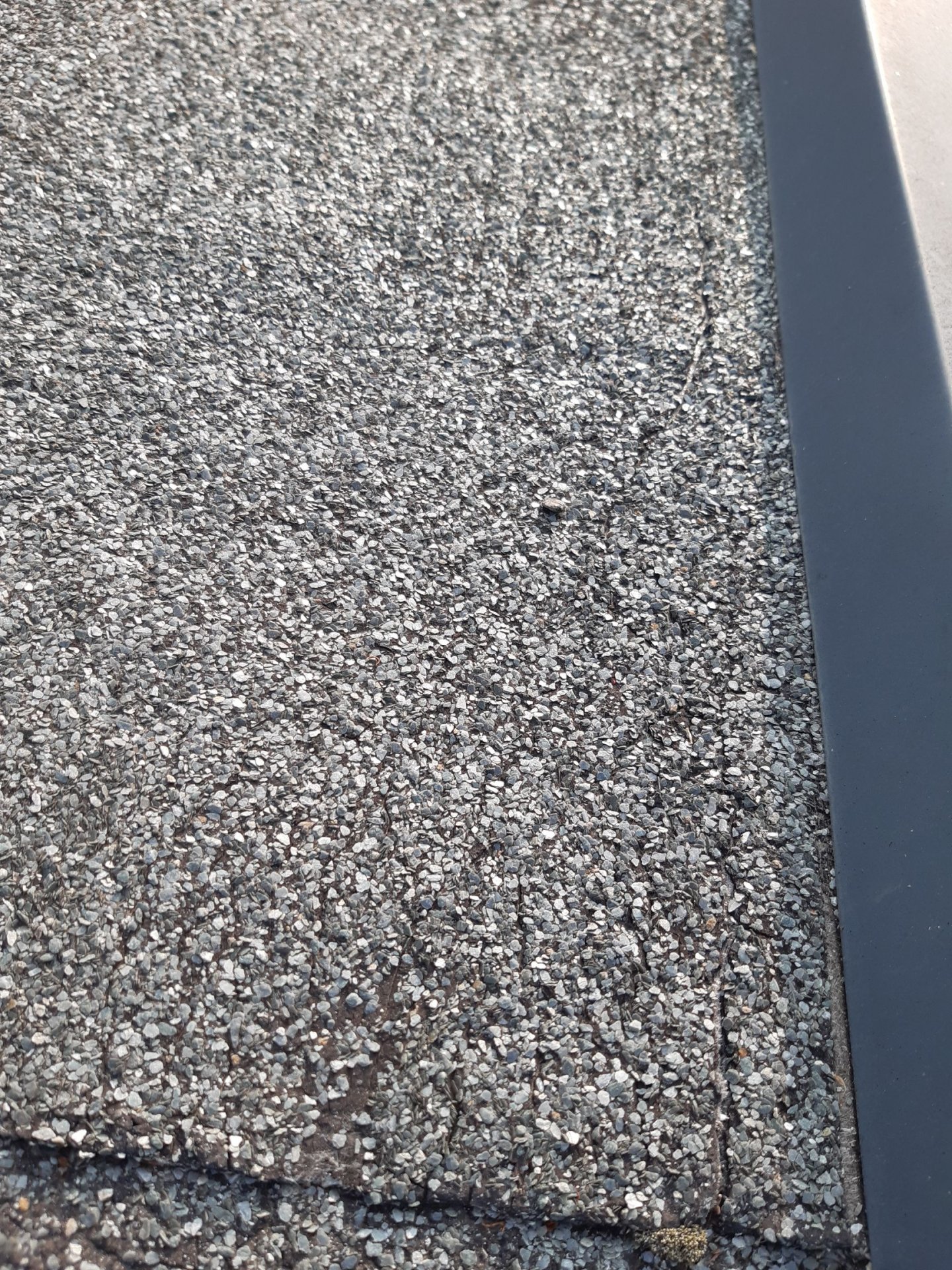

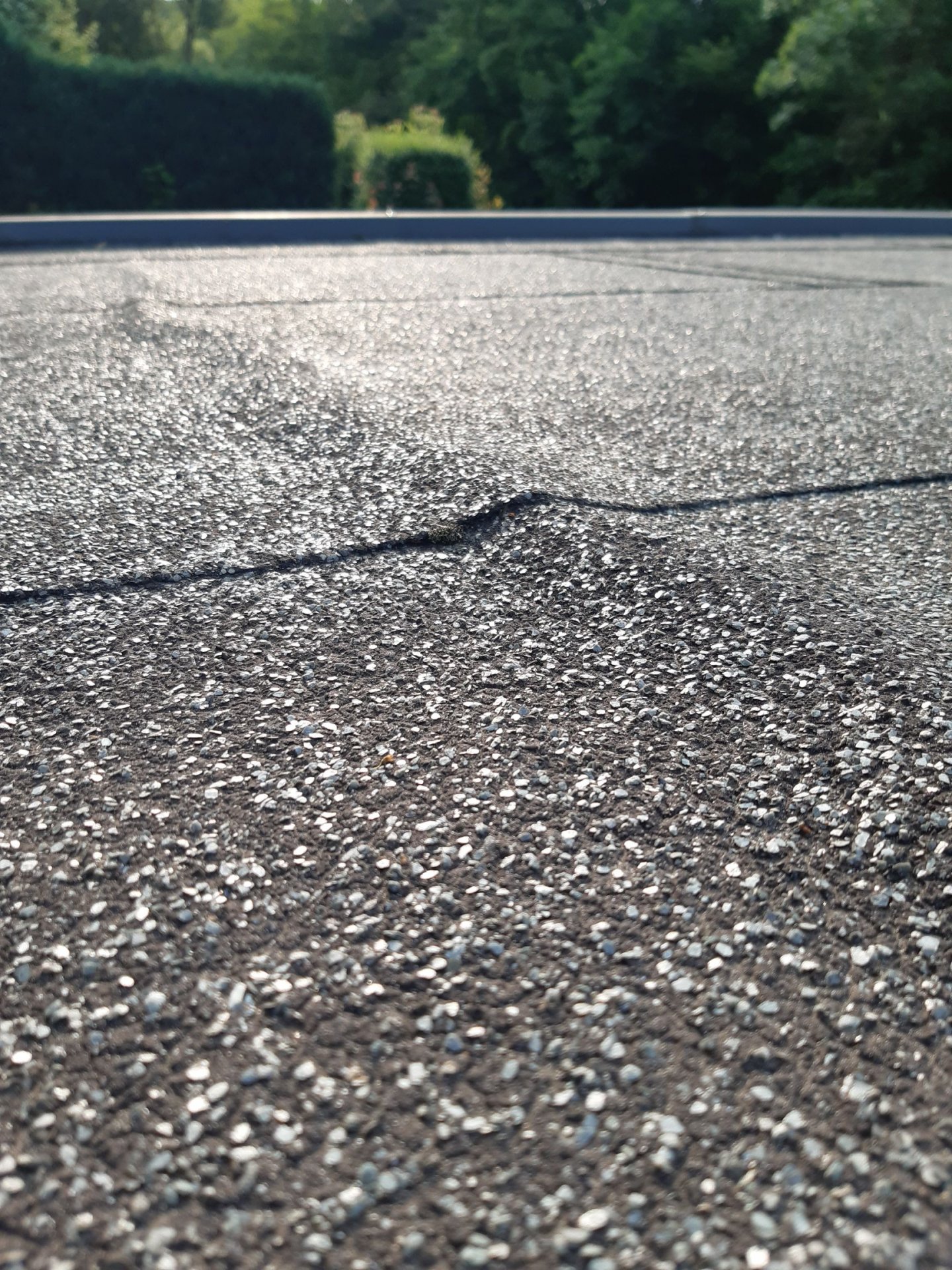

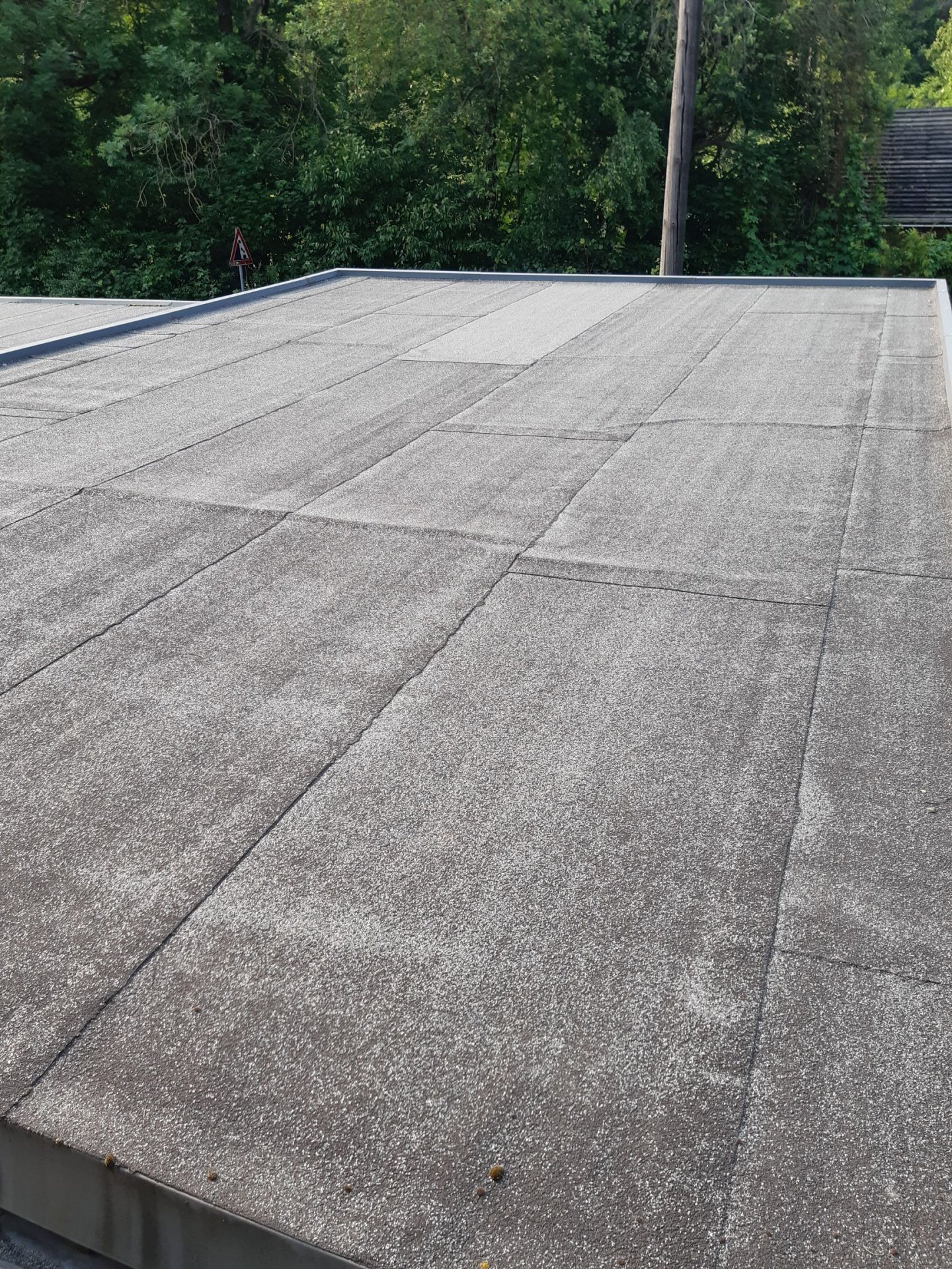

    Mängel: lange Querfalten (ca. 2cm hoch) , Spannungsrisse zur Rand-Aufkantung hin, Hohllage durch Spannung zum Rand hin (dort habe ich keine Rand-Profile verwendet, sondern Dachlatten aufgeschraubt, bei denen die dachzugewandte Seite 45 Grad abgeschrägt ist
    Meine Fragen:
    - Wie muss ich die alte Lage vorbereiten, wenn ich eine weitere Lage aufschweißen möchte?

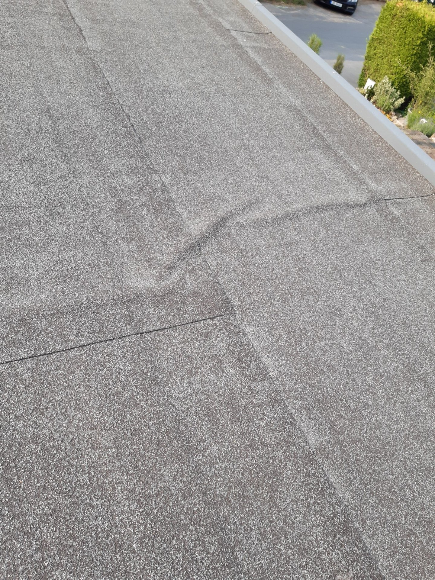

    - Was mache ich mit den Querfalten?
    - Wie behandle ich die unter Spannung stehenden Ränder?
    - Welche Schweißbahn empfehlt Ihr, damit ich wenigstens weitere 20 Jahre Ruhe habe?
    Besten Dank schonmal fürs Ratgeben!
    Heinz.

    Überprüfen ob die V60 noch überall mit der V13 vollflächig verschweißt ist, oder ob man sie bereits in Fladen abstoßen kann, oder ob es zwischen den Lagen einen Feuchtigkeitseinschluß gibt. Dann die Unebenheiten und Spannungen an den Rändern beseitigen und einen Bitumenvoranstrich aufbringen, 24h trocknen lassen.
    an einem warmen Tag der Länge nach aufschneiden, herunternageln (auf die Länge der Schieferstifte/Pappnägel achten), überschüssiges Material ggf. entfernen. Oder komplett mit einer Schaufel/Spaten abstoßen und fehlendes Material mit einer passend zugeschnittenen G200S4 ergänzen und auf der Schalung befestigen
    Versuchen sie im Spannungsbereich herunterzunageln, klappt das nicht kann man in der Hohlkehle aufschneiden, in der Dreikantleiste vernageln und die Fehlstellen mit G200S4 ergänzen und den Randbereich mit einer Lage G200S4 im passenden Zuschnitt (25cm z.B.) neu an die Flächenabdichtung anschließen, oder die vorhanden Abklebung im Randbereich komplett zurückbauen und erneuern. Kommt auch drauf an, ob das vorhandene Profil breit genug ist um 2 weitere Lagen abzudecken.
    Alles ab einer PYE PV200S5 beschiefert, meist gilt je teurer desto besser. Je nachdem wie der Untergrund erhalten werden kann ist ggf. eine 2. Lage (z.B. aus einer G200S4 oder besser)
    empfehlenswert. Und einen Dachdecker mit genügend Erfahrung, um das ganze vernünftig zu verarbeiten.

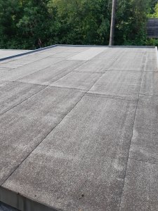

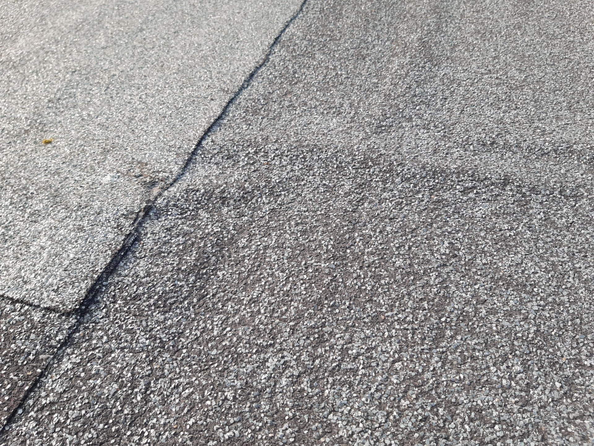

    Ganz ehrlich, lass es von einem Fachmann machen. Alleine durch die verwendeten Materialen sehe ich, dass das ein Laie war und auch die Schweißnähte sind eine Katastrophe. Die Attikableche sind auf der Innenseite zu lang und drücken in die Abdichtung. Traufanschluss am Einlaufblech ist falsch ausgeführt. Schutzanstich am Einlaufblech und wahrscheinlich auch in der Dachrinne fehlen.
    Am besten die bestehende Abdichtung herunterreißen und vernünftig machen lassen. Dann hast du 20 Jahre Ruhe. Mit dem Schadensbild das ich bis jetzt sehe, ist das Dach schon Jahre undicht. Sorry, wenn ich jetzt sehr direkt bin, aber du kannst das nicht, ich sehe es an der jetzigen Arbeit. Abdichtungsarbeiten erfordern Erfahrung, Können und eine Menge an Wissen. Das ist nichts für Laien.

    Ganz herzlichen Dank für die wertvollen Tipps! Ich werde nach empfohlener Vorbereitung der alten Lage (Falten abstoßen und runternageln) eine HASSE Fusion ES drauf schweißen. Und danke auch für den Tipp mit dem falschen Traufblech: ich schweiße die Bahn dann gleich über das Blech bis in die Rinne. Das sollte halten. Beste Grüße, Heinz
