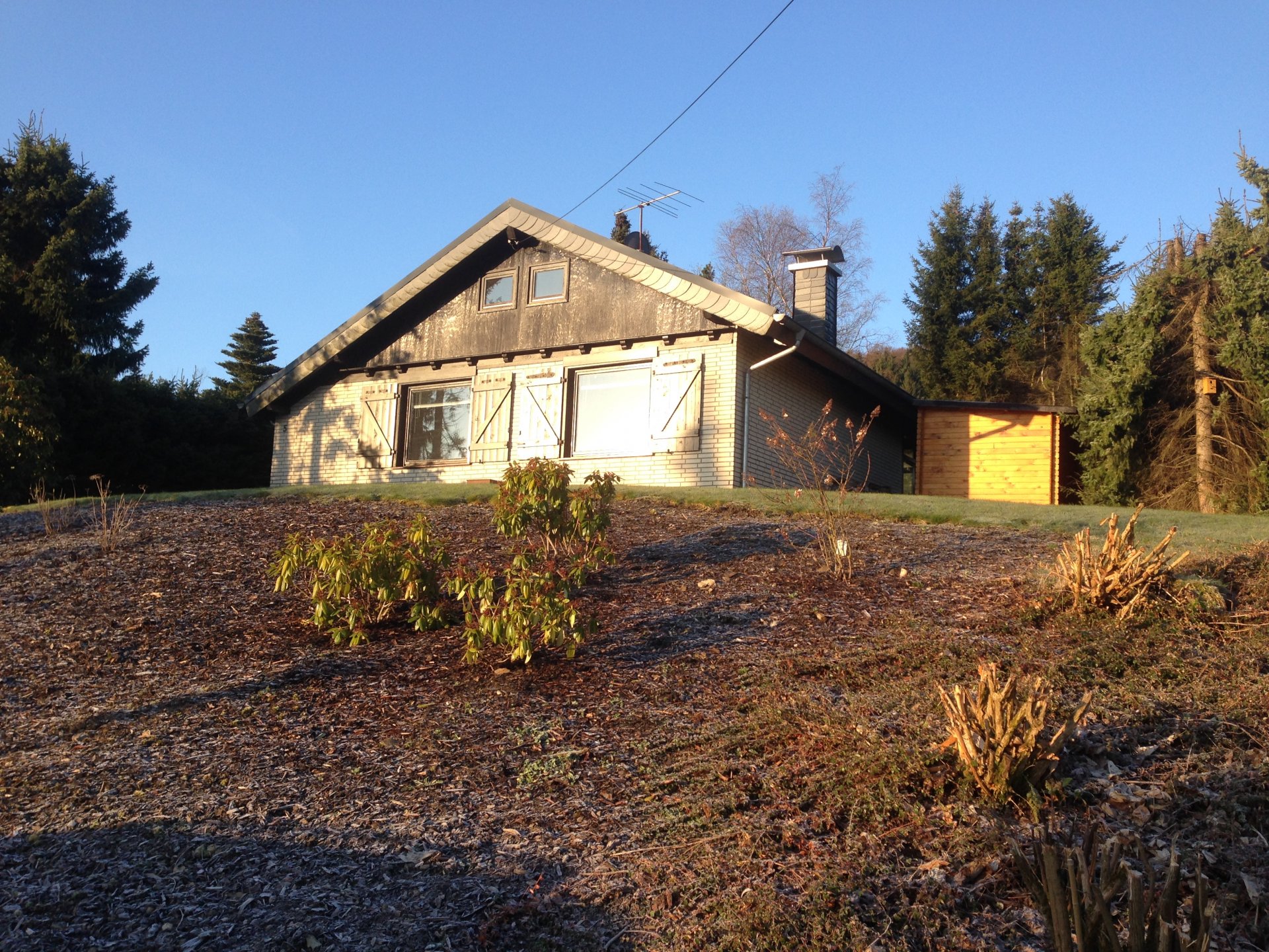

    IMG_2985.jpg IMG_3072.jpg IMG_3303.jpg IMG_8097.JPG IMG_3070.jpg IMG_1947.JPG Hallo zusammen,
    ich bin durch Zufall auf dieses interessante Forum gestoßen und erhoffe mir von Euch einige Ideen und würde auch gerne von Euren Erfahrungen profitieren.
    Wir haben uns vorletztes Jahr den Traum von einem kleinen Ferienhaus im Sauerland erfüllt und seither treibt mich die Idee um, auf dem Grundstück noch einen Carport zu bauen bzw. bauen zu lassen, da ich nicht der geborene Handwerker bin.
    Das Problem ist, dass es sich um eine Hanglage handelt und der Carport dann in den Hang hineingebaut werden müsste.
    Andererseits hätte dieses auch den Vorteil, dass dessen Dach zusätzlich als Terrasse mit Blick in die Berge genutzt werden könnte.
    Ich hatte auch schon angedacht, den Carport neben das Haus zu setzen, wobei es dann schon recht eng wird und die Steigung mit dem PKW wohl nur noch mit Allradlern bezwungen werden könnte.
    Alternativ zum Carport wäre ggf. auch eine Garage im Hang eine Möglichkeit.
    Meine Frau ist bisher leider von dem einen noch von dem Anderen begeistert, da sie meint, dass durch diesen Bau der "Charme" des Hauses leidet.
    Ich bin es aber leid, den Wagen jedes Mal im Winter aus dem Schnee auszugraben, um es Stunden später, erneut zu machen.
    Im Sommer wäre der Wagen dann auch etwas schattiger untergebracht.
    Ein Nachteil bliebe natürlich bei dem Bau in den Hang.
    Wir müssen weiterhin alles die Treppen zum Haus hinauf "schleppen", was sich nur mit einer "Auffahrt" regeln ließe.
    Ich bin an dieser Stelle wirklich zu allen Seiten und für jede Idee offen, es sollte lediglich im preislichen Rahmen bleiben.
    Ein Aufzug o.ä. für den Wagen scheidet also aus :-))))
    Ich habe einmal zur Verdeutlichung Bilder eingestellt. Der Höhenunterschied vom unteren bis oberen Bereich der Treppe beträgt ca. 2,10 m.
    Der Hang besteht ferner aus hochstehendem Schiefer.
    Mal eben etwas buddeln ist hier also nicht!
    Vorab herzlichen Dank für Eure hoffentlich kommenden Ideen und Vorschläge!

    Was darfst du denn dort bauen?
    Carport mit begehbarer Terrasse darauf hört sich abenteuerlich an.
    In den Hang bauen kostet ein Vermögen, eine Auffahrt scheint mir für einen Bruchteil davon machbar.
    Mit einer Auffahrt noch am wenigsten.
    Das würdest du dann mit der Auffahrt machen müssen, du hättest also nicht so viel gewonnen.

    hier stehen sowohl Carports als auch Garagen.
    Ich benötige aber zunächst eine überzeugende Idee für meine Frau, um dann den Bauantrag einzureichen.
    Mir wäre es auch lieber, eine Auffahrt anzulegen und den Carport neben oder vor das Haus zu setzen.
    Das jetzige Holzhaus müsste dann halt umziehen.
    Die Auffahrt müsste dann aber seitlich angelegt werden, da es ansonsten zu steil wäre, zumindest im Winter ;-))
    Weißt Du zufällig, was man so für eine Auffahrt einrechnen muss?
    Danke!

    Also unter 10.000 EUR brauchst du sicher nicht anfragen, aber eine für dich verbindliche Aussage gibt es sowieso nur wenn du mind. 2-3 Firmen vor Ort anfragst.
  5. SIL
    10.891
    4.222
    Das zuwenig Simon für die Hanglage, zumal beide Seiten ja mit Palisaden oder Gabionen, Mauersteine etc zu versehen sind, inwieweit der Boden überhaupt tragfähig ist und vom Belag abgesehen etc

    :) Minimum. Wird auf jeden Fall teuer !

    Hallo Ihr Beiden,
    vielen Dank für Eure Kommentare!
    Ich bin mal gespannt, ob hier noch mehr Ideen aufkommen.
    Ich werde mir aber mal mehrere Angebote für eine Auffahrt erstellen lassen.
    Gru
    Frank
