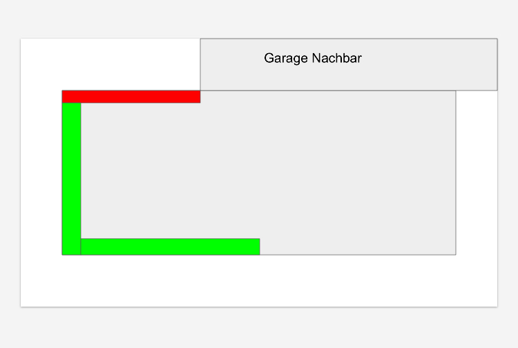

    402BAB3E-1FB0-41E4-A8C9-06E3A6C73562.jpeg Guten Tag,
    Es geht um einen Carport von 6,0x2,5m. Allerdings gibt es einen Höhenversatz von 1,20m. Soll heißen der Carport liegt tiefer als der Garten.
    Siehe dazu bitte die Skizze.
    Idee ist es mit Betonschalungssteinen zu arbeiten. Siehe hornbach.de/shop/Betonschalungsstein-grau-50x25x24cm/5242971/artikel.html
    Und zwar an den grünen Linien in der Skizze. Quer 2,5m. Längst ca 3m. Der Rest ist ein Kellerabgang und dann die Hauswand.
    Zum Problem: an der roten Linie ist das Grundstück des Nachbarn samt Hecke etc. Dort kann ich nicht die erforderliche Breite ausgraben um mit Betonschalungssteinen zu arbeiten. Da ich sonst die Terrasse des Nachbarn weg graben müsste. Es geht um
    eine Länge von 1,2m. Den Höhenunterschied von 1,2m muss ich aber dennoch abfangen.
    Idee wäre eine Mauerscheibe setzen zu lassen mit dem Fuß nach innen. Siehe blatt-beton.de/produkte/mauerscheiben
    Dann den Carport innen zu pflastern oder eine Bodenplatte zu gießen.
    Zu meinen Fragen:
    1. Gibt es andere Ideen als die Mauerscheibe? Wenn nicht, wie verbindet man diese konkret mit den Betonschalungssteinen?
    2. Pflastern oder Betonplatte gießen? Mir würde eigentlich pflastern reichen. Was meint ihr??
    Ich freue mich über alle hilfreichen Ratschläge, danke schon mal dafür!

    hilfreich wäre hier ein Schnitt mit Vermaßung.
    Die "Mauerscheiben" .....Betonfertigteilstützwände können bei Erddruckbelastung nicht mit dem Füß nach innen aufgestellt werden.
    Der Fuß muß immer durch das abzufangende erdreich belastet werden.
    Weiterhin must Du im Bauzustand ja wohl auch das Erdreich zu Deinem Nachbarn hin abgraben/ abböschen.

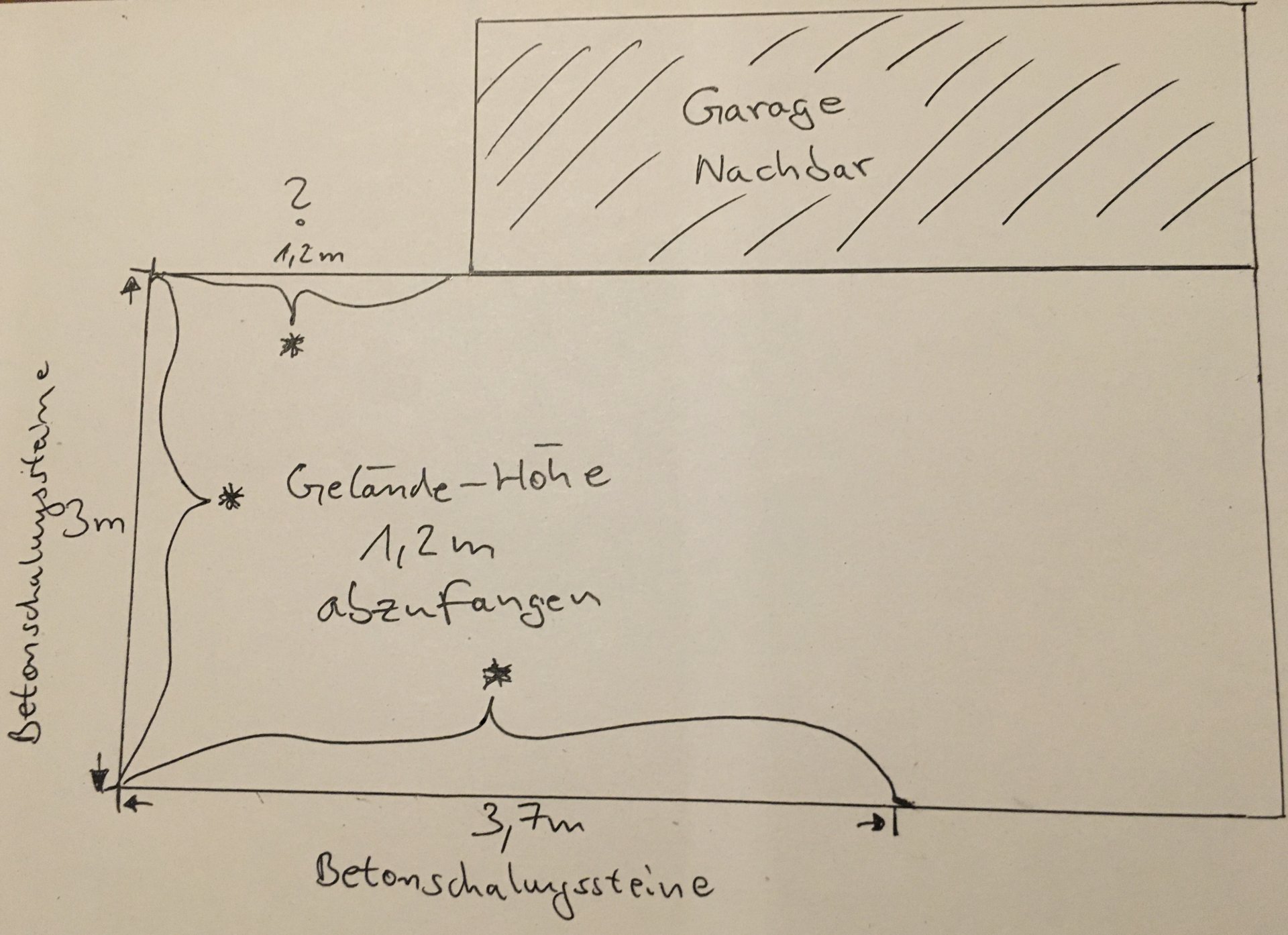

    Anbei neuen Skizze mit Vermaßung.
    Ok, d.h. Du würdest auch zum Nachbarn Betonschalungssteine verwenden?
    Wie am besten den „Schaden“ (Hecke) beim Nachbarn minimieren? Ideen dazu?
    Und den Carport innen pflastern oder Bodenplatte gießen? Wie ist dazu die Meinung?
    Danke!

    Außer man nimmt halt Mauerscheiben mit innenliegendem Fuß. Die sind speziell dafür gedacht.
    Wird nur trotzdem problematisch die aufzustellen, wenn sie genau an der Grenze des Nachbarn stehen sollen.

    Hier mal ein Beispiel: Mauerwinkel Sichtbeton INNEN – Beton und Naturstein
    Gibts aber auch von jedem anderen Hersteller. Die Dinger sind halt teuer und es muss mehr ausgeschachtet werden, als bei den normalen. Und der Einbauzustand wird trotzdem problematisch. Das wird ein ziemlich teures Carport.

    mit zusätzlichem horizontalem Widerlager (Gleitsicherheit)

    Herzlichen Dank für die Antwort. Leider kann ich dem nicht ganz folgen. Hast Du eventuell Bilder oder eine genauere Erklärung?
    Eventuell liegt es aber auch daran das ich nicht erklärt hatte das die Garage des Nachbarn auf dem Niveau unserer und seiner Auffahrt liegt. Also sozusagen Nullpunkt.
    Direkt anschließend an seine Garage und eben auch zu uns sind die 1,20m Erdreich die - zu uns anzufangen sind. Beim Nachbarn tut das das Kopfende der Garage.
    Ansonsten klingt das Vorgehen interessant. Könnte eine Lösung für unsere - zugegebenermaßen kompliziert und sehr enge Bebauung sein.
    Wenn das nicht verständlich ist, stelle ich gern morgen noch Fotos ein.

    Genaugenommen ist es noch komplizierter. Breite Haus zu Nachbargarage sind 2,3m. Also da wo die Auffahrt ist und Nullniveau ist, kein Abfangen von Erdreich nötig. Am Ende des Carport wo auf drei Seiten 1,2m Erdreich abzufangen ist, kann ich auf 3m Breite gehen - da sonst der Fahrer nicht die Autotür zum Aussteigen aufbekommt. Wenn ich aber nun die „Mauer“ zum Nachbarn zu weit auf unser Grundstück stelle wird man aufgrund der 2,3m Einfahrt schräg einfahren um beim Rausfahren viel Nerven brauchen.
    Deshalb wollen wir eine möglichst dünne Mauer und eben so weit wie möglich zum Nachbarn.
    Also definitiv Spezial :-) Ideen dazu? Bin für alles offen.

    ich kapier das mit den 3 und 2,3 meter breite nicht. kannst du das auf der skizze einzeichnen ?
    Erst schreibst du 2,5 m und die Skizze ist rechteckig. Jetzt gehen im hinteren Bereich doch 3 Meter ?
    Zur Hangsicherung gibt es verschiedene Möglichkeiten. Wie schon geschrieben, die L Steine sind warscheinlich nicht das idealste.
    Kannst ja auch mal nach Hangsicherung Spundwand googeln.
