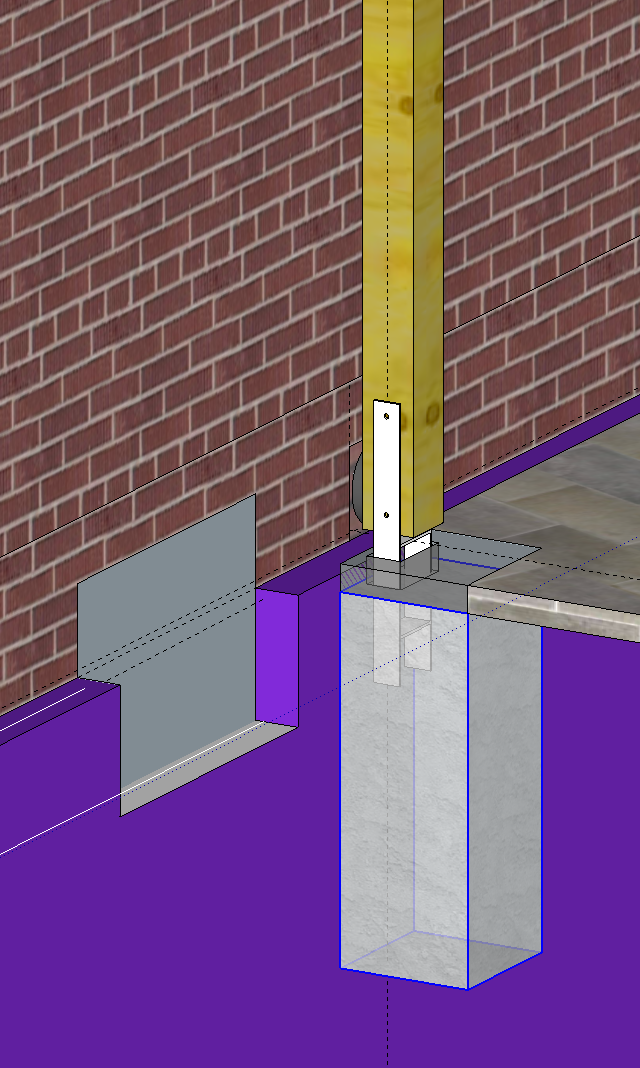

    Mal modelliert:

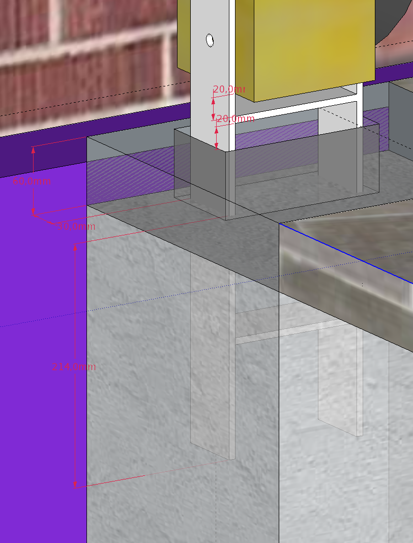

    • Keller mit WärmeDämmung (10cm dick) außen drauf (so lila super-styro-irgendwas-Zeug), darüber liegt eine Dichtfolie und darauf Kiesel zwischen Klinkern und Pflastersteinen. Dort kann ich nichts gründen, so dicht an die Wand geht also nichts, man will ja die Dämmung nicht mindern.
    • Die Hausseitigen Fundamente würde ich dann direkt gegen die WD buddeln & schütten. Fundament 30x30x80 cm gemessen von Unterkante Pflastersteine (sind ca. 60mm dick, im Bild mal transparent angedeutet).
    • Um dann die Pfosten (12x12cm) möglichst weit an die Hauswand zu bringen würde ich die Anker "längs" einsetzen, dann wäre die Außenkante Anker nur ca. 3cm weit im Beton von der WD weg.
    • An der Grundstücksgrenze würde ich das Selbe umgekehrt machen, außerhalb vom Fundament kommt da als Grundstücksabschluss eine 4cm Granitkante. Auch an die würde ich dann mit den Ankern so auf 5cm ran gehen.
    Geht das? Oder müssen die Anker "mittig(er)" im Betonfundament sitzen?

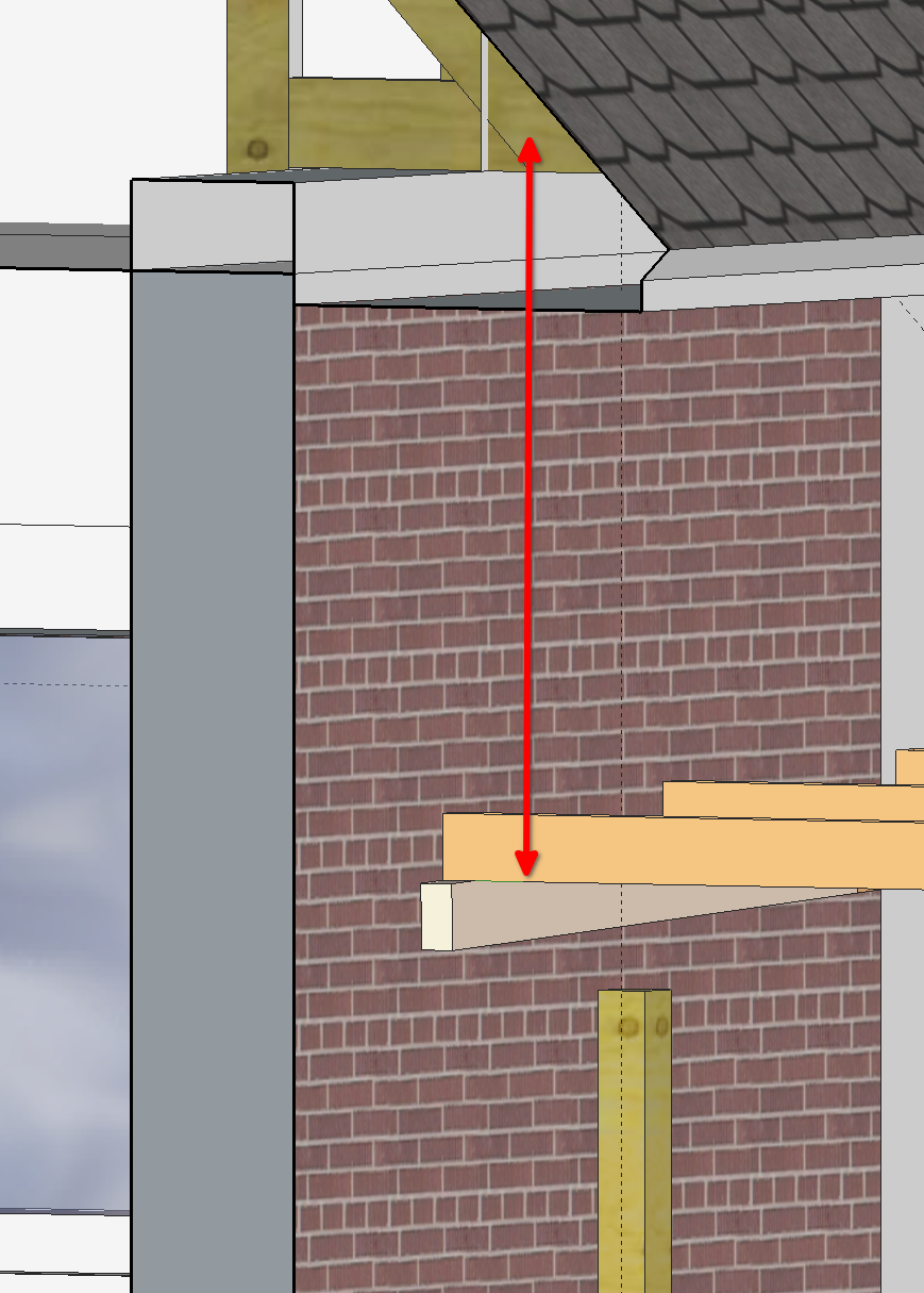

    Schräge Idee: "Hängende" Pfette - von den Balken des Hausdachs "abhängen", im Dachkasten-Überstand?

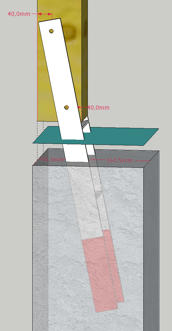

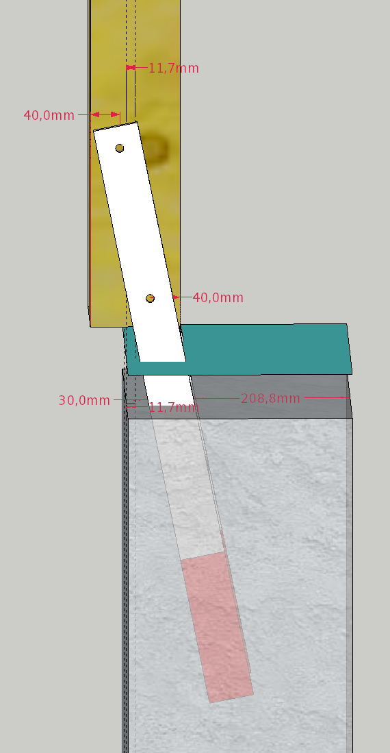

    Habe mir das nochmal mit schräg eingesetzten Ankern angeschaut.
    Zwei Varianten. Beide Male würde ich die Schrauben 40mm vom Rand des Pfostens setzen. Annahme, dass bei einem 8x8 Pfosten mit normaler senkrechter Montage auch nur 35mm "Fleisch" (40mm minus Lochradius, 5mm bei 10er Bolzen) da wären. Sollte am 12er Pfosten auch reichen. Das gibt mir den Neigungswinkel für den Anker vor.
    Variante 1: Außenkante Pfosten bündig mit der Außenkante Fundament halten. Grüne Fläche ist Oberkante Pflaster.
    Dann würde der Anker ca 80mm von der Außenkante Beton in diesen eintauchen. Die vertikale Achse der Krafteinleitung wäre natürlich 60mm (halbe Pfostenstärke) von der Außenkante Fundament gelegen.
    (Unterer roter Teil wären 20cm mehr Anker-Länge bei einem 800mm-Anker)
    Variante 2: Pfostenanker tritt wieder nur 30mm von Außenkante Beton ins Fundament ein.
    Pfosten steht also Richtung Haus über. Im Bild vergessen zu vermaßen, gibt aber grob 5 cm mehr "Luft" im Carport, und ist noch 5cm vom Klinker entfernt (Kellerwanddämmung ist ja 10cm stark, ich würde also halb über diese kragen). Die vertikale Achse der vertikalen Krafteinleitung liegt noch ca. 12mm innerhalb des Fundamentes.
    Grundsätzlich: "Gefühlt" kann das Fundament nicht Richtung Haus kippen, weil es richtung Haus von der XPS-Dämmung gehalten wird. Und in die andere Richtung eh nicht...da ist massig Erde.
    Bleibt die Sorge, ob der 30mm-Betonrand am Anker ausbrechen könnte. Drähte als Bewehrung rein, fest.
    800er Anker nehmen, der sitzt tiefer unten dann hinter einer dicken Betonschicht Richtung Haus. Dort, wo der rote Bereich beginnt, haben wir schon ca 70mm Betonüberdeckung.
    Variante 2? :confused:
