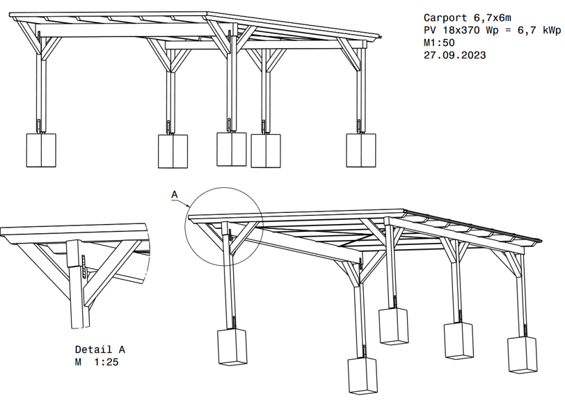

    Ich möchte gerne einen 6.7*6m Carport umsetzen mit vorne jeweils 2x16*16cm Pfosten und H-Trägern sowie hinten 3x14*14cm Pfosten mit H-Trägern.
    Die Fundamente sind fünf Mal 40x40x80cm³ geschalt und bewehrt in lagenweise verdichtetem Mineralbeton/Schotter.
    Wie seht ihr die Statik bzgl. Windsog? Holz und Eindeckung wiegen ca. 2to. Kann sich der Carport bei starkem Wind lösen?
