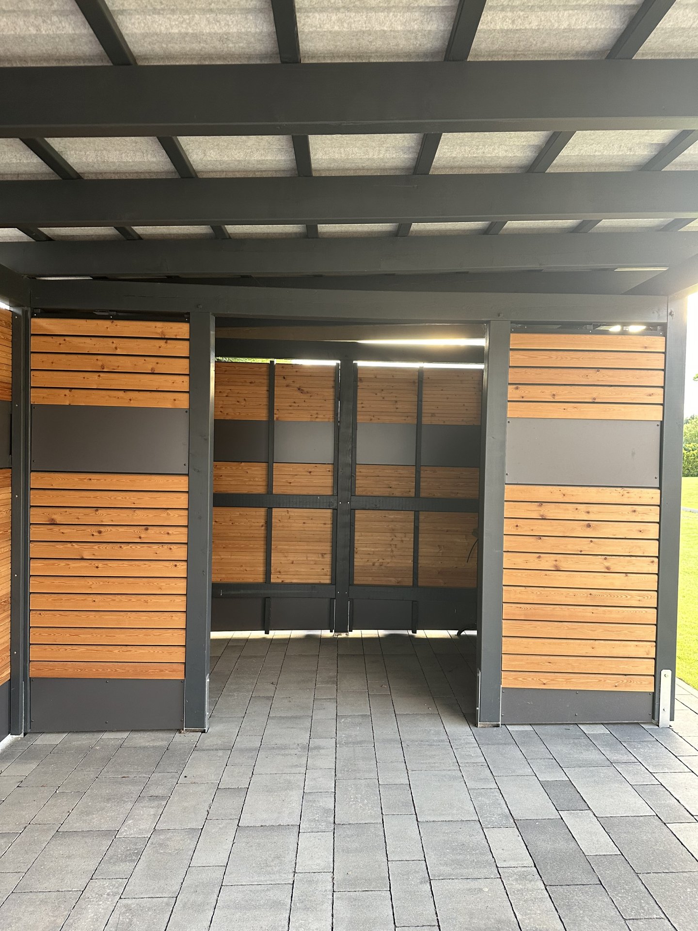

Diskutiere Carport Schiebetür im Außenanlagen Forum im Bereich Rund um den Garten; Hallo, ich habe mal ein Foto von meinem Carport angehängt. Dort würde ich gerne eine 2-Flügel-Schiebetür anbauen. Nur habe ich keinen Plan wie...

    ich habe mal ein Foto von meinem Carport angehängt. Dort würde ich gerne eine 2-Flügel-Schiebetür anbauen. Nur habe ich keinen Plan wie man diese baut. Hat jemand da vielleicht eine Idee?

    Schiene und Laufrollen gibt es als Set käuflich zu erwerben. Diese am Rähm bzw. den Türblättern zu befestigen, sollte auch ohne Plan gelingen.

    Laufschiene am Kopfpunkt montieren. Und am Fußband eine "punktuelle" Führung, dafür haben Schiebetüren unten eine Nut
    Die Laufschiene am Kopfpunkt, kann man dann auch mit Holz verkleiden dann, dass die Laufschiene unsichtbar ist. Und zum Gesamtbild besser passt
    PS: Du hast perfekte Gegebenheiten für Schiebtüren

    Warum habe ich perfekte Gegebenheiten?
    Ja die Laufschiene oben leuchtet mir noch ein und ist lösbar. Unten würde ich dann halt auch eher punktuell führen, da ich keine Schiene auf dem Boden haben möchte. Noch nicht vorstellbar ist aber die beiden Türen selbst. Ich möchte sie ja selbst bauen damit sie dann optisch zum Carport passen. Dafür müsste ich dann ja erstmal so Art Rahmen oder Unterkonstruktion bauen, woran/ worauf ich dann die Rhombusleisten befestige. Und daran scheitert es so bei mir. Der Carport fällt auch nach links ein wenig ab (ist an den Sockelplatten zu sehen), so dass auch die Türen schräg sein müssten. Die Türen laufen dann ja in der Mitte zusammen wo sie dann ja auch verschließbar sein sollen. Der Plan ist, dass dort mal die Fahrräder drin stehen.

    Dein Gefälle musst ausgleichen oder lässt es so, der Anschlag läuft ja am Kopfpunkt
    klar musst du einen Rahmen bauen mit Strebe oder Streben und den dann dementsprechend Beplanken und unten eine Nut konstruieren
    Wenn es daran Scheitert, dann sind es schlechte Omen für ein DIY Schiebetüre

    Naja bin nicht unbedingt der Handwerker. Aber ich traue es mir zu, das mal als Projekt anzugehen. Beim Rahmen und den Streben kann ich doch sicher 6x12 cm Holz nehmen? Es soll ja schon stabil sein aber auch nicht zu schwer am Ende.

    Hört sich nicht schlecht an die Dimension, du soltest auch die genau Dimension wählen indem du dein Hackenschloss o.ä ordentlich einlassen kannst
    also richte deine Dimension auch an Beschläge und Führungen !!
