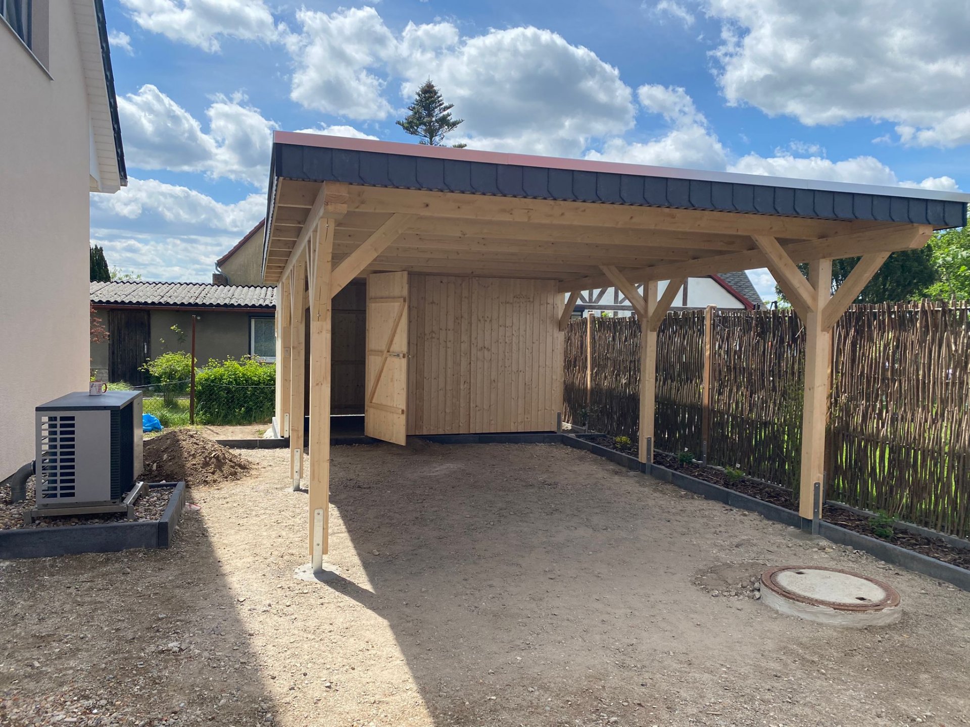

    Hallo Bernhard,
    ich möchte das selbige mit meinem Carportschuppen machen.
    Kannst du mir mal ein paar Fotos schicken, das ich sehe wie du das gemacht hast?
    Mein Carport ist neu und der Schuppen ist oben und auch unten offen.
    Ganz verschließen kann ich das nicht, wegen der Feuchtigkeit. Das habe ich verstanden, aber im Winter möchte ich auch nicht so frieren :-)
