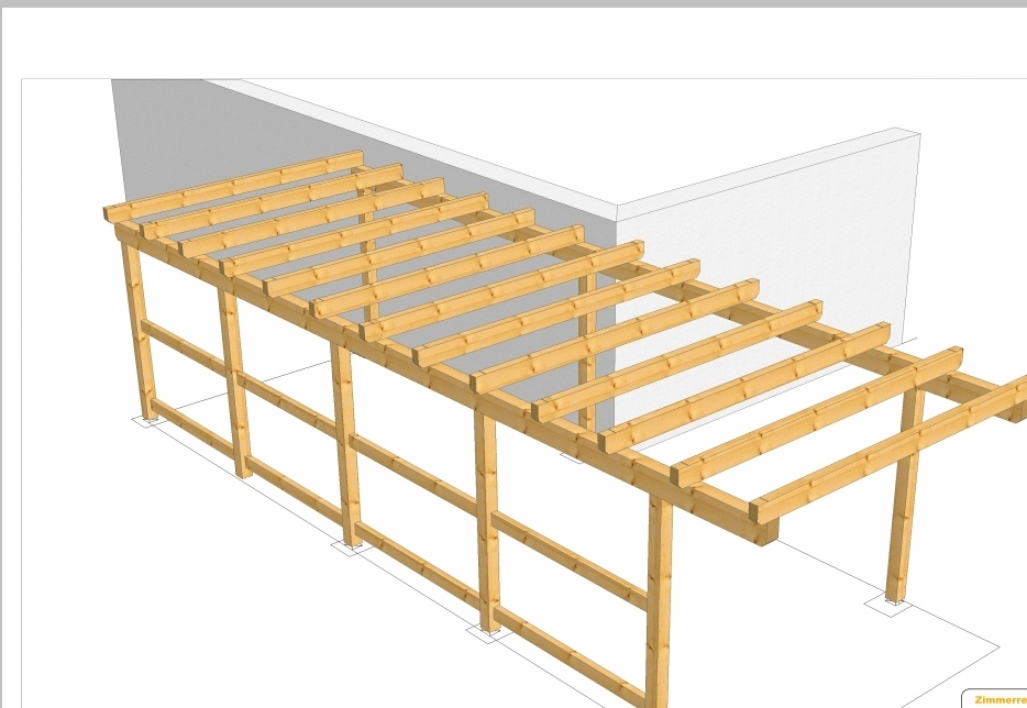

    Maße 9x3m (9m maximale Länge da Grenz Bebauung). Damit 2 kleinere Autos hinter einander parken können.
    Ich habe schon einen Entwurf von einem Sägewerk erhalten. Siehe Foto.
    Was meint ihr würde ich nur für das Holz aktuell bezahlen müssen?
    Wie Ist der holzpreis aktuell?
    Und wieviel würde mich so ein carport IN ETWA kosten? (grob geschätzt, ohne lohnkosten, da privat aufgestellt wird)

    Ich habe mir die Balken (BSH) beim Baumarkt gekauft und den Abbund selber gemacht.
    Warum machst auf der einen Seite 3 Stützen und auf der Anderen 5? Soll da noch eine Wand hin?
    Wie willst denn dann das Dach ausführen? Dachlatten und Trapezblech?
    Windrispenband nicht vergessen. Außer du machst OSB Platten oben drauf.

    2 Alltagsautos hintereinander sind Quatsch. Du hast doch ein großes Grundstück, dann mach das so dass die beiden Autos auch zugänglich sind.

    Ist natürlich nicht sehr praktisch.
    Aber das Haus steht 3m von der Grenze, daher wären 5-6m für ein doppel carport nicht zu realisieren. (ohne das Haus zu verdecken.
    Unser Grundstück ist zwar recht groß, aber in die Länge gezogen.

    Ich bin kein Statiker, aber auf der Seite mit den 5 Stützen sollte noch Kopfbänder hin. Wenn die andere Seite an der Wand angeschraubt wird, braucht es sicher keine Kopfbänder. Bei uns ist auch das Carport nur an einer Seite fest und der Statiker hat auf der anderen Seite Kopfbänder geplant.
    Wofür sind diese Querhölzer zwischen den Stützen?
    Die würde ich weglassen, da man dann die Autotür etwas weiter aufmachen kann.
