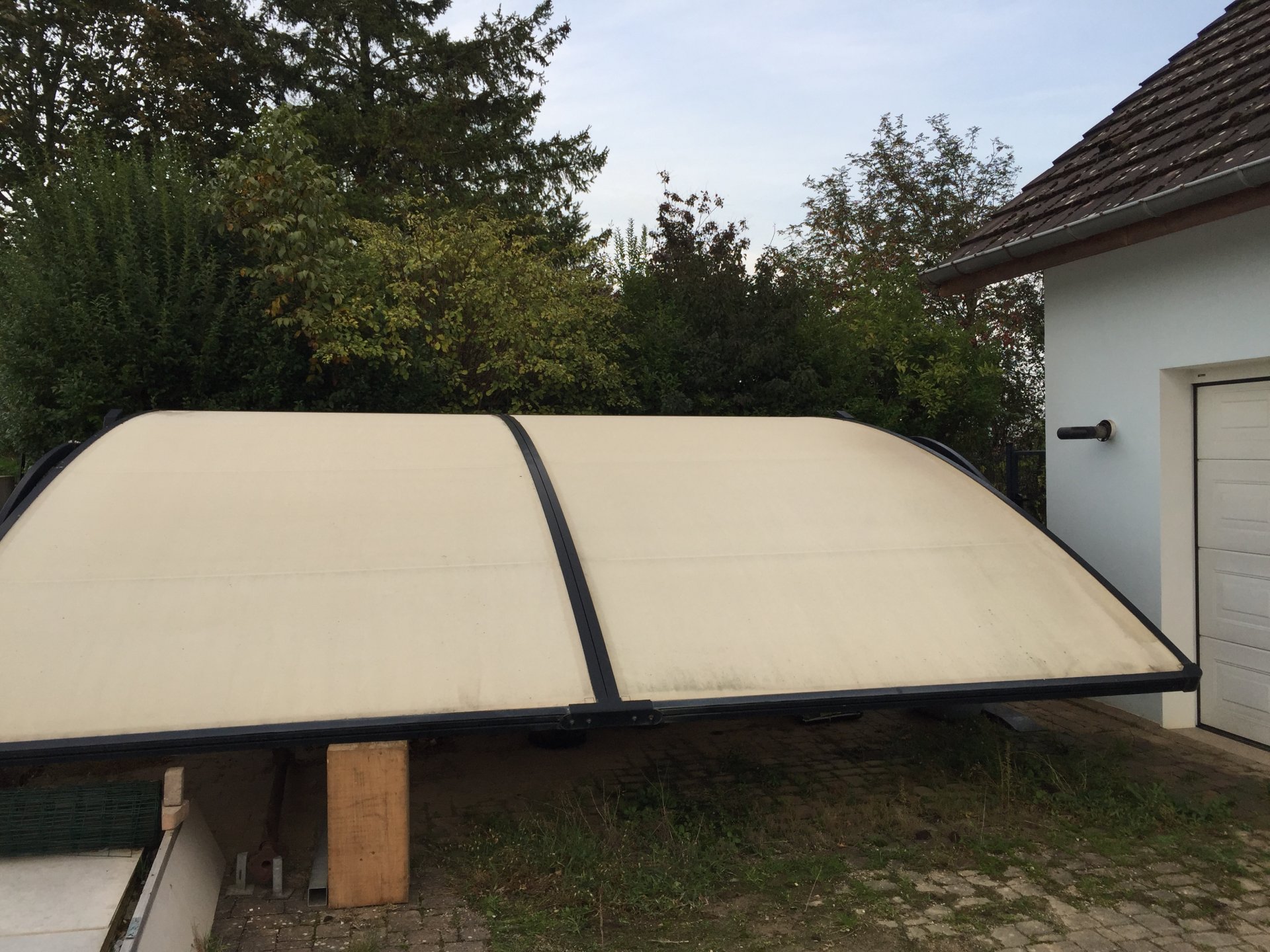

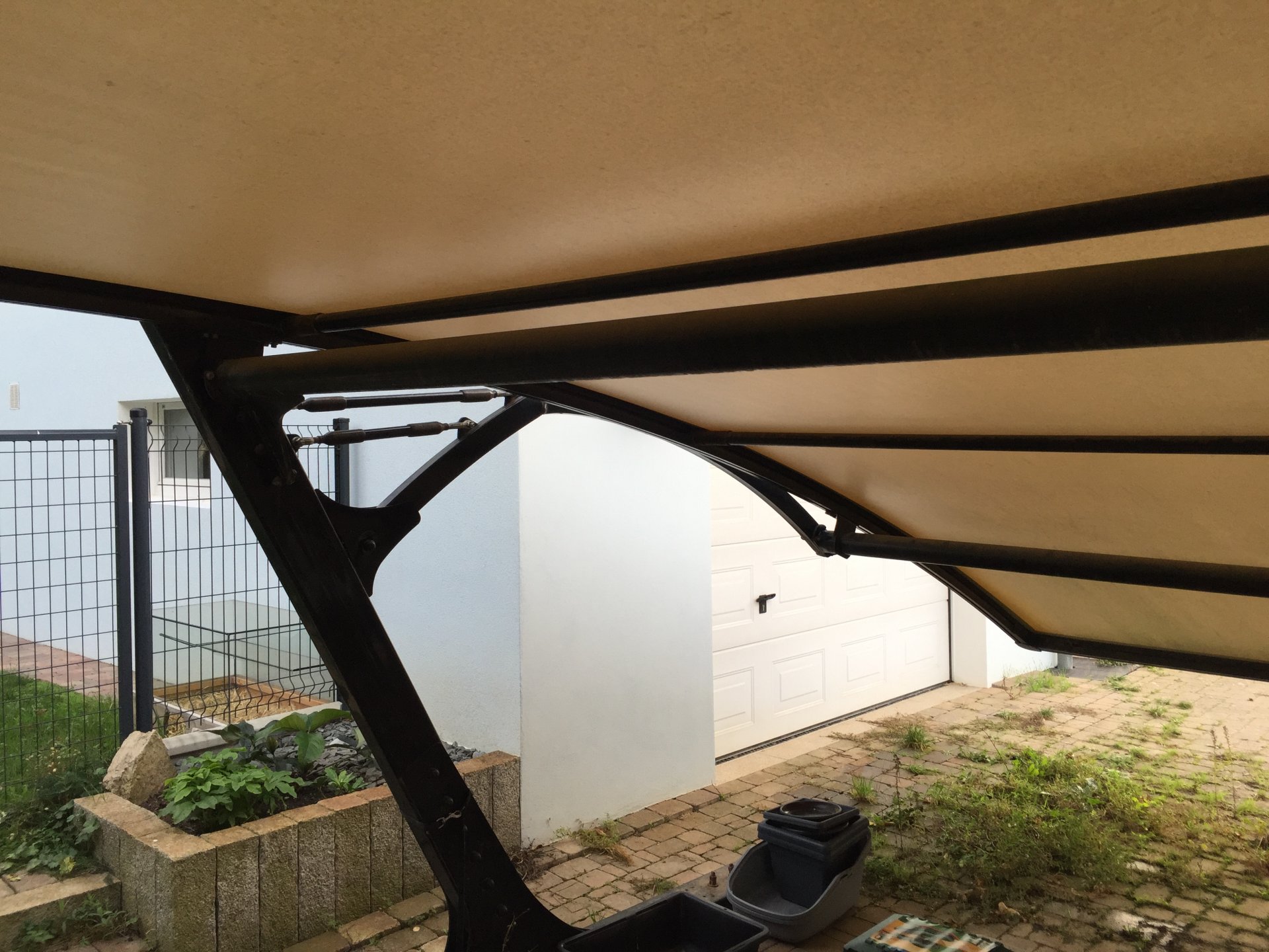

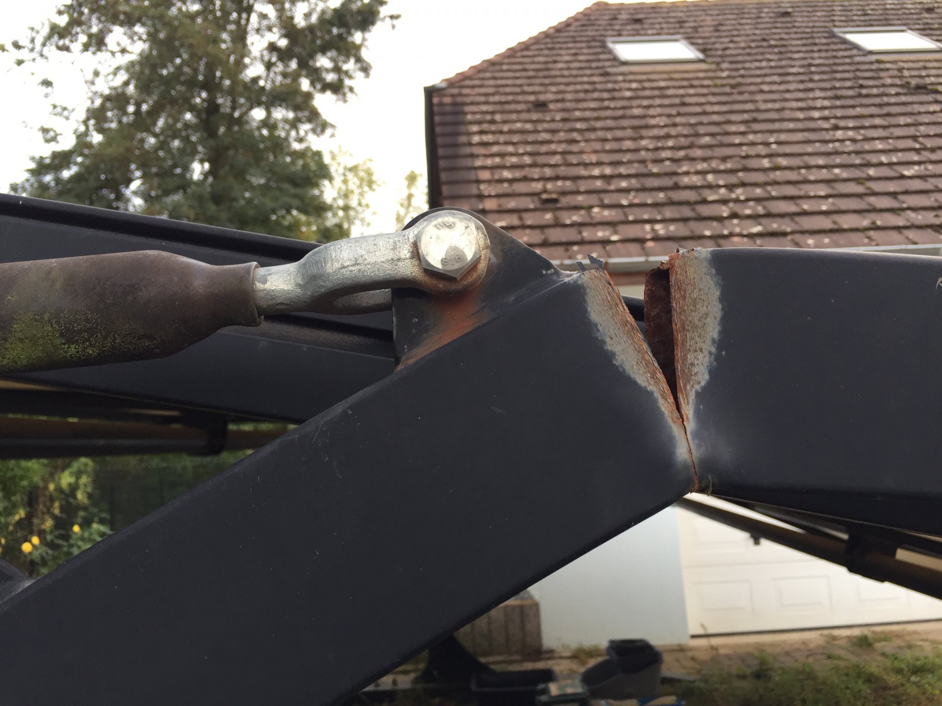

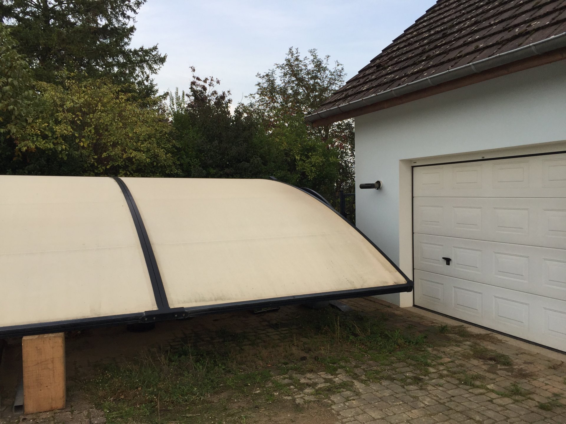

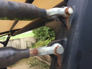

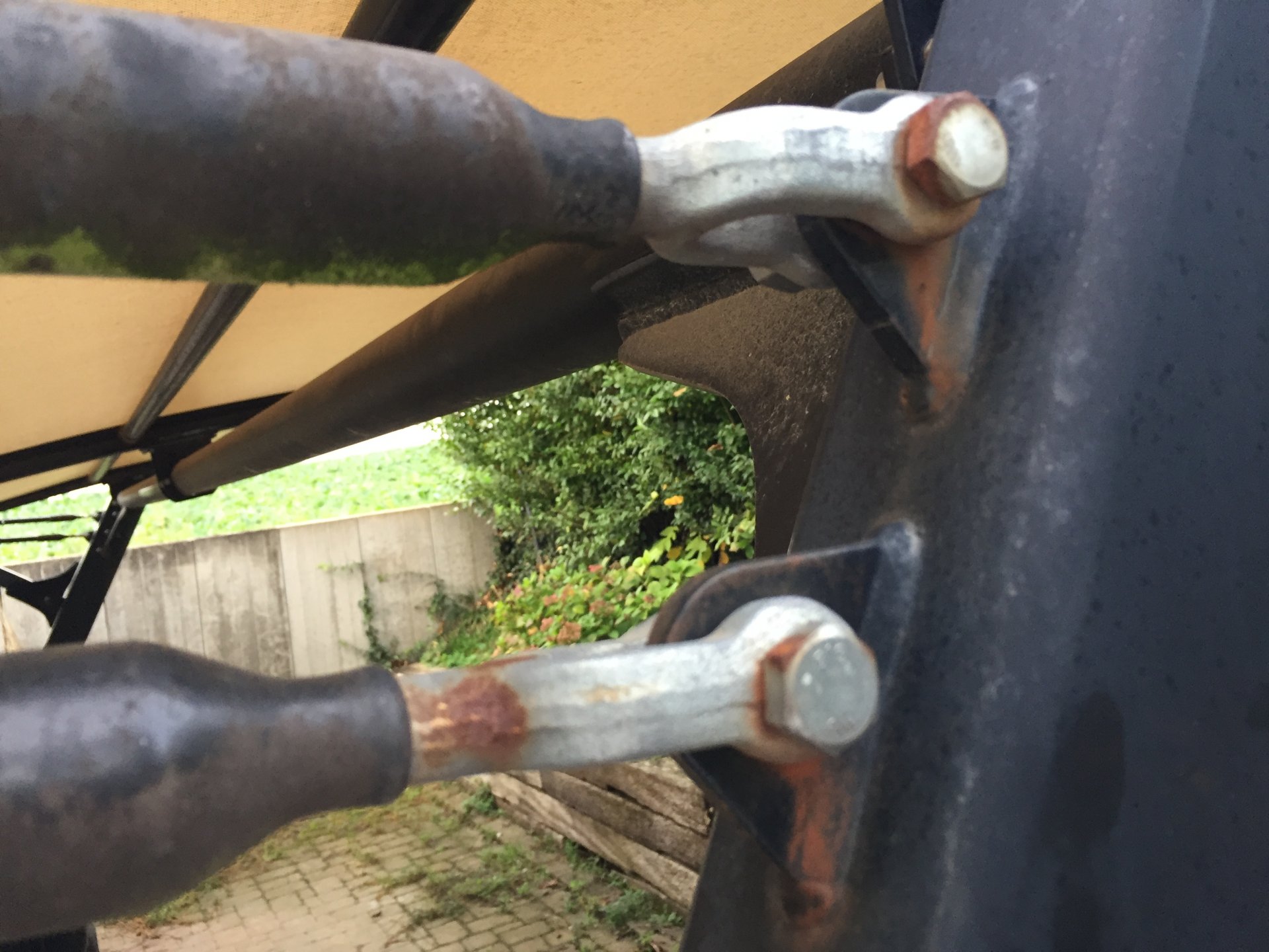

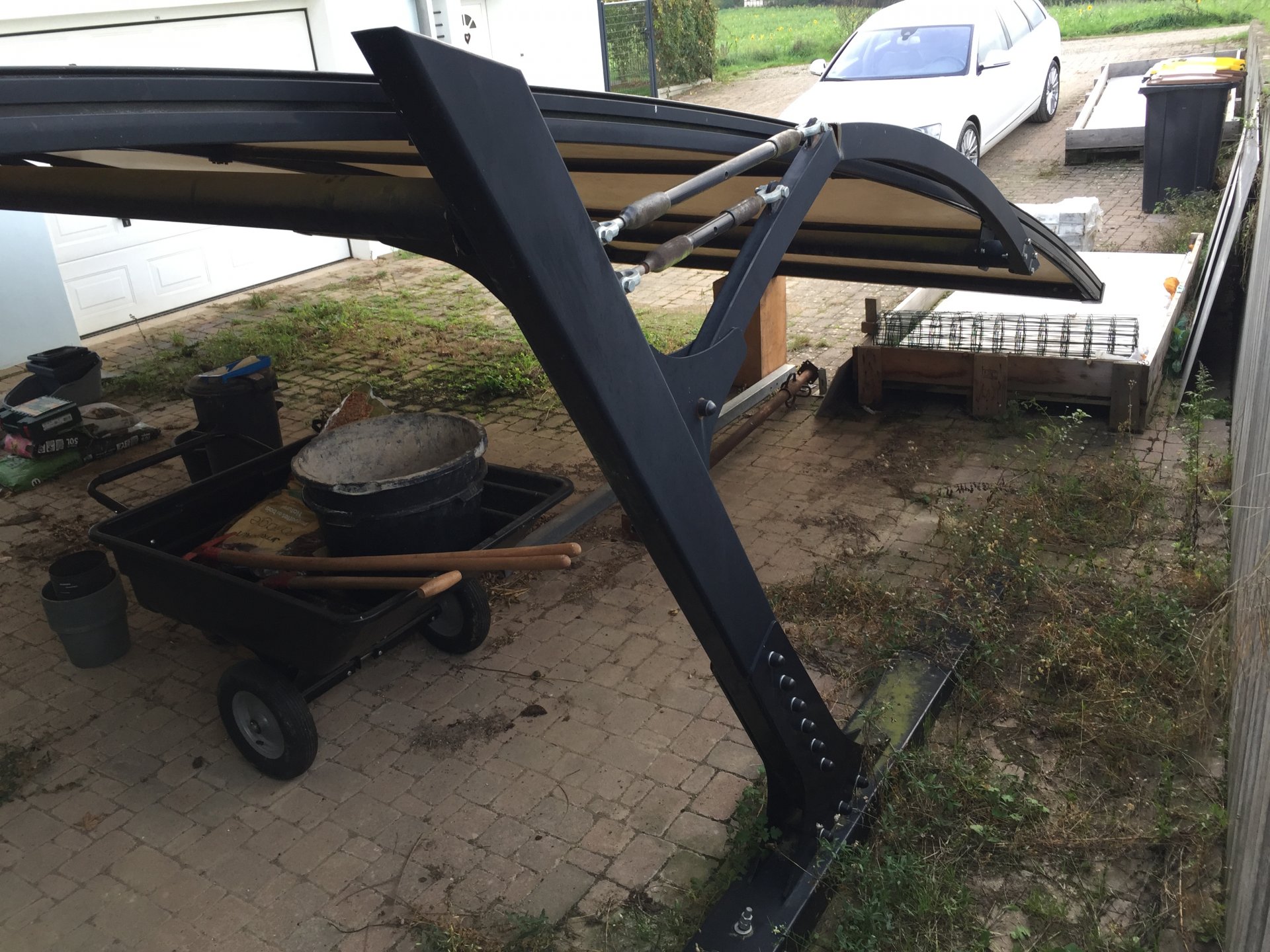

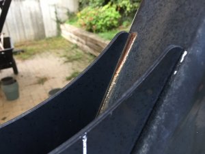

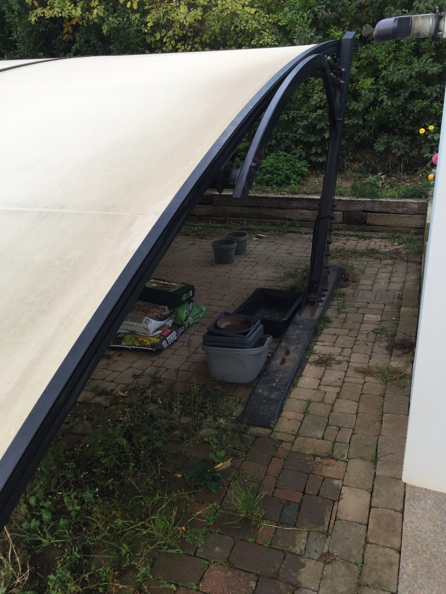

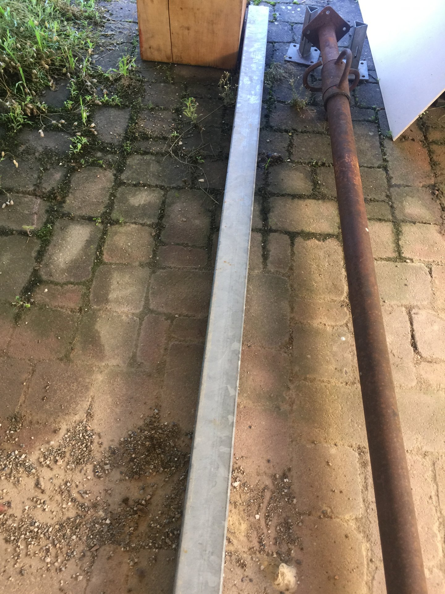

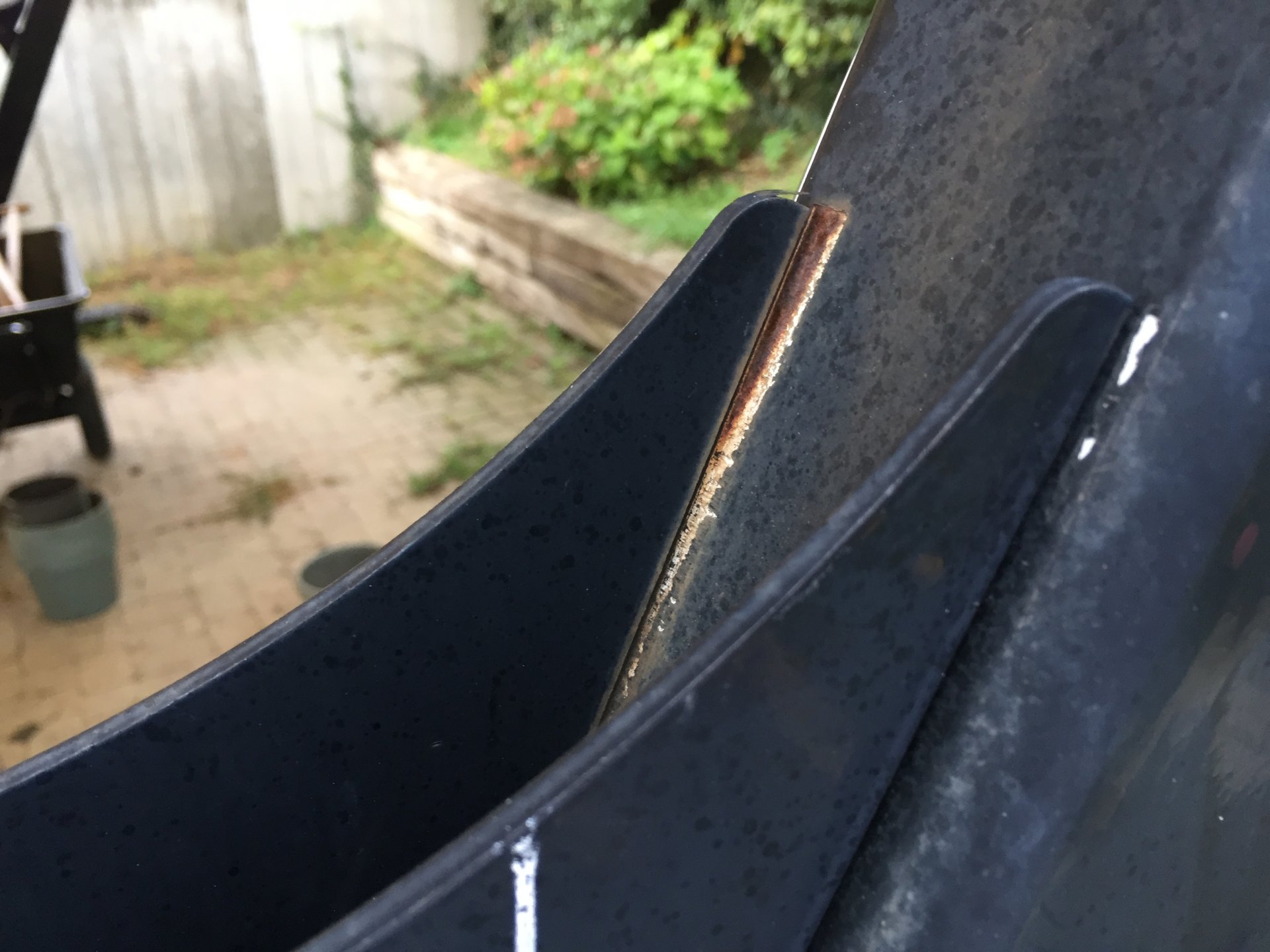

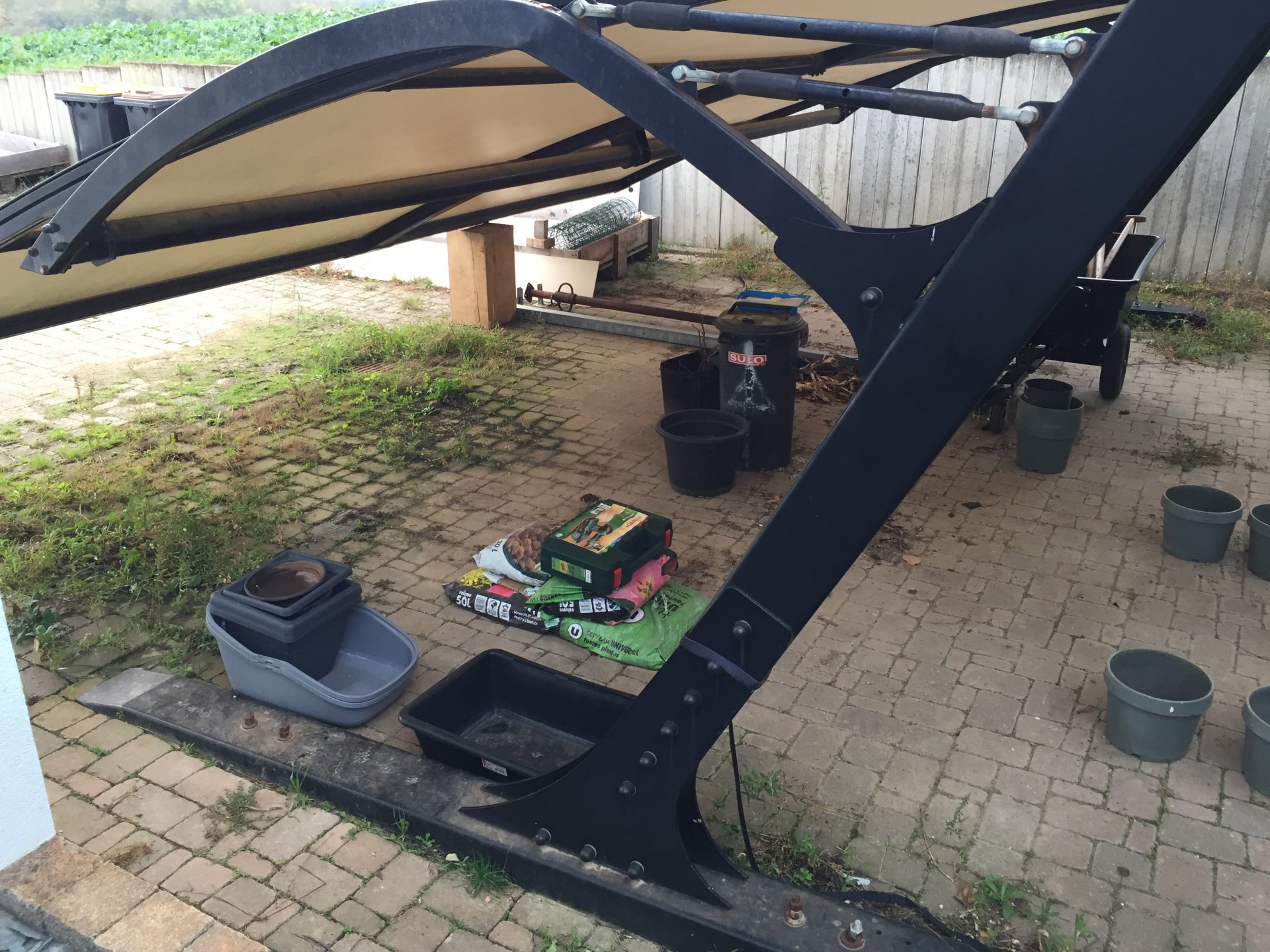

    Die Stahlträger unseres ca. 12 Jahre alten Carports haben den ungewöhnlich starken Schneefällen im Januar 2021 nicht standgehalten. Auf der einen Seite ist der Stahlträger verbogen, auf der anderen sogar gerissen. Diese Stahlträger hielten das gewölbte Dach auf zwei Stahlpfosten (also keine vier). Der Carport ist 5m lang und 6m breit, also für zwei Autos, und das Dach ist aus einer Art Plane.
    Ein Dorfbewohner hat uns angeboten, den Carport zu reparieren, indem das Dach aufgerichtet werden und durch zwei zusätzliche Stahlpfosten gestützt werden soll. Diese können jedoch nicht vorne in den Ecken angebracht werden, da sonst die Einfahrt zur Garage blockiert würde. Sie müssten etwas weiter hinter montiert werden, sodass das Dach immer noch frei überhängen würde. Die kaputten Stahlträger des Daches sollen durch aufgeschraubte Platten stabilisiert werden.
    Wir fragen uns nun, ob diese Konstruktion halten könnte. Unsere Sorgenpunkte: Der Dorfbewohner ist kein Fachmann. Der Carport weist diverse Roststellen auf. Das Regenwasser ist in den eineinhalb Jahren, seit das Dach kaputt gegangen ist, in die Hohlräume des Stahlträgers geflossen.
    Unsere Versicherung deckt weder die Reparatur noch einen neuen Carport, und da ein solcher sehr teuer ist, ziehen wir die obergenannte Reparatur in Erwägung.
    Das Beschriebene ist auch auf den Fotos zu sehen.
    Wir danken Euch im Voraus herzlich für Euren Rat!

    Ich wuerde das Dach aufrichten. Die gebrochenen Traeger fachmännisch verschweißen lassen. Eventuell mit aufgesetzten (verschweißten) Platten verstärken.
    Besser ist natuerlich, wenn Du vom Hersteller die beiden beschädigten Traeger austauschen lässt. Eventuell gibt es die auch geliefert, die sind ja nur verschraubt.
    Wer ist der Hersteller?
    Damit so etwas nicht wieder passiert zwei Schrägstützen einbauen. Dreieck unten hält viel besser als eine Auskragung.
    Schnee rechtzeitig vom Dach entfernen ist natuerlich die günstigere Lösung.

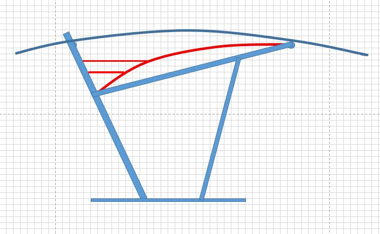

    Die Traeger zu reparieren erscheint mir nicht so Sinnvoll. Bzw. das Ausrichten und neu zusammenfügen eher schwierig. Hast Du einen Plan von dem Carport?
  7. #7 hanghaus2000, 24.10.2022
    hanghaus2000
    hanghaus2000
    24.11.2021
    1.546
    645

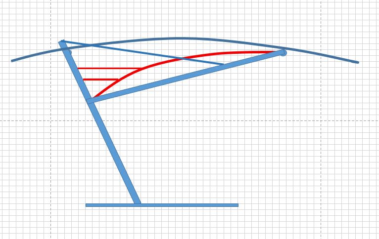

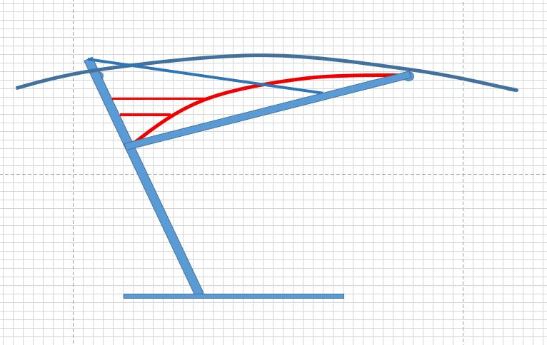

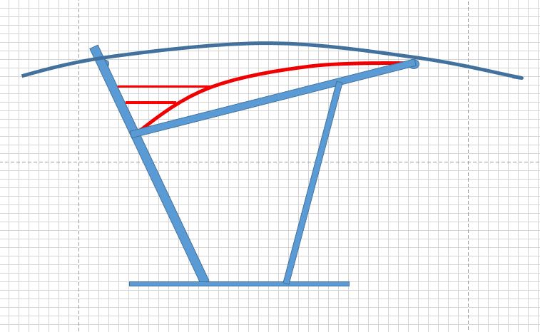

    Ich würde das eher so ausführen.
    oder so:
    Da findest doch bestimmt einen Metallbauer, der Dir das richtet.
    Wenn Du die Stehhöhe benötigst, geht das auch mit einem neuen gebogenen Traeger. Nur die freie Auskragung im Original ist zu viel.

    Tausend Dank für die überaus hilfreichen Zeichnungen und Erklärungen! Ich schaue mal nach, ob es noch einen Plan von dem Carport gibt. DANKE danke!!!

    Ich hätte da schon Sorge, dass die Konstruktion mehr gelitten hat als auf den ersten Blick offensichtlich ist. Bist du in der Lage zu erkennen wo die gefährdeten Stellen sind und diese dann entsprechend zu überprüfen um die Tragfähigkeit zu gewährleisten?
