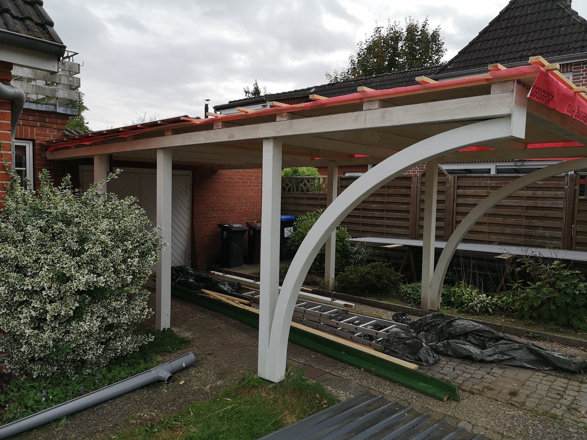

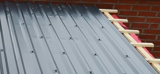

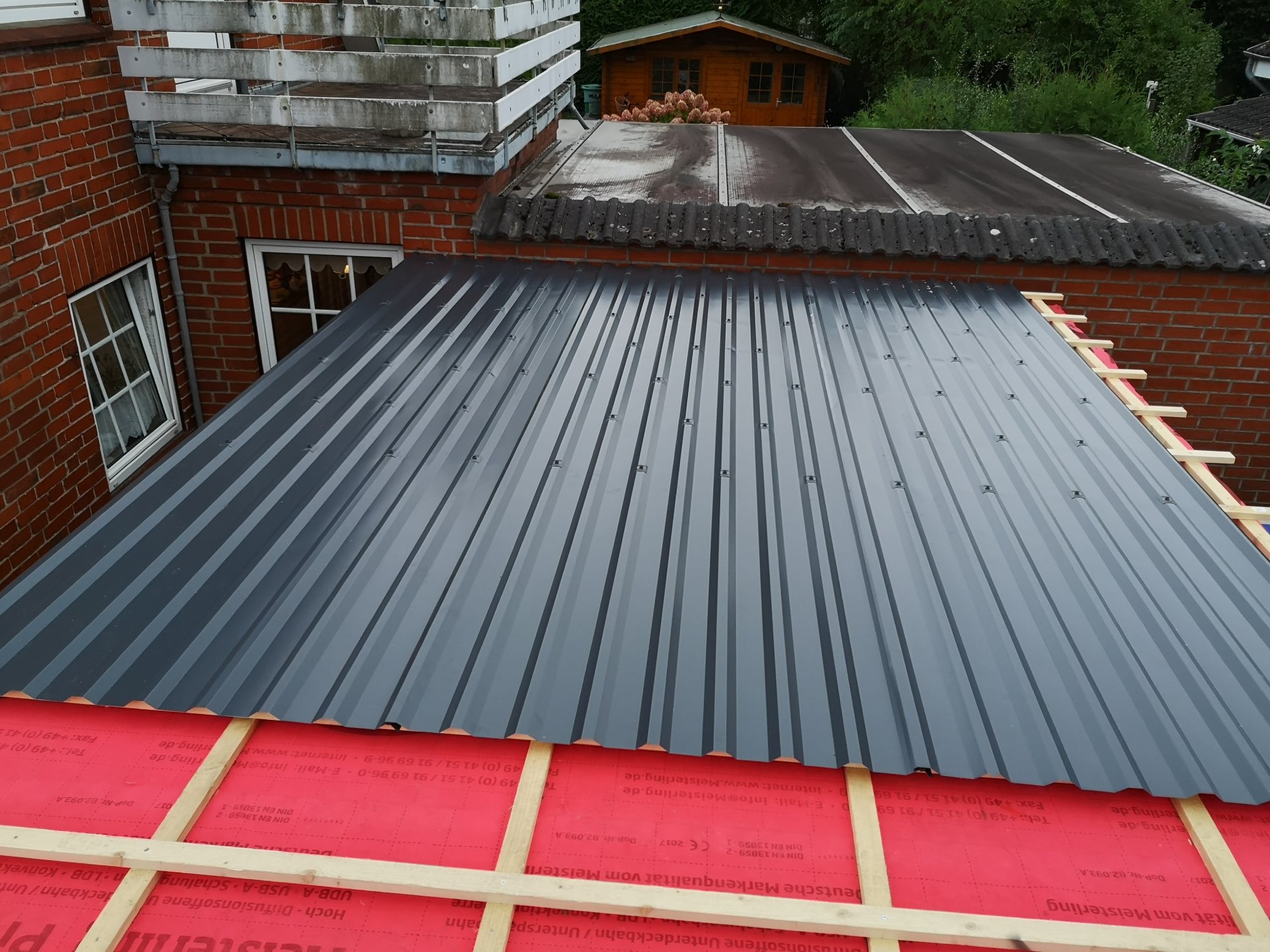

    Moin moin, ich hoffe es kann mir hier jemand Klarheit in das Thema Schrauben in Hoch-/Tiefsicke bringen.
    Konkret geht es um ein Carportdach mit Rauhspund auf den Sparren, darauf Unterspannbahn, darauf einmal Konter und einmal Querlattung (je 24x48mm). Nun kommt das Trapezblech rauf und ich habe (Gründe brauchen wir nicht diskutieren, die Situation ist nun wie sie ist) für 7m Länge und 3,6m Breite Bleche von 4m Länge und 1,1m Breite. Das bedeutet logischerweise nicht nur Längs-, sondern auch einmal Querstöße über die gesamte Breite ziemlich mittig. Nun bin ich in einer Anleitung zu dem Thema darauf gestoßen, dass Querstöße prinzipiell SOWOHL mit Kalotten auf der Hochsicke, als auch in der Tiefsicke (im Bereich des Stoßes) verschraubt werden sollten. Meine Hoffnung war eigentlich, dass ich gar nicht in den Tiefsicken schrauben muss um Schwachstellen dort zu vermeiden. Hat in diesem Fall aber angeblich mit der Dichtigkeit des Stoßes zu tun, die durch die Kalotten alleine (+Dichtband 2 oder 3-reihig) wohl nicht zustande kommt.
    Ist da was dran? Kann ich das nicht mit flexiblem Baukleber am Stoß selbst noch ausreichend abdichten oder ähnliches?
    Ich freue mich über Antworten,
    schönen Sonntagabend euch,
    Ben
