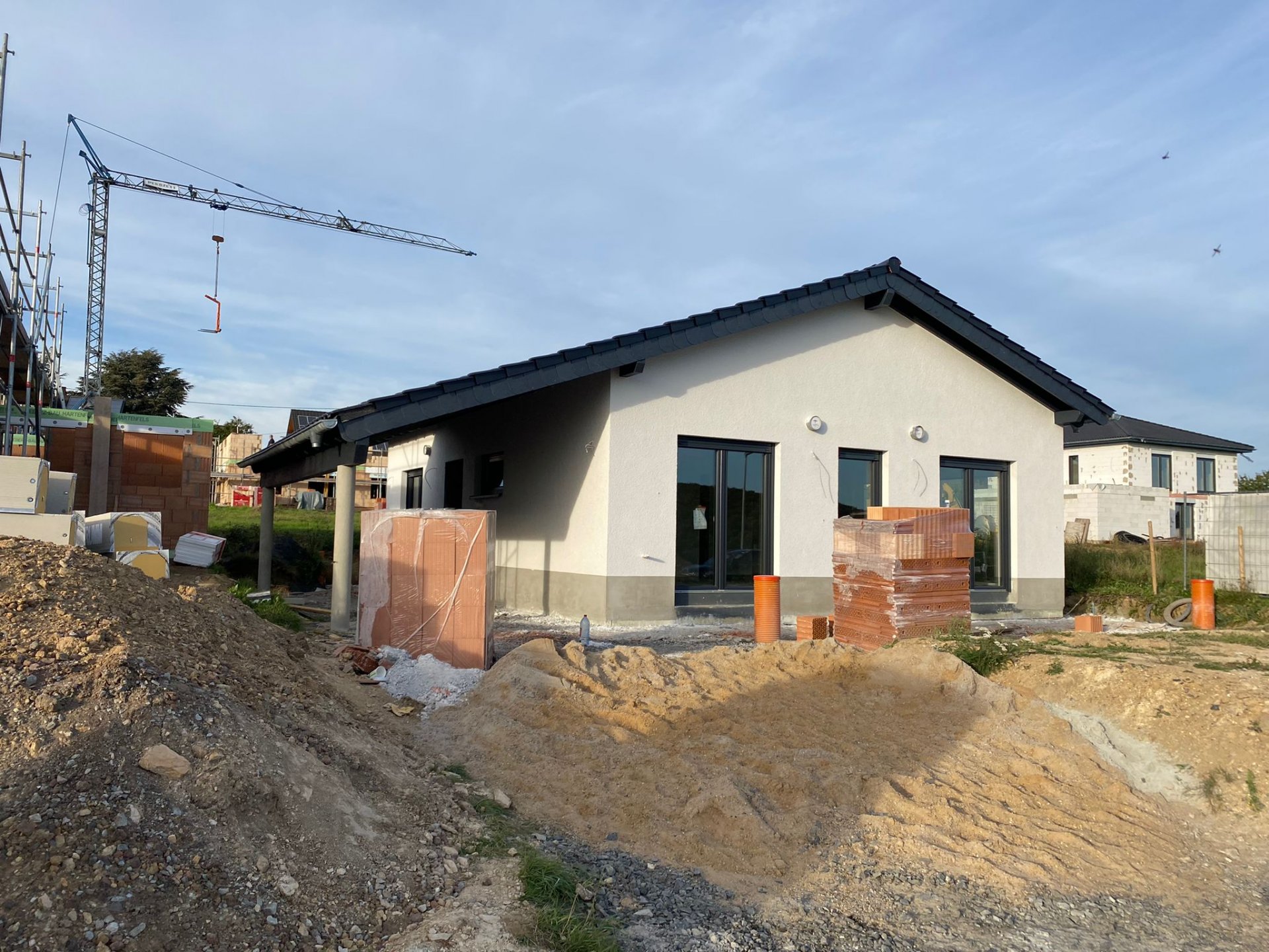

    ich bin neu hier, falls ich was falsch mache bitte ich um Nachsicht.

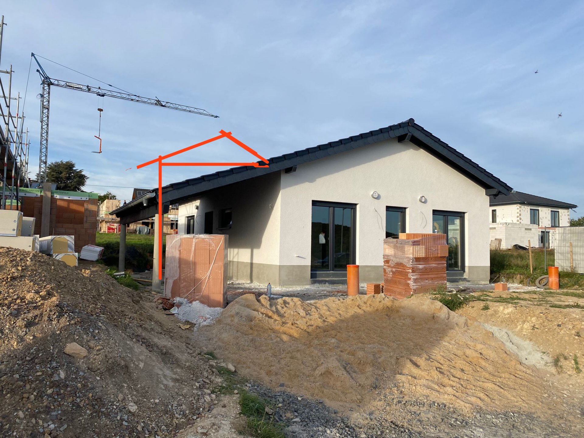

    Ich lasse ein Haus bauen, welches bald fertig ist.
    Ich habe ein Carport als Schleppdach. Dies ist leider zu niedrig. Mein Projektierungsbüro hat den Fehler erkannt und die Ursache erkannt. Der Zimmermann hat die Pfetten falsch eingebaut. So heißt es in der Begründung.
    Durch diesen Fehler ist das Carport nicht hoch genug um einen VW Bus darunter zu parken, so war´s geplant.
    Das Projektierungsbüro bietet mir an auf ihre Kosten die Fassade streichen zu lassen (wäre meine Aufgabe) als Entschädigung, da man das Carport nicht mehr anheben kann.
    Ich weiß nicht ob ich mich damit wohlfühlen soll. Schließlich habe ich ein Carport das ich nicht in gewünschtem Umfang benutzen kann, ein normaler PKW passt drunter, jedoch ist es mit dem Aussteigen schwierig.
    Ich weiß nicht was man in so einem Fall fordern kann.
    Über Tipps wie man sich da am Besten verhält wäre ich dankbar.
    Vielen Dank schon mal im Voraus.

    Ist schwer einzuschätzen, ein „Carport“ kann baulich viel sein, es ist schwer den Aufwand einzuschätzen ohne Fotos oder „profimäßige“ Beschreibung. Vom Prinzip her steht dir ganz einfach nur die richtige Höhe zu, aber das kann sich ändern wenn der Aufwand extrem (unangemessen) ist. Und um das einschätzen zu können würde ein Foto helfen.
    Aber ich tippe jetzt mal: Carports neu zu bauen ist noch im Rahmen des zumutbaren. Also gefühlt halt.
    Btw. Das Planungsbüro zahlt den Fassadenanstrich, aber eigentlich ist der Zimmermann schuldig?

    Wie hoch ist denn so ein VW Bus? Der ist doch kleiner als 2m? Das ist aber ein bißchen sehr niedrig. Das würde ich ändern lassen.

    Rückbau bzw. Umbau. Da würde ich bis vor den Bundesgerichtshof ziehen.
    Bei einem Schleppdach kann man ja meist den Winkel auf den entscheidenden Zentimetern ändern, ohne dass es ein Problem wäre. Bilder würden helfen.

    Das Carport ist ein verlängertes Satteldach, was bedeutet es kann nicht einfach erhöht werden.
    Das Planungsbüro ist für mich Ansprechpartner, sie habe schon durchblicken lassen dass sie selbst das ganze mit dem Zimmermann klären.

    mach mal nen Bild... kann man unten nicht etwas buddeln?

    Also das gesamte Dach müßte geändert werden, das Projektierungsbüro, gesteht den Fehler ein. Es geht jetzt um die Einigung.
    Ich habe keine Ahnung was man da verlangen kann.
    Das Carport ist mit VW Bus nicht nutzbar. Der ist knapp 2 m hoch. Das Carport, nach anlage der Außenanlage 1,8m an tiefster Stelle (da könnte man noch ein paar cm rausholen, was es ermöglicht den PKW zu parken)
    Mir gehts hauptsächlich um die Tatsache dass ich mich verbiegen müsste wenn ich ganz normal unters Carport fahre und aussteigen möchte.
    Es wurde anders gebaut als geplant, und ich werde mich immer wieder ärgern.

    Ich weiß nicht, kann man das Bild sehen

    sieht aber so aus, als könnte man das 20cm runtergraben lassen. Allerdings müsste dann vermutlich ne Stufe zur Seite und falls das hinten eine Tür ist.
    Hat der da einen langen Balken durchgelegt? Dann hätte das ja eigentlich schon auf der Bauzeichnung auffallen können, dass das nicht passt

    Ja es handelt sich um einen durchgelegten Balken, der Zimmermann hat die Pfetten irgendwie falsch gesetzt, frag mich nicht nach Details, mehr kann ich zum baulichen nicht sagen. Klar kann man tiefer gehen, jedoch war die Planung altersgerecht und stufenlos geplant. Man kann das regeln aber so war es nicht geplant.
    Wenn man tiefer geht wird ein PKW drunter passen, aber wenn man links parkt damit man rechts zum Eingang kommt wird es wegen des Balken schwierig mit dem Ausstieg.

    Na das Haus ist doch noch nicht fertig, da kann man doch das Dach nochmal abreißen und neubauen.
    Der Schaden ist wahrscheinlich so um die 50.000€ und da wollen die Dich mit einem 2.000€-Anstrich abfertigen?
    Ich würde jetzt mal den Weg zum Anwalt antreten.

    Oder nur das Schleppdach zum Satteldach umbauen lassen.
    Etwa so...

    Ja das leidige Thema mit den Steinen, und dass mit der Dachrinne hat der TÜV schon bemängelt, wird hoffentlich bald behoben.
    Das mit dem Carportsatteldach gefällt mir nicht, und ein zusätzliches Carport, dafür ist kein Platz.
    Ich danke Euch für die Ideen und Beiträge. Ich werde um ein weiteres Angebot beten, zum Glück habe ich eine Bauherrenrechtschutz, im Zweifel lasse ich mich da mal unterstützen. Vielen Dank und noch ein schönes Wochenende.

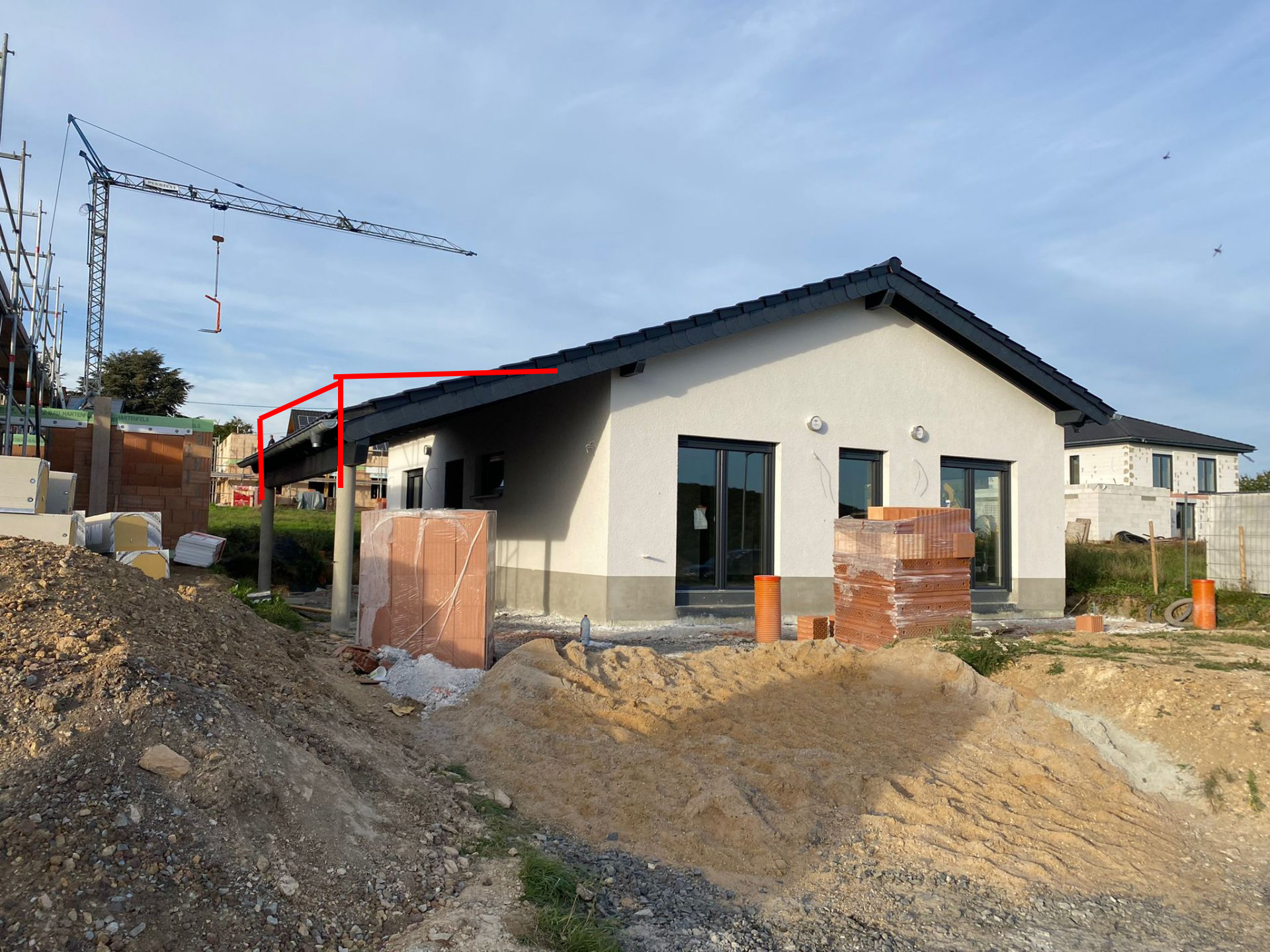

    Ich würde das Dach bei der gedachten Symmetriekante abknicken und dort flacher weiter führen.
    simon84, Maape838 und Greta17 gefällt das.

    Das wäre auch mein Vorschlag.
