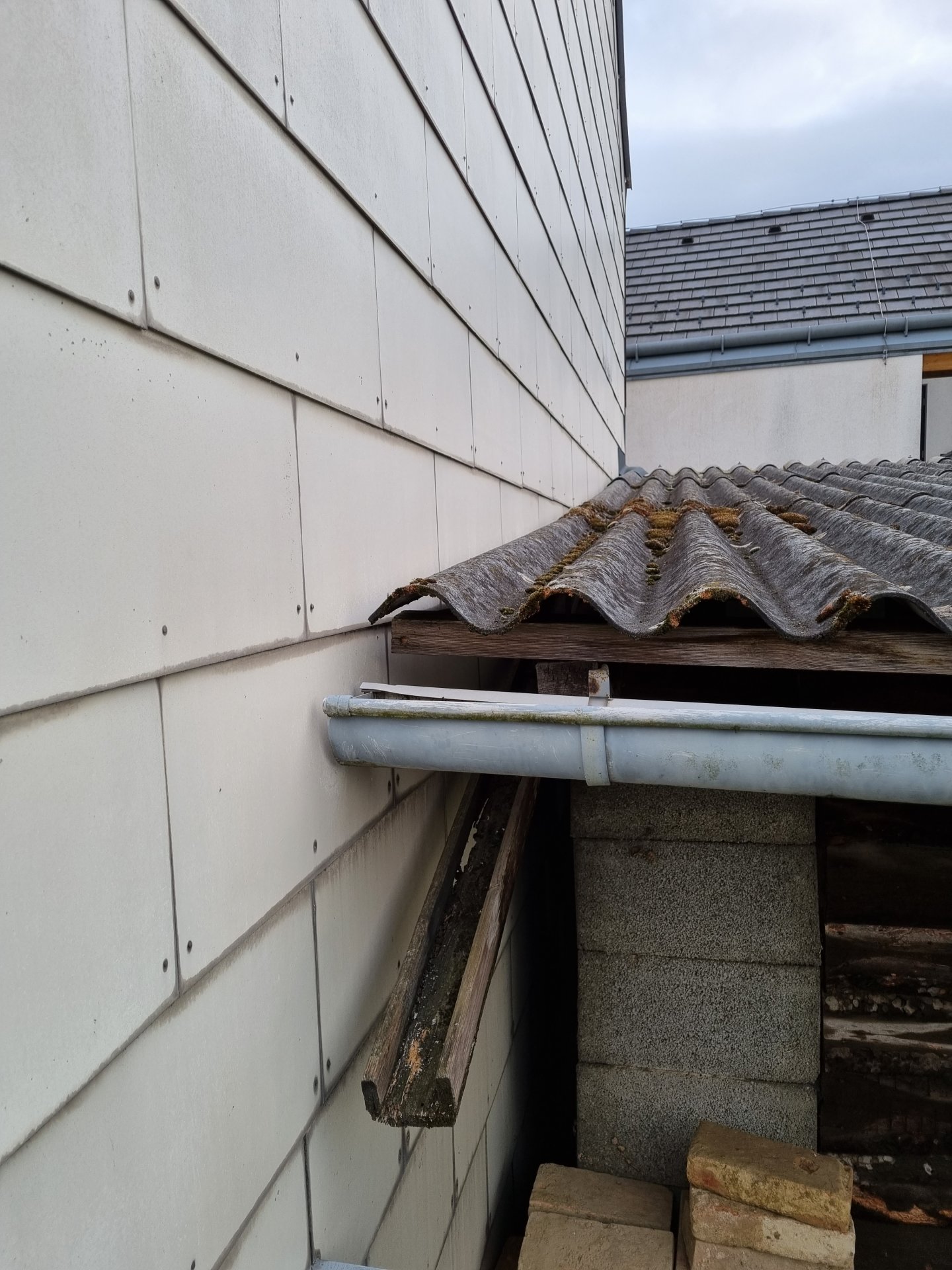

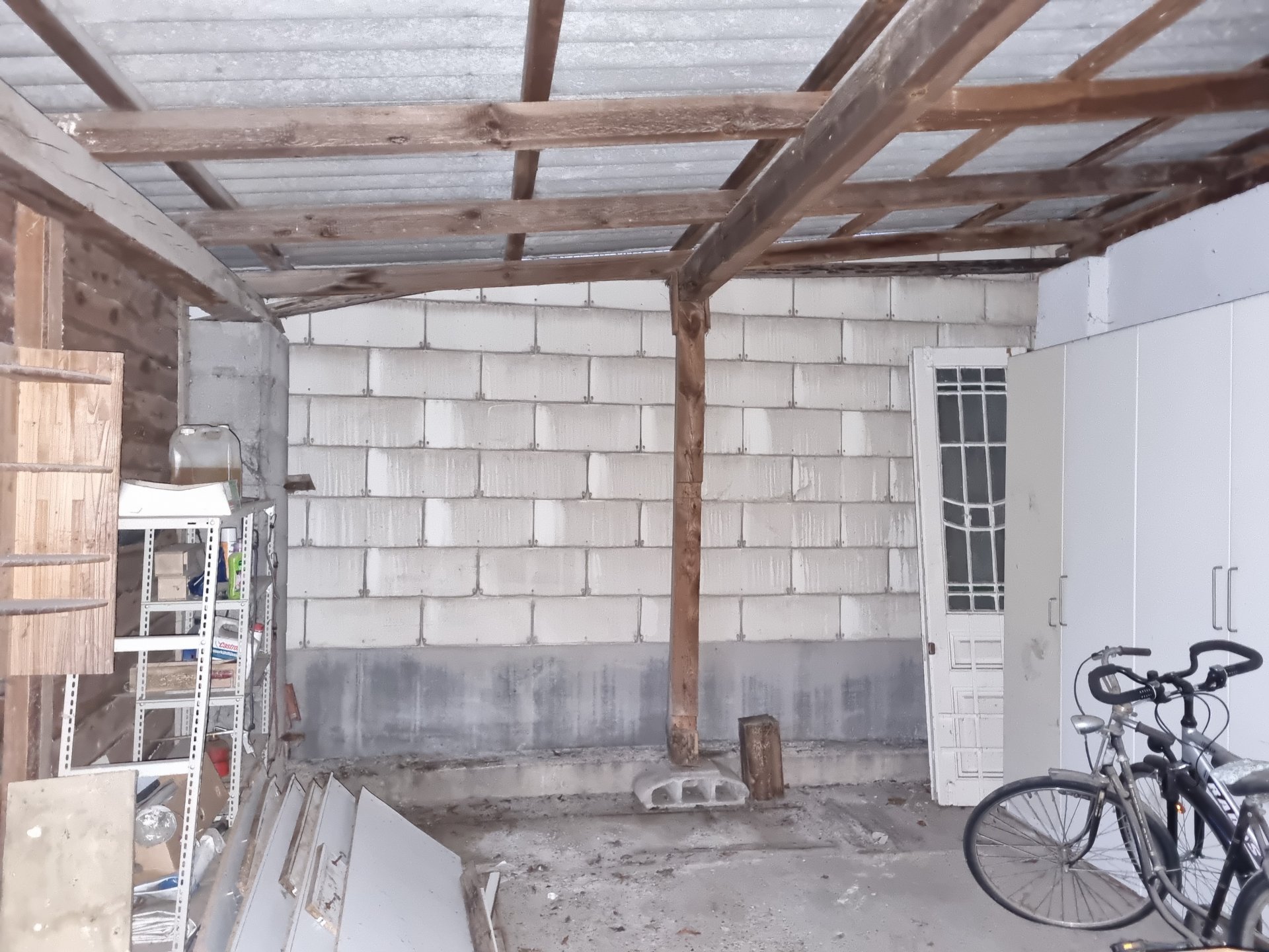

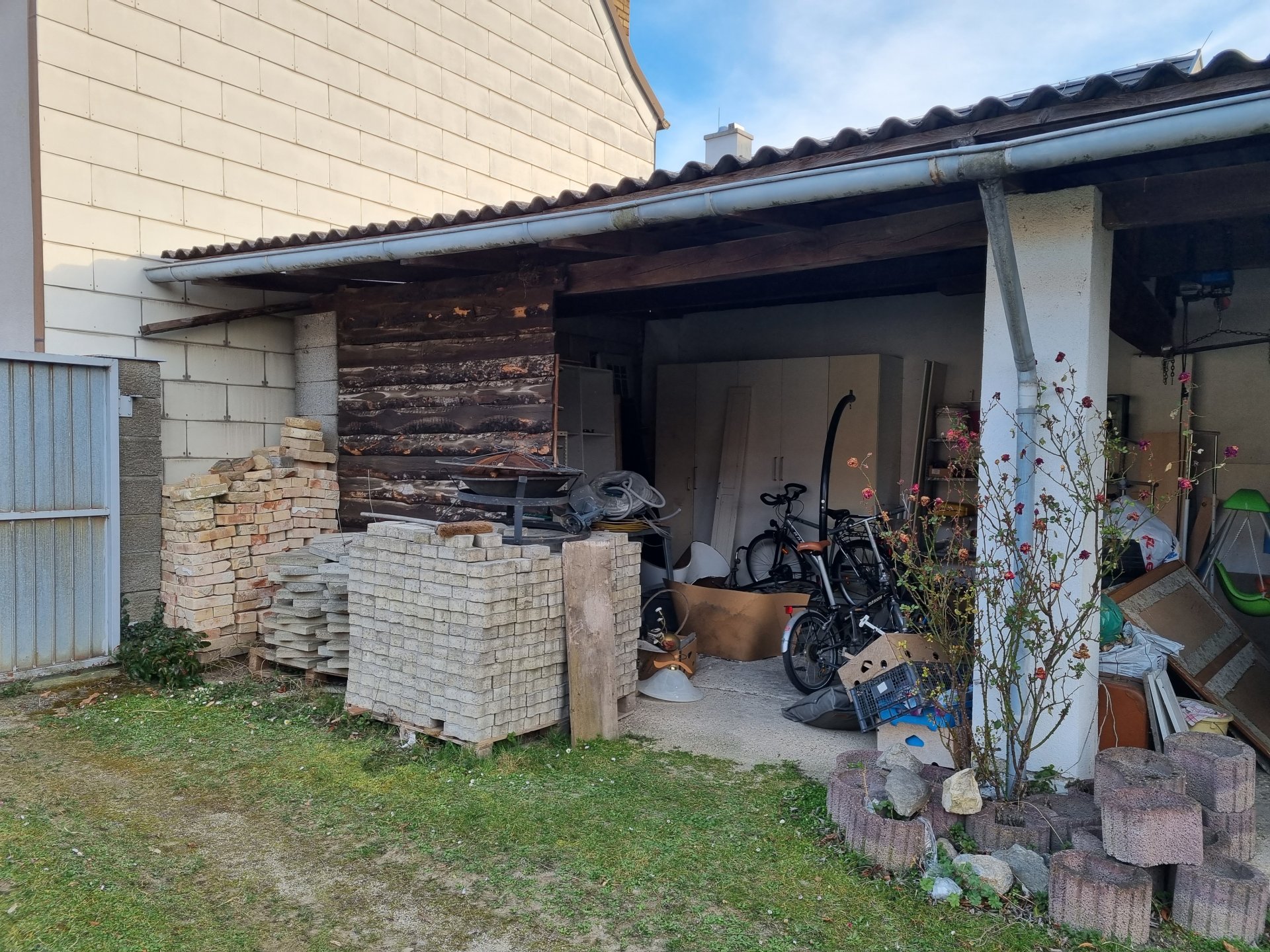

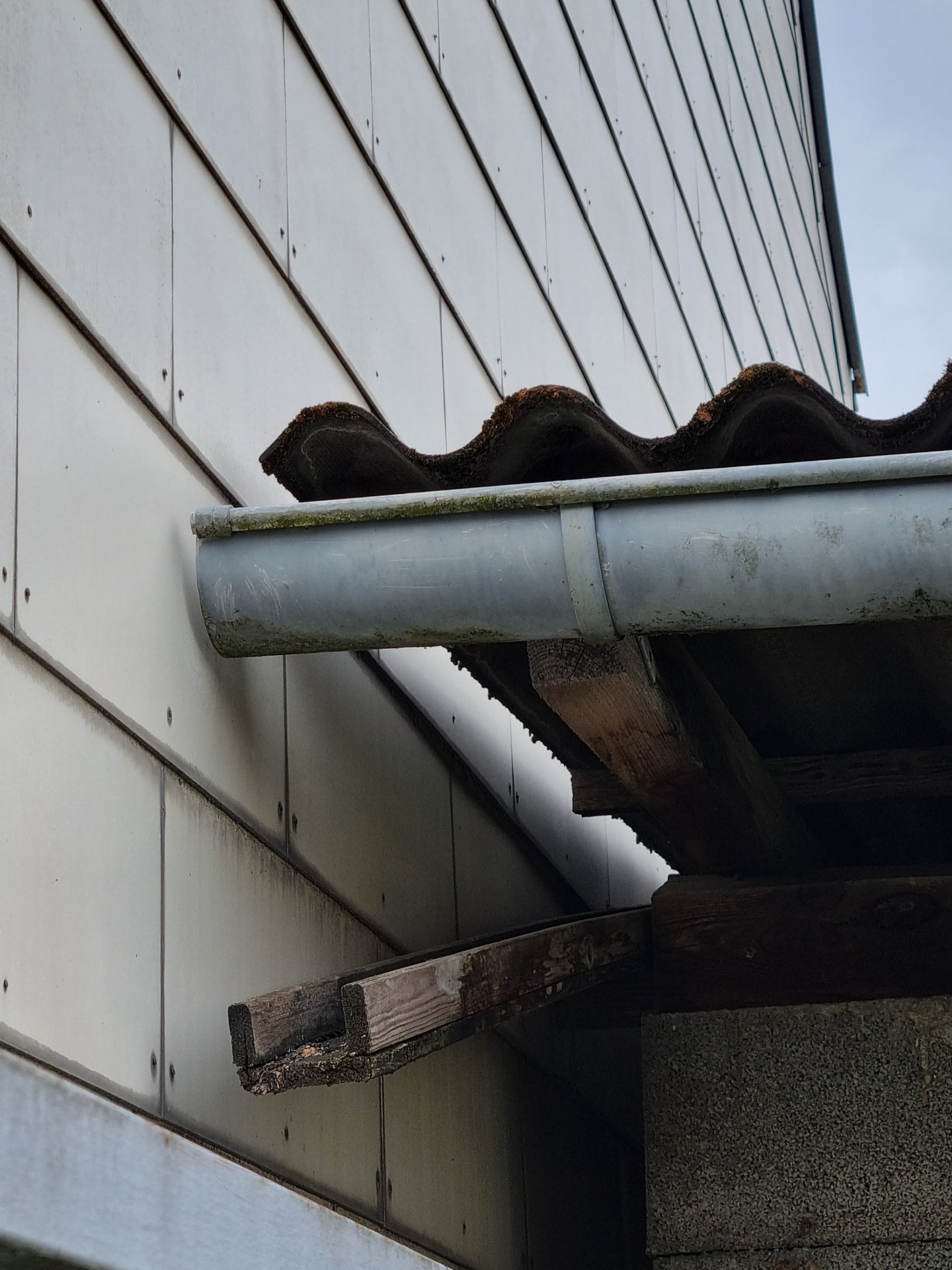

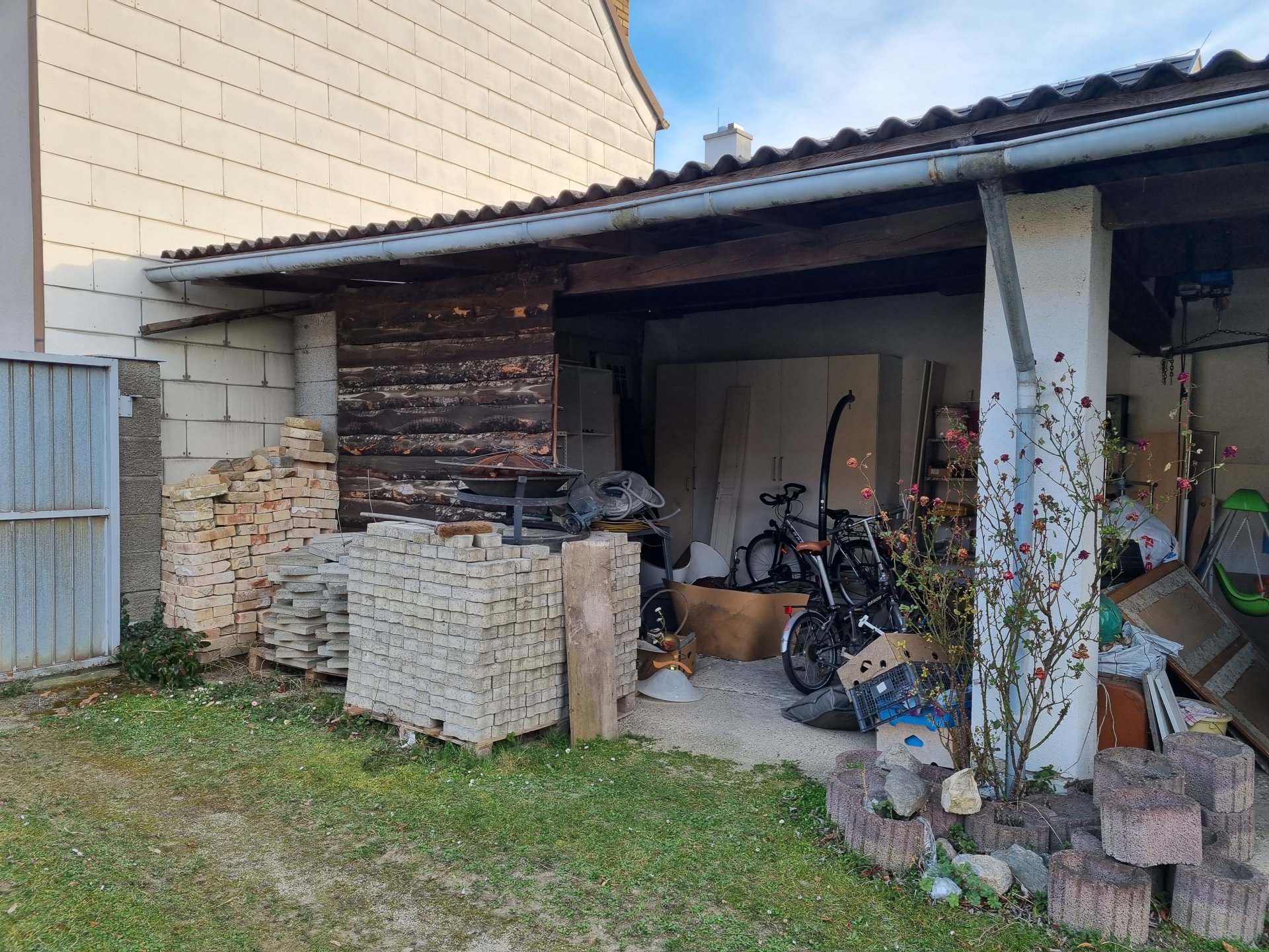

    Hey Leute, ich habe schon einige Wohnungen saniert, aber noch nie Außenwände aufgestellt und ich bräuchte etwas Hilfe.
    Die Hälfte eines 10x5m großen Carports (Traktor) in eine Werkstatt umgebaut werden. Das Fundament ist über 60 Jahre alt und is gibt keine Aufzeichnungen. Deswegen mein Plan: circa 30cm Sockel aus Ziegeln auf das Fundament und darauf eine Holzkonstruktion auf die bestehenden vertikalen Säulen anbringen.
    1. Gibt es bessere Vorschläge?

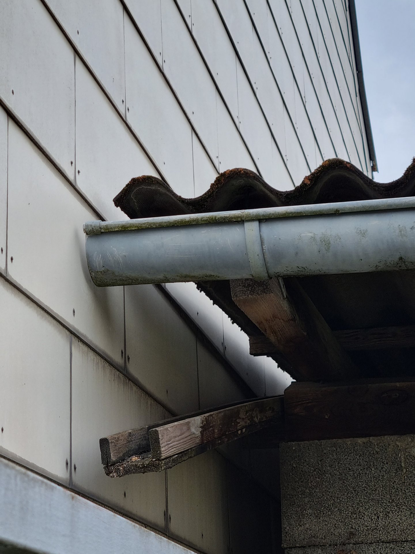

    2. Wie dichte ich die Lücke beim Dach zum Nebenhaus ab?
    3. Würdet ihr dämmen? Damit die Temperaturschwankungen und Luftfeuchtigkeit, die Werkzeuge nicht kaputtmachen?
    4. Falls ja, was wäre ein einfacher Wandaufbau zwecks Dämmung? Habe mit Dampfbremsen etc. und Dämmung noch keine Erfahrung.
    5. Wie sieht der Aufbau der Dachdämmung aus? (Hitze aussperren im Sommer?) Habe etwas angst, dass das Dach irgendwann undicht wird und die Dämmung anfängt zu schimmeln. Gibt es wasser-resistente Dämmung?
    6. Den Boden hätte ich begradigt und dann mit einem PVC Bodenbelag versehen.
    7. Welche Platten verwendet man als witterungsfeste Außenschale der Holzkonstruktion?
    Dadurch, dass es "nur" eine Werkstatt wird, versuche ich keine Unsummen auszugeben für die Errichtung.
    Wenn ihr mir bei einem der Punkte helfen könnt, wär ich schon dankbar. =)

    Das da ist halt so ein alter, hingebastelter Alptraum... Es würde mal helfen wenn du mehr Infos herausrückst. Was für eine Werkstatt wird das? Was für Werkzeuge sollen da vorm verrosten geschützt werden? Zu Dämmung und Dampfsperre gehört eine Heizung, sonst ist das sinnlos, wie oft wird da geheizt? Ist das Verhältnis zum Nachbarn einigermaßen gut, dann kannst das an der Nachbarswand evtl. einfacher lösen als wie wenn der dein Todfeind ist und nur drauf wartet dich verklagen zu können... etc...
    Dass du keine Unsummen ausgeben willst verstehe ich, dass das was du bisher schreibst aber wieder nach dieser unmöglichen Aufgabenstellung riecht, bei der man tendenziell das Top Ergebnis für lau haben will ist aber halt trotzdem so...

    Na, ich werde alles ausgeben was notwendig ist. aber mir gehts darum unnötiges wegzulassen. So wie du es sagst. Geheizt wird da drinnen nicht, bzw nur punktuell mit Heizstrahler wenn ich mal in den Wintermonaten drinnen was mache.
    Das Ding ist 60 Jahre alt und wurde von meinem Schwiegeropa aufgebaut. Die horizontalen Holzschalung links kommt natürlich weg.
    Werkstatt: Für allerlei, hauptsächlich für Holz im Hobbybereich. Also mehr als Kreissäge, Stichsäge, Bohrer, Fräse und andere Geräte in dieser Kategorie werden es nicht.
    Zur Dämmung: 3 Gründe bzw Ideen. 1. Morgentau draußen zu lassen und wenn es draußen nachts auf -3 abkühlt, dass es innen vllt bei 2 Grad bleibt. 2. Wenn ich den Heizstrahler aufdrehe, soll die Wärme nicht sofort nach außen ziehen. 3. Im Sommer soll es übers Dach keinen Glashauseffekt geben.
    Deswegen eben auch meine Frage ob ich da überhaupt eine Dampfsperre brauche.
    Nachbar ist eine Kirche. =) Verhältnis normal. Aber muss mal vorfühlen, was ich da machen darf. Ich weiß nur, dass sie auch mal ein Feuchtigkeitsproblem hatten und auch eher dafür sein werden, dass da kein Wasser mehr die Fassade runterrinnt.
    Danke für deine Tipps. Wenn noch mehr Infos notwendig sind, gerne jederzeit.

    Die Außenwände würde ich mit 11,5 cm starkem Porenbeton PB4 kleben und mit einer etwa 15 cm starken Wärmedämmung außen versehen. Auch den Dachbereich würde ich mit 15 bis 20 cm dämmen und vor allem den Boden, wenn das noch möglich ist.
    Dann kann man sich zu jeder Zeit in der Werkstatt aufhalten.

    Also doch keine Holzkonstruktion? Wird es mit PB4 leichter? Schwerer? Billiger? Teurer?
    Welche Dämmungsart für Wand? Dach? Boden?
