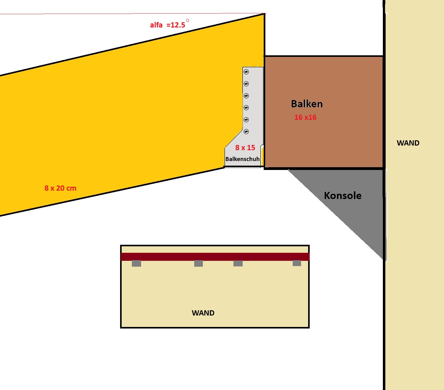

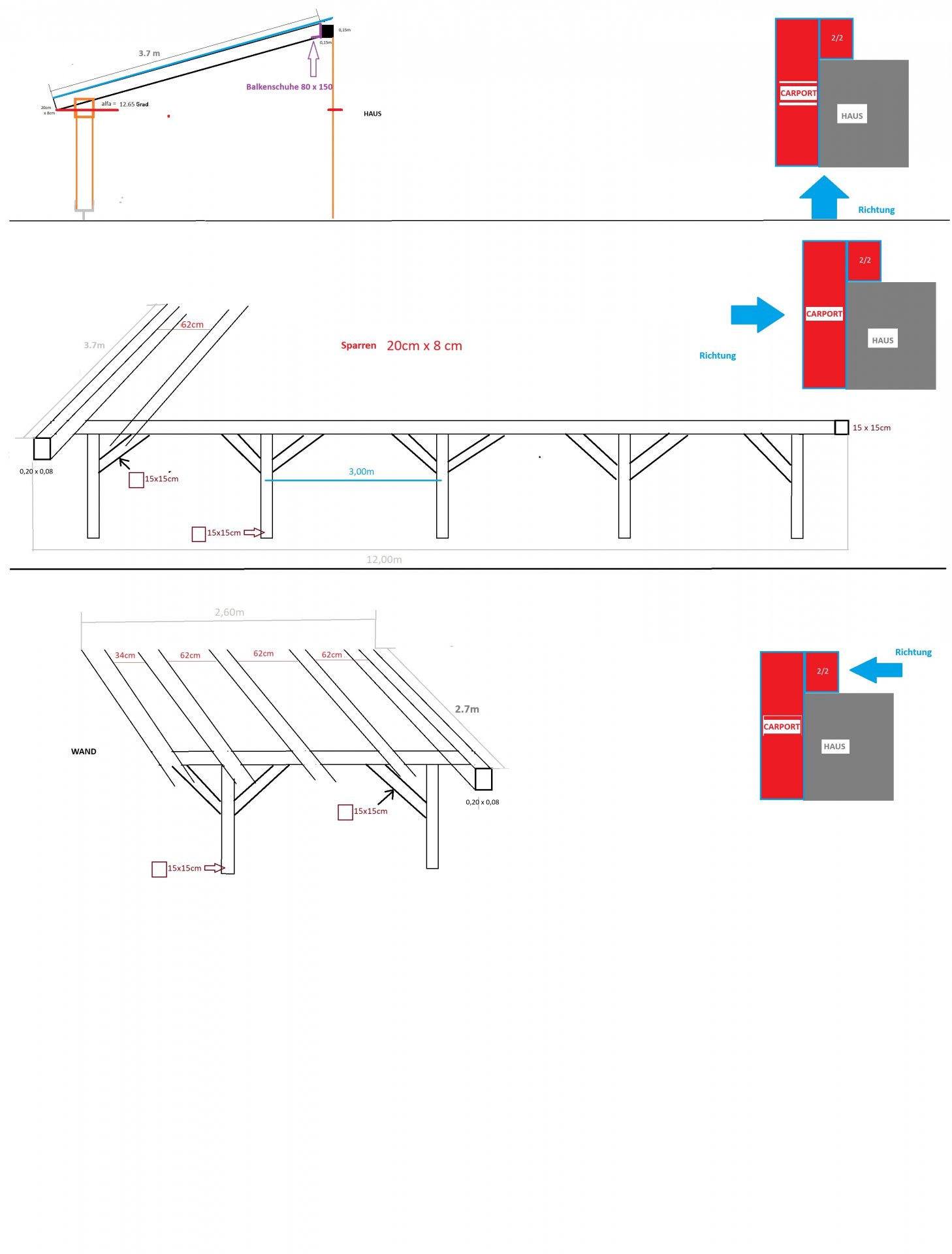

    Ich habe vor ein Carport zu bauen und habe mir schon einen groben Plan vorbereitet. Ich bräuchte eure Hilfe um kurz über meine Konstruktion zu schauen. Vielleicht gibt es da was zu verbessern oder zu ändern. Das Dach des Carport soll später mit 8mm Glass abgedeckt werden.Vielleicht könnt ihr mir auch die Frage beantworten ob man die Sparren über Balkenschuhe 80 x 150 an dem Trägerbalken festmachen kann. Ich habe wegen des Hausdachs wenig Platz nach oben (siehe Beilage).

    eine Statik wirst du hier im Forum nicht bekommen. Das ist eine Fachleistung, welche einerseits eine gewisse Qualifikation erfordert und andererseits rechtlich sehr kritisch ist.
    Wenn du dir OHNE Vorwissen so eine Konstruktion selbst ausdenkst und diese aus genehmigungsrechtlicher Sicht ohne Prüfung bauen darfst (keine Aussage, ob dies bei dir der Fall ist), dann solltest du mindestens eine Prüfung über deinen lokalen Zimmermannsmeister oder Baustatiker machen.
    Edit: Als gelegentlicher Konstrukteur fäll mir aber auf:
    - 15x15 für eine Spannweite von 3m ist sehr knapp, wenn man eine Schneelast oder etwas anderes annimmt.
    - Aus meiner Sicht wird ein Fachmann, der das Statisch nachweisen will beim Thema Windlast und Schneelast keine Zustimmung geben.

    Da ja laut eigener Aussage TWP , sollte hier ein Bemessen doch ein geringes Problem darstellen, wobei 15*15 eher eine ungünstige Wahl ist 12*16 wäre vorzugsweise.

    ich habe das nur überschlägig berechnet und kam auf eine Durchbiegung von mehr als 20mm. Aber ungenaue Rechnungen und etwas "Angstfaktor" bei der Schneelast haben da die Linienlast sicherlich erhöht.
    Wenn das jemand "richtig" berechnen will, kann er da gerne die Zeit reinstecken.

    Mit Kopfband , nie im Leben ....selbst überschlägig , abgesehen von der Güte Cxx - C30

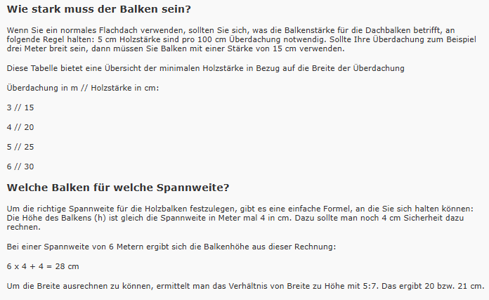

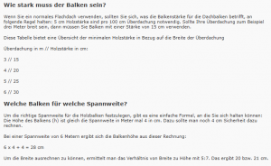

    15x15 sollten genug sein (siehe unten). Mich würde eher der Unterschied zwischen der Balkenschuhtraglast und der Traglast beim normalen Aufbringen der Sparren ( also oben an den Balken) an den Balken interessieren. Wie gesagt habe ich wegen des Daches sehr wenig Platz oben.

    Das kannst du nicht vergleichbar gestalten, dem Balkenschuh ist dies egal ob offene oder verdeckte , ob gesattelt oder wie du vorhast als 'Einschub' beides geht solange du nicht unterhängst , das Problem befindet sich hier im Querschnitt deines Balkens an der Wand und in der Befestigung im MW, die 15 cm Höhe des Balken sind völlig ungünstig für deine bereits gekauften Balkenschuhe , nach 'unten' hast du Platz ? hier sind Querschnitte ab 20cm grob nötig

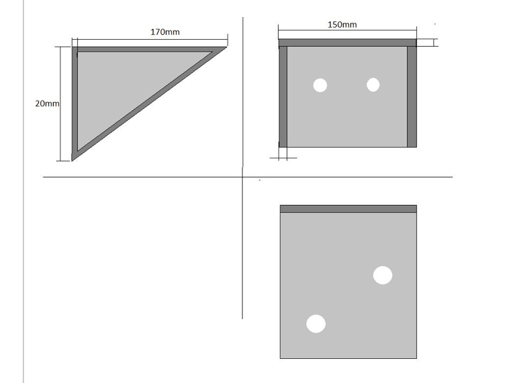

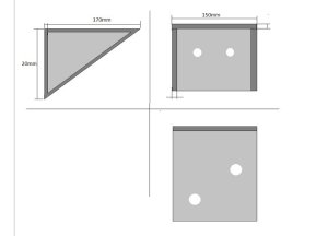

    Meine Idee sieht in etwas so aus (siehe Bild unten). Den Balkenquerschnitte kann ich auch gegebenenfalls auf 20 x 16 erhöhen.

    Ich sehe da nur 'Wand' aus welchem Mauerwerk ist dies nun und hast du WDVS oder einmal vor ? Und falls du mit Konsolen arbeiten willst warum nicht direkt lagern oder auf Profil , du erschaffst dir dort eine hinsichtlich Witterung eine nicht ganz einfach zu lösende Komplikation.

    Habe ich vergessen zu erwähnen. Die Konsolen sind in die Betonplatte mit M16 Fischer Ankern eingeschraubt. Der Trägerbalken soll an die Konsole mi M14 oder M16 Schrauben und Muttern befestigt werden. Zwischen wand und balken ist noch 5cm Stiropor.

    Wie oben kurz erwähnt und aus technischer Sicht sinnvoller wäre bei Verwendung von Konsolen, ein Abstand deines Balkens zur Dämmung vorzuziehen, hinsichtlich Wärmebrücke gibt es einige Konsolen die hier kompensieren.

    Ich würde auf die Konsolen verzichten und ein Schwellenholz direkt auf das Mauerwerk montieren. Um die Dämmung zu überbrücken kann man spezielle Hülsen verwenden. Damit verhinderst du Wärmebrücken, die hässlichen Stahlteile sind weg und du kannst die Sparren bis an den WDVS führen. Für die überstehende Gewindestangen kannst du dann schöne Unterlegscheiben und Kopfmuttern draufsetzen. Mit dieser Konstruktion brauchst du auch keinen Balkenschuh. Sichtbare Balkenschuhe sehen immer etwas, naja "Laienhaft" aus und verschandeln eigentlich die schöne Holzoptik.
