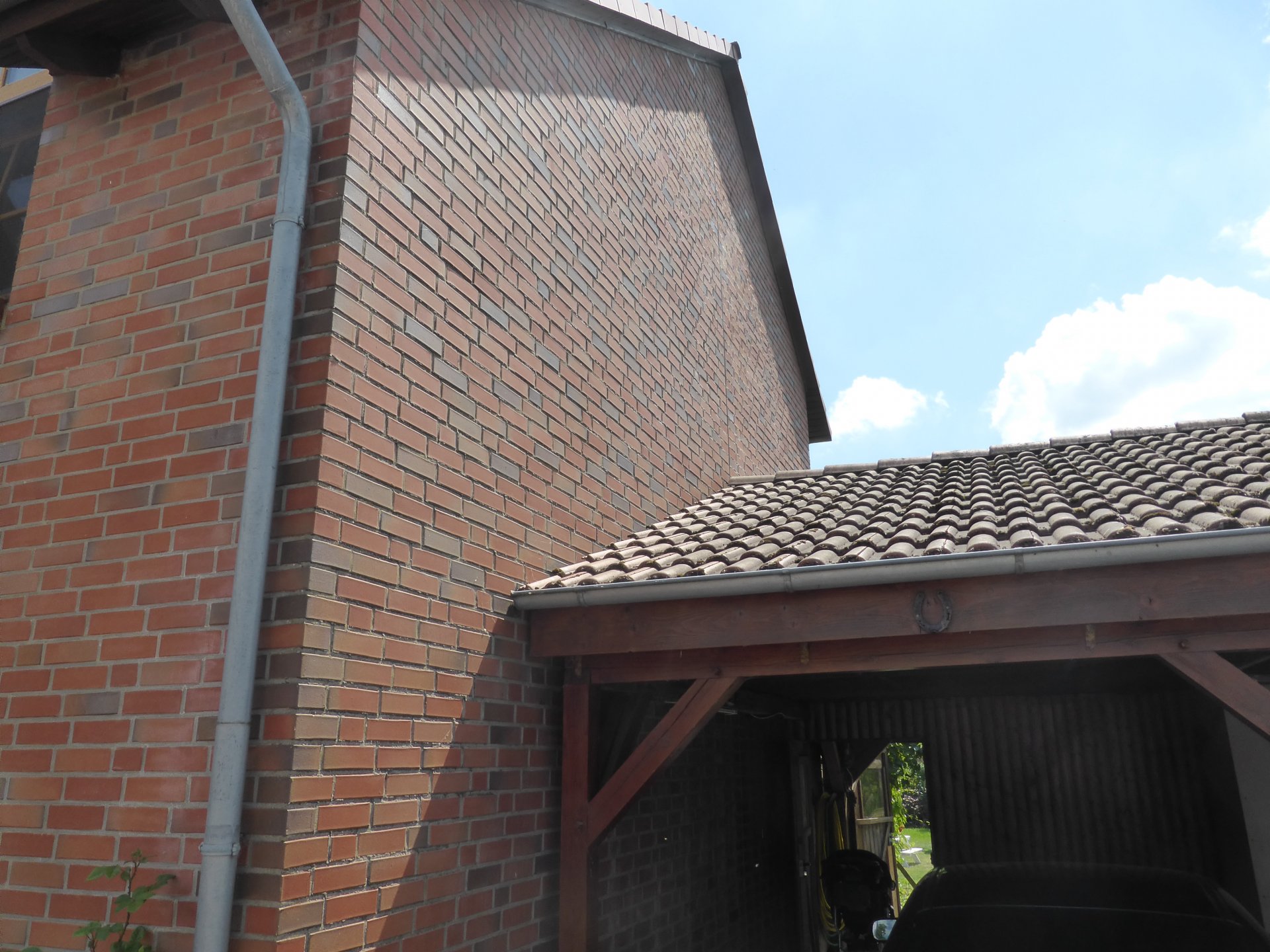

    ich habe ein Carport mit Spitzdach auf dem Dachziegel verlegt sind. Dieser Carport grenzt an meiner Hauswand. Diese Hauswand ist bei Regen immer nass, sodass es auch in meinem Carport am der Fassade immer nass ist.
    Wie kann ich diesen Übergang abdichten?
    Ein Kumpel meinte mit Walzblei. Aber wie befestige ich das Walzblei an die Fassade?
    Gibt es evtl. bessere alternativen?

    Was ist schlimm daran, dass die Fassade bei Regen nass wird? Dazu ist sie da.
    Auch dem Teil unter dem Dach schadet es nicht. Feste abgedichtete Wandanschlüsse sind nach ein paar Jahren meist eine Moos- und Algenfarm, weil sich dort der Schmutz sammelt und es ständig feucht ist. Gut zu sehen, bei vielen Vordächern.
    Wir lassen seit Jahren bei Haustürüberdachungen aus Glas bewußt einen Streifen von 1 cm Abstand und alles bleibt sauber.

    Wenn du abdichten willst dann such dir einen Hersteller aus ob nun Waka oder Bleicolour .. die entsprechende Winkel und Kapp Systemleiste bekommst du dort auch mit incl. Primer etc. Wenn da aber auch bis in die erste Sicke von den Pfannen ordentlich geführt und nicht auf Hochpunkt enden lassen. Kurz gesagt Hersteller aussuchen, Schiene anbohren, Band anarbeiten ggf HB oder Primer, Abdeckleiste drauf.

    ok, gut zu wissen.
    der besagte kumpel hatte mir einen floh ins ohr gesetzt, dass ich das abdichten sollte.
