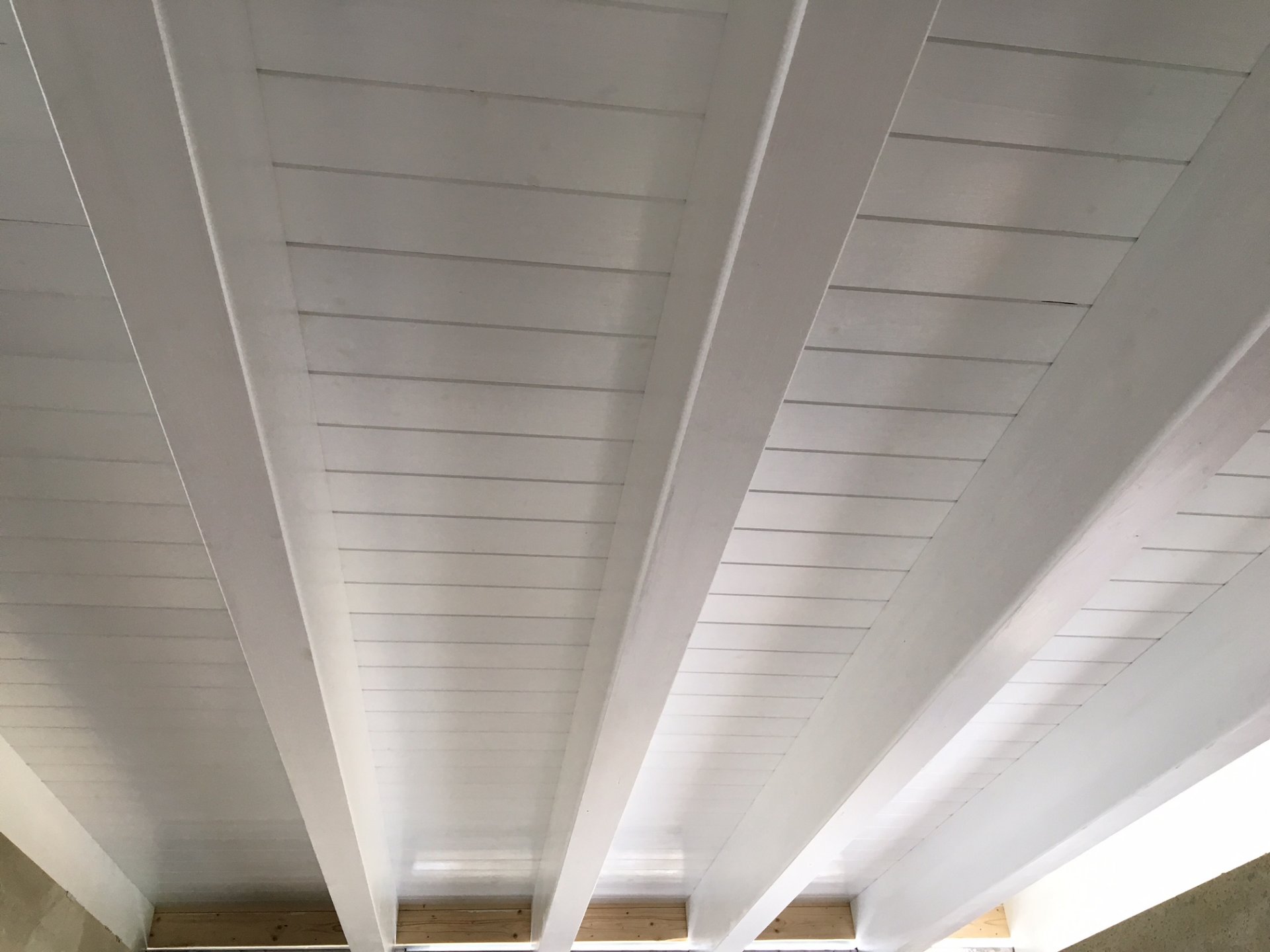

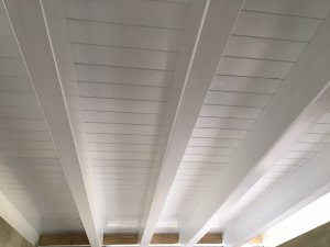

    1. a) Ist die Isolation eines Carportdachs sinnvoll für die genannten Zwecke? Ich würde mir im Winter dort doch eine kleine Heizung (Infrarot oder Heizlüfter) installieren, um in der kalten Jahreszeit dort auch mal etwas zu basteln. Der Boden besteht zur Zeit aus einer gegossenen Betonplatte.
    b) Wenn isolieren, wie am besten ausführen? Das Dach ist ein Holzdach, auf dem eine EPDM-Folie von oben aufgebracht ist. Die Balken sind sichtbar. Meine erste Idee war eine Folie unter das Holz und zwischen die Balken aufzubringen, dann Klemmfilz zwischen die Balken und darüber eine Dampfbremse, Latten drüber und anschließend Gipskarton für Feuchträume darauf. Ich bin jedoch skeptisch, was Feuchtigkeit und Schimmel angeht.
    Meine zweite Idee war, eine Luftschicht zwischen den Balken zu lassen, die Decke also quasi abzuhängen mit dem gleichen Aufbau wie beim ersten Gedanken, also Folie, Dämmung, Folie, Latten, Gipskarton.
    Ich hab mich über Kalt- und Warmdächer informiert und bin da etwas ratlos. Es ist kein Wohnraum, muss einfach nur ein wenig Wärme halten und soll keinerlei Schimmelbildung begünstigen.

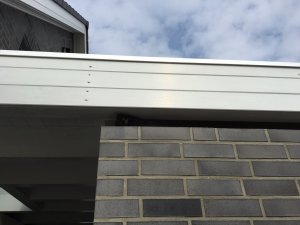

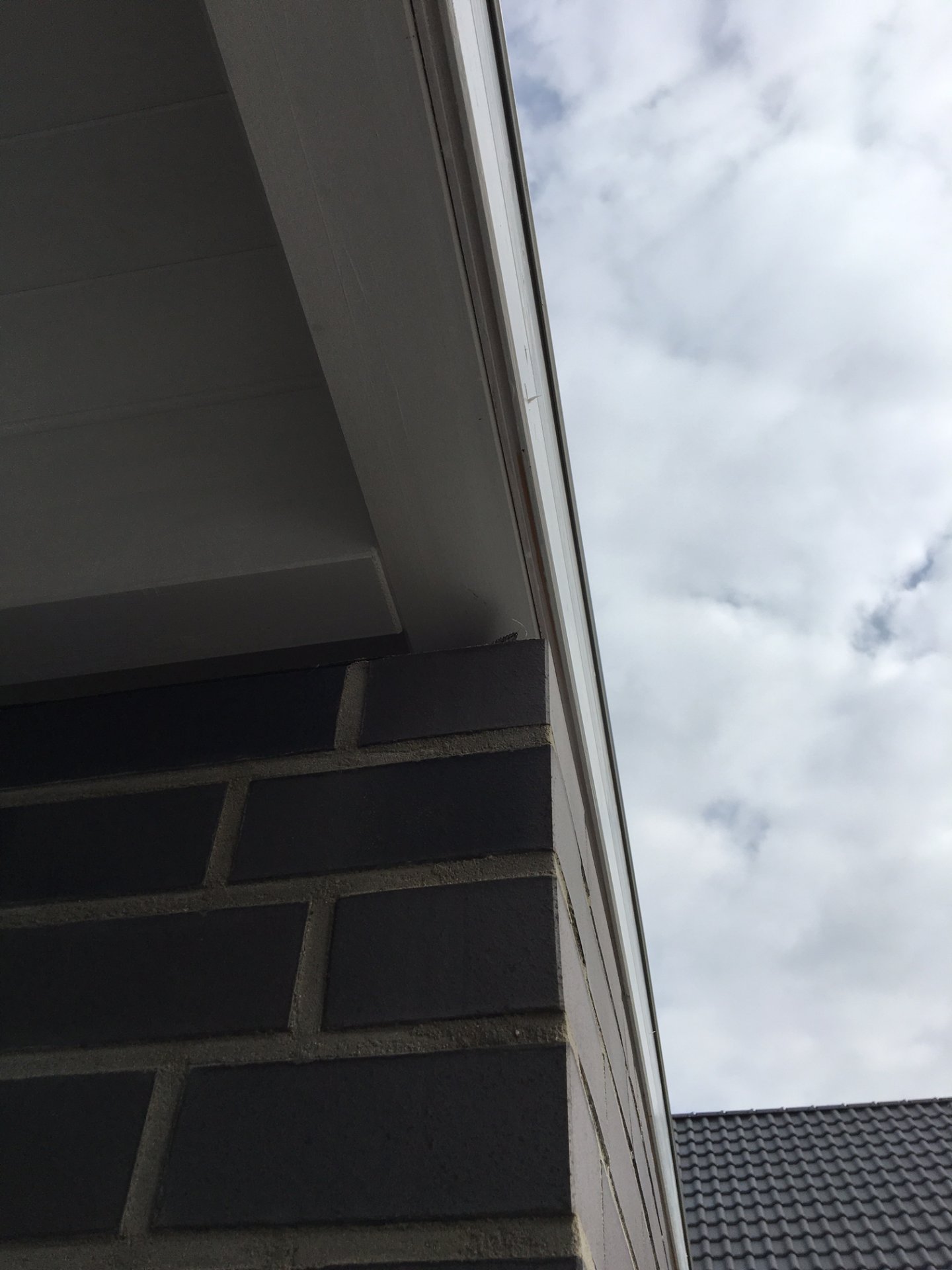

    2. Wie gestalte ich den Anschluss zwischen Balken und Aussenfassade? Der Maurer hat eine Klinkenzeile zum Dach noch offengelassen. Theoretisch klar, die auf den Außenseiten aufgebrachten Holzpaneele als Blende müssen etwas über dem Klinker über stehen. Leider schließen Holzpaneele und Klinker ziemlich bündig ab. Wie schütze ich den Innenraum und die Mauer nun vor eindringender Feuchtigkeit.
    Möglichkeit 1:
    Schindeln darüber wären wohl kein Problem, wollte meine Frau aber nicht. Scheidet also aus.
    Möglichkeit 2:
    Die Mauer nochmal einreißen ist mir zu kostspielig.
    Möglichkeit 3:
    Die Paneele nochmal abschrauben, eine zusätzliche Halterung dahinter befestigen, so dass die Paneele insgesamt ein wenig über der Klinkerfassade überstehen.
    Möglichkeit 4:
    Zwischen letzter Klinkerzeile und Blende ein Z-förmiges Blech montieren, das hinter die Paneele greift und über den Klinkerstein.
    Möglichkeiten 4 und 5 sind wohl die einzigen, die mir sinnvollerweise einfallen.
    Ich habe mich im Bekanntenkreis erkundigt, aber wirklich sinnvolle Vorschläge kamen von dort nicht. Ein Dachdecker und ein Bauspengler waren vor Ort und wollten sich was überlegen, wirkliche Vorschläge gab es nicht.
    Vielleicht habt ihr ja eine Idee?
