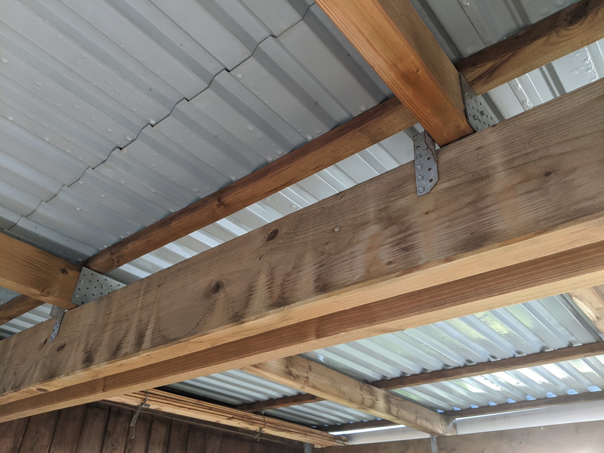

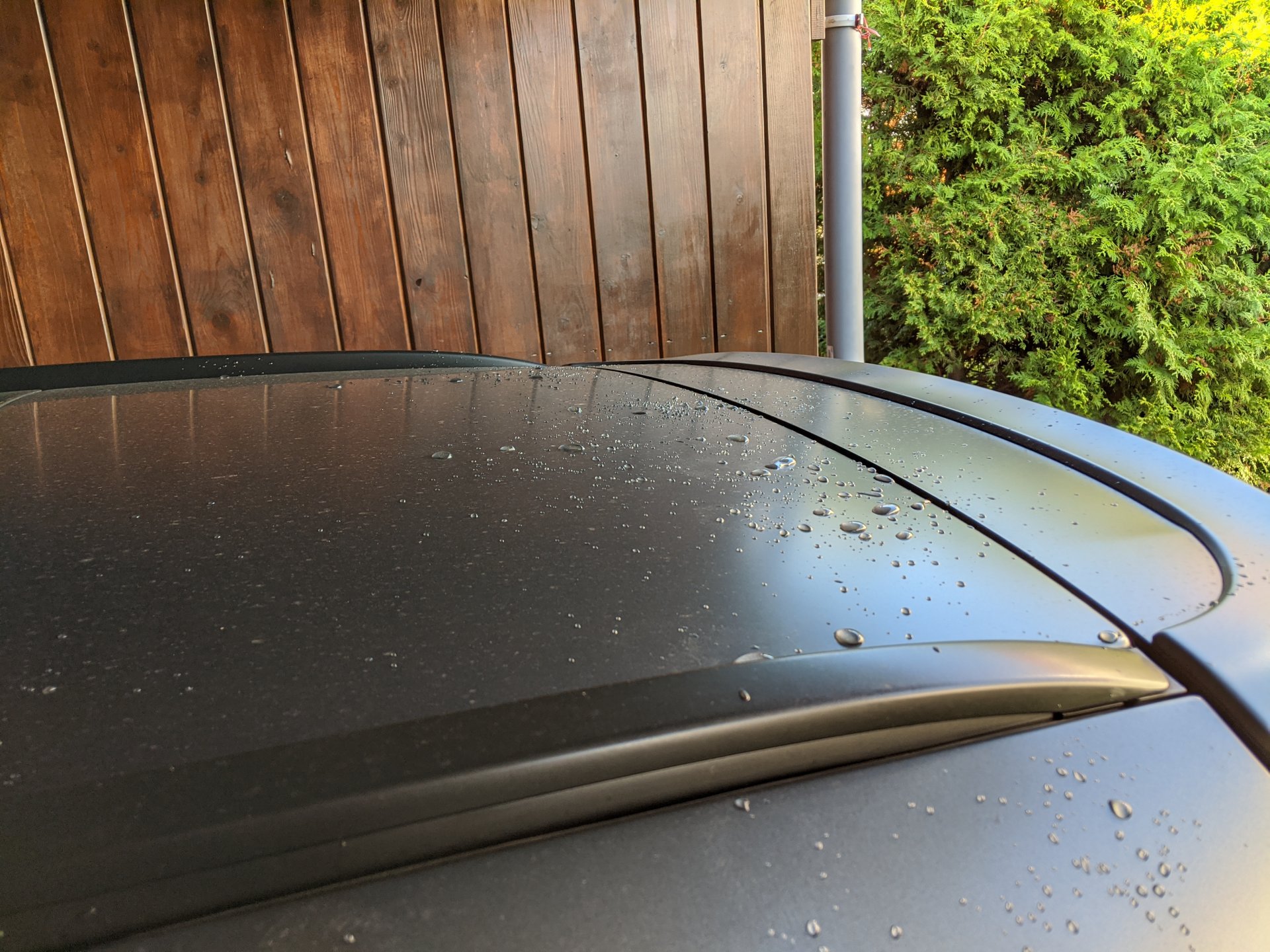

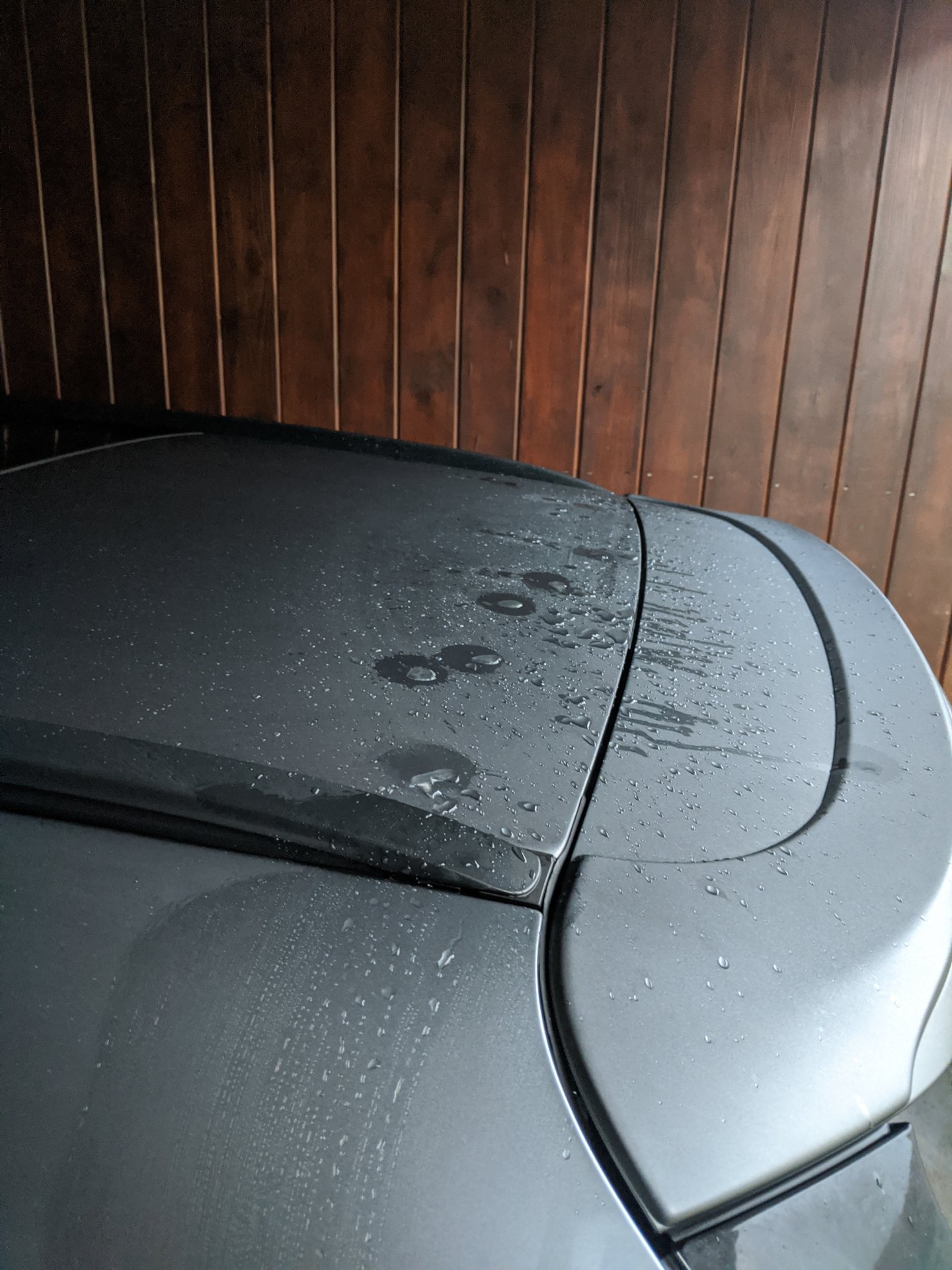

    Liebe Bauexperten,
    mich plagt in den Wintermonaten immer wieder ein Luxusproblem, das mich aber nervt, weil es unschöne Flecken auf dem Fahrzeug hinterlässt, wenn das Auto Mal paar Tage zu Hause steht. In der Nacht bildet sich am Welldach Tau, welches dann morgens, wenn die Sonne auf das Carport Dach knallt oder es wärmer wird, aufs Auto tropft. Wenn ich morgens um 6:30 ins Büro fahre ist das kein Problem. Bin ich mal im Urlaub oder fahre erst später los, tropft das alles aufs gesamte Auto. Das hat bei meinem alten Wagen schon Flecken hinterlassen, die nur durch Polieren weggingen.
    Gibt es eine Möglichkeit, dieses Problem in den Griff zu bekommen?

    Dach neu eindecken mit kaschierten Platten.
    Irgendwas unterspannen.
    Viel Optionen gibts bei dem Aufbau nicht, das Blech neigt zu Kondensation

    Mein Gott das ganze ist so oder so eigentlich Murks. Ob du das jetzt unten an die Sparren hängst (die Fotos sind vom @dkh99) oder auf die Lattung spielt keine große Rolle.
    Das Dach wird deshalb nicht absaufen. Man sollte natürlich schon drauf achten, dass da nicht wochenlang Wasser an den Balken steht.
    Wenn es immer nur an der gleichen Stelle tropft kannst du doch auch eigentlich nur dort was unterspannen. Ob das jetzt eine echte Unterspannbahn oder sonstwas ist......

    Mach die Trapezbleche runter, ein Unterdach drauf (z. B. OSB-Platten), auf die OSB-Platten eine Unterspannbahn, Lattung, Konterlattung, Trapezbleche wieder drauf.
    Alles andere ist und bleibt Murks.

    Ein Blech mit Antikondensationsvlies und es wäre erledigt gewesen, aufpreis 2€ / m² ....

    Danke noch für die weiteren Tipps: wenn ich mir die Carports der Nachbarn ansehe, die kein Rolltor vorne haben, scheint das Nichtherunterlassen des Tores nicht die Lösung zu sein. Bei denen besteht das Problem auch. Zwar nicht so verstärkt, aber dennoch tropft es überall hin.
    Da hilft wohl tatsächlich nichts, wenn man mit dem Problem nicht leben möchte, als neu eindecken (lassen). Das Bekleben mit Vlies im montierten Zustand wird etwas schwierig, da die Latten ja stören.
    Ich hatte eigentlich gedacht, man könnte irgendwas drunter Schrauben als "Auffangbehälter". Aber dann hätte man auch die ganze Suppe nur dazwischen.
