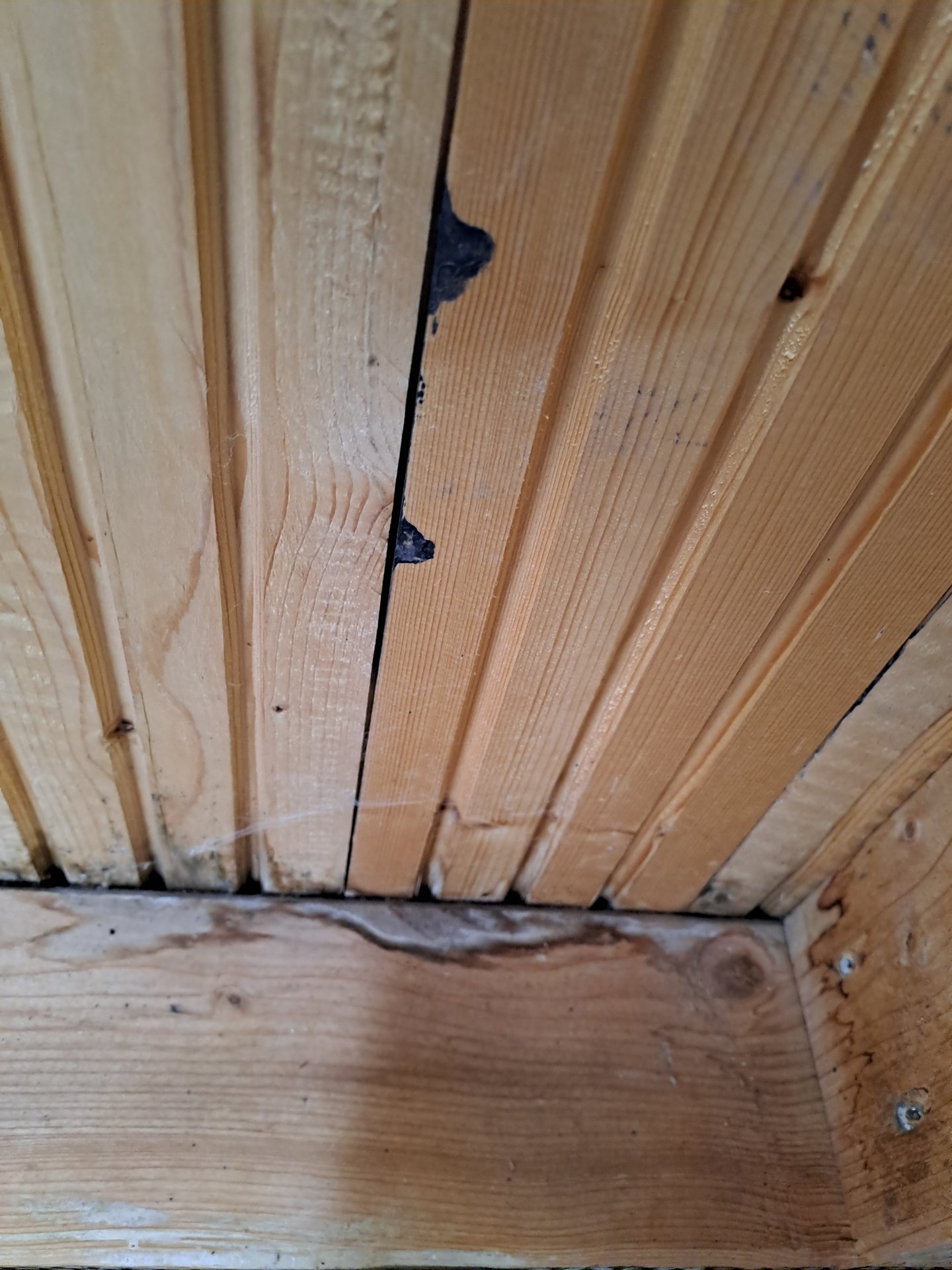

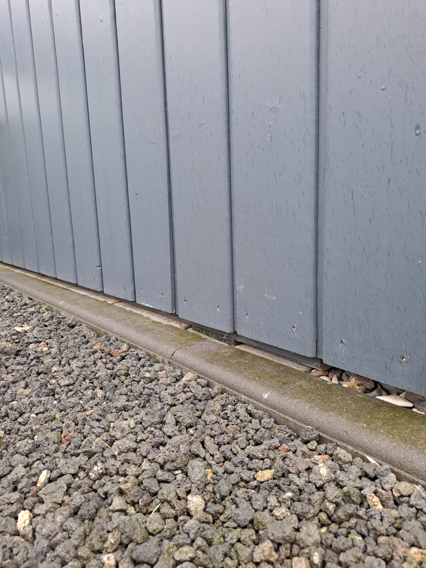

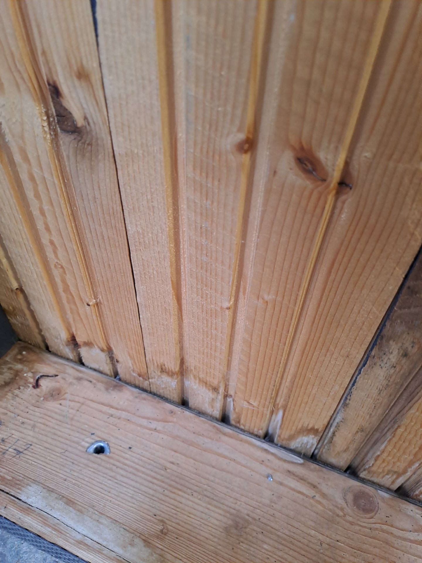

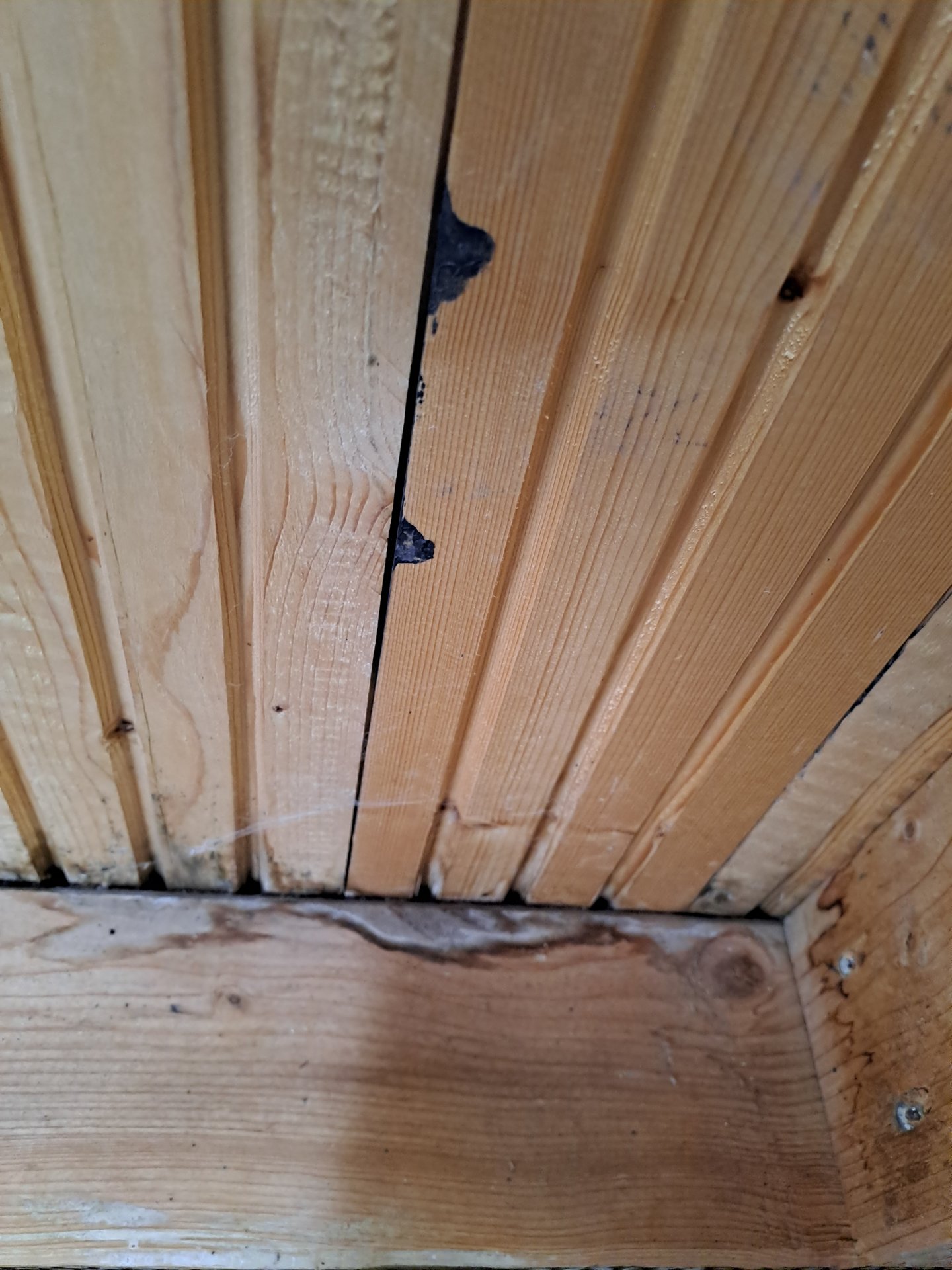

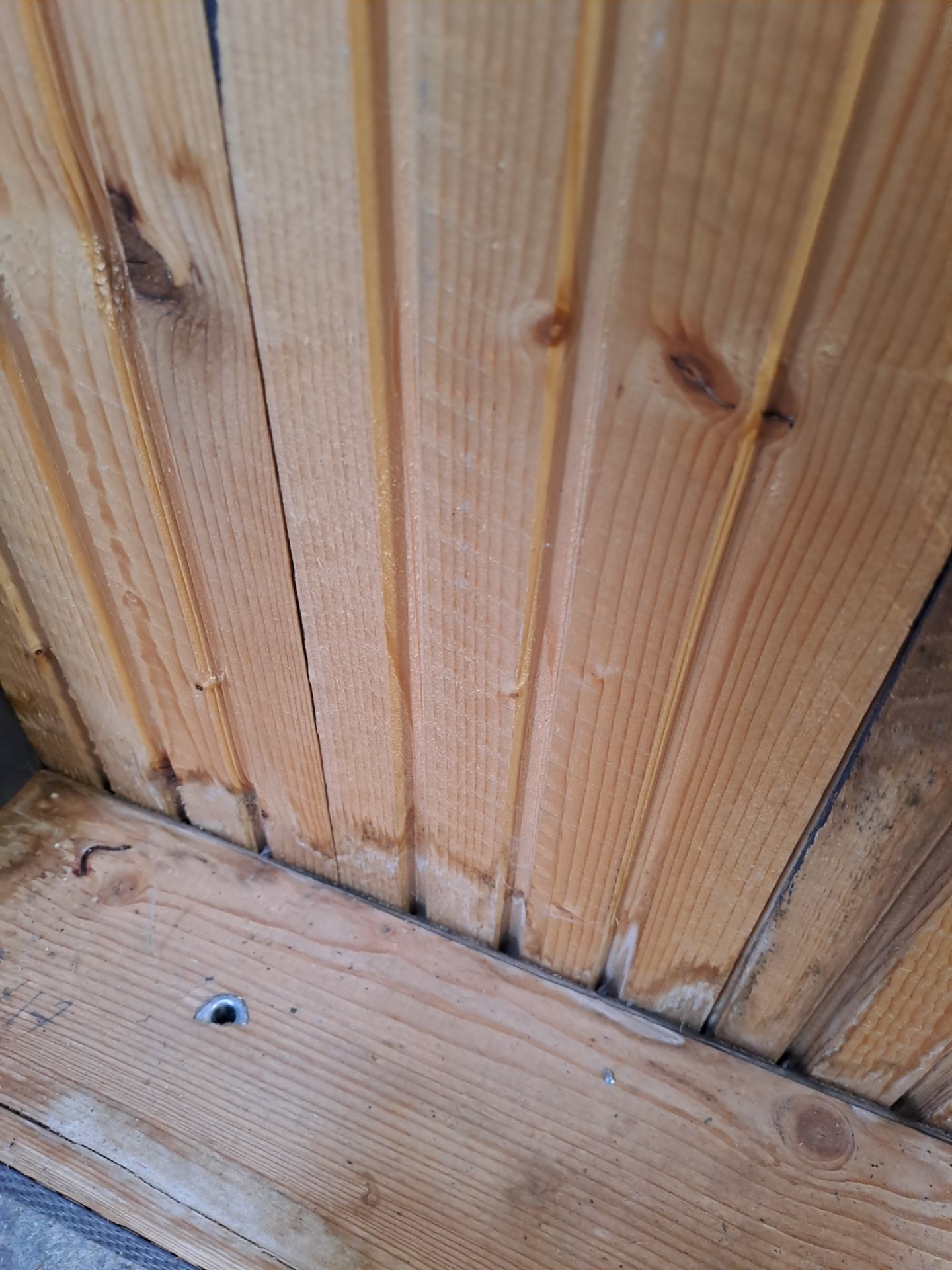

    In meinem Carport ist ein Geräteraum integriert in dem ich an einer Seite ein Feuchtigkeitsproblem habe. Die Bretter scheinen Feuchtigkeit vom Boden zu ziehen. Ein konstruktiver Holzschutz in Form einer Tropfkante wurde an der Unterkante der Bretter nicht gesägt. Ein Dachüberstand ist auch nicht vorhanden.
    Hat jemand einen Tipp, wie man diese Situation verbessern kann?
    Danke.

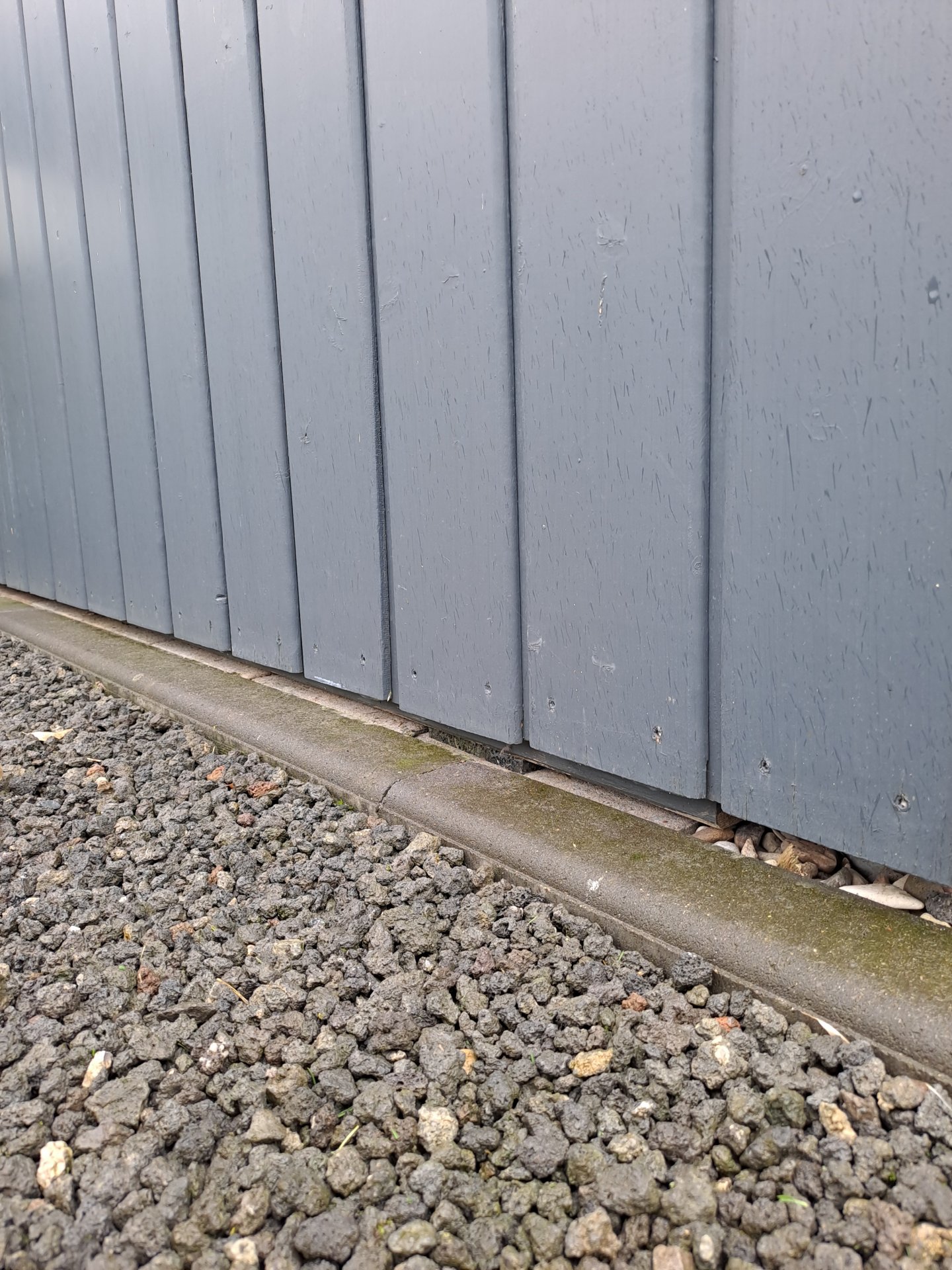

    Konstruktiver Holzschutz wäre es gewesen, wenn die Außenanlagen nicht auf Höhe der Bretter gezogen worden wären (30 cm Abstand) So ist es nur ein Frage der Zeit, bis die Schwelle weggammelt. Oder man hätte von vornherein abdichtungstechnische Maßnahmen ergriffen.

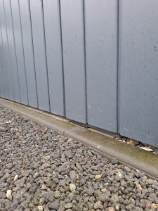

    ja, das wurde scheinbar nicht fachgerecht ausgeführt, trotz Fachfirmen :-(
    Eine Idee ob/wie ich nachträglich etwas verbessern kann? Die Bretterwand lässt sich ja abschrauben.

    so wie Holzhaus61 geschrieben hat, ab einer Höhe von c.a 30cm wäre das Spritzwasser nicht hingekommen.
    Ich würde Kies ( den gleiche wie zu sehen ) über deine Randsteine mit verteilen, so das des Spitzwasser gebremst wird vom Regen.
    Absägen wäre nicht wirklich eine Option weil deine Grundlattung auch weit unten verläuft.
    Verkleide/Beplanke 30 cm den unteren Bereich mit einem Beschichteten Blech z.B als nachträgliche Verbesserung...

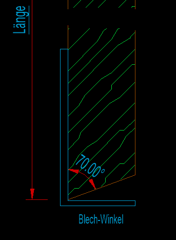

    Wenn du des Blech realisierst, dann bitte zu einem Winkel Kanten, dann ist gleich das Hirnholz ( saugfähiger-Bereich ) mit geschützt
    so wie ich es gezeichnet habe (Skizze)

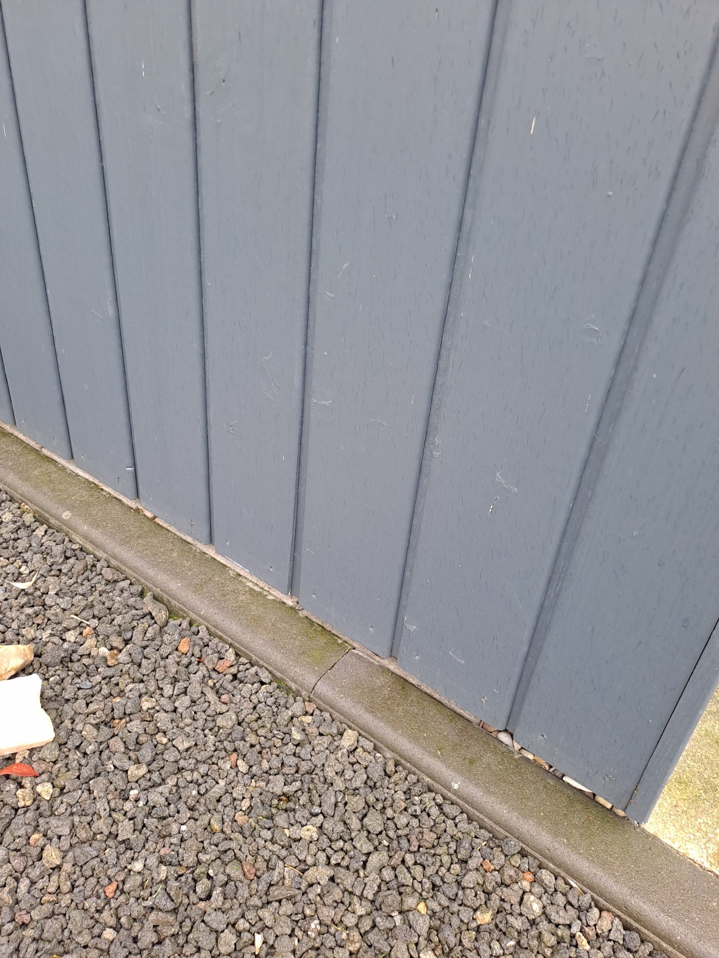

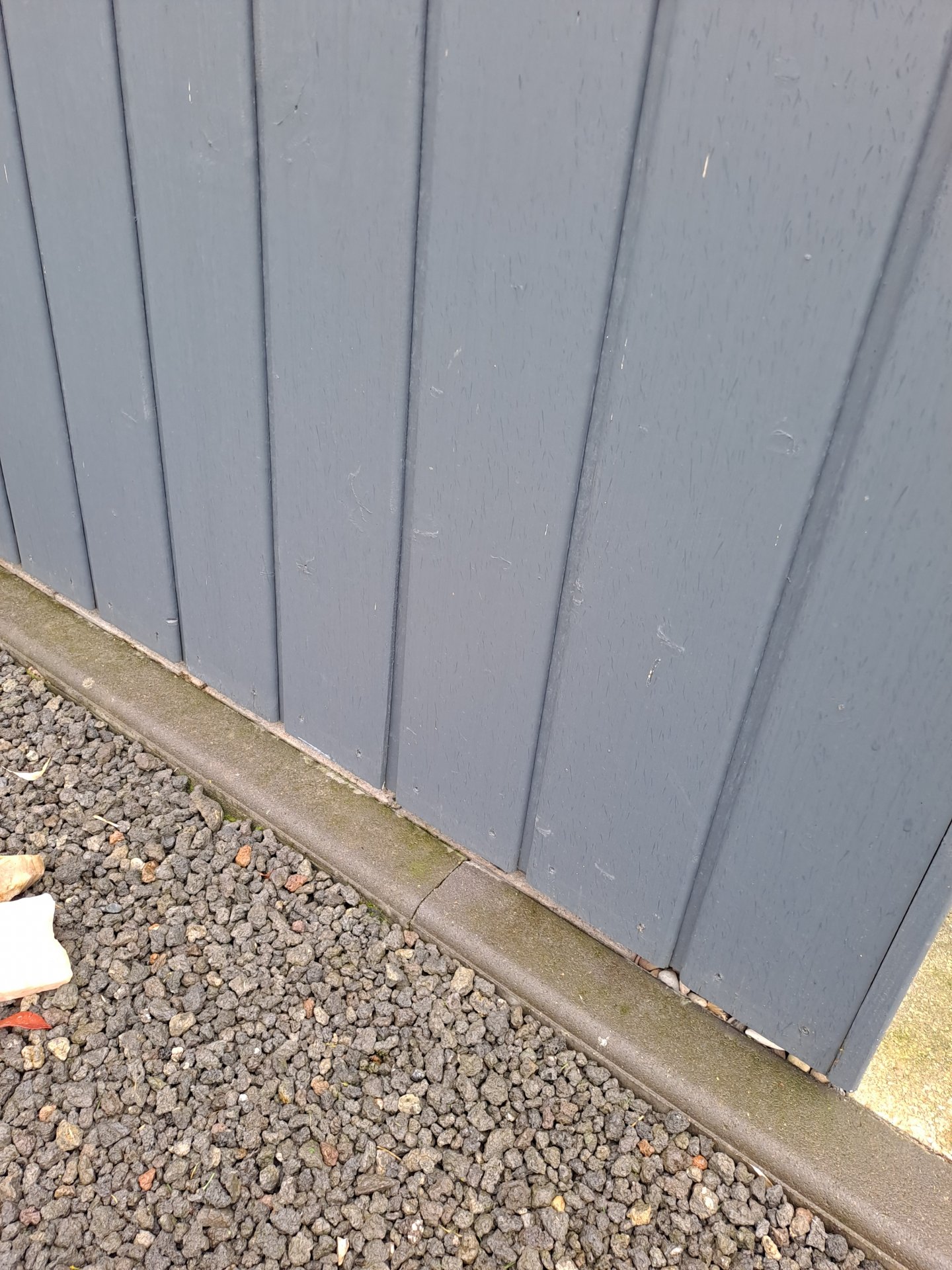

    wäre es nicht auch in Ordnung das Spritzschutzblech soweit nach unten zu setzen, so daß es bündig auf dem Bordstein aufliegt? Die Rillen zwischen den Brettern könnte ich noch mit Silikon oben verschließen damit kein Wasser von oben hinter das Blech läuft.
    Dann sollte die Stirnseite der Bretter automatisch geschützt sein oder nicht? Die 70° Schräge ist zudem bei mir nicht vorhanden, die müsste ich nachträglich sägen :-(

    Ja klar, guter Einfall
    die 70° bzw 20° also die Tropfnase, sind eigentlich die Basis Sachen bei einer Holzfassade. Schade das der Monteur oder die Firma nicht mitdenkt

    Das machst du dann aber jedes Jahr neu. Das Silikon wird da nicht lange dicht bleiben, und dann hast du Feuchtigkeit hinter dem Blech, die nicht ordentlich abtrocknen kann.
    Du wirst so wie das jetzt ist (kein Dachüberstand) kaum verhindern können, dass Wasser an den Brettern runterläuft. Daher ist die Tropfnase entscheidend. Die Tropfnase alleine dürfte schon das innen ersichtliche "Hochziehen" des Wassers weitgehend vermeiden.

    Das Spritzschutzblech werde ich anbringen aber ob ich die Unterkante nochmal sägen kann bin ich nicht sicher. Ich würde es mit einer Mini HKS mit Kippfunktion versuchen, bin aber nicht sicher ob ich genug Platz habe über dem Bordstein. Oder gibt es spezielles Tool für so einen Schnitt?
