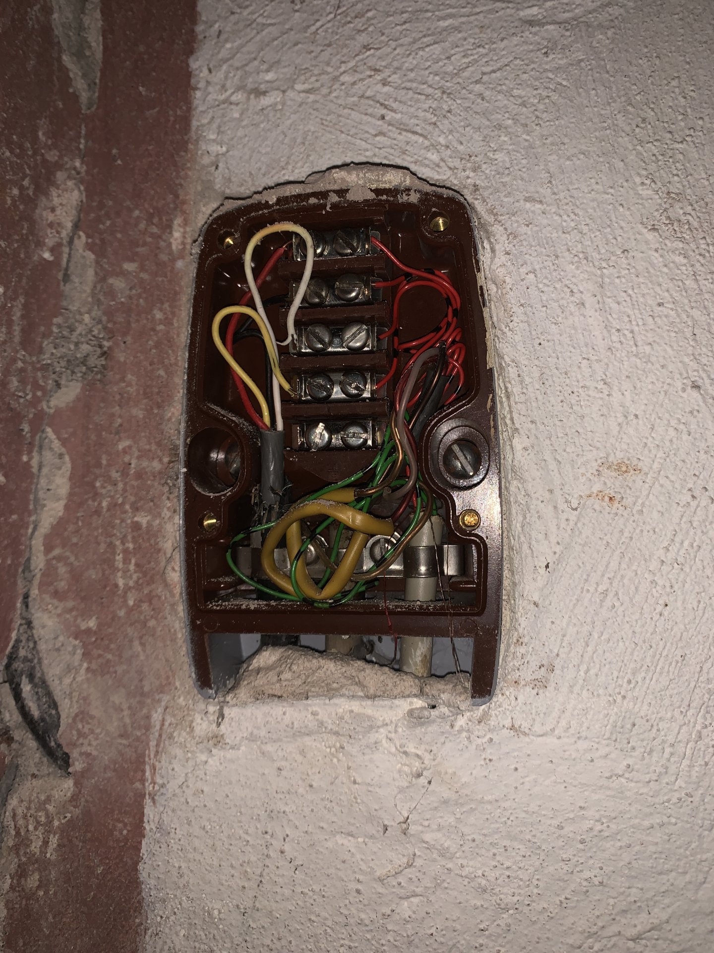

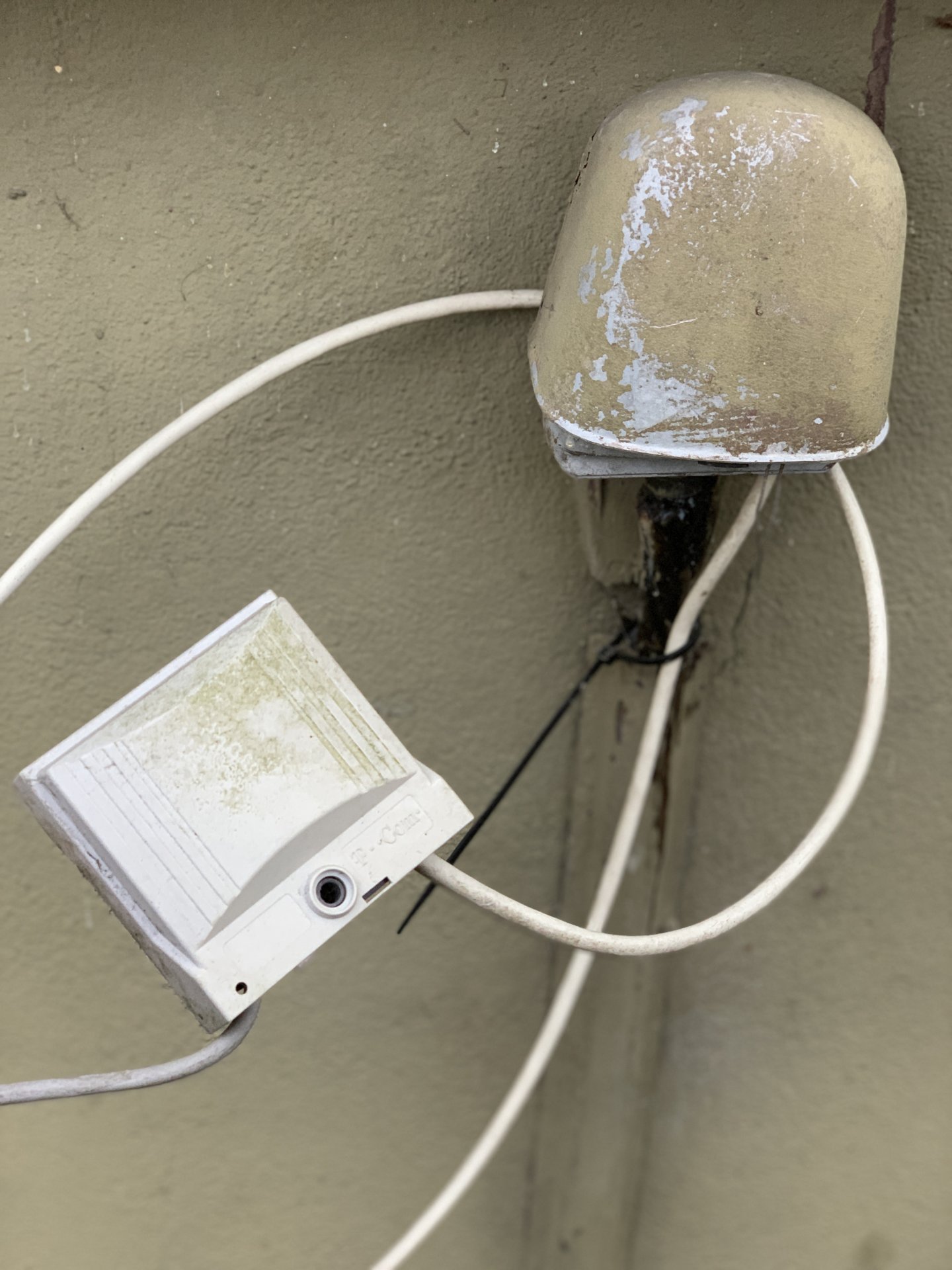

    Hallo, bei meinem Sanierungsprozess muss ich eine neue Leitung zum APL ziehen. Anbei zwei Bilder die einmal den APL, eine weiße Box und eine weitere kleine gräuliche Box mit der Aufschrift Post drauf. Kann mir jemand erklären was was ist und warum es so verkabelt ist? Vom APL geht ein Kabel in die weiße Box und von dort aus zu einer grauen Box im Keller. Von dort aus zwei Leitungen ins Haus (EG u. OG) Im Bestandsgebäude gab es zwei TAE Dosen die gegen eine einzige getauscht werden soll. Gehe ich Recht in der Annahme, dass die graue kleine Box eine Art Verteiler ist und das Eingangssignal der APL in zwei geteilt wurde? Lege ich mein neue Cat-Leitung entsprechend bis hier hin oder zur weißen Box an der Außenwand beim APL?

    Offiziell gehört das alles der Telekom und du dürftest ohne deren Zustimmung da gar nichts machen.
    In der Praxis habe ich vom APL zur TAE-Dose ein Cat7 Kabel gelegt und der Telekommensch hat alles verbunden.
    Der APL ist auch nur eine Verteilerbox, also da ist keinerlei Technik drinne. Dient nur dazu, das von außenkommende Erdkabel auf ein anderes Kabel umzuklemmen. Könnte man rein technisch betrachtet auch WAGO-Klemmen nehmen... hätten den gleichen Effekt

    Ist der APL nicht der Übergabepunkt? Bei mir hängt der APL an der vorderen Gebäudeecke, und ich bin mir relativ sicher, dass alles was installationstechnisch danach kommt, mir gehört.
    Was ist denn in der weißen Box drin? Ist das ein Splitter?
    Die innen sitzende Dose könnte ein alter APL sein. Möglicherweise wurde da mal eine neue TK-Leitung gelegt, und dafür ein neuer APL gesetzt?
    Wo wir gerade hier bei dem Thema sind:
    Wegen Dämmmaßnahmen würde ich den APL gerne von der Hauswand weghaben. Er könnte in den HAR wandern (den gab es bisher nicht, jetzt aber schon) - zwischen aktuellem APL-Standort und HAR liegt ein Leerrohr.
    Kann die Telekom das Kabel über eine Muffe in den HAR verlängern? Wie läuft sowas ab, macht die Telekom das selber? Wen spricht man dafür an? Wir sind aktuell bei der Telekom kein Kunde, daher wüsste ich jetzt nicht, wo ich mich hinwenden müsste...
