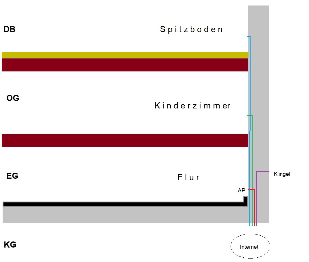

    ich habe ein paar Fragen zur Netzwerkverkabelung im Altbau.
    Alles fing eigentlich damit an, dass ich unsere Klingel über ein Patchkabel (PoE) anschließen und zusätzlich ein Kabel vom Flur in den Keller ziehen möchte. Dort befindet sich der Internetanschluss, NAS, Switch etc. Da ich das Kinderzimmer ohnehin gerade renoviere, stellte sich die Frage, ob es Sinn macht, zusätzlich ein Netzwerkkabel dorthin zu verlegen – sowie in den Dachboden, um später Kameras über PoE anschließen zu können.
    Nun meine Fragen:
    1. Kann ich die Kabel zu Kinderzimmer/Spitzboden ohne Probleme ziehen oder gibt es wegen der Holzbalkendecke Probleme bzgl. Brandschutz? Was muss ich beachten?
    2. Wie würdet ihr am besten die Löcher für die beiden Kabel (Klingel/AP) bohren? Am besten ohne Sockelleiste/Fliesen im Flur zu beschädigen. Etwas kritisch ist auch der Keller, dort verlaufen direkt unter der Decke Heizungsrohre. Da muss man schon echt aufpassen.

  2. #2 Fabian Weber, 01.02.2025
    16.604
    6.627
    Im einem Einfamilienhaus gibt’s üblicherweise keine besonderen Brandschutzanforderungen an die Geschossdecke.

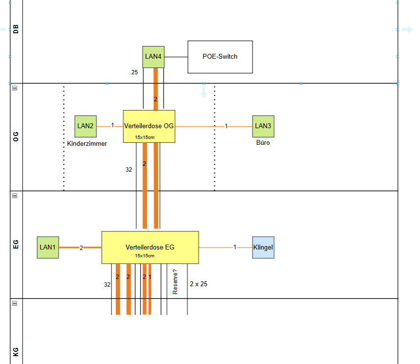

    Ich würde im EG und OG je eine 15cmx15cm UP Dose setzen, z.B. Kaiser Verteilerdose Unterputz + Deckel 1096-01 |1 Stück. Vom Keller zum EG drei Rohre, zwei 25er und ein 32er (EG in 25er, dürfte auf die kurze Strecke mit 3 Datenkabeln funktionieren, ggf. vorher einziehen; OG 2x Duplex im 32er, dann hat man Reserve; DG 25er 1x Duplex). Entsprechend vom EG weiter mit dem 32er OG und 25er DG und dann vom OG mit dem 25er ins DG). Wenn man gerade schon am Schlitzen ist, ist es vielleicht nicht verkehrt jeweils noch zusätzliches Rohr zu verlegen (wenn man Abstände einhalten kann, Daten links, Strom rechts z.B., könnte man den POE Switch im DG separat über einen eigenen RCBO/FILS absichern).
    Ideal wäre dabei wenn man in einer Flucht verlegen kann ohne große Biegungen.
    Die Switche würde ich günstig aber nicht billig kaufen. Fürs DG z.B: NETGEAR GS308EP PoE Switch 8 Port, für den Keller einen 16 Port managed Switch - POE würde ich für ein Gerät über einen separaten Injektor machen. Managed Switche um offen zu sein für VLAN, Monitoring (SNMP) usw. - also auch Trennung Überwachungskameras und sonstiges Netzwerk möglich - 4 Kameras hängt man sich ja nicht einfach so ohne Grund hin.

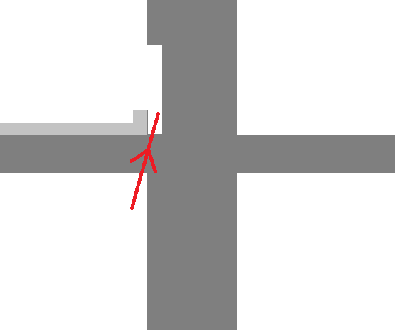

    Zum Bohren vom UG ins EG: stufenweise Bohren, erst dünn, gegebenenfalls einen Keil basteln um nicht zu weit von der berechneten Linie abzuweichen, dann schrittweise aufbohren. Oberhalb der Sockelleiste wird man ein etwas größeres Loch ausstemmen müssen. Je nach Wand/Deckenaufbau wird aber trotzdem eine gewisse Erschütterung an Fliesen ankommen, oft geht es gut, aber ein gewisses Risiko ist da immer dabei. Wenn man jemand aus dem Sanitärbereich im Bekanntenkreis hat, könnte man fragen ob der Zugriff auf Kernbohrer + Zubehör hat, 40mm wären gut.
    Marc484 gefällt das.

    Wow! Vielen Dank für deine Mühe und sorry für die späte Reaktion!! Ich hoffe, dass ich alles richtig verstanden habe (s. Anhang). Bei mir ist ein 25er Rohr vom KG ins EG allerdings nicht besetzt? Habe ich etwas falsch verstanden oder hattest du das als Reserve gedacht?

    Ich frage mich noch, was @Huizhaecka mit den Verteilerdosen genau gemeint hat. Bilden sie nur quasi ein T-Stück für die Leerrohre oder sollen die Cat7-Kabel dadrin wirklich verknüpft werden? Hätte jetzt gedacht, dass es besser ist die Kabel bis zu ihrem Bestimmungsort durchzuziehen?
  17. #17 Huizhaecka, 24.03.2025
    Huizhaecka
    Huizhaecka
    10.05.2024
    104
    47
    die sollten nur ein T-Stück sein und als Zugkasten dienen. Durch kürzere und gerade Strecken sind zukünftige Änderungen / Erweiterungen leichter als mit langen Rohren und eventuell mehreren Biegungen.
