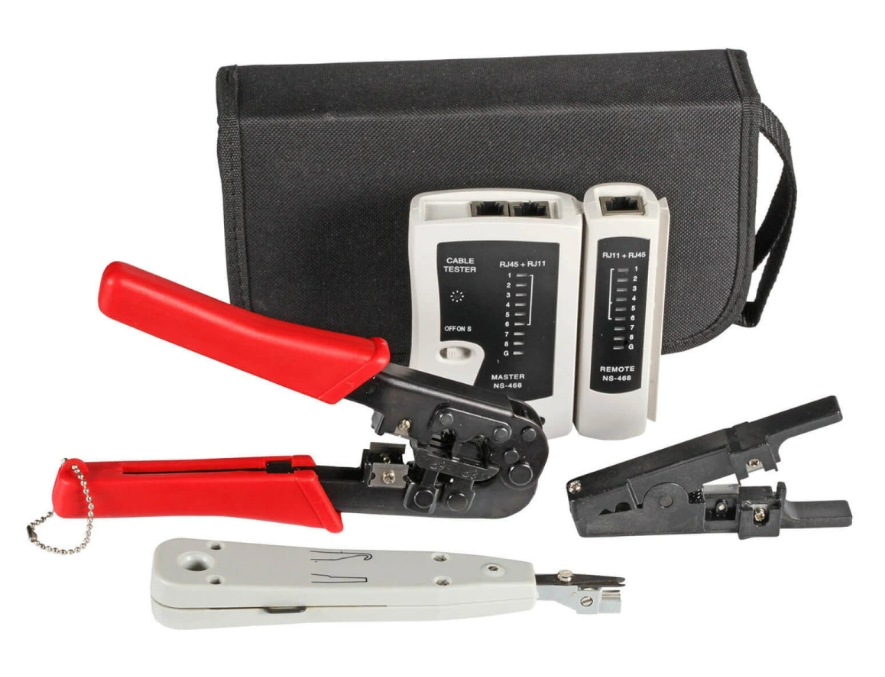

    Der Steckertyp nennt sich RJ45. Die gibt's in verschiedenen Klassen (z.B. Cat 5 - 8), wobei Cat 6 für das Eigenheim ausreichen sollte. Cat 7 kannst du aber auch nehmen. Meist eine Frage des Preises. Für's Montieren der Stecker auf die Kabel gibt's passende Crimpzangen oder kleine (China-) Sets mit Crimpzange und Netzwerk-Tester. Das reicht für den Hausgebrauch in der Regel aus, auch wenn man damit nur den Durchgang prüfen kann und nicht die Qualität der Leitung, Datenübertragungsraten usw. Aber mit dem Prüfer kann man testen, ob alle Leitungen zueinander Durchgang haben. Alles Weitere kann man auch per Software an einem Notebook testen.
    Für den Fall, dass man beim Crimpen was falsch macht, schneidet man nochmal ab und macht's nochmal. Vorausgesetzt, man hat noch genug Länge am Kabel dran. Wenn's nur einen Versuch gibt, weil das Kabel in der Wand eingeputzt ist, würde ich es jemanden machen lassen, der das nicht zum ersten Mal macht. Die 8 Kabel in den Stecker bekommen ist für den Anfang schon recht fummelig. Einfacher ist es mit einer Netzwerk-Dose, da legt man die Kabel auf Klemmen auf und klemmt sie in die Kontakte. Aber eine Dose wolltest du ja nicht montieren. Wäre aber die bessere Variante und dann von der Dose per kurzem 25cm Kabel zum Access-Point / Wanddisplay.
    EDIT: Anbei ein Foto, wie so ein Set aussieht. Die sind alle sehr ähnlich, kosten um die 15 €. Qualität ist ausreichend für ein paar Stecker, die man Crimpen möchte.
