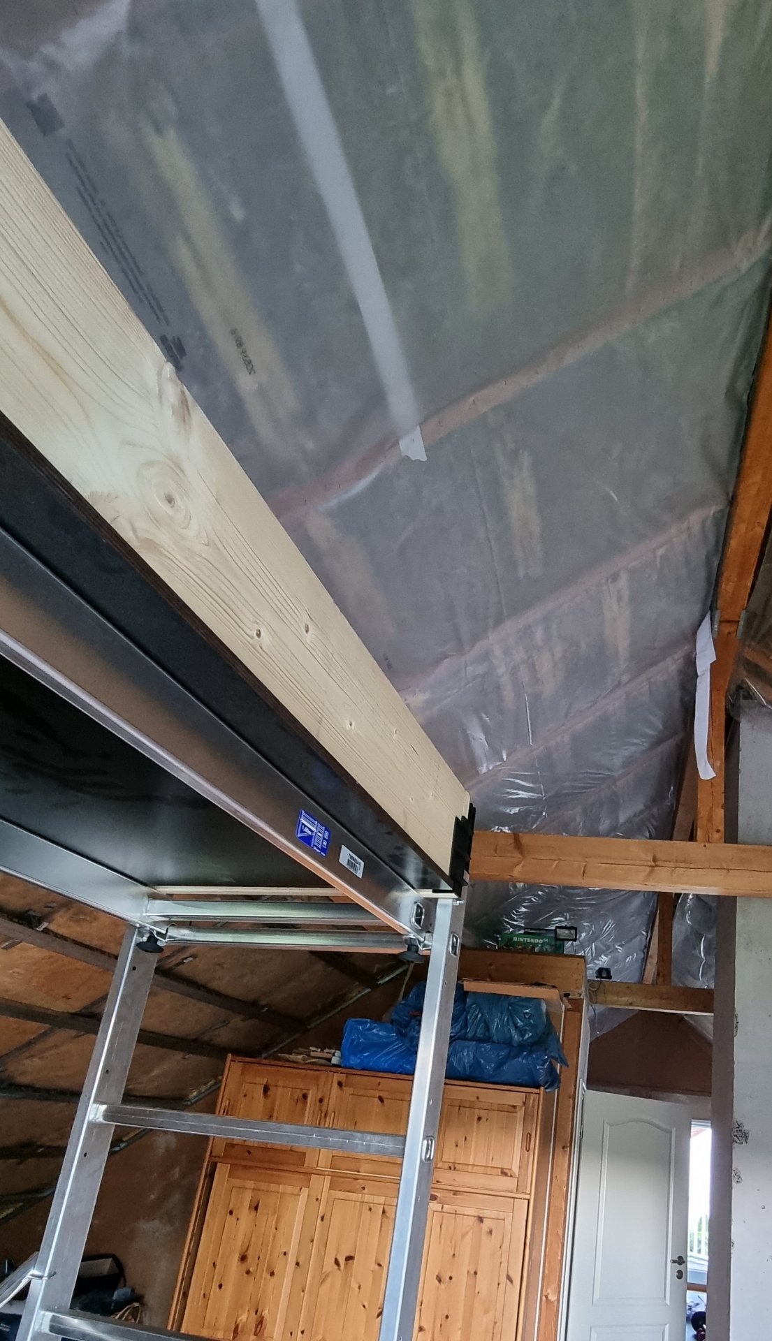

    Hi,
    bin gerade dabei den Dachboden meiner Eltern auszubauen.
    Die Schrägen wollte ich mit Direktabhängern und CD Profilen machen. Funktioniert alles super auf kurze Distanzen.
    Das Problem ist, das es eine Decke gibt, die über 12m lang geht und ich inzwischen keine Ahnung mehr habe, wie ich es schaffe, dass die cd profile auf der anderen Seite auch 6cm Abstand zu den Sparren haben bzw 60-27 für eine 60er Dämmung...
    Die Sparren stehen alle unterschiedlich weit heraus....
    Und ja ich habe einen Kreuzlinienlaser... aber nur in 20210611_194646.jpg eine Richtung.
    Mit einer Schnur von der einen Seite zur anderen habe ich mir auch schon überlegt, würde gehen, aber an vielen Stellen drückt mir die Dämmung dann die Schnur weg.
    Vielen Danke

    Entweder den Laser feststellen und hinten und vorne ausrichten oder du kannst dir natürlich auch eine Schnur einfach weiter draußen spannen und dann reinmessen.
