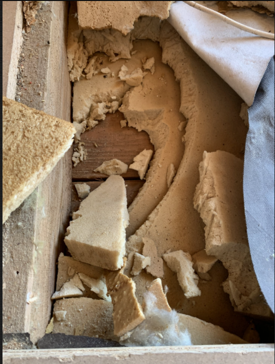

    Aufbau der Holzbalkendecke unten nach oben
    Verlege Platte
    Holzbalken ( gefüllt mit alten PU Platten) 20 x9,5, Balkenabstand 50 cm Maximale Spannweite 4,05 Meter.
    Schalbretter
    Decke (Holz lakiert)

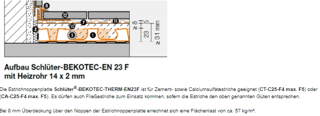

    Habe nun drei unterschiedliche Aussagen / Angebote.
    1.
    Zementestrich
    Schlüter Bekotec Sonderplatte
    2cm EP3 Mineralfaserplatte WLG 035
    2.
    Zementestrich
    Schlüter Bekoec Sonderplatte
    PE Folie 0,2 mm
    3.
    Calciumsulfat-Fliesestrich
    PE Folie 0,2 mm
    EPS WLG 045
    Gelesen hatte ich das die PE Folie Probleme machen kann, wenn Feuchträume unter Decke sind.
    Welchen Aufbau haltet ihr für den besten ?

    Solange PU-Platten in den Sparrenzwischenräumen sind brauchst über die Folie nicht nachdenken.
    Wie dich die Estriche sind und was für Estriche das sind weißt nicht zufällig? Also was wie „CT-F4-S70-H45“ oder „CT-C25-F4“ oder sowas halt?

    Das habe ich nicht gesagt. Bei den Platten ist es mE egal ob da noch ne Folie drüber kommt oder nicht, weil schon die Platten da ziemlich sicher nicht hin gehören. Das Ganze ist aber nur zwischen beheizten und unbeheizten Räumen relevant und daher wohl egal, weil Du oben FBH hast und das Bad darunter dürfte ja auch beheizt sein.
    Und rein von dem her was Du da vorliegen hast würde ich den Anhydrid nehmen, da „F5“ und da nur der überhaupt als „Heizestrich“ angeboten ist (zumindest von der Bezeichnung her).

    Vielen Dank. Mir fällt gerade ein das ich genau über dem EG Bad, die Zwischensparren mit Rockwoll 160mm Dämmwolle gedämmt habe ( Musste wegen Leitungen die alten Platten entfernen) ,dürfte aber ebenfalls keine Auswirkungen haben ob Folie oder nicht ?

    Gerade mal noch im Handbuch geschaut , laut Hersteller sind alle unten gennannten Estriche geeignet (also alle 3).

    Die Folie ist egal, darüber hast eh die Noppenplatte und dem Estrich, da brauchst mit der Folie nicht mehr rummachen, das ändert an der Situation nix mehr…
    Btw, der F5 wollte ich wegen der Holzbalkendecke, da da da der höhere Biegezugwert gut ist.
