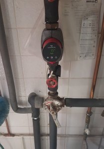

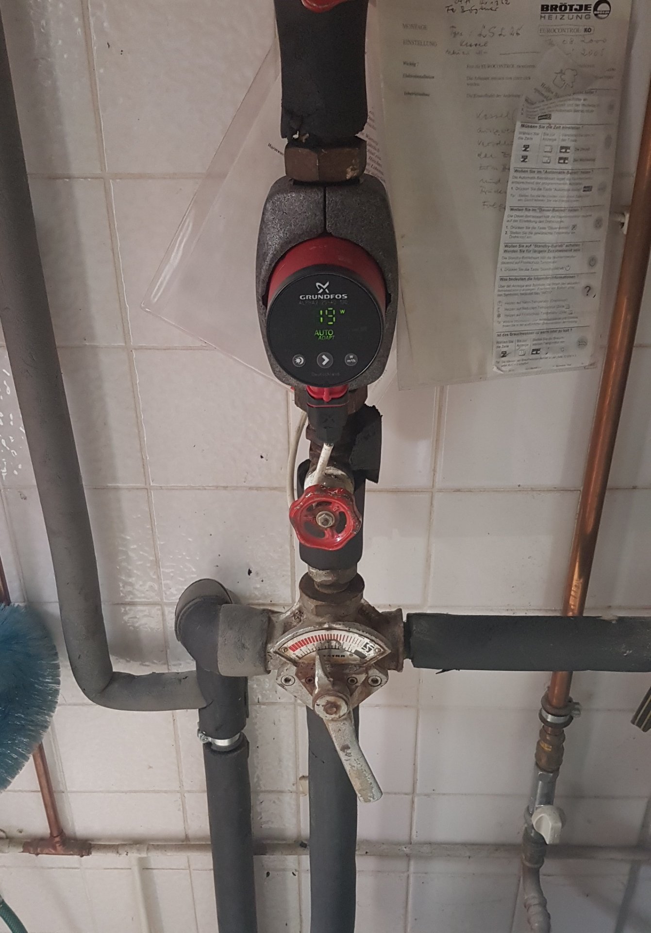

    Hallo Liebe Leute,
    dies ist mein erster Eintrag in diesem Forum, daher möchte ich mich kurz vorstellen. Ich heiße Sascha, bin 35 Jahre jung, und komme aus dem hohen Norden. (loxstedt) Ich wohne mit meiner Frau und meinem zwei Jahre altem Sohn in einem Einfamilienhaus (ca 155qm) aus dem Jahre 1975. Nachträglich wurde dies mit einem WDVS saniert, neue Fenster / Türen verbaut und die Dachgeschossdecke mit Zellulose gedämmt. Nun aber zum eigentlichen Thema.

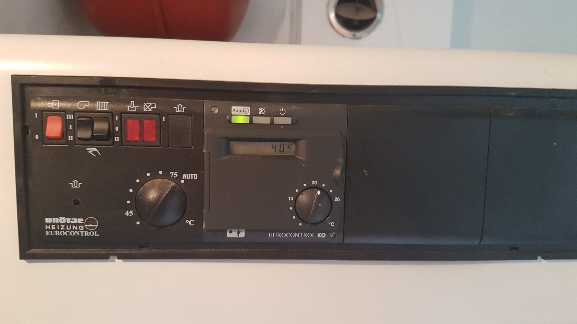

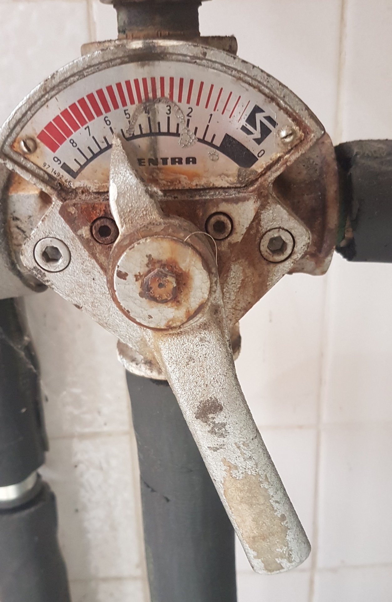

    Ich habe eine Frage zu meiner Brötje Heizung, an welcher ein Centra 4 Wege Mischer hängt. Vorab, bitte zerreißt mich nicht in der Luft, wenn ich hier falsche / unqualifizierte Fragen stelle. Ich bin, was unserer Heizung angeht wirklich kein Profi. Wobei ich durch das Forum und Testen sehr viel gelernt habe.

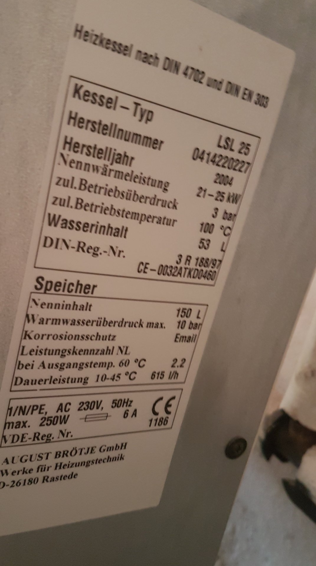

    Ich bzw wir haben einen Kessel von 2004 / Brötje. An diesem ist noch ein manuell verstellbarer Centra 4 Wege Mischer verbaut. Es handelt sich um eine Witterungsgeführte Steuerung.
    Ich hatte den Mischer immer in mittlerer Stellung, 50-60. Sonst habe ich soweit alles über das Eurocontrol Bedienfeld bedient. Nun wurde mir gesagt, ich solle den Mischer komplett auf machen und die Vorlauftemperatur über die Witterungsgeführte Heizungsregelung regeln lassen. Gesagt getan. Gleichzeitig sollte ich meine Heizkurve minimieren bzw anpassen. Ventile voll auf und "lass laufen" -> Vieel zu warm. Sogar meine Frau empfand es als viel zu warm, was schon was heißt:) Alles runtergeregelt. Um es kurz zu machen:
    getan. Gleichzeitig sollte ich meine Heizkurve minimieren bzw anpassen. Ventile voll auf und "lass laufen" -> Vieel zu warm. Sogar meine Frau empfand es als viel zu warm, was schon was heisst:) Alles runtergeregelt. Um es kurz zu machen:
    Ich habe die Ventile in der Stube / Kinderzimmer / Diele / Küche / auf 3. Bad auf 4 und im Schlafzimmer auf 2. Raum Sollwert auf 20. Meine Heizkurve, Neigung habe ich mittlerweile auf 4 (2,5 ist das niedrigste) und Niveau auf -2,5. (-4,5 ist das niedrigste).
    Aber es wird teilweise in den Räumen an die 22 Grad warm und wärmer. Ich habe das Gefühl, dass die Anlage einfach nicht runterregelt, da sie auch immer wieder hochfährt. Ich weiß nun gar nicht mehr, was ich da genau machen soll. Irgendwann müsste sie doch mal aufhören immer wieder und wieder Schub zu geben. Ich brauche, bei fast 22 Grad, keine Warmen bzw fast heiße Heizkörper mehr. Wenn ich die Heizung über den Tag die Heizung mal absenke, weil wir länger nicht da sind, glühen die Heizkörper regelrecht,wenn das System wieder startet, obwohl in den Räume noch an die 20,8 Grad sind und Schwups sind wir wieder bei 22 Grad... Abartig.
    Zur Veranschauung habe ich ein paar Bilder von meinem System an gehangen.
    Ich würde mich über Tipp/Hilfe wirklich freuen. Ich möchte es einfach nur verstehen, warum es bei mir anscheinend nur heiß und kalt gibt... Außerdem wünsche ich euch allen ein schönes Rest- Wochenende!!

    "Mach den Mischer voll auf und lass die über die Witterungsgeführte Heizungsregelung regeln!
    Wahrscheinlich ist bedingt durch den Mischer deine Heizkurve viel zu hoch eingestellt, da du unnötig kälteres Rücklaufwasser mit in den Vorlauf beimischt ! "
    Durch eine richtig eingestellte Heizkurve sparst du Geld - nicht durch den Mischer"
    Öffne lieber den Mischer ganz und senke die Heizkurve soweit ab, dass sich die Wohlfühltemperatur in den Räumen erreicht wird. Mehr Optimierung geht nicht.
    Heizungsmonteur: Mischer muss ganz offen sein.
    Ausserdem wurde mir gesagt, den Mischer durch einen 3 Wege Mischer mit Motor zu ersetzen.
    So wurde es mir gesagt, bzw geschrieben. Da ich, wie bereits Laie bin, habe ich dies so aufgenommen.
    Also heisst es, Mischer doch nicht ganz aufmachen?

    Ich vermute mal, dass der Mischer noch aus der vorherigen Anlage stammt?
    Der Heizkessel, den sie Dir 2004 eingebaut haben stammt technologisch noch aus der 70ern des letzten Jahrhunderts.
    Das ist ein sog. Niedertemperaturkessel, der seinen Namen genausowenig verdient, wie die sog. Energiesparlampen.
    Weiterhin scheint der mehrfach überdimensioniert zu sein, wenn Du nicht gerade in einem 400-Quadratmeterpalast wohnst.
    Im Teillastbereich, aus dem er wahrscheinlich nie herauskommt, fährt der bei einer Solltemperatur von 40°C bis auf 55-60°C um danach wieder auf fast 20 °C abzufallen, bevor er wieder startet. Das macht der, weil er nicht Taupunktfest ist und Dir sonst unter dem Hintern wegrosten würde.
    Deshalb ist bei diesen Kesseln, die Schalthysterese im Niedertemperaturbereich stark vergrößert und geht erst bei Solltemperaturen von 60°C aufwärts in normale Bereiche zurück.
    Der Tipp, den Mischer zu öffnen, war schon richtig solange Du keine aktive Mischerregelung hast.
    Wahrscheinlich hast Du die Steilheit und die Parallelverschiebung der Heizkurve viel zu weit abgesenkt. Das wirst Du spätestens bei tiefen Außentemperaturen merken. Im Moment wirken sich Verstellungen gar nicht auf das Heizverhalten aus.
    Zur Regelung der Raumlufttemperatur musst Du halt Deine Thermostatventile nutzen.

    Das Ventil schließt schon und der Heizkörper bekommt keine Energie, sprich Warmwasser mehr, aber mit der Anlage an sich kommuniziert es eigentlich nicht.

    Indirekt kommunizieren die schon: Wenn das Ventil schließt, merkt das die Pumpe und dreht langsamer. Das wiederum merkt der Kessel, weil er seine Wärme nicht so schnell loswird und startet nicht so oft.

    In #11 ist genau das beschrieben, was in dieser Anlage vorliegt:
    Eine geregelte Pumpe im AutoAdapt-Modus, die merkt, wenn der Fließdruck höher wird, weil Ventile geschlossen wurden und dann abregelt und eine analoge Kesselregelung, die über einen oder mehrere Thermostate die Kesseltemperatur regelt. Welche Intelligenz fehlt Dir denn?
