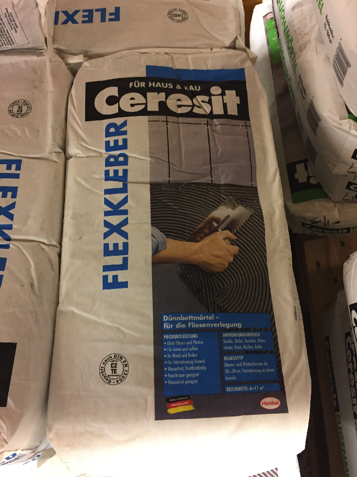

    Ich werde in den nächsten 2 Wochen in einem Raum Fliesen verlegen.
    Gestern bin ich dann zum Baumarkt um nach Material zu schauen.
    Ich wollte als erstes mit Ausgleichsmasse den Estrich begradigen, da er etwas uneben ist und das Fliesen erleichtert.
    Hierzu habe ich von Ceresit Ausgleichmasse 0-20mm gefunden. (vorher wird der Estrich mit Tiefengrund bearbeitet)
    Dann gab es auch noch Ceresit Flexkleber.
    Dieser hat keine zusätslichen Schriftzug wie (Hochflexibel oder Express)
    Doch kann ich zu diesem Fliesenkleber nichts auf der Ceresit Homepage finden.
    Kennt jemand diesen Kleber und kann dazu etwas sagen?
    Was ich nicht verstehe dort steht Fliesen 30x30...
    Meine Fliesen sind 30x60.. Wie kann ein Kleber nur für eine spezielle Fliesengröße sein :D???

    Je größer das Fliesenformat, desto größer die Spannung die der Kleber aushalten muss, das ist kein Witz oder so, größere Fliesenformate verformen sich (zB. durch Temperaturschwankungen) einfach stärker als kleine Formate.
    Und zum Flexkleber selbst, das ist evtl. ne Sondermischung für den Baumarkt, da gibts die Datenblätter nur auf Anfrage, gehört nicht zum Standardprogramm.

    oh je... nachdem ich einige Räume schon gefliest habe mit den gleichen Fliesen denke ich schaffe ich auch weitere..
    Ich habe nicht gefragt ob es schwer ist zu Fliesen sondern ob mir jemand etwas zu dem Flexkleber sagen kann.
    Bis jetzt habe ich immer Ceresit Hochflex S1 genommen.
    Doch diesmal muss ich mit Ausgleichsamsse Arbeiten da der Estrich in diesem Raum leider zu uneben ist.
    @chillig80 die ausgleichsmasse ist ok? Aber vom Fliesenkleber abzuraten?
    Dann doch wieder zum alten Ceresit Hochflex S1?

    Keine Ahnung, „OK“ ist das Zeug wohl. Ob es im konkreten Anwendungsfall OK ist muss man sich im konkreten Anwendungsfall ansehen, das kann man dir hier so niemals seriös beantworten. Der Zustand und das Material des Estrichs, die geplante Nutzung des Raums, die Fliesen, usw. das sollte halt zum Material passen oder auch anders herum...
    Wenn da schon auf dem Sack steht nur bis Format 30/30, dann würde ich das jetzt erstmal glauben und was anderes nehmen.

    Habe gerade mal geschaut bei Ceresit. Auf dem Sack steht ja "C2TE" und das bedeutet laut der Produktübersicht :
    C = Zementprodukt
    2 = hohe Haftfestigkeit
    T = verringertes Abrutschen
    E = verlängerte klebeoffene Zeit.
    Den Sack selbst habe ich bei Ceresit auch nicht gefunden. Aber das einzige Produkt welches Ceresit noch anbietet bis max. 30x30,wäre ein C1TE Kleber.
    Das von dir abgebildete Produkt scheint schon etwas länger nicht mehr im Programm zu sein. Aber nach dem Auschlussverfahren müßte das für
    ein Fliesenformat 60 x 30 cm geeigent sein. Auf Fubodenheizung und in Nassräumen würde ich das Risiko allerdings nicht eingehen.
