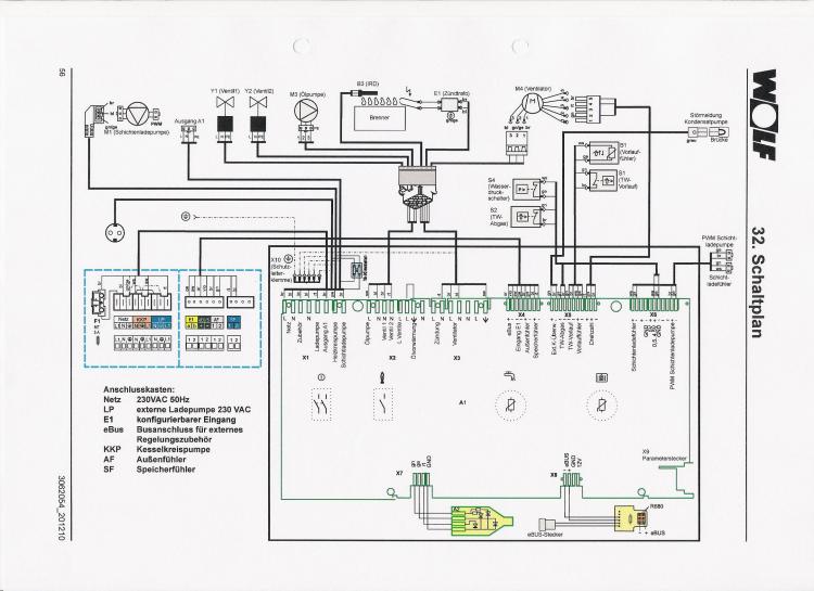

    kann mir jemand einen Denkanstoß geben wie ich einen COB 20 von Wolf mit einer URV 1611 ansteuern kann?
    Also ich möchte der Steuerung sagen wann der Brenner angehen soll und wann nicht.
    Zum meinen Verständnis:
    Der E1(Gelb)von Wolf wird mit der UVR1611 A5 Relaisausgang verbunden.
    Dann muss ich das so programieren das die UVR1611 solange ein signal abgibt bis die temperatur im Speicher gestiegen ist.
    Wie sollen dazu die TAPPS denn aussehen?
    Stimmt es oder liege ich daneben.
    Ich habe leider noch nichts passendes zur diesem Thema gefunden.

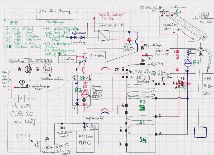

    Mein neuer Hydraulikplan.
    Für konstruktive Vorschläge wäre ich sehr dankbar

    Immerhin ist nun die unzulässige Verbindung von Trinkwasser und Heizkreis weg.
    Aber wie gedenkst Du das Heizungswasser dazu zu bringen, sich durch den Wärmetauscher der Frischwasserstation zu bewegen...?

    In der FriWa Station ist natürlich eine Pumpe(Wilo RS 15/6) im Vorlauf.
    Bin ich hier auf dem Holzweg?

    Hallo Julius,
    was sagst du zum Hydraulik Plan? Würdest du etwas anders machen oder bei mir verbessern?
    Bin ich auf dem richtigen Weg wenn ich den Paramentierbaren Eingang E1 im COB 20 Kessel, Parameter HG13" im Kessel Handbuch auf "8-Brennersperrung" oder "10-Externe Brenneranforderung", setzen muß?

    Wozu brauchst den dem Mischer im Vorlauf der FWS? Regelt die nicht intern selbt ihre Temperaturen entsprechend der vorgenommen Einstellung? Kenne ich jedenfalls so von anderen Frischwasserstationen.
    Hast du eine Zirkulationsleitung? Hast du ein großes oder kleines TW-Netz (Legionellenschutz)?
    Übernimmt denn die UVR auch die Heizkreis und Mischersteuerung oder soll das über die Wolfregelung erfolgen? Ich würde Parameter HG13 auf 8 stellen.
    Mit welchen Temperaturen soll der Heizkreis laufen?
    Das Problem bei der Wolfgeschichte ist, dass die Kesselregelung eigentlich nicht darauf ausgerichtet ist, nur einen Speicher zu beheizen. Normalerweise wird ein vorrangig der Heizkreis beheizt (liefert dann Heizkries-Temperaturen) und erst bei Bedarf wird zusätzlich ein Speicher beheizt.

    Einen Mischer (Taconova MT52) benötige um die Vorlauf Temperaturen runter zu mischen auf 55C°, wegen Verkalkung vom Plattenwärmetauscher. Ich habe mir eine "Regumaq XZ-30-B" von OVENTROP gekauft. Ist es so eine selbstregelnde FRW?
    Nein habe ich keine.
    Kleines TW-Netz.
    Die UVR 1611 übernimmt die witterungsgeführte Heizkreisregelung, Mischersteuerung und FRW-Regelung. Die Parameter HG13 wollte ich auf 10 stellen. Damit gibt die UVR1611 nur ein Signal zum einschalten oder ausschalten vom ÖL-Brennwertkessel.

    Dann setzt Du aber einen Plattenwärmetauscher ein, der nicht mehr Stand der technik ist, diese haben noch eine laminare Ströumung, da ist Verkalkung auf Sekundärseite durch primärseitig heißes Wasser der Fall. Beim Design von Plattenwärmetauschern sollte aber durch die Form der Platten eine turbulente Strömung gewährleistet sein. Bei solchen Tauschern entstehen auf der Sekundärseite intern keine höhere Temperatur als am Auslaß.
    Ich würde die Temperatur aber trotzdem runter nehmen, aber aus einem anderen Grund und ganz anders realisiert: da niedrigere Temperaturen oft niedrigere Energiekosten (bei Solarthermie und WP) haben, sollte man im Schichtenspeicher die niedrigst mögliche Temperatur für seine Anwendung abgreifen. Dies kann man mit einem 4- oder 5-Wegemischer über die Speicherlagen kostengünstig machen und die UVR kann es auch einfach steuern.
