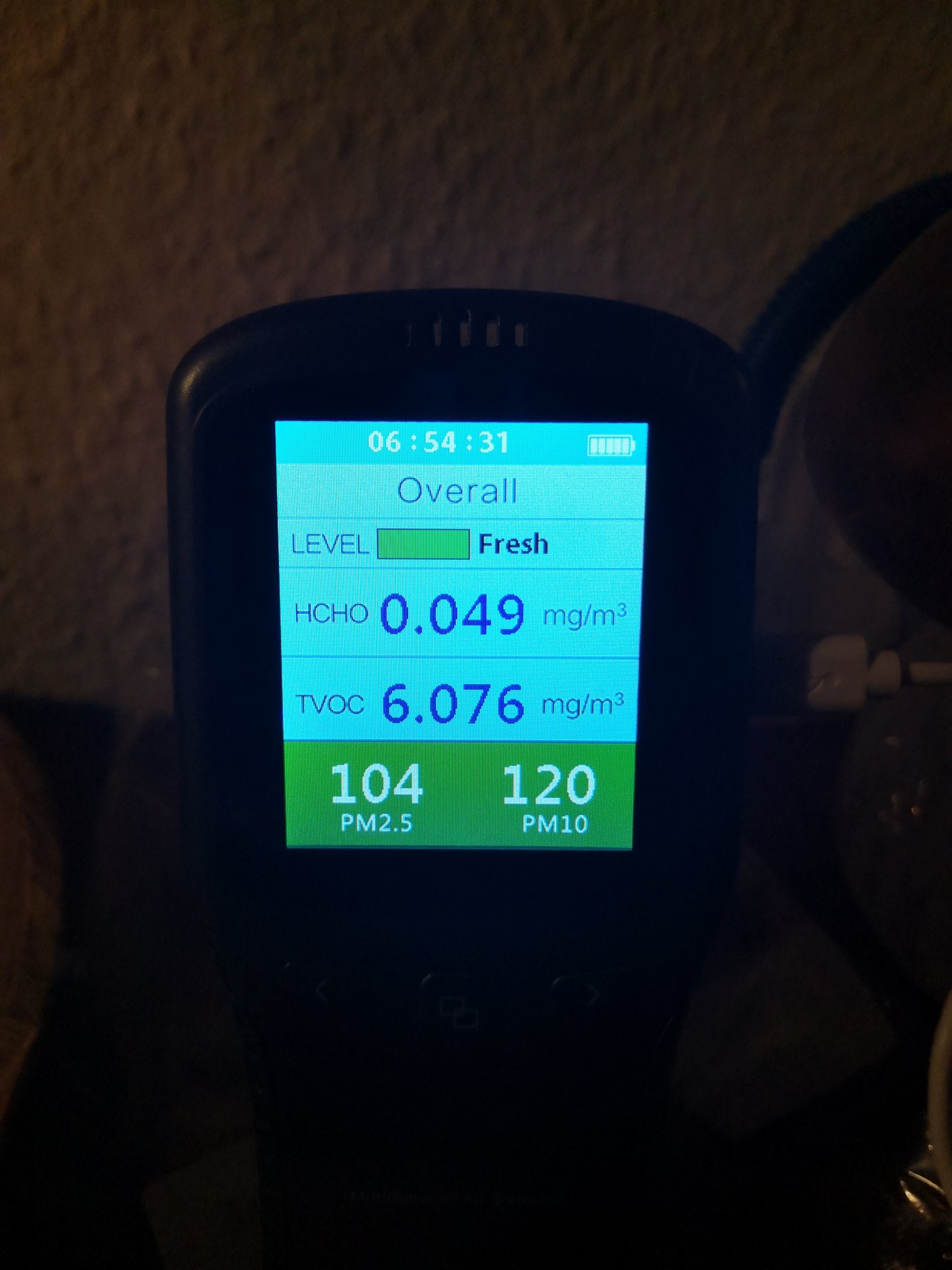

    seit dem Winter ist mir in unserer Wohnung ein chemisch, gummiartiger, minzig süßer Geruch aufgefallen, teilweise riecht es auch säuerlich stechend weshalb Formaldehyd mein Verdacht war, aber dies erklärt nicht die anderen Gerüche. Es wurde von mir ein günstiges Messgerät was VOC und HCHO misst über Amazon besorgt, ich denke zwar nicht das dieses super verlässlich ist aber es wurden teilweise Werte von VOC über 7 µg/m3 und HCHO von über 0.8 µg/m3 gemessen. Die Gerüche haben bei mir (Asthmatiker) zu starken Symptomen geführt und der Geruch wird über die Kleidung 'mitgenommen'. Ich befinde mich gerade nicht in der Wohnung sonder bin ein paar Tage bei meinen Eltern. Die Sachen riechen so stark chemisch das diese aus dem Haus mussten. Aktivkohle filtert auch nur einen Teil des Geruchs und es bleibt dann ein Plastik, Kleberartiger Geruch nach Ausdünstung und selbst mit Aktivkohle übrig.
    Durch die besagte Wohnung laufen 2 Schornsteine wobei meines Wissens nur einer benutzt wird (Nach Sichtung im Keller). Des Weiteren ist unser Nachbar ein 'begnadeter' Acrylkünstler und betreibt pouring (wobei die Farben auch mit einem Heißluftfön erhitzt werden) und wenn dieser das Fenster öffnet zieht Zugluft in die Wohnung (Altbau mit Dielenboden). Es befindet sich auch noch ein Indisches Restaurant im Erdgeschoss was viele Gerüche in den Hausflur abgibt, diese sind aber weniger geworden nachdem ich mit der Hausverwaltung gesprochen habe. Geblieben ist aber der oben beschriebene Geruch.

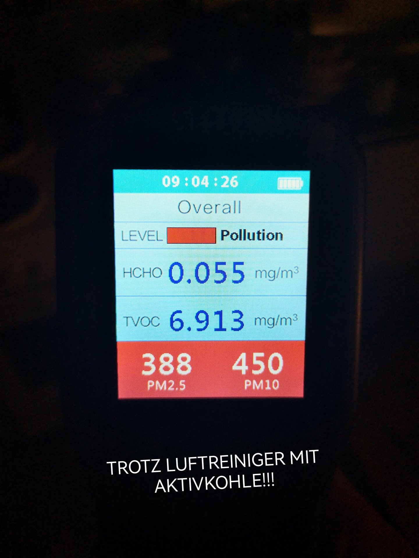

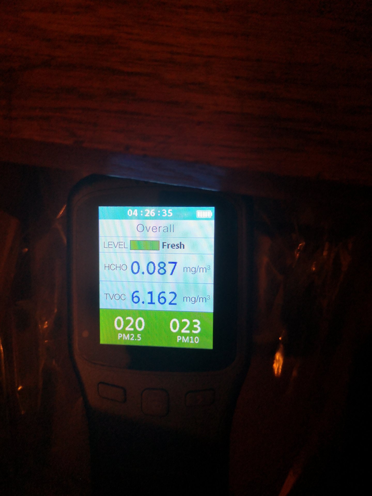

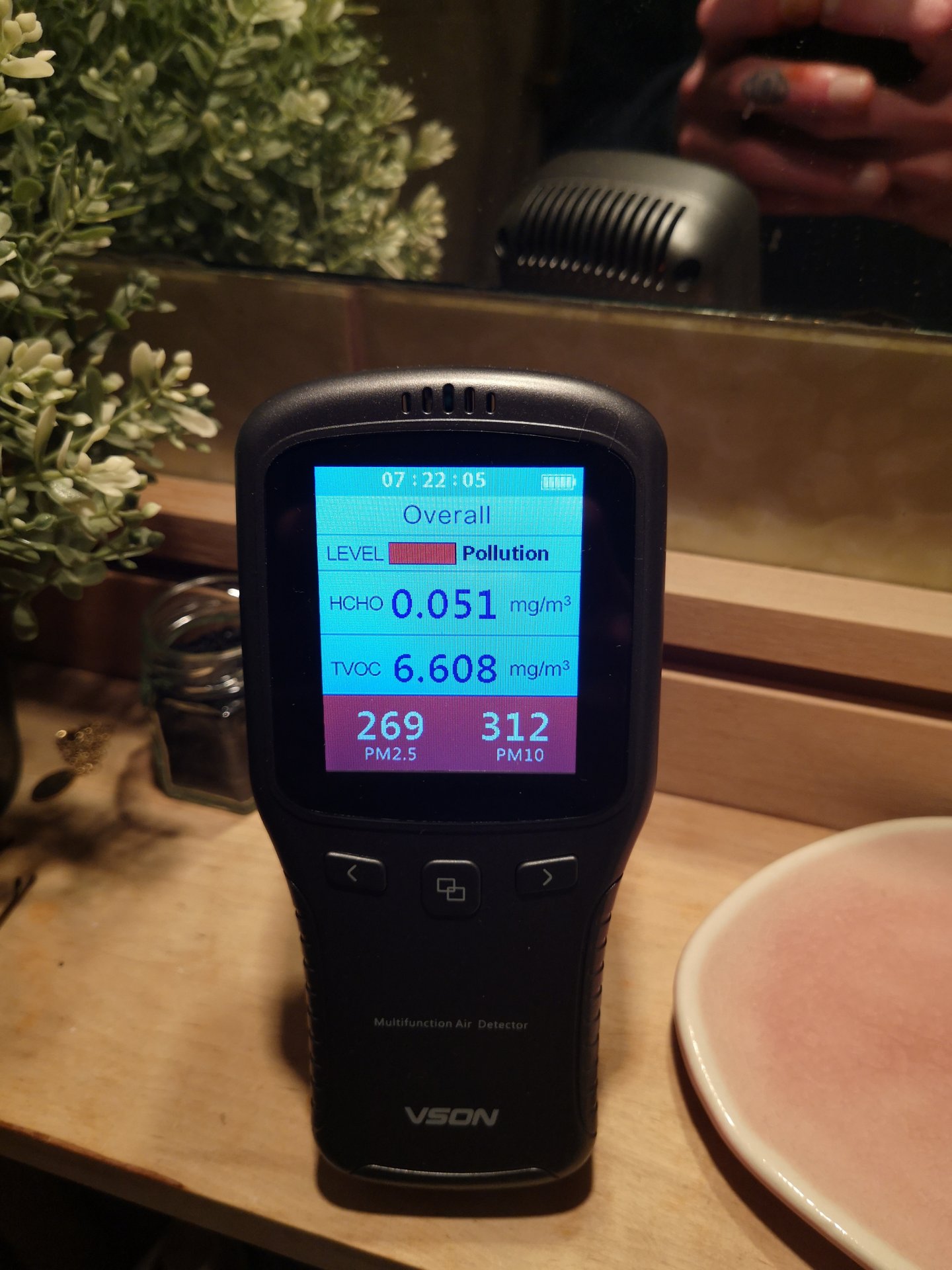

    Entschuldigung die Werte wurden falsch angegeben, ich hänge mal ein paar Bilder des Messgeräts an.

    Er schreibt davon, dass sein Nachbar/Mitmieter "Pouring" betreibt. Also Kunstharzgießen, was üblicherweise kein Acryl sondern Polystyrol oder Epoxid bedeutet.
    Hobbyisten sagen gerne, sie würden "nur Acryl" benutzen weil das natürlich Umwelt/Geruchs/Gesundheitstechnisch harmlos ist... aber realistisch? 99% verwenden das gute Zeug, nicht den blauen Engel. Man behauptet nur, das nette Zeug zu benutzen, auch wenn es realistisch für die meisten Anwendungen nicht geht. Und naja, viele der Acrylharze sind auch chemisch nicht unbedenklich.
    Die beschriebenen Gerüche, süsslich beißend, passen auch zu 2K-Harzen (Egal ob Acryl, Epoxy oder Poly) oder UV-Harzen, etwa aus Resindruckern oder wie sie in Nagelstudios verwendet werden.

    Miss doch mal im Bereich von Steigeleitungen (Gasleitung/Elektro/Wasser) - bei Holzbalkendecken sind diese Leitungsdurchführungen selten geruchsdicht.
    Wenn an diesen Stellen die Messwerte deutlich höher sind als mitten im Zimmer, dann ist das schon mal ein guter Hinweis auf das chemische Hobby deines Nachbarn (unter dir).
    Also das UBA schreibt zu TVOC:
    In Räumen, die für einen längerfristigen Aufenthalt bestimmt sind, sollte auf Dauer ein TVOC-Wert im Bereich von 1 bis 3 mg/m3 nicht überschritten werden. Erfahrungsgemäß ist davon auszugehen, dass derartige TVOC-Konzentrationen durch eine beschränkte Zahl von chemischen Stoffen oder Stoffklassen bedingt sind.
    Das UBA schreibt zu Formaldehyd:
    Der Richtwert des VDI (MIK-Wert) liegt für Dauerexpositionen bei 0,02 ppm und für Kurzzeitexposition bei 0,06 ppm.
    Grenzwerte für Formaldehyd in Innenräumen gibt es nicht, lediglich einen für Arbeitsplätze,
    MAK-Wert 0,5 ppm (=0,5 ml/m3 beziehungsweise 0,6 mg/m3) für die Luftkonzentration.
    Um solche Raumluftbelastungen mit dem Vermieter zu klären, müsstest du über Wochen/Monate ein Protokoll schreiben.
    Datum - Uhrzeit - Geruchsbeschreibung - Messwert TVOC - Messwert HCHO - 5 Minuten Stoßlüftung - Messwert TVOC - Messwert HCHO

    Die TVOC und HCHO Werte sind mir leider bekannt was für mich nur noch zu mehr Bedenken bezüglich meiner Gesundheit führt. Hab jetzt schon starke Symptome, bin fast wöchentlichen beim Arzt nur dieser weiß nicht wie dies in meinem Körper nachzuweisen ist. Durch die Benutzung des Messgeräts wurde mir aber wenigstens geglaubt.

    Habe an der Wand zu seiner Wohnung gemessen, die Werte sind dort und auch in den Räumen die an den Hausflur angrenzen am höchsten. Es ist ein Altbau mit Dachfenstern, diese können von mir gehört werden wenn diese geöffnet werden. Werte gehen dann runter... Wenn diese geöffnet sind fühlt es sich bei uns in der Wohnung auch so an als wäre ein Fenster auf Kipp.
