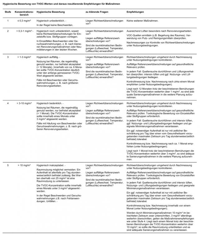

    Die Inhaltsstoffe zeigen zumindest eine umfangreiche Renovierung mit vielen neuen Kunststoffen, Lacken und Klebern. Die Grenzwerte sind Arbeitsplatzgrenzwerte welche in den privaten Bereich nicht unmittelbar überführt werden können. RW I und RW II sind hier als Vorsorgerichtwert und Gefahrenrichtwert zu verstehen. Wenn Du Dir sicher bist, dass es sich um den selben Geruch wie vor der Renovierung handelt muss es ein Bereich sein der nicht oder nicht hinreichend saniert wurde.
    Der Mietmarkt in München ist bekanntermaßen problematisch und Deine Argumentation kann ich nachvollziehen. Ursprüngliche Gutachten und entsprechende Gegengutachten sind im Allgemeinen ein heikles Thema in diesem Themenbereich. In den Messwerten kann ich leider keinen bestätigenden Hinweis auf die Schornsteintheorie finden.
    Ändere Deinen Plan:
    Schadstoffquelle ausschließen indem Du einzelne Bereiche luftdicht abklebst, im Prüfbereich mehrere Luftwechsel durchführst und dann schnüffelst. Zone für Zone, Raum für Raum und danach jede Verdachtsfläche einzeln. Kein Geruch heißt hinter der Abklebung suchen...
    Achtung: Gut entfernbare Klebebänder und stabile Folien verwenden. Wenn Du fertig bist kannst Du gerne wieder berichten... - Mein Tipp geht trotzdem in Richtung Schornstein!!!
    Ein SV hilft Dir bei TVOC um 0,3 tatsächlich nicht wesentlich weiter! Zumal dieser Wert nach Abschluss der Renovierung in der Regel sinkt. Als Begründung hänge ich Dir eine Tabelle an! Schaue Dir bitte auch einmal folgende Links an: Link 1, Link 2
    Vielleicht hat Ralf Wortmann ja noch eine zündende Idee, aber ich denke mit Ortung der Quelle hast Du zumindest eine bessere Diskussionsgrundlage!

    2. Laut einem deiner PDF's sollte der VOC-Wert, 300µg/m³ nicht überschreiten.
    In „meinem“ Gutachten steht:
    Summe VOC(ident) = 248
    TVOC (VDI 4300/6) = 310
    TVOC (AgBB) = 240
    Hinzu kommt das in meiner Wohnung VVOC 380µg Aceton und 110µg Ethanol m³ gemessen wurden. Die Wohnung war zum Zeitpunkt der Messung leer (ohne Möbel ohne alles) und die renovierungs/sanierungarbeiten lagen 3-4 Monate zurück.
    Laut AGÖF liegt der Normalwert von Aceton bei 42µg/m³ der Auffälligkeits-Wert P 90 bei 161μg/m3. Wieso kann die Hausverwaltung bei diesen Werten auf eine Nachmessung(Kontrolle) verzichten?
    TVOC-Wert >0,3–1 mg/m3: hygienisch noch unbedenklich, erhöhter Lüftungsbedarf.

    1. Natürlich wurde nicht alles gemessen, aber das ist auch nicht unbedingt notwendig. Die Beschreibung des Geruches macht es zunächst auch nicht einfacher. Da sollte ein Fachmann vor Ort noch einmal schnuppern...
    Alle PAK's wird schwierig, denn für die meisten arbeitet der Gesetzgeber noch an den Grenzwerten oder hat noch keinen blassen Schimmer wann er den notwendigen Forschungsbedarf zur Kenntnis nehmen möchte! (MEINE PERSÖNLICHE MEINUNG)
    Die niedrigsiedenden Bestandteile mit hohem Dampfdruck sind da schon eine gute Auswahl. Einfacher, greifbarer und verwertbarer ist der analytische Nachweis allerdings meist in der Feststoffprobe.
    Wenn ein "Fachmann" also alles messen will was analytisch möglich ist, dann jage ihn aus dem Haus!
    2. Ich habe Deine Werte gesehen und Deine Schlussfolgerung ist korrekt. Einfacher wird es mit Kenntnis der Quelle...
    3. Die Messung erfolgt in der Regel unter normalen Nutzungsbedingungen. Eine Verdünnung der Emissionen ist allerdings generell auszuschließen! Besonders "qualvoll" gestaltet man solche Messungen indem man das ungünstigste Verhältnis zwischen emittierender Fläche und Raumvolumen wählt.
