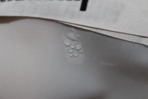

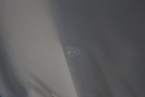

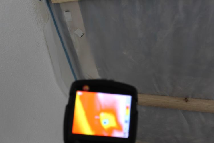

    Unsere - vom GÜ gerade im Bau befindliche - DHH hatte vor genau einem Jahr als quasi Rohbau (innen & außen verputzt, Dach gedämmt, DG mit Gipskarton verkleidet) einen Schimmelschaden an den Pava… Holzfaserplatten.
    Nach einem Jahr „Nachbesserung“ (Abschleifen der Dachkonstruktion, Auswechseln von Holzfaserplatten (Isolai.), neuer Mineralwolldämmung und mehr oder weniger luftdichter Verklebung (n50 = 1,0, aber erkennbare Mängel an der Verklebung) der Dampfbremse (100m)) soll nun wieder die Gipskartonverkleidung montiert werden.

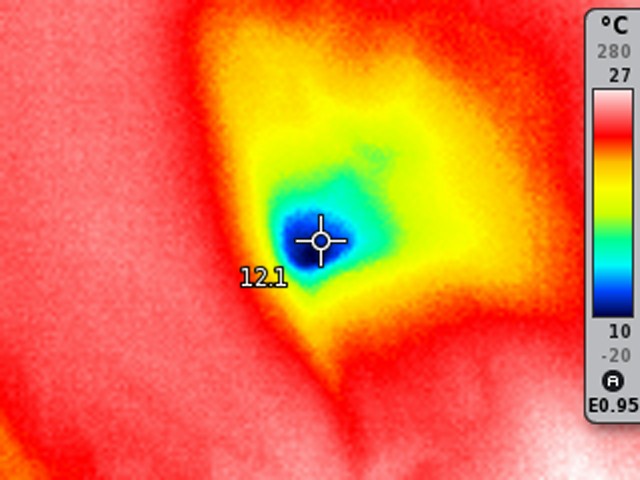

    Über die kalten Tage bin ich mit einer Wärmebildkamera die Dämmung abgegangen und habe Bilder wie die anliegenden gemacht.
    Es sind kalte Flecken innerhalb der Dämmung erkennbar.
    Der „Bauleiter“ meint, das wäre schon ok so. Was meint ihr dazu? Muss sowas "ausgebessert" werden?
    Wir haben Bedenken, dass an diesen „cold spots“ wieder verstärkt Wasser kondensieren könnte…

    das ist der nagel oder?

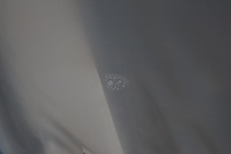

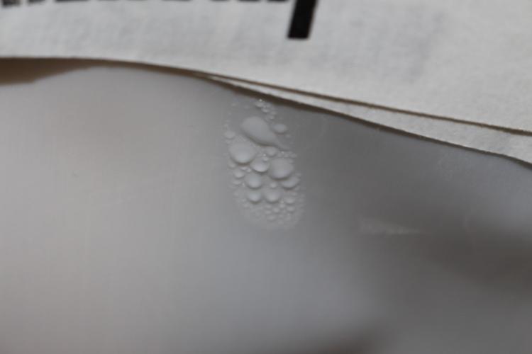

    hmmm, darauf bin ich noch garnicht gekommen; könnte an der Stelle tatsächlich sein.

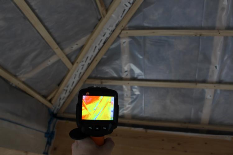

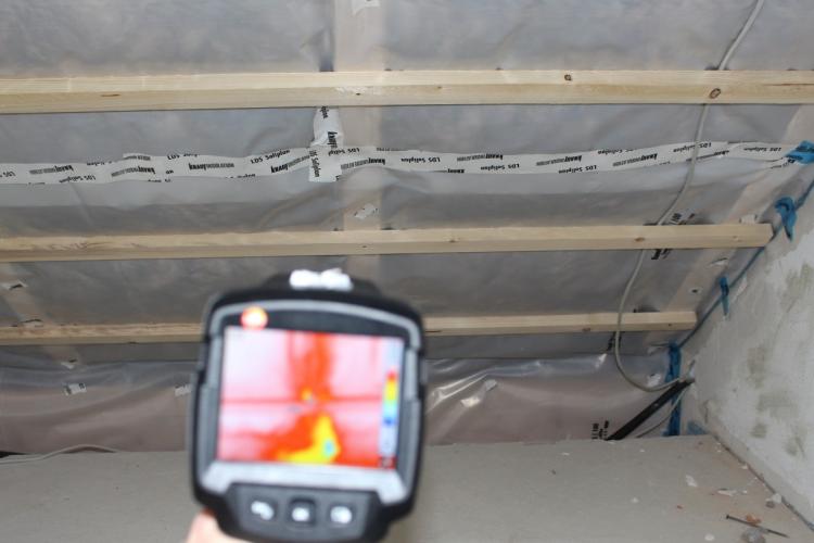

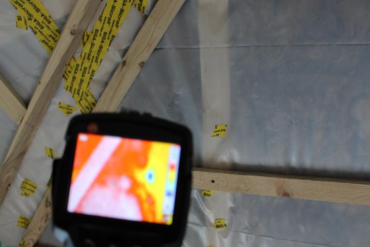

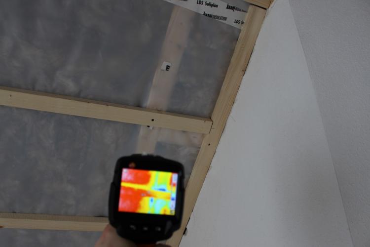

    Nochmal weitere Bilder:
    IMG_7525.jpg IMG_7527.jpg IMG_7555.jpg IMG_7582.jpg IMG_7583.jpg IMG_7587.jpg
    An machen Stellen sind außen eng begrenzt Wassertropfen, aber kein Loch.
