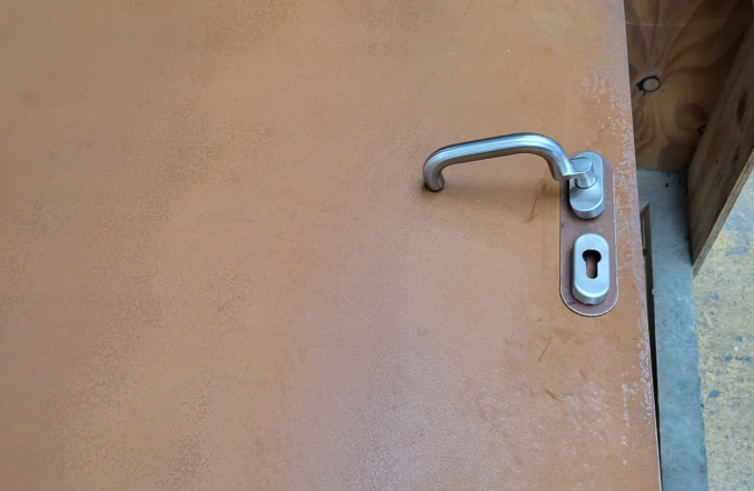

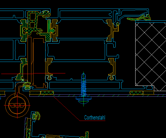

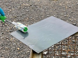

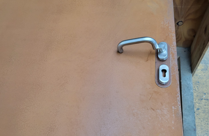

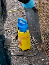

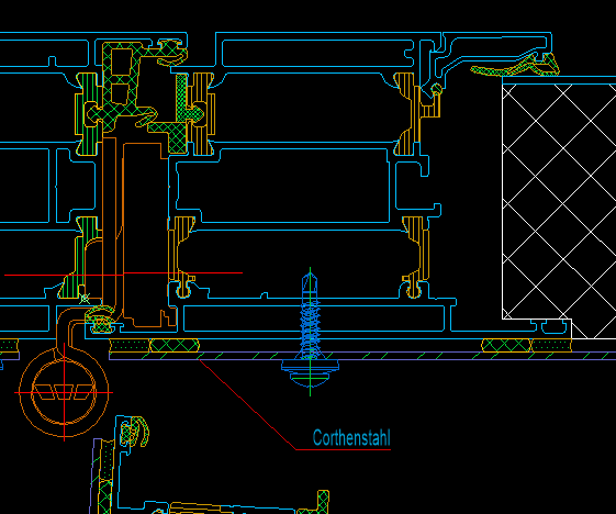

    Corthenstahl ist eine Zusatzleistung.. jeder Türenbauer/Metaller kann die mit Corthenstahl die Paneel-Hautüre beplanken

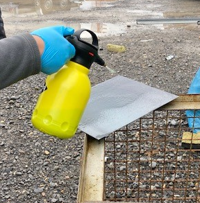

    ich persönlich hab es mal vor langer Zeit in der Werkstatt auch gemacht aber hierzu wurden bei uns mehr als 10 Türen beauftragt/abgenommen .... wir haben dazu Schüco Profile genommen und das Corthenstahl selber hergestellt, mit einem Rostaktivator .. ich stell mal paar Bilder rein dazu
    HausbauPhobos und SIL gefällt das.

    Danke, @DerSchreiner sowas in der Art schwebt uns vor.
    Und ja, der Cortenstahl wird vorbehandelt, so dass er relativ schnell/bereits bei Montage seine spätere Optik hat. Wie @SIL ja schreibt, ist es ja nicht ganz unüblich.

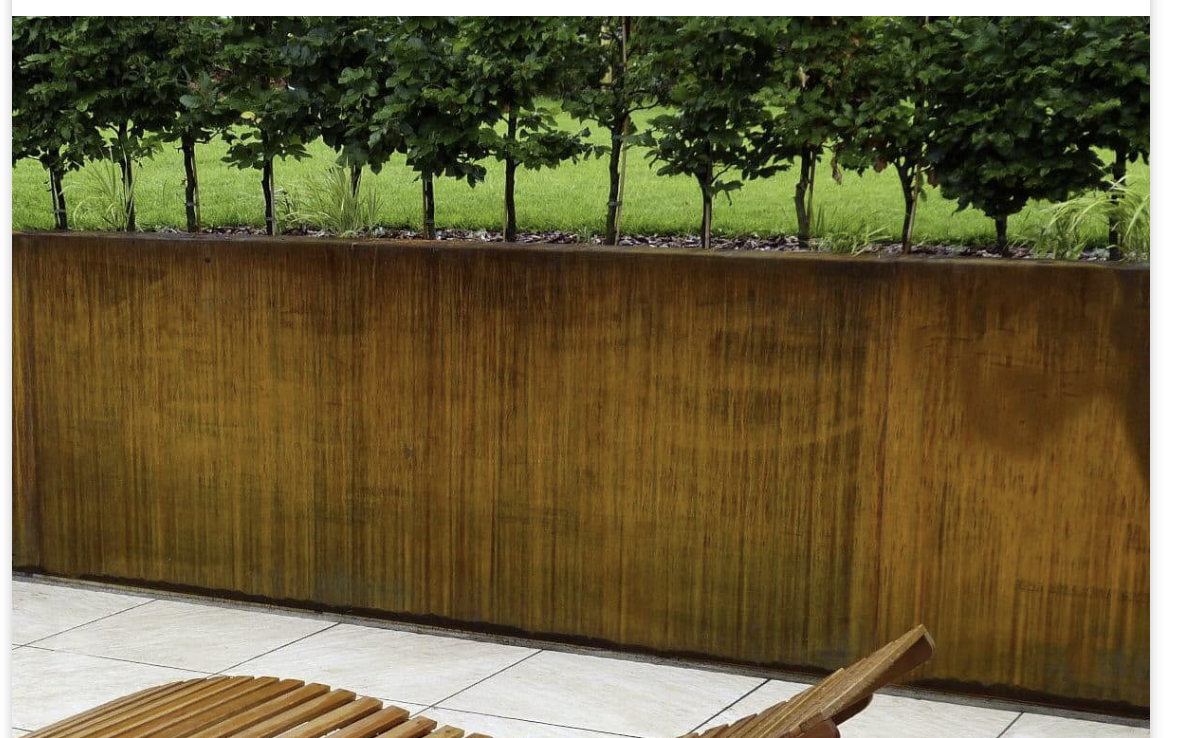

    Wie habt ihr den den hergestellt????
    So schaut es aus:

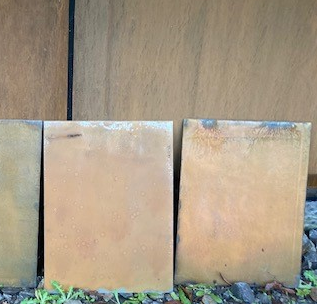

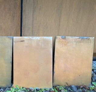

    Säubern und dann Aktivator aufbringen.. ich hab noch Bilder von einem Muster damals gefunden

    Das Problem bei einer HT ist hier eher die Kombination von Stahl zu Aluminium oder Holz etc , bei stark wechselnder Witterung kommt es zu erheblichen Spannungen , insofern lehnen viele diese Kombination ab, optisch und von der Haptik Alu oder Edelstahl gibt in annernähernd.
    @DerSchreiner waren diese Außenbereich ?
    Du darfst dies nicht mit solch Ausstellerstücken vergleichen die in diversen Märkten angeboten werden, dort ist natürlich keine Qualität zu erwarten und Corten ist nicht gleich Corten , abgesehen von der Bearbeitung.

    Ich machs jetzt mal einfach. Das ist Corten:
    Cortenstahl – Wikipedia
    Hat den Vorteil, das er ausschaut als wäre er rostig, er rostet aber nicht mehr. Deshalb auch der hohe Preis

    Im Überdachten Außenbereich waren die Türen, einem Wetterschenkel haben wir auch auf die Art dazu gemacht..
    Des was du auf den Bild siehst waren Handmuster für den Bauherren..
