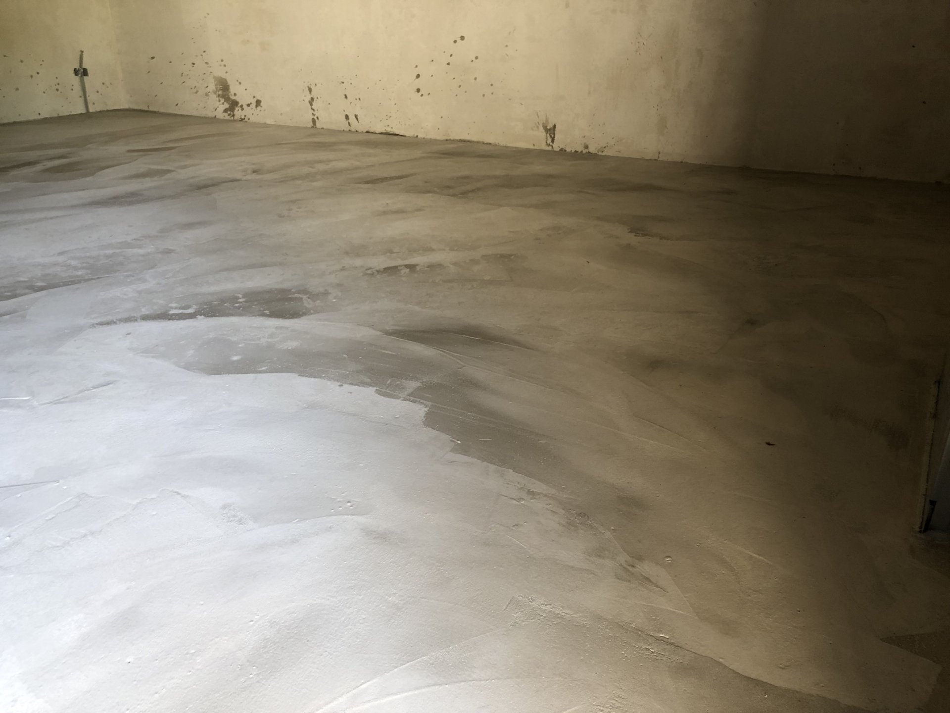

    Ich baue selbst aktuell ein Nebengebäude und habe am Wochenende den Estrich eingebracht. Es handelt sich um einen Heizestrich (sprich Fussbodenheizung). Der Bodenaufbau ist soweit ok gewesen (schwimmender Estrich). Estrich ist 7cm stark, Klasse F4. Sozusagen stinknormaler Estrich. Keine Fasern aber Zusatzmittel Estrifix von PCI. Mischungsverhältnis mit Anmachwasser wurde eingehalten.
    Der Estrich wurde sauber eingebracht ohne Zugluft. Fenster ist abgedeckt. Soweit auch alles ok (keine Risse). Nun kommt aber das größte Problem. Beim Mischen per Betonmischer (Sackware) wurde Anmachwasser PI mal Daumen mal Fensterkreuz zugegeben. Teils war der Estrich sehr trocken (wurde dann beim einbringen korrigiert) aber meistens zu nass. Der Mann am Mischer war nicht meine Wenigkeit.
    Abreiben war nicht möglich da sich Wasser abgesetzt hat und alles einfach zu nass war. Jetzt hat sich wie erwartet eine Sinterschicht gebildet (durch das Glätten) und darunter sandet es 1A. Abschleifen wäre eine Möglichkeit aber ich bin mir nicht sicher ob die geforderte Festigkeit erreicht wird. Der Estrich ist gerade mal 2 Tage alt.
    Alles raus ist keine Option!!!
    Weiterer Aufbau sollen 30x30cm Fliesen sein.
    Um die oberste Schicht zu festigen fallen mir nur zwei Möglichkeiten ein. Wasserglas oder Tiefengrund nachdem der Estrich abgebürstet wurde. Hat da jemand noch andere Ideen den Estrich zu festigen?

    Hier mal ein Bild (sagt ja bekanntlich mehr als tausend Worte).
  6. PLeo
    PLeo
    01.10.2020
    517
    218
    Bautechniker, Maurer- und Betonbauermeister
    Ba-Wü
    Sieht oberflächlich schon sehr trocken aus. Wasser drauf!
    Ansonsten wird anschleifen so oder so keine schlechte Idee sein ;)

    Danke nochmal. Abgekehrt und gewässert inkl. Folie hab ich. Denke Schleifen sollte reichen (aber werde ich ja sehen). Wie stark sollte man denn Schleifen? Wollte jetzt nicht einen ganzen cm runter holen.
    PS: Ist schon einiges an "Staub" runter gekommen. Sandet aber munter weiter an einigen Stellen.

    Nur ANschleifen, um die Sinterschicht runter zu holen, sonst hält da gar nichts drauf.
    Grosse Maschine im Baugeräteverleih holen, nach 10-15min bist schon durch.

    Bodenaufbau entspricht dem eines schwimmenden CT Estrich. Dämmstreifen ist vorhanden und wurde auch nicht überschritten. Alles entspricht der Norm eben nur nicht der angemischte Estrich. Leider. Der Mann am Mischer war auch eher Beratungsresistent und hat trotz Aufforderung von mehreren Leuten unterschiedlichste Mischungen gemacht. Mal trocken, mal nass. Da sich der Estrich teilweise entmischt hat (zum Glück nur an der Oberfläche) ist er eben nicht so tragfähig. Die Fliesen werden das noch zum Teil ausgleichen. Super ist das aber nicht da jetzt nachgearbeitet werden muss. Man hat ja sonst nix zu tun.
    Der Estrich sollte beim Einbringen nur etwas feuchter als Erdfeucht sein damit er sich besser um die Rohre legt. War wohl zu viel für den gestandenen Maurer am Mischer.

    Bei einem 3 Tage alten Estrich sollte man auf keinen Fall die Betonfräse ansetzen. Der Estrich wird dadurch zerstört und zudem ist das sehr gefährlich, da die Oberfläche nicht abfräst sondern die Steinchen rausgebrochen werden. Die fliegen dann mit hoher Geschwindigkeit durch die Gegend. Allgemein sollte der Estrich erstmal vollständig abbinden und trocknen bevor man den in irgendeiner Weise weiter behandelt. Hättest du einfach zwei bis drei Wochen gewartet, hätte ein leichtes anschleifen der Sinterschicht und anschließendes grundieren gereicht.
