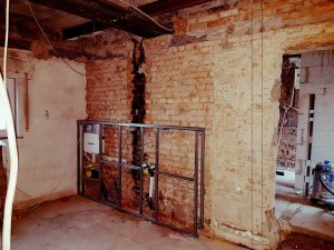

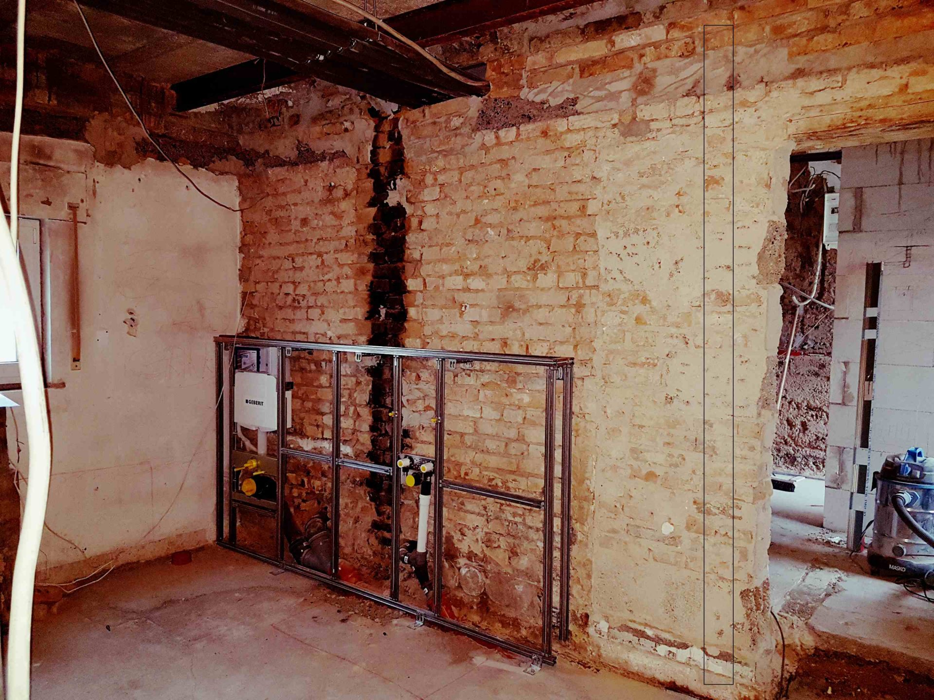

    Hallo zusammen, da meine Handwerker nicht so kommen, wie sie sollen, müssen wir aus Zeitgründen umplanen. Eigentlich sollte der Raum (Bad) erst verputzt werden und dann die TB-Wand gestellt werden. Jetzt machen wir es andersrum.
    Wie Ihr auf dem Foto seht ist die Backstein-Wand sehr uneben. Ich würde das CW-Profil (schwarzer Kasten links neben dem Durchgang) gerade an der Wand befestigen und die Hohlräume (2 - 3 cm) vor dem Verputzen mit Bauschaum schließen.
    Oder ich schließe die Hohlräume nicht und lasse das den Verputzer machen. Ich würde aber den Schaum bevorzugen.

    Wie es scheint, handelt es sich um keine Außenwand?
    Bei einer solchen wäre es nämlich unabdingbar, unter den Profilen und hinter der Vorwand zu verputzen, um eine Luftdichtigkeit herzustellen. Bei einer Innenwand ist es nur unschöner Pfusch und verursacht die Probleme, weswegen Du hier bist.
    Ich würde auf jeden Fall den Streifen hinter dem Profil glattputzen, um einen sicheren Untergrund zu schaffen. Den Schaum lass da, wo er hingehört: Im Baumarktregal.

    Danke für den Hinweis. Gut, dass ich hier bin :-). Werde mit Kalk-Zement-Putz den Streifen gerade ziehen und dann die Schienen ansetzen. Werde am besten erstmal vorspritzen, damit der Putz auch gut hält.

    Zur Eurer Info: Der Trockenbauer (guter Mann) hat die Profile direkt an die unebene Wand gemacht, der Verputzer hat genauso perfekt später verputzt....
