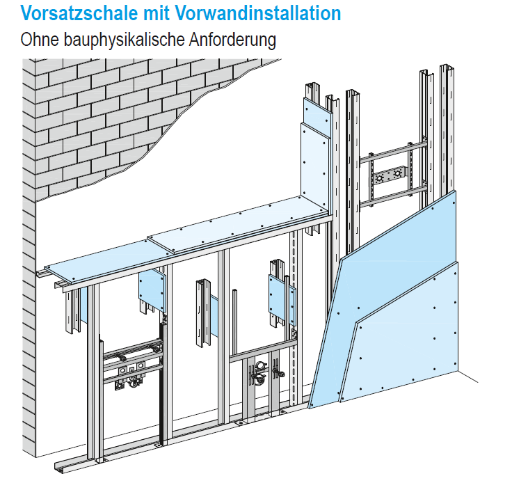

    Hi Leute,
    ich möchte Installationsrohre verstecken, aber nicht mehr Platz als möglich verschenken.
    Ein 50er Profil + 2x beplankt würde für die Verrohrung genügen.
    Auf der einen Seite möchte ich aber eine halbhohe Ablage erstellen (Duschbereich). In etwas wie im Bild dargestellt, nur nicht so tief.
    Laut Knauf müssen solche halbhohen Vorsatzschalen immer rückverstärkt werden gegen die Wand, mit Querverbindern zB aus GK (s. Bild).
    Aber wie mache ich das, wenn ich eigentlich nur ein 50er Profil mit ca 1cm Abstand zur Wand auf den Boden legen wollte? Dann kann ich die CWs dort drin ja gar nicht mit der Hauswand rückverstärken, oder gibt's da einen Trick?
    Funktioniert es, wenn man Direktschwingabhänger in die Wand dübelt und diese einseitig mit den CWs verbindet?
    Oder müsste ich hier komplett umdenken, und direkt eine nicht-freistehende Vorsatzschale mit CD60/27 Profilen (also quer) und ausschließlich Befestigung über Direktschwingabhänger?
    Danke

    entweder du dübelst einen Rest UW / CW an die Wand und verschraubst ihn mit den CW´s
    oder du lässt das einfach so, wie die meisten Profis das machen.....

    Du meinst die UW frontal mit leichtem Versatz an die Wand, sodass ich sie dann seitlich in die vorderen CW Profilen mit Profilverbinderschrauben o.ä. fest verschrauben kann?
  4. Alex88
    6.748
    3.690
    Jou
