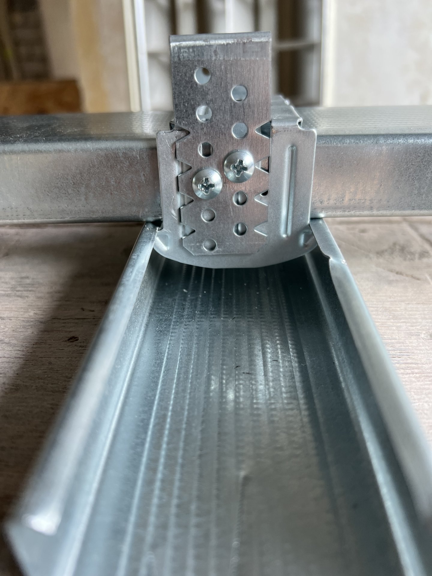

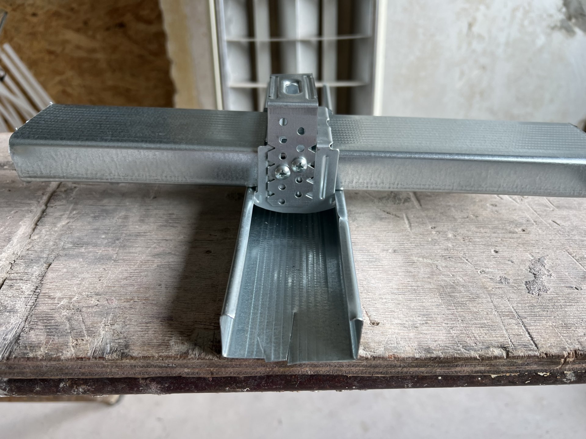

    ich habe eine Frage zur Deckenabhängung. Während meines Projekt kommt es häufiger vor, dass die Direktabhänger „im Weg sind“.
    Ich hänge die Decke nach D112 ab. Der erste Abhänger also nach ca. 25 cm, der nächste z.B 75 cm später. Wenn ich dann die Traglattung auf 100 cm ausrichten möchte klappt das nicht. Kann ich in so einem Fall wie auf dem Bild verschrauben oder gibt es eine Lösung?
    Danke für eure Hilfe.

    Abhänger anders aufteilen, z.B. 15 / 65 cm

    Ja das war dann auch mein erster Gedanke. Ich dachte für das System hätte es dann eine andere Lösung gegeben. Also bei der Planung immer schauen, dass ich mit den Abhängern +/- 10 cm von 50 cm / 100 cm / 150 cm wegbleibe, richtig ?
