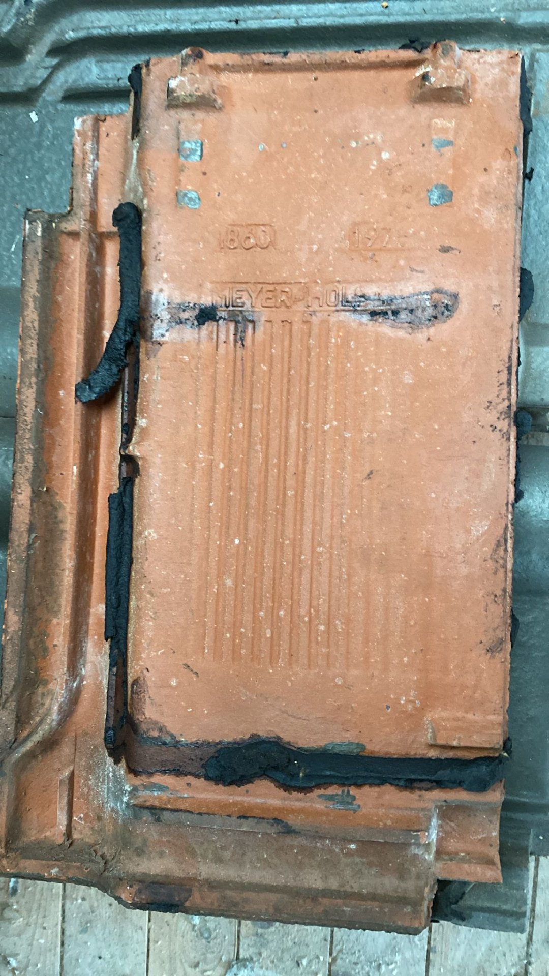

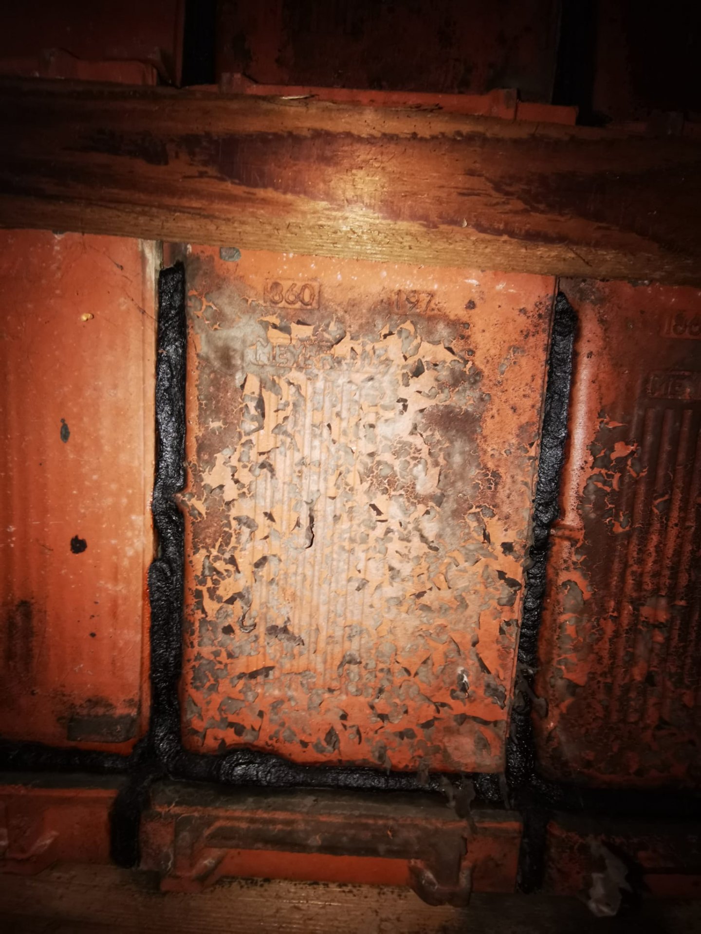

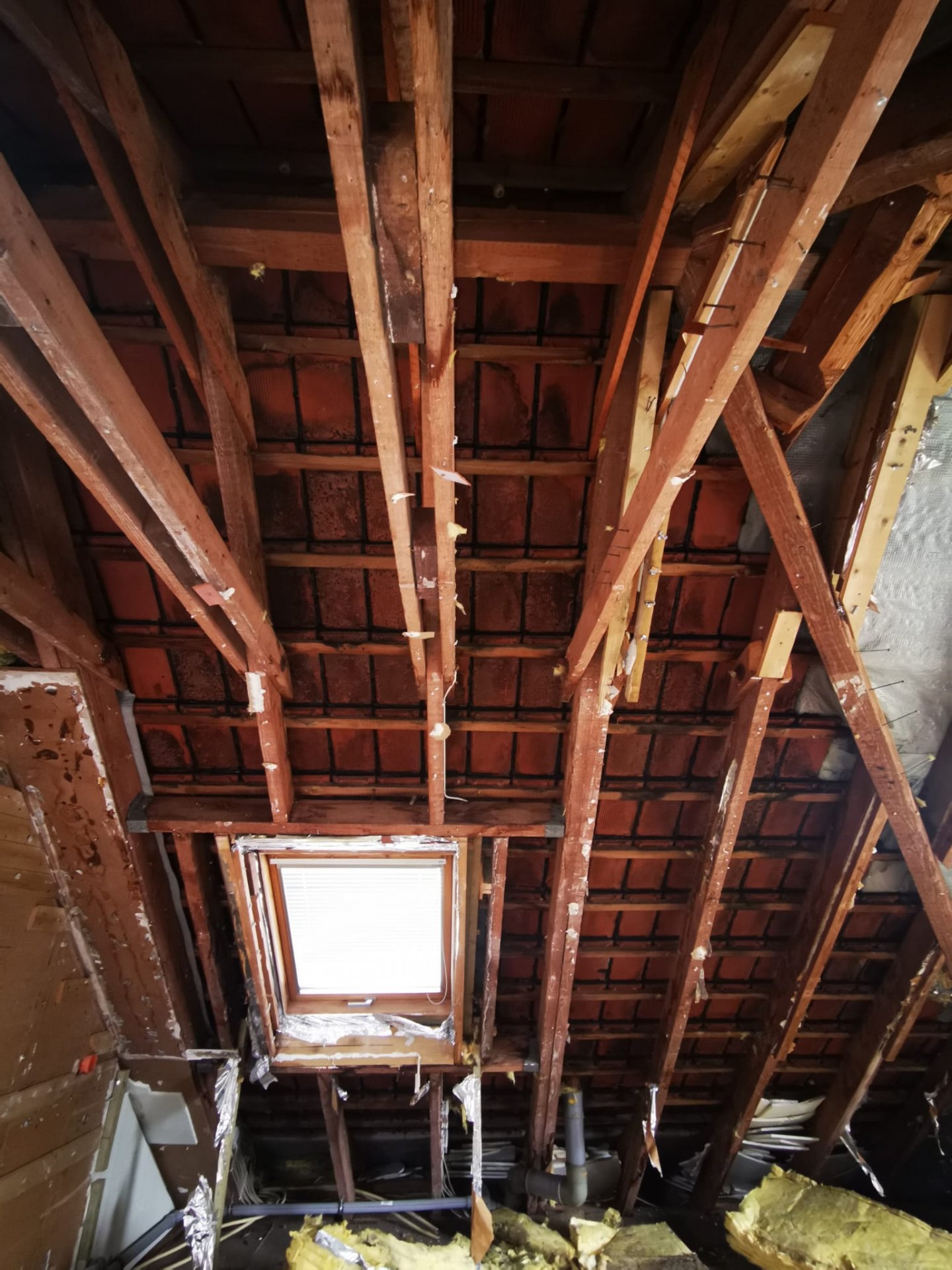

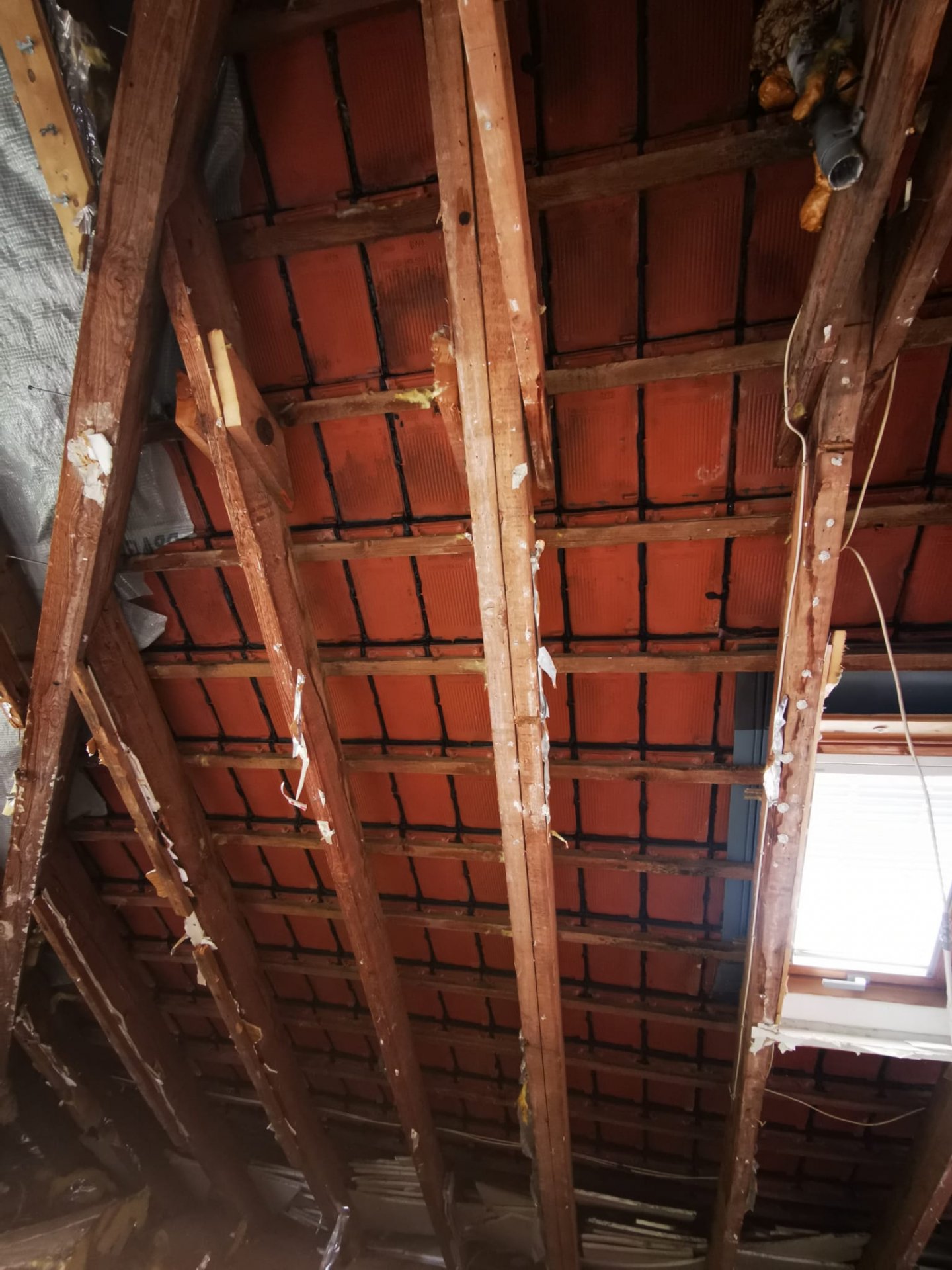

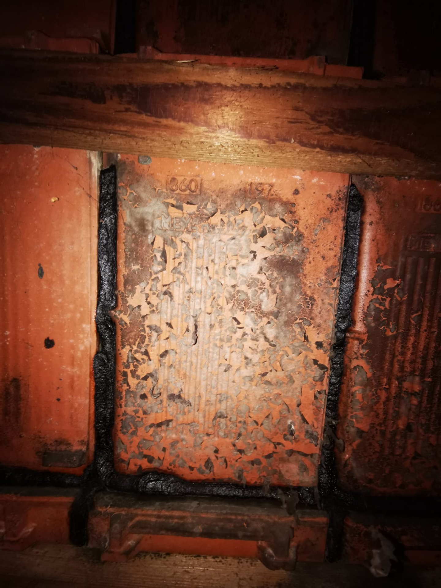

    Hallo in die Runde!
    Wir haben ein EFH in Holztafelbauweise von Nordhaus 1975 Bj. gekauft und sanieren derzeit.
    Haben heute das DG entkernt und laut Bauunterlagen sollen Betonziegel gedeckt sein …
    Die Westseite sieht erstaunlich „gut“ aus, die Ostseite hat teilweise dunklen „Schmutz“ auf den Ziegeln. Hat jemand Erfahrung? Was könnte dieser Belag sein?
    Und ist die schwarze Abdichtung macht und ebenfalls etwas stutzig. In den Unterlagen ist nichts darüber zu lesen.
    Wir haben weitere „Ersatz-Ziegel“ gefunden, die ebenfalls mit einem schwarzen „Rand“ ausgestattet sind.
    Ich freue mich über jegliche Hilfe und bedanke mich im Voraus!
  2. #2 simon84, 30.05.2025
    23.514
    7.056
    Beton sind dachsteine das ist bei dir nicht verbaut sondern Tonziegel
    Allgemein wird es sinnvoll sein so ein Dach nach fast 50 Jahren neu zu machen wenn man weitere Dämmung, Sanierung und Aufbauten (PV) vorhat

    Das sieht irgendwie nach Bitumenspachtelmasse aus. Könnte das sein, dass jemand versucht hat eine Innenverstrich herzustellen? Damit die Dachziegel nichts an den Fugen hereinlässt?
