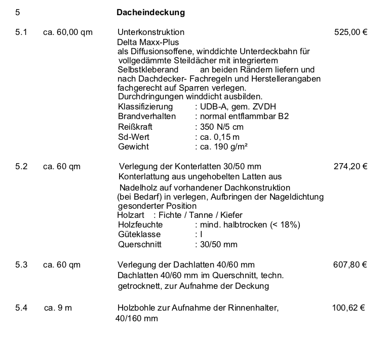

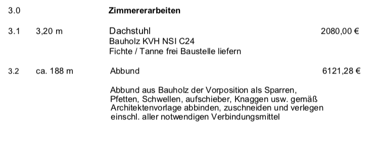

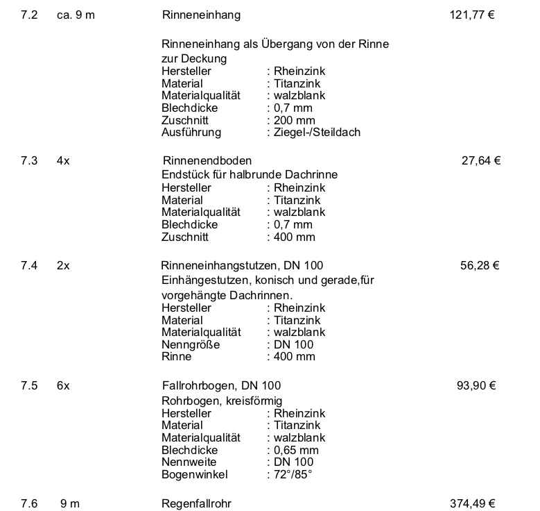

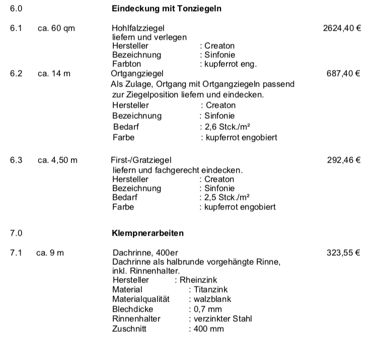

    Guten Tag,
    ich würde gern mal eine Einschätzung von den Experten hier hören. Es geht um einen Anbau bzw. die Verlängerung eines Hauses inkl. des Steildachs. Das Haus soll praktisch einfach länger gemacht werden.
    Im Bestand ist ein Kaltdach, der neue Teil soll gedämmt/mit Unterdeckbahn gemacht werden. Sparrendach.
    Dazu haben wir ein Angebot für Dachstuhl, Zimmerarbeiten, Unterdeckbahn, Abbund, Tonziegeln usw. für rund 15.000 Euro (siehe Anhang). Bei 60 qm Dachfläche sind das 250 Euro/qm.
    Das erscheint mir sehr hoch oder?!
    Danke euch,
    Martin
    Bildschirmfoto 2020-11-02 um 18.37.41.png Bildschirmfoto 2020-11-02 um 18.37.28.png Bildschirmfoto 2020-11-02 um 18.37.18.png Bildschirmfoto 2020-11-02 um 18.37.07.png

    Maße des Anbaus: 7 Meter breit, 4 Meter lang.
