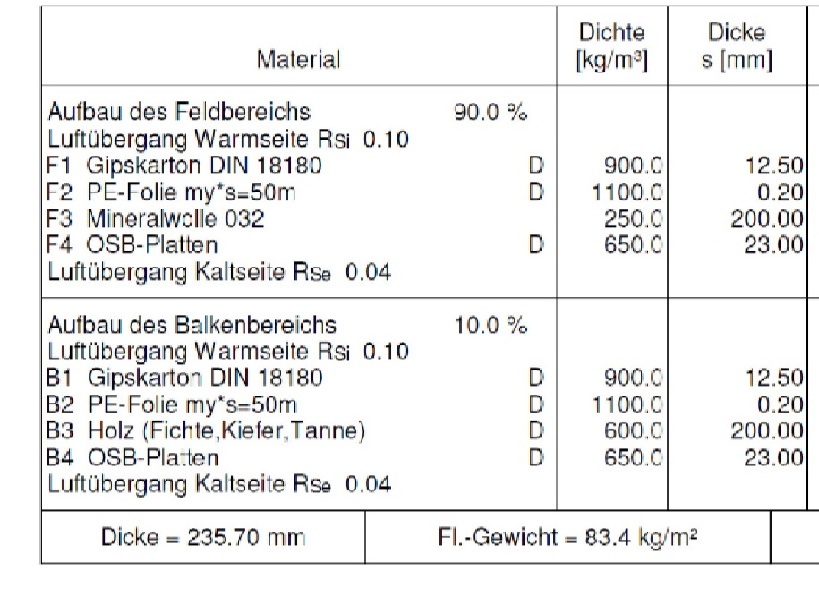

    Ich möchte gern mal eure Erfshrungen / Meinungen haben.
    Wir sind grad in der Rohbauphase unseres 30 qm Anbaus in der eine Küche und ein Bad Platz finden soll.
    Geplant ist ein Flachfach mit 2° Gefälle mit OSB Platten und Bitumenbahnoberschicht.
    Als Dämmung soll Mineralwolle 032 in 20cm Dicke genutzt werden.
    Der genaue Aufbau ist der Anlage zu entnehmen.
    Aufgrund von bestimmten Umständen muss ich nun einen neuen Dachdecker beauftragen. Der Mann hat nun vorgeschlagen aufgrund der geringen Neigung eher von der Bitumenbahn Abstand zu nehmen und auf der angedachte Dämmung inkl. Abdichtung lieber Trapezbleche in 0,75 Stärke mit Kondensatvlies und entsprechender Unterlattung zu installieren. Er ist der Meinung, dass das für den Wasserablauf bei geringer Neigung besser wäre.
    Von den OSB-Platten und Bitumen würde er demnach Abstand nehmen.
    Zudem würde er gern Leimholz anstatt Sparren nehmen, da diese Formstabiler sind.
    Ich habe nun bedenken, dass zum einen die Wärmeisolierung nicht so gegeben ist und zum anderen der Schallschulz 'deutlich' leidet. Und insbesondere die im Internet stehenden Nachteile Regengeräusche und Knacken bei Temperaturschwankungen geben mir zu bedenken. Der Verbau der Bleche bei Garagen etc. finde ich zu Hauf, jedoch bei Wohngebäuden/Anbauten recht wenig.
    Vllt könnt ihr mir eure Meinung hierzu mitteilen. Ich würde mich freuen.

    Ich würde Abstand von beidem nehmen,
    Entweder Flachdach mit Dämmung auf dem Holz, weil Zwischensparrendämmung regelmässig zu Problemen führen kann ( Selbstkompostierendes Flachdach)
    Bei Trapezblech und Zwischensparrendämmung wäre ich auch vorsichtig bei richtigen Wohnräumen ,
    Da Trapezbleche und Sandwichelemente in der Regel ihre Hauptverwendung im Industriebau und Nebengebäuden ( Garagen , Schuppen, Carports etc.) Verwendung finden und das aus gründen.

    Von den Trapezblechen habe ich tatsächlich Abstand genommen
    Von dem Warmdachaufbau muss ich schauen, ob wor ohne Probleme abweichen können. Das muss ich mit dem Statiker / Architekten klären.
    Wir haben halt vom Betonrehm eine maximale Aufbauhöhe von 30cm.

    Habt ihr einen Tipp wie ein Aufbau bei max Aufbauhöhe ab Betonrähm von 30 cm aussehen könnte?

    Architekt und Statiker haben dir das selbstkompostierende Flachdach geplant? Das kann ich kaum glauben, denn sie dürften spätestens an den notwendigen bauphysikalischen Nachweisen (Tauwassernachweis) gescheitert sein!
