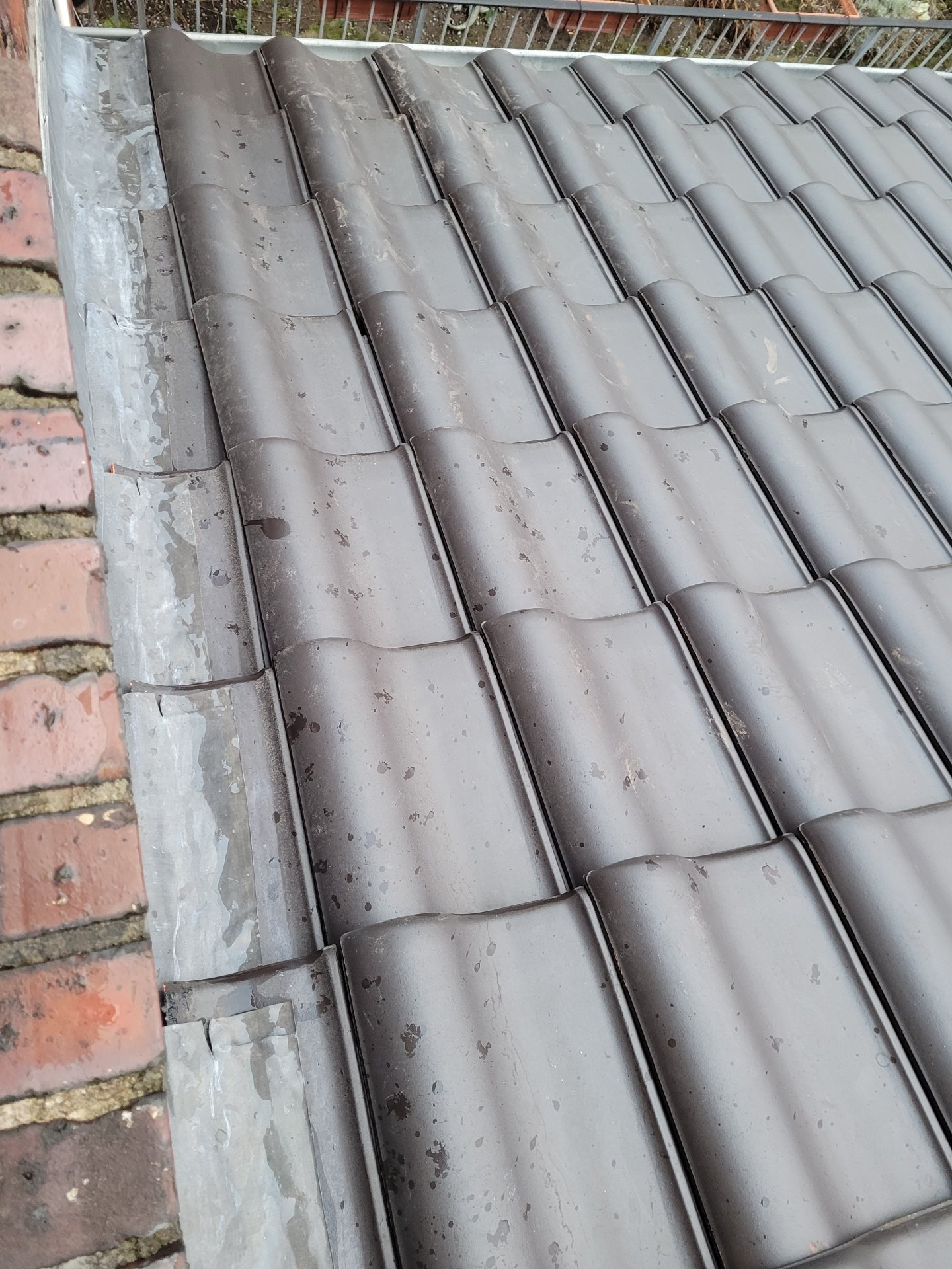

    Wir haben einen Anbau, der an an das Haupthaus angeschlossen ist. Beide Dächer wurden 2019 erneuert.
    Wenn es so wie am Wochenende stürmt, d.h. Wind und Regen zusammenkommen, regnet es bei uns sprichwörtlich rein.
    Die Wasserschäden betreffen nur den Anbau. An beiden Seiten dringt Wasser ein, dort an den Ecken, wo der Anbau an das Haupthaus angeschlossen ist.
    Vor 2 Wochen war eine Dachdeckerfirma da, die die Bleche am Dachanschluss korrekt gelegt hat. Laut deren Aussage lagen die Bleche nur auf. Soweit so gut, dachten wir.
    Naja, nun knapp 2 Wochen später kam auf beiden Seiten nach den Stürmen wieder Wasser hereingelaufen.
    Wir fragen uns daher, ob bei der Ausführung der Dacharbeiten nicht korrekt gearbeitet wurde.
    Anhand des Bildes der rechten Seite kann man das Ausmaß des Ganzen ganz gut sehen...
    Kann es z.B sein, dass das Wasser unterhalb der Dachziegel aus irgendeinem Grund gegen die Hauswand gedrückt wird und dann irgendwie ins Haus eindringt?
    Für Tipps wäre ich sehr dankbar. Wir verzweifeln gerade etwas...

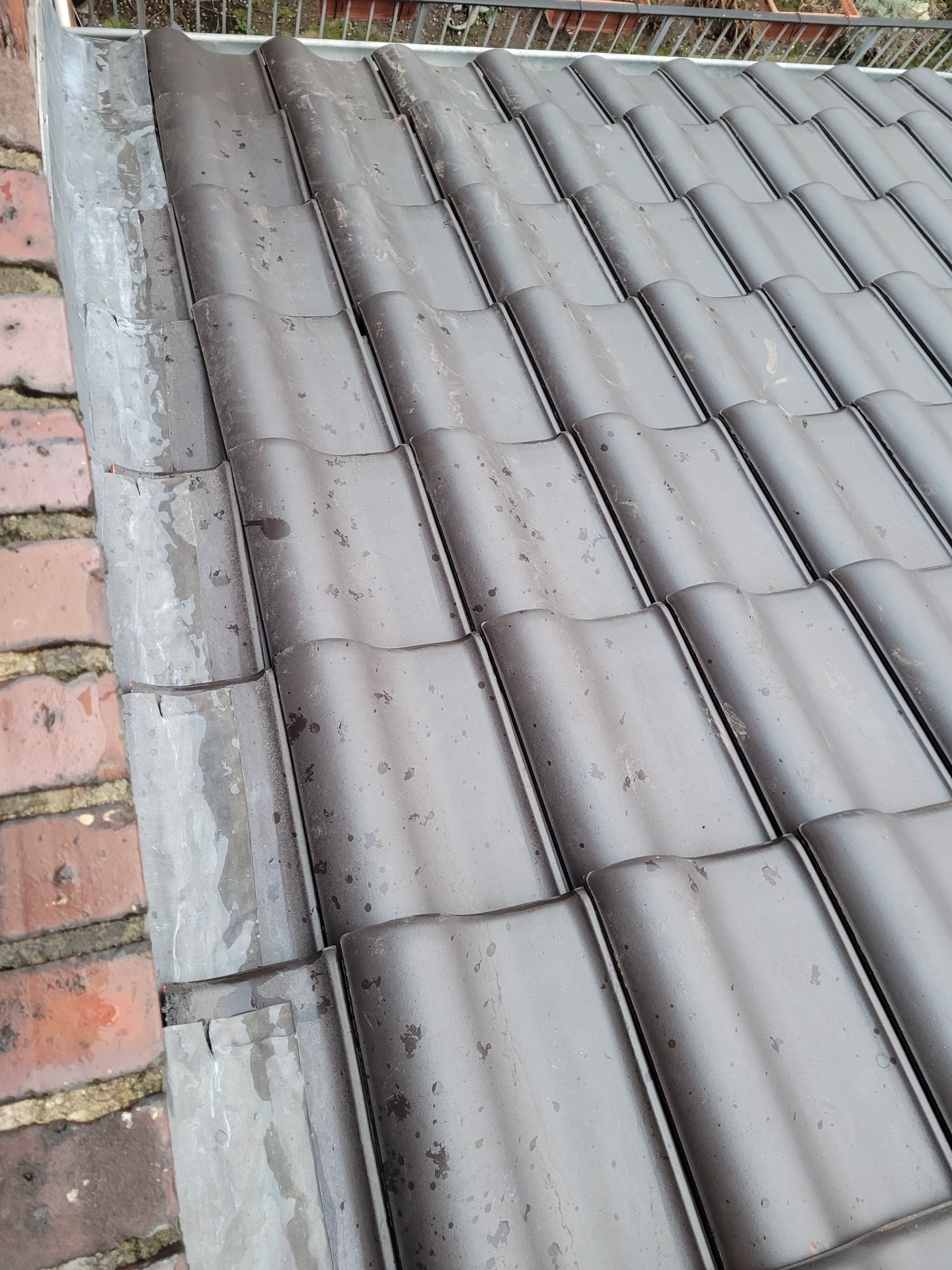

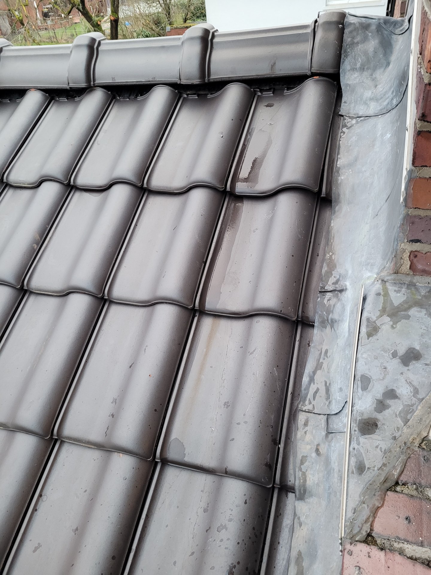

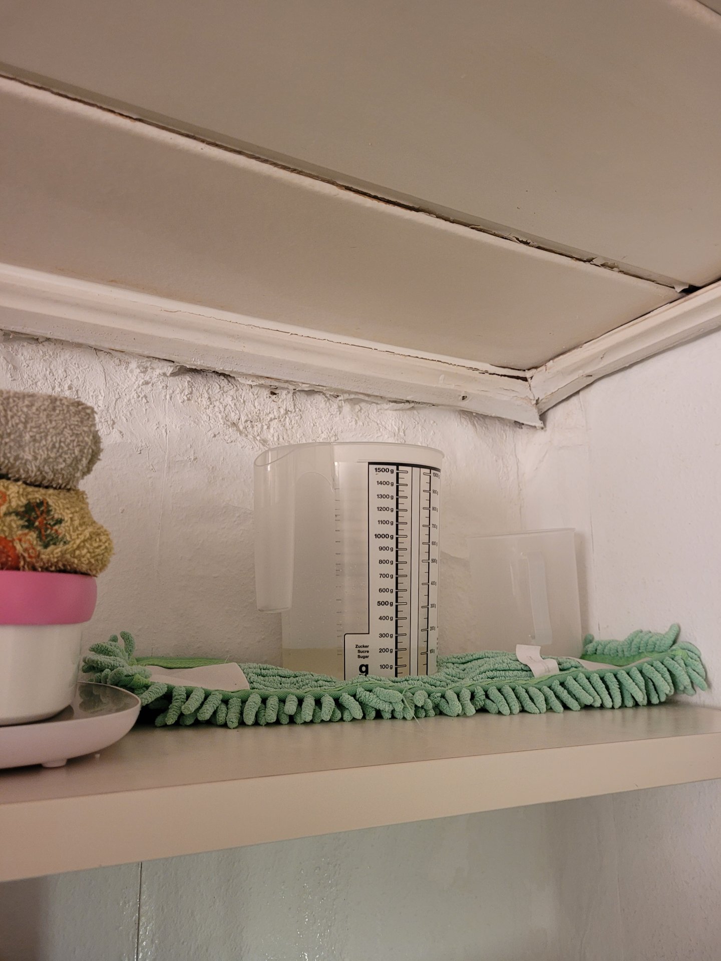

    Da ich keine Expertin bin, habe ich erstmal das Eindringen des Wassers innen festgehalten..Von außen sieht das Dach "normal" und unbeschädigt aus. Ich kann aber gerne nochmal Fotos nachliefern. Hier erstmal noxh Fotos des Dachanschlusses.

    So richtig werde ich aus den Fotos nicht schlau aber es sieht zumindest so aus, als ob der Bleianschluss bei den geschnittenen Ziegeln keinen Hochpunkt überdeckt, insofern kann ich mir gut vorstellen dass es da bei Wind Wasser reindrückt.

    Auf dem ersten Bild kann man erkennen, das die Bleinocken gar nicht zu der Ziegel passen, der scheint den alten Blei sitzen gelassen zu haben , das ist wenn das so aussieht und undicht ist Murks, steht ein neuer Bleianschluß im Angebot? Und Wakaflex und anderes Klebezeug bin ich kein Freund von , des weiteren sieht auf dem Bild die Wand auch sehr Wasserziehend aus , kann aber auch täuschen .
    Sorry, auf dem 1. Bild sieht es leicht versetzt aus mit dem Blei, und bei dem 2. Bild eindeutig

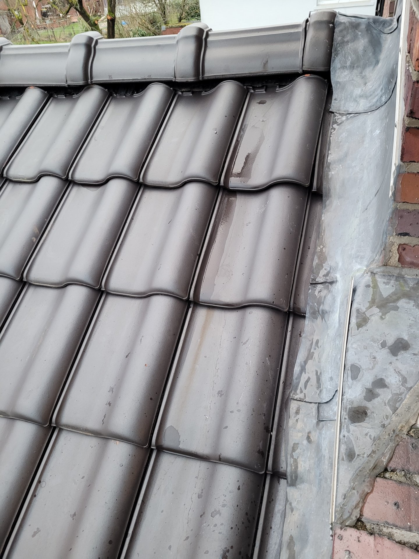

    Ja , das müsste neu sein, entweder, hat der sich beim Blei Verschnitten, aber so ist der Bleianschluß murks, jede Ziegel bekommt eine Bleinocke , auf Bild 1 ist die Bleiüberlappung mitten auf der Ziegel und auf Bild 2 sieht man ca. 2 cm Einschnitte im Blei und die Dachziegel schauen unten raus, welches mir sagen würde , das es der Blei vom alten Dach ist, zumindest teilweise.
    Auf Bild 2 sieht man Quer zur Ziegel am Schnitt im Blei verlaufend, den ehemaligen Knick im Blei, wo er mal bei der alten Dacheindeckung angepasst war.

    Sieht für mich anhand der Bilder eindeutig so aus , so sieht kein neuer ordentlicher Bleianschluß aus. Irgendwas ist da schief gelaufen.
