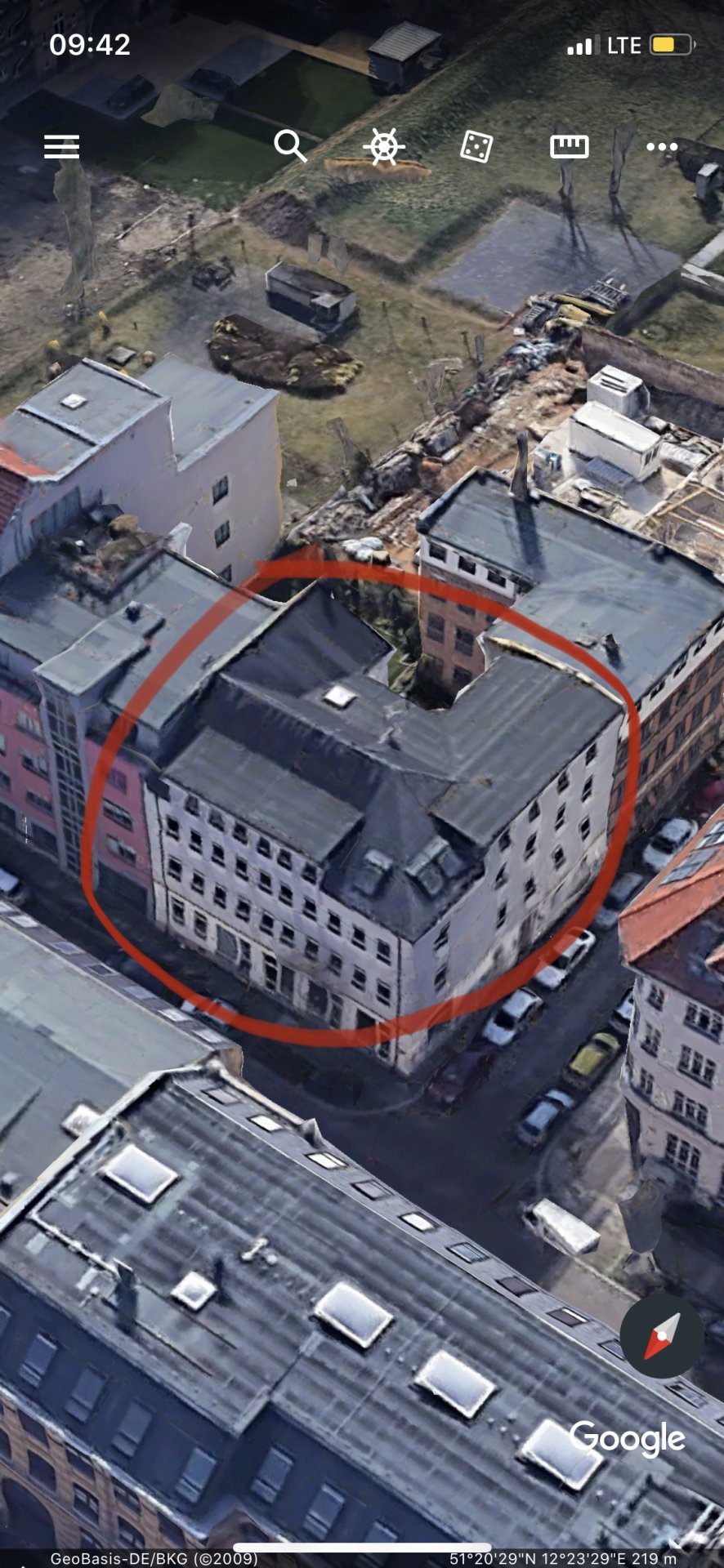

    Um was für ein Dach handelt es sich denn dabei? Muss wirklich das ganze Dach angehoben werden oder reicht es nur die Kehlbalken zu erhöhen?
  7. #7 sanguine91, 30.04.2020
    sanguine91
    sanguine91
    29.04.2020
    Ich habe das Haus mit Sicht auf das Dach mal bei Google Earth rausgesucht, ich hoffe das hilft weiter. Es würde auch reichen nur die Kehlbalken zu erhöhen. Geht das denn dass man auch nur diese erhöht? Ich kenne mich leider nicht so gut aus, deshalb frage ich.
  8. SvenvH
    SvenvH
    22.11.2019
    4.067
    1.535
    Das muss du dann mit einem Statiker oder Zimmermann vor Ort besprechen. Ich hab die bei mir um Ganze 30cm erhöht. Also unmöglich ist sowas nicht.
