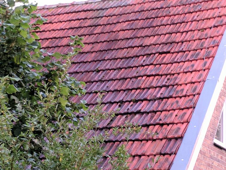

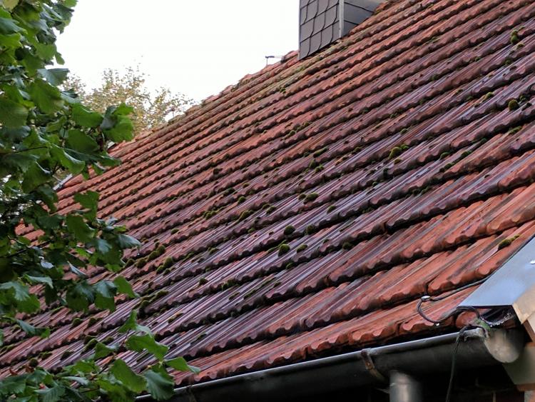

    Hallo zusammen, ich hoffe ich bin hier bei euch Richtig mit meinen Fragen.
    Uns wurde ein Haus zum Kauf angeboten, der Preis ist etwas hoch aber die Lage und das Grundstück sprechen uns an, viele Sanierugsarbeiten im Haus wurden durchgeführt, zb. neue Gründung etc.
    Am Dach wurde auch etwas gemacht allerdings bin ich mir nicht Sicher wie Lange so ein Daach aus den 30 .iger Jahren hält, mir ist Klar. Eine Glasskugel besitzt hier niemand aber kann ich Fragen welchen Eindruck diese Bilder auf euch machen ?
    Leider kann man von innen nicht viel sehen denn der Dachstuhl ist als Gallerie ausgebaut und ist komplett zugegipst.
    Wir haben kommende Woche einen Gutahcter bestellt der mit uns das Objekt auch noch einmal vor Ort ansieht, aber ich bin gerade etwas neugierig und würde mein nicht vorhandenes Wissen gerne etwas ausbauen :)
    - Was muss man zu einem Dach aus den dreissiger Jahren wissen ?
    - Was muss auf jeden Fall geprüft werden ?
    - Sind hier Links zu Sanierugngsvorhaben "dieser Dächerjhrgänge" im Forum ?
    ich hoffe dieses Thema ist nicht all zu esoterisch....
    Vielen Dank

    Wenn ein einzelner Ziegel gesprungen sein sollte, muß man den auswechseln.
    Ansonsten kann man vermutlich die nächsten 20 Jahre damit ruhig schlafen.
    Die alten, steileren Dächer halten viel länger als die heutigen flacheren Dächer.
