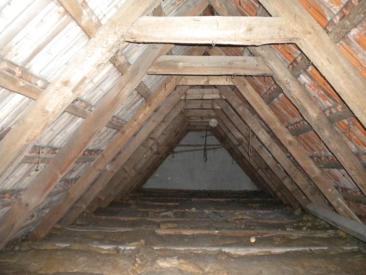

    Sieht aus wie ein Sparrendach. Mit den Zangen oben könnte es aber auch ein Kehlbalkendach sein und was wie Deckenbalken aussieht wären Kehlbalken.
    Es handelt sich hier um ein Häuschen von nur 4m Breite und einer Etage. Um etwas Platz zu schaffen würde ich gerne die Firstzangen durch Lochbleche oder Dreiecke aus Multiplex im oberen Bereich der Sparren ersetzen. Kann man das machen? Die Zangen bestehen bis auf die beiden Mittleren aufdem Foto nur aus dünnen Brettern mit 4 Nägeln befestigt.
    Weiterhin überlege ich, ob es mit vertretbarem Aufwand möglich wäre, die Deckenbalken ca. 20 cm tiefer zu setzen. Unten ist die Decke fast 2,60m hoch und es fängt oben auf swn lwtztwn 20 cm schon die Schräge an. Die Decke besteht nur aus Gipskarton, der unter die Balken geschraubt ist.

    machen kann man (fast) alles.
    frage ist, ob das dort oben baurechtlich ein aufenthaltsraum
    wird, und ob mit der aktion die deckenbalken 20 cm tiefer
    zu setzen, die aufenthaltsräume im EG, dann baurechtlich
    auch noch aufenthaltsräume sind.....
    abgesehen davon, dass du beim finanziellen aufwand,
    vermutlich schnappatmung bekommst.

    Es soll oben kein "Wohnraum" werden. Es geht nur darum, Stehhöhe zu erreichen.
    Ich sehe keinen Grund, warum die unteren Räume mit 2,40 keine Wohnräume mehr sein sollten? Wenn dem so wäre, hätte meine Wohnung keinen einzigen Wohnraum.
    Baumal, sprichst du von den Statikerkosten oder wo liegt hier der finanzielle Schwerpunkt?
    Aufwand ist relativ. Manch einer kauft sich aus Langeweile einen Porsche.
    Es geht mir nur darum ob das bei so einem Dach generell möglich wäre und ob jemand Erfahrung mit ähnlichen Umbauten hat. Ansonsten bräuchte gar nicht erst ein Termin mit dem Statiker gemacht werden.

    Wollte abschließend noch mitteilen, dass ich tatsächlich Schnappatmung bekommen habe, als ich vom Statiker erfuhr, wie einfach und unkompliziert der geplante Umbau tatsächlich ist. Bretter raus, Lochplatten rein, neue Balkenlage unter die alten, alte raus, Gipskarton dran, fertig. Alles überhaupt kein Problem..
