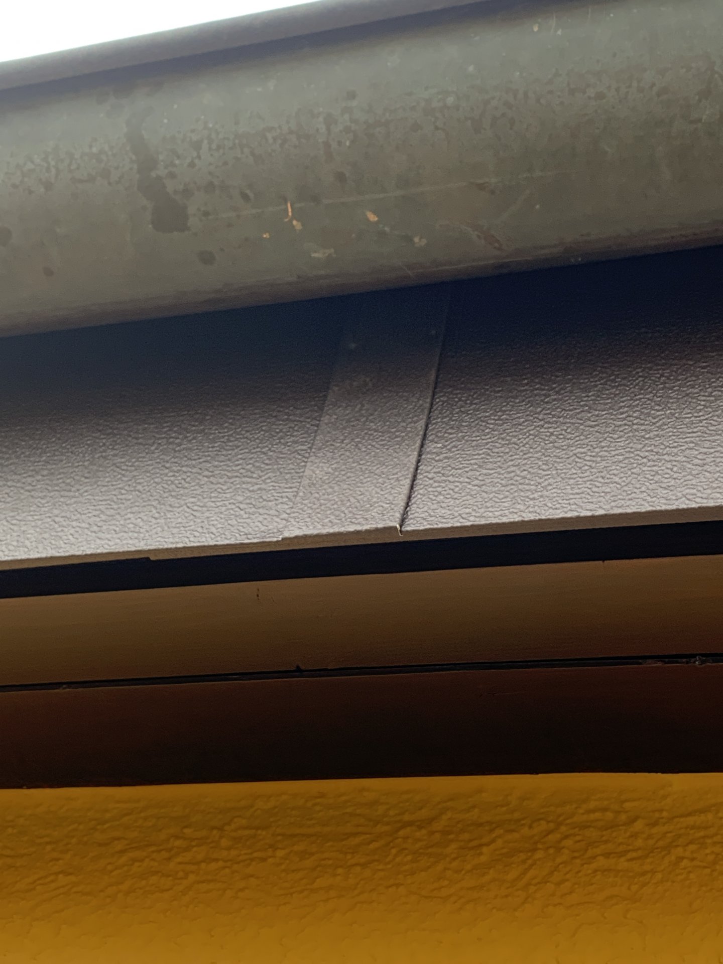

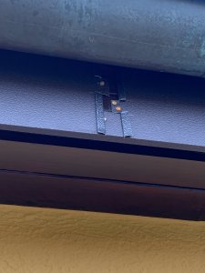

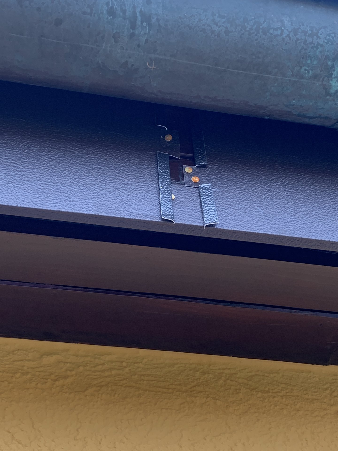

    heute wurde bei uns am Haus im Rahmen von Fassadenarbeiten das „Stirnbrett“ unter der Dachrinne verblecht.
    Es wurden wie folgt Bleche montiert:
    26C2D256-A509-48C7-8114-0C025E8A6EFD.jpeg DAAC2B32-3668-4707-A269-23D5BD11712F.jpeg
    Ich frage mich nun ob das so in Ordnung ist?
    Es kann ja seitlich Wasser durch die „Laschen“, welche den Falz unterbrechen, eindringen…
    Sehe ich das zu kritisch oder muss man hier nachbessern?
    Vielen Dank

    Da wird kein Wasser hin kommen. Soll das wirklich zur Ausdehnung sein ?

    Ich glaube er hat das so gebaut damit er verdeckt befestigen kann.
    Eigentlich hatte er etwas von Haften gesagt weshalb ich davon ausging dass die Umschläge rechts und links durchgängig ausgeführt werden. Nunja…
    Ich habe halt Angst dass da seitlich Wasser reingezogen wird und dann das Holz dahinter fault/Pilze bildet/etc.
    Ich kann aber wie gesagt ganz schlecht abschätzen wie begründet meine Sorge ist…

    Wasser kommt da nicht hin.

    Ok, perfekt. Dann bin ich beruhigt :-)
