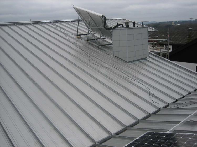

    Hallo kimayer,
    Du solltest Dich nicht von Personen verrückt machen lassen, welche von der Sache keine Ahnung haben.
    Was spricht z.B. gegen eine breitere Firstkappe?
    Hier müßte natürliich geklärt werden, um wieviel breiter, damit die (Mindest)Überdeckungen eingehalten werden können.
    Ob Die kurze Schare (ohne größeren Aufwand) getauscht werden kann. Dazu solltest Du mal ein paar Bilder von den Aufständerungen auf der Schar einstellen.
    Wieso sind eigentlich schon Halter/Aufständerungen auf dem Dach, obwohl es noch nicht fertig ist?

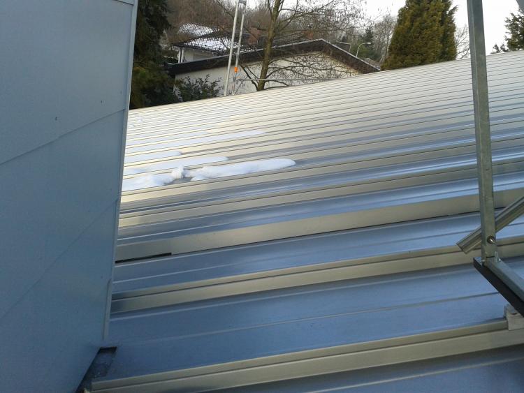

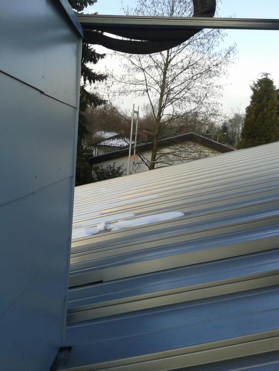

    Zu der Schar (siehe Foto):
    Es betrifft quasi mehrere Bahnen, die etwas zu kurz sind oberhalb des Warmwasser-Kollektors
    bedingt durch zu viel Kürzung beim Zuschnitt am Kamin. Eine Bahn ist extrem kurz, die anderen vermutlich grenzwertig (siehe Fotos vorangegangener Post).
    Das Dach ist quasi schon fertig, für heute war die Abnahme geplant. Nur weil ich das Dach vorgestern selbst abgelaufen bin habe ich den Mangel am First festgestellt. Einen Geldbetrag (3000 Euro) habe ich zum Glück noch einbehalten, weil noch kleinere Anpassungen notwendig sind (vielleicht 1/10 davon, nämlich 300 Euro). Ich war auch mit allem sehr zufrieden, und jetzt Murks am First...
    Ich frage mich grade, ob am Kamin dann auch geschlampt wurde, also die Bleche zu kurz das Kaminblech überlappen...
    Als Laie ist man da wirklich sehr verunsichert.
    Gruß Kim

    Hallo Kimayer,
    ging aber ganz schön schnell, nehme an Ihr habt keinen Schnee...?
    Ist das Gebäude gewerblicher Natur?
    Ich verstehe Deine Sorgen gut und Deine Reklamation ist ja auch berechtigt.
    Allerdings halte ich mich gerne beim Handwerker-Bashing etwas zurück, das übernehmen ja dann auch genug andere...
    Zum Thema:
    Eine breitere Firstkappe dürfte den geringsten Aufwand bedeuten und wäre (entsprechende Überdeckung vorausgesetzt) auch fachgerecht. Der "Übergang" von Dachdeckung zum First verlagert sich nur zur Traufe hin und bleibt als solcher gleich. Bei den langen Scharen entsteht zusätzlich mehr Überdeckung. M.M. nach wäre auch denkbar, ein asymetrisches Firstblech. Voraussetzung dafür, daß die firstabgewendeten Scharen o.k. sind. Die Details sollten aber mit dem Bauleiter und Ausführenden vor Ort besprochen werden.
    Ein "kurzzeitiges" Verschieben der Aufständerung ist sicher auch kein Problem, insgesamt aber wesentlich teurer.
    Bei vorprofilierten Scharen hat man immer Probleme bei Dachdurchdringungen (hier Kamin), welche über mehrere Hochpunkte gehen (in der Breite)
    Die Einbindung des Kamins in die Fläche kann ich von hier aus nicht beurteilen. Die kritische Seite befindet sich firstseitig hinter dem Kamin. Ich hätte das aber anders ausgeführt.
    Was im Winter kritisch werden könnte ist die eingelegte Rinne. (unbedingt steuerbare Rinnenheizung andenken)
    Gibt es im Dachbereich (beim Gerüst) keine Dachentwässerung?
    Übrigens mit 3 T€ Einbehalt, für die Scharennachbesserung, liegst Du sehr gut.
    mfg

    Hallo Biber53,
    das Foto hatte ich schon geschossen, deshalb so schnell :-)
    Ein Foto, dass den Kamin "von oben" zeigt habe ich deshalb leider nicht (bin auf Arbeit), kann ich aber vielleicht heute abend machen wenn die Witterung es zu lässt (derzeit kein Schnee hier!). Das beste Foto vom Kamin habe ich mal noch hier angehängt...
    Bei dem Gebäude handelt es sich um unser Wohngebäude, keine gewerbliche Nutzung. Aus Statik-Gründen haben wir uns für Alubleche statt Ziegeldach entschieden. Und hinten im Dachbereich gibt es eine Dachentwässerung, man sieht sie seltsamer Weise auf dem Foto nicht, ist aber da.
    Aber jedenfalls klingt eine breitere Firstkappe doch ganz OK, wenn das geht ist das völlig in Ordnung für uns...
