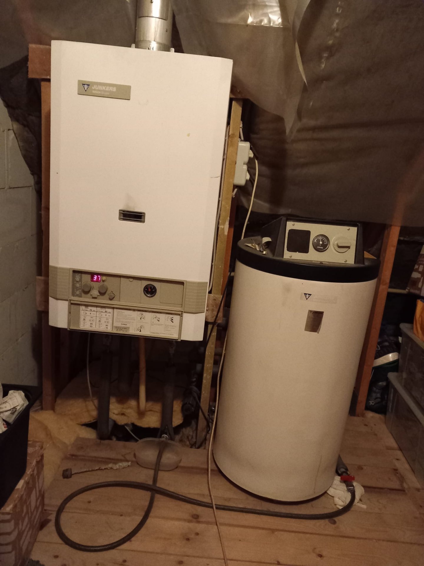

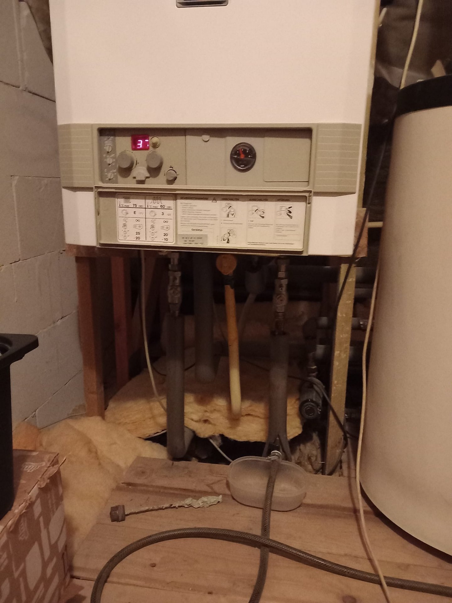

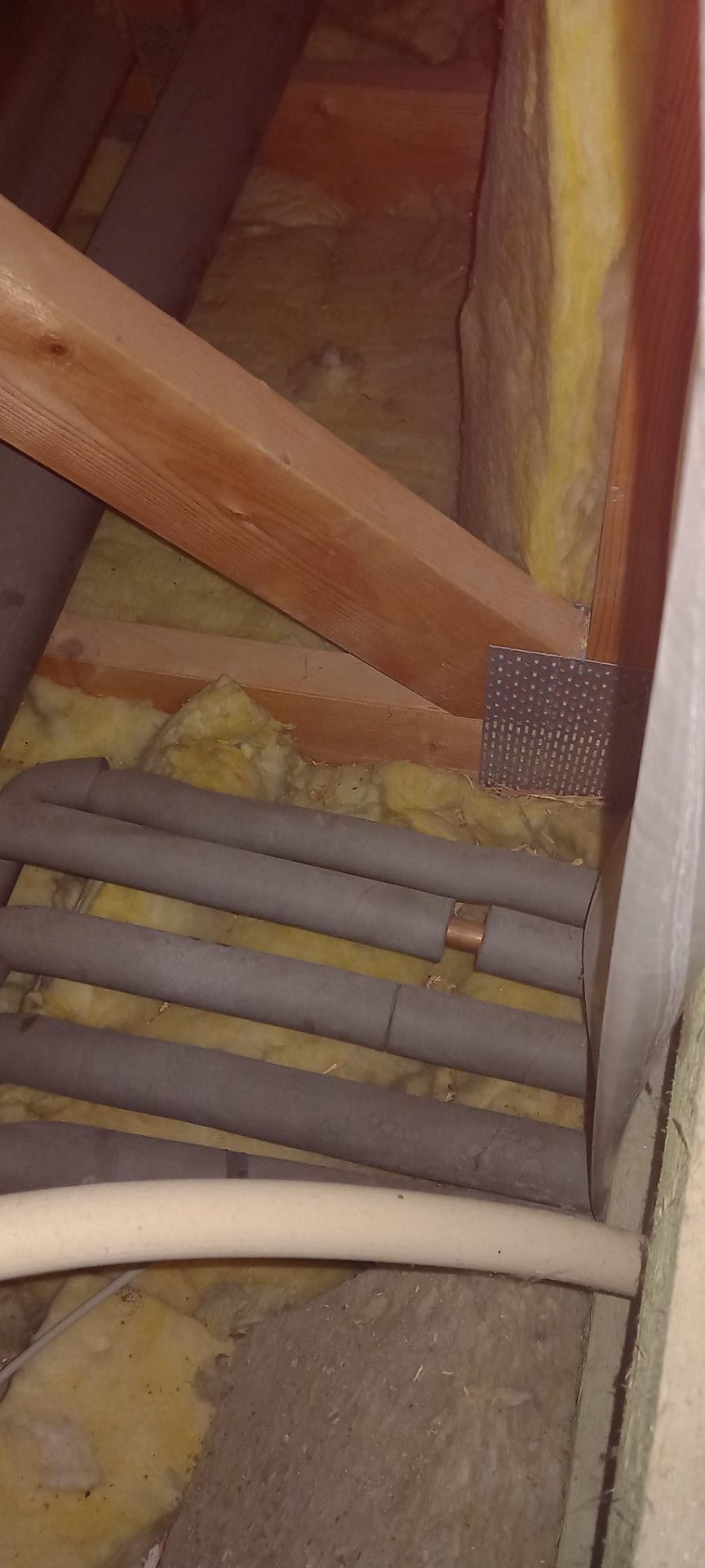

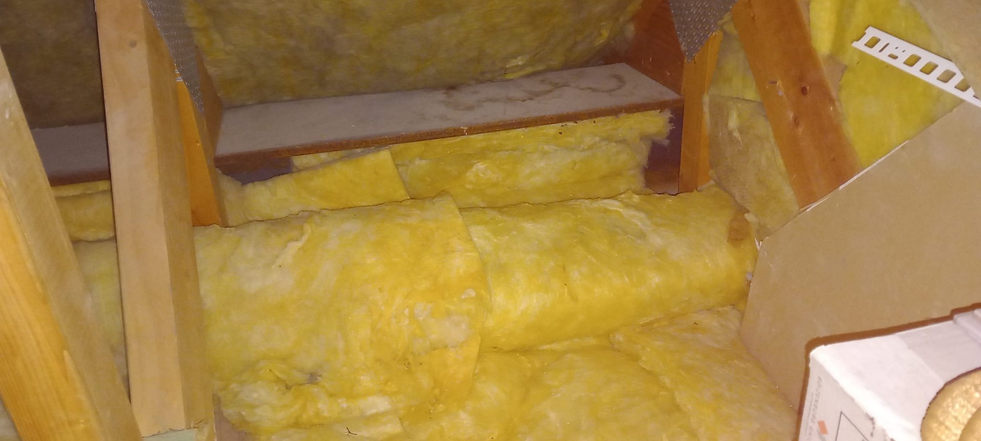

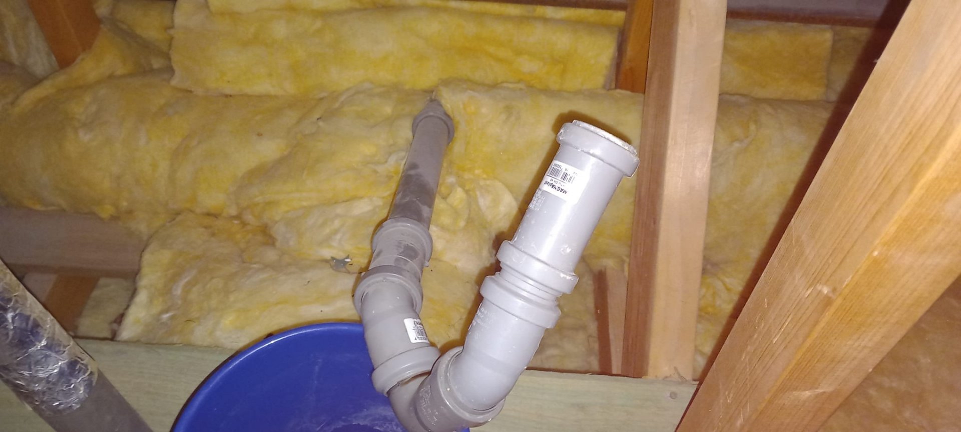

    ich hätte gerne eine Einschätzung bzw. etwas Beratung zu unserem Dachboden.
    Das Gebäude ist Baujahr 1995, ein Massivbau mit Ziegeldach und Dachschrägen. Auf dem Dachboden befindet sich die Gastherme (Gasbrennwertgerät), die demnächst ausgetauscht wird.
    Aktuell ist dort eine Dämmung vorhanden – vermutlich Glaswolle – allerdings nicht mehr in bestem Zustand. In der Vergangenheit gab es immer wieder Probleme mit Kondenswasser und Feuchtigkeit, besonders jetzt in der kalten Jahreszeit.
    Ich überlege daher, die Dämmung auf dem Dachboden langfristig zu verbessern. Geplant wäre, einzelne Bereiche auszutauschen, eventuell auch eine zusätzliche Zwischensparrendämmung einzubauen und dabei eine Dampfbremsfolie zu integrieren.
    Da das Haus damals (1995) von einem Vorbesitzer gebaut wurde und ich keine genauen Unterlagen zu Aufbau und Materialien habe, bin ich unsicher, wie ich den Ist-Zustand richtig einschätzen und die Sanierung sinnvoll angehen sollte.
    Hat jemand Erfahrung mit ähnlichen Bauten aus dieser Zeit? Worauf sollte man achten, wenn man vorhandene Dämmung teilweise erneuert oder eine Dampfbremse nachträglich ergänzt?
    Anbei habe ich auch ein paar Fotos vom aktuellen Zustand angefügt.
    Vielen Dank schon mal für eure Tipps und Einschätzungen!

    Also sind die Dachschrägen aktuell nicht gedämmt? Nur die oberste Geschossdecke?
    Wo genau macht sich das bemerkbar? An der Therme in/an der Dämmung? Auf dem Dachboden oder im Wohnraum darunter?
    Ist sonst noch was auf dem Dachboden oder nur ein bisschen Abstellfläche?

    Dachschräge und Oberste Geschossdecke sind gedämmt. Jedoch sind die Schrägen teilweise Lückenhaft / Dämmung an manchen stellen klamm und nur provisorisch. In der Etage dadrunter (Wohnraum) Flecken an der Wand. SYR Ventil undicht (Laut Fachmann eingefrorenes Wasser Schuld). Auf dem Dachboden ist sonst nur Abstellfläche.

    Ganz ehrlich, ich würde da überhaupt nichts machen. Eine Dampfbremse nachträglich zu integrieren wird quasi unmöglich und wäre nur von der Raumseite möglich.
    So lange du kein Kondensatproblem hast, würde ich es lassen irgendwas zu machen. Du kannst kleinere Fehlstellen mit MW füllen, aber das wars dann auch schon.
