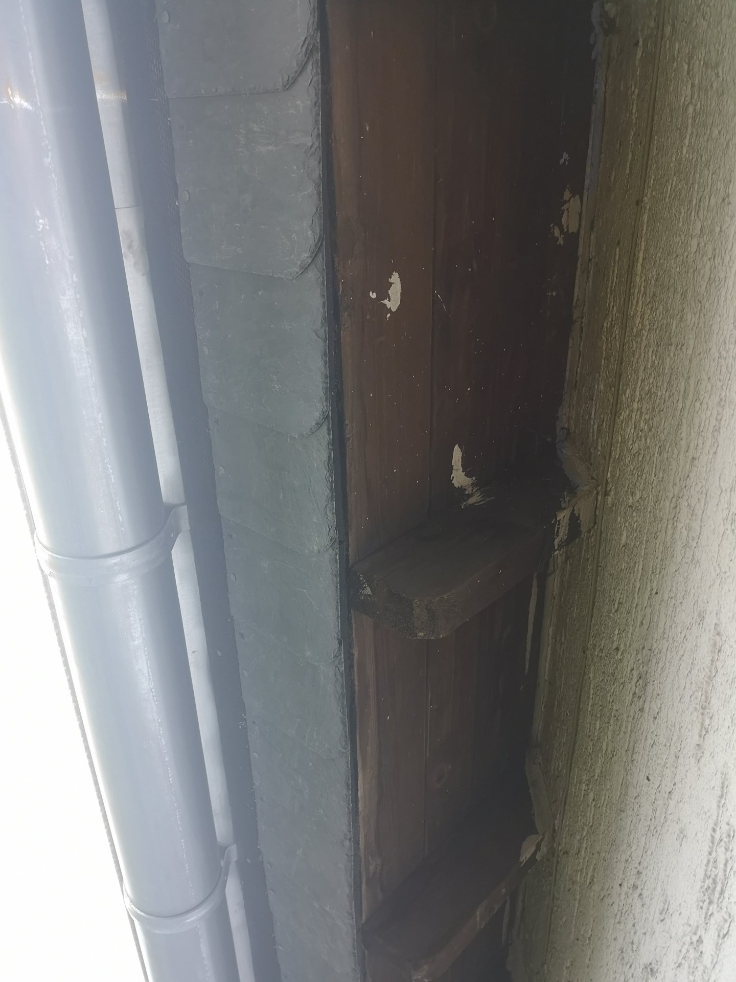

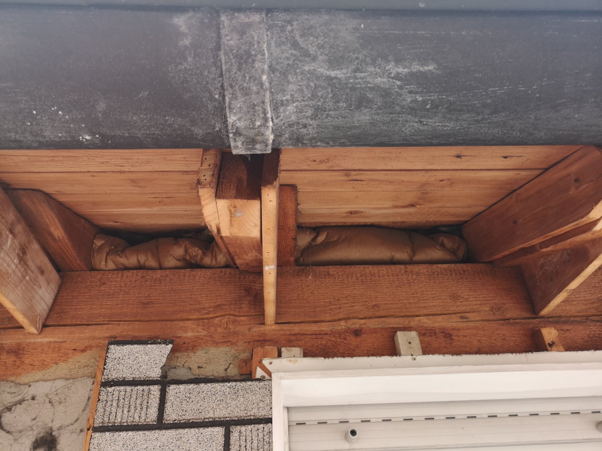

    wir haben das Dach von einem Innungsbetrieb dämmen und neu eindecken lassen.
    Es wurde das Linitherm-System verwendet. Linitherm Unterspannbahn und diese gelblichen Platten drauf. Alles als Aufsparrendämmung.

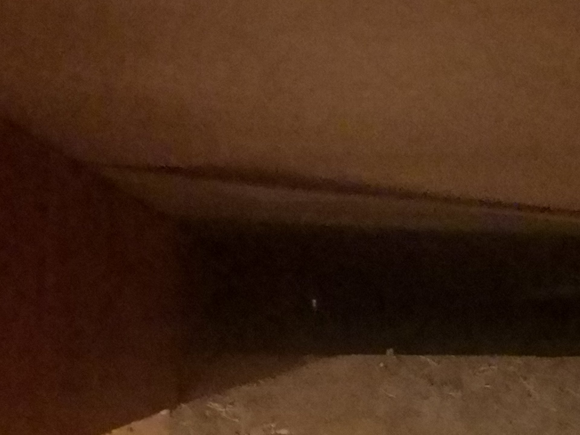

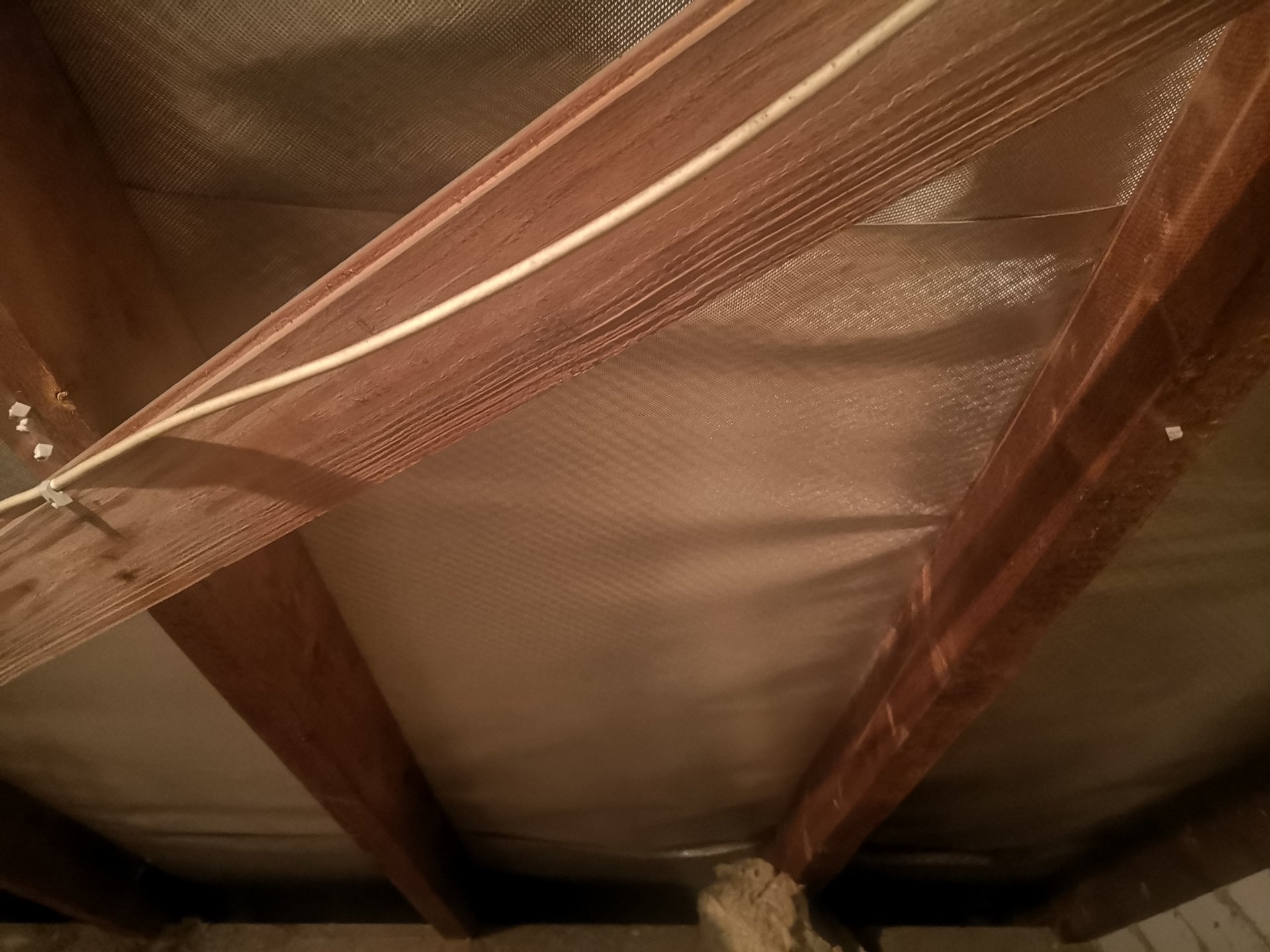

    Im Dachstuhl kann ich entlang der Sparren bis zur Wand gucken und sehe dort, dass Licht reinscheint. Damit ist doch der Aufbau nicht Luftdicht, oder? Auf Bild 2 kann man es erahnen -der helle Fleck. In real deutlich zu sehen.
    Muss die Unterspannbahn nicht an die Mauer luftdicht verklebt werden?
    Auf Foto 3 sieht man die Seite, wo das Licht durchscheint von außen. Ich denke, dass der Spalt zwischen der Mauer und diesem alten Holzaufbau ist. Dadrauf liegt die Folie und die Dämmung. Müsste hier nicht die Folie an die Wand angeschlossen sein, damit der Dachstuhl luftdicht ist?
    Ähnliches Bild zur Gartenseite hin - dort wird Freitag nachgebessert. Siehe Bild 5+6. Was man dort sieht, ist die alte Dämmung zum Wintergarten hin.
    Die Folie ist dort nach oben um die Dämmung umgeschlagen worden und gar nicht an die Hauswand angeschlossen...

    Ja, das siehst Du richtig. Die Folie muss trauf- u. giebelseitig am Mauerwerk angeschlossen werden.
    Allerdings muss man sagen, dass das sehr umständlich und zeitaufwändig ist.
    Die Hersteller dieser Platten werben zwar immer damit, dass die Platten in der Fläche luftdicht und kältebrückenfrei verlegt werden können, allerdings ist das speziell im Bereich der Traufe sehr schwierig.
    Und so wird die tolle Dämmwirkung des Puren dadurch zunichte gemacht, dass kalte Luft durch die Ritzen pfeift.

    Wird nicht nur die Dämmwirkung zunichte gemacht, sondern auch möglicherweise so Feuchtigkeit in den Dachstuhl gebracht? So wird doch an den Ritzen sich Kondenswasser bilden, oder?
    Kann ich den Anschluss der Folie ans Mauerwerk einfordern - ist es etwas, was so ausgeführt werden muss?

    Hallo Alex
    Die Arbeit ist im Bereich wie du erkannt hast nicht korrekt ausgeführt.
    Dies muss durch den Unternehmer erfolgen.
    Da es für die Luftdichtheit zwingend erforderlich ist.
    Ebenso hast du dort unten eine große kältebrücke.
    Wie Herr Siedler schon schreibt es ist sehr aufwendig aber machbar.
    Je nach aufwand und Traufe kann es einfach oder Aufwendig sein. aber 50 - 60 € /m Netto können da mal zusammen kommen.
    Wenn man es richtig macht !
    Er hätte Stellbretter anbringen können aus OSB oder ESB mit Fugendichtband sowie die Flanken mit geeigneten Klebebändern und Primer abkleben können.
    Darauf hätte die Folie angeklebt werden können.
    Danach hätte er einen Dämmblock aus Pur davorstellen können und den rest vielleicht mit Mineralwolle ausfüllen.
    Vielleicht hätte man auch einen Kasten bauen können. Leider Sieht man Zuwenig Traufe auf dem Bild.
    Ich bin immer wieder entsetzt das Kollegen dies so machen und damit durch kommen :/
