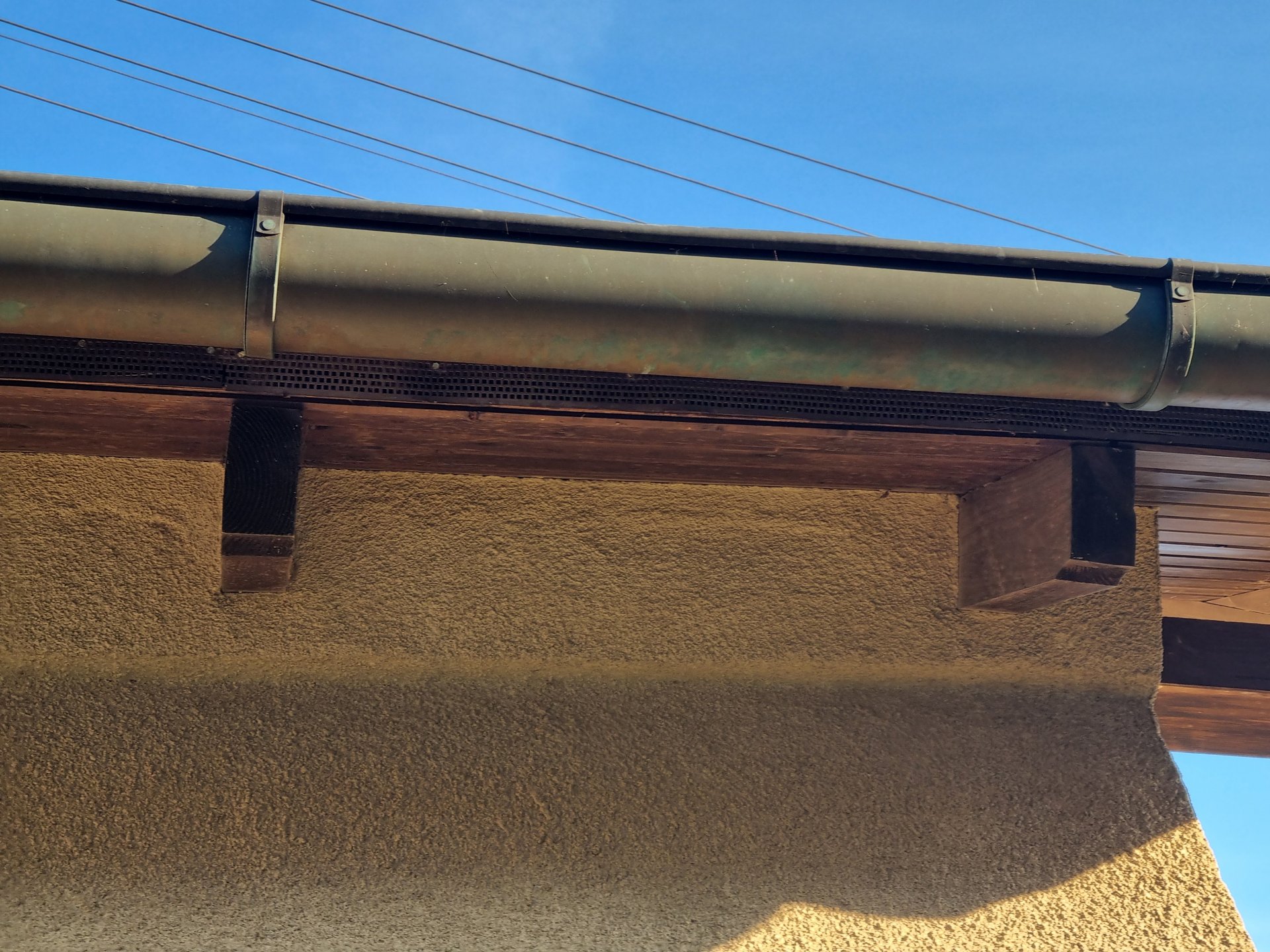

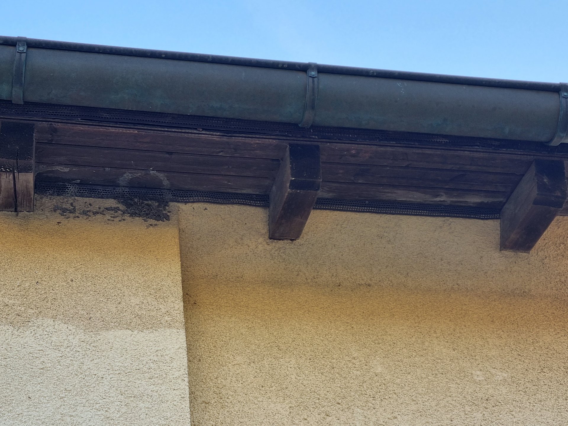

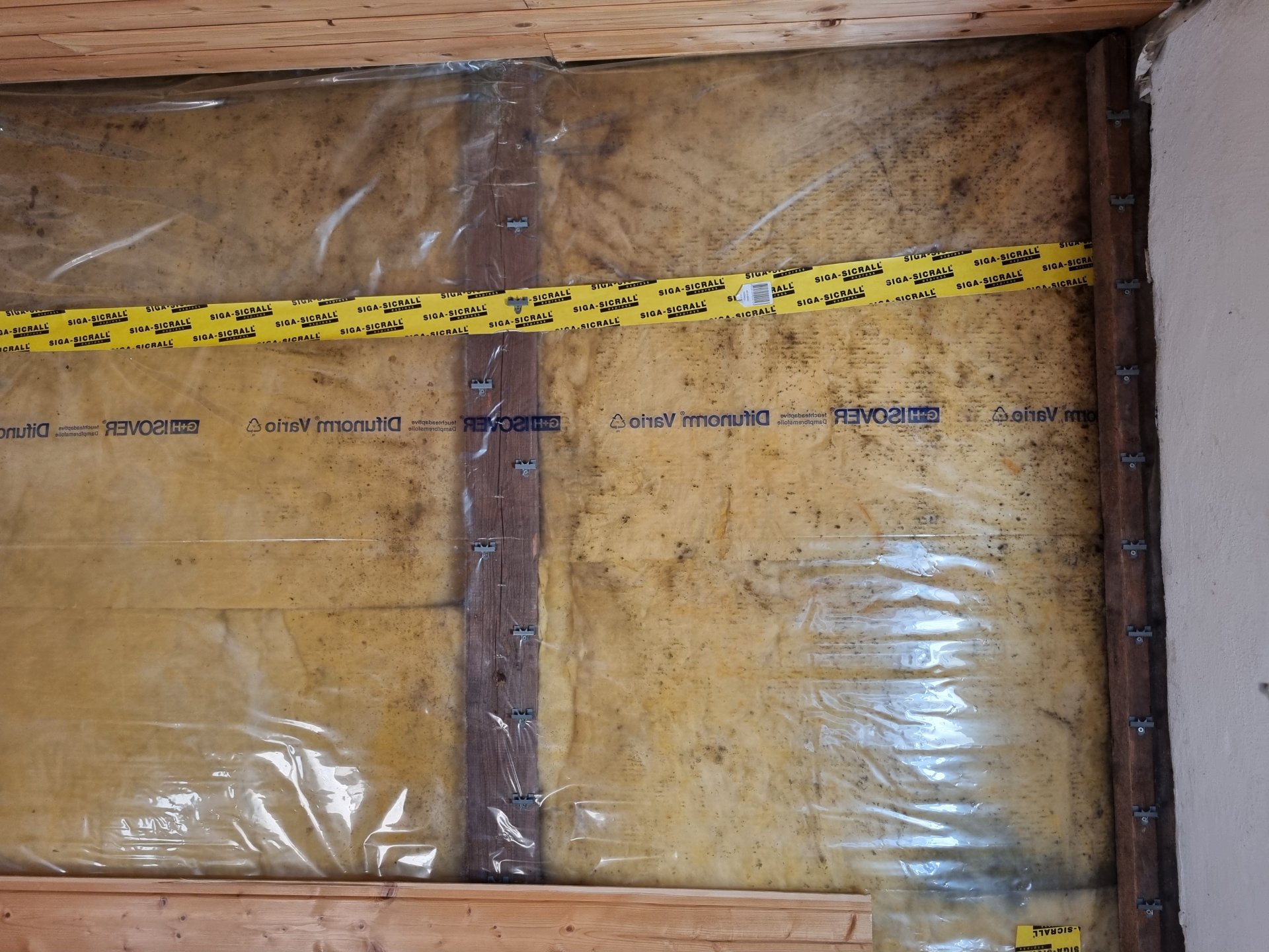

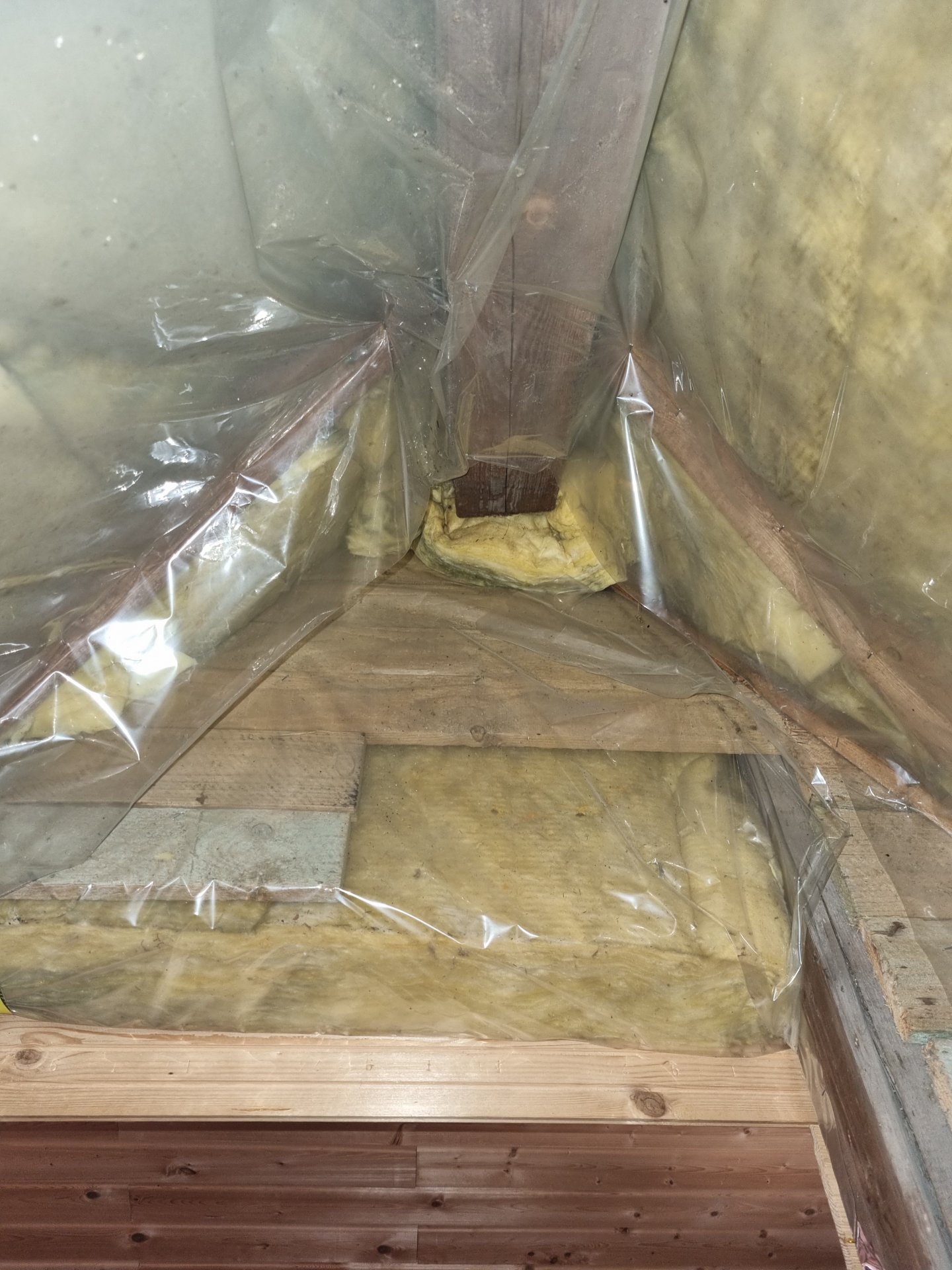

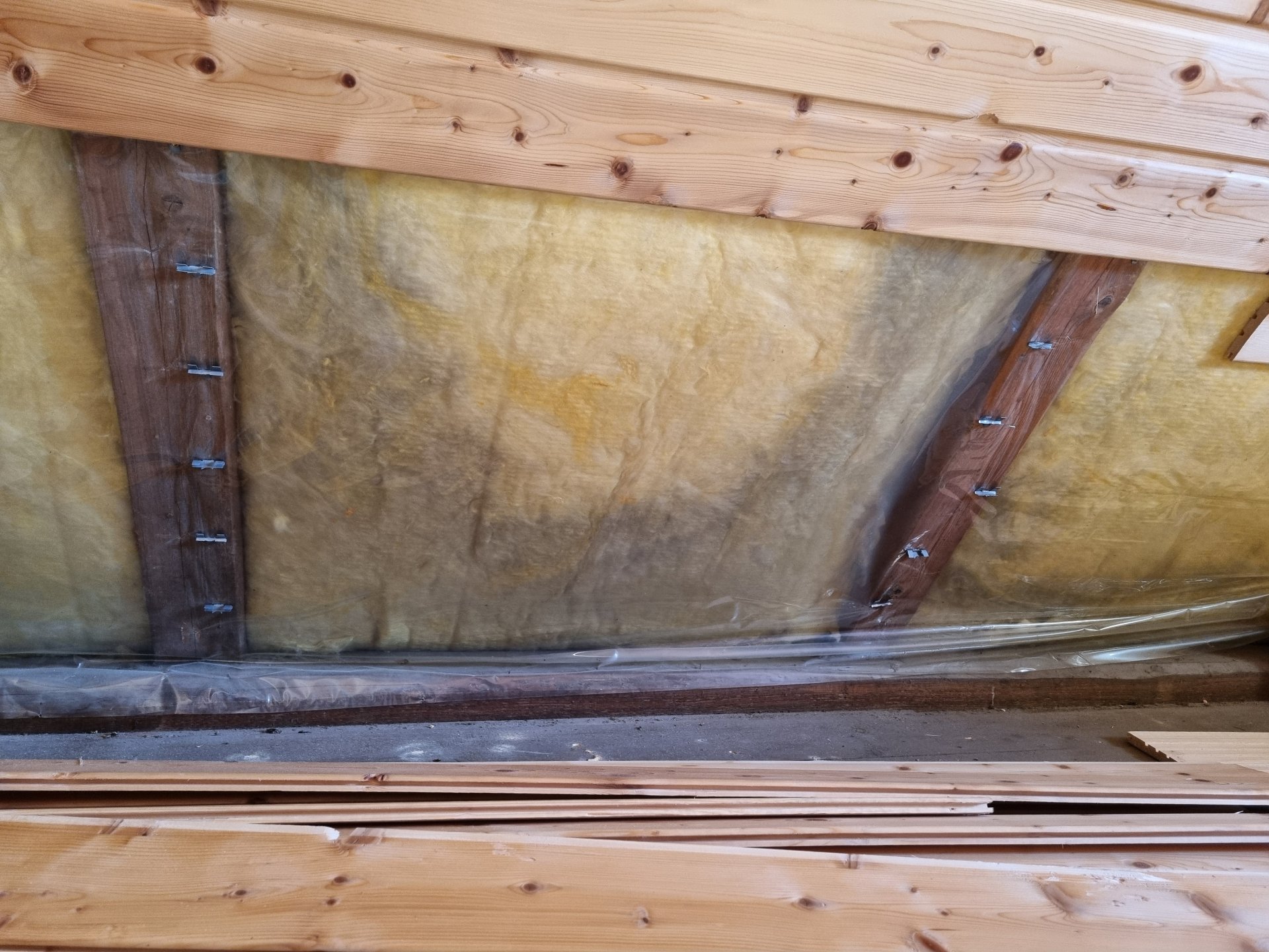

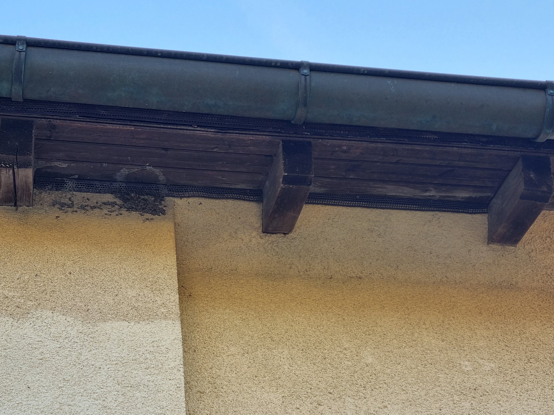

    Hallo Zusammen,
    Bei unserem Haus Bj 1950 wurde vom Vorbesitzer in den 80er Jahren, das Dach erneuert. Innendämmung kam später hinzu.
    Der aktuelle Aufbau
    Dachziegel, Lattung, Hinterlüftung( unter den Ziegeln sieht man das Lüftungsband), Dachpappe, Bretterschalung, Mineralwolle ca 16cm, Isover Difunorm Vario Folie, Holzpaneele
    Zwischen der Dämmung und der Dachpappe ist kein Luftspalt. An der Traufe ist dort fast überall zu. Nur an dem angebauten Teil, sieht man auch dort ein Lüftungsband. Sorgen bereitet uns die fehlende Hinterlüftung. Wir haben die Paneele schon mal zum Teil entfernt. Siehe Bilder anbei. Die Folie ist zum großen Teil ordentlich verlegt. Aber als es dann Richtung Anbau ging, haben sie geschludert.
    Die Dachdämmung im Zimmer(Dachschräge) darunter haben wir bereits entfernt. Da hier gar keine Folie vorhanden war. Die Dämmung wurde wahrscheinlich einfach nur vom Dachboden aus reingeschoben.
    Was sagt ihr, hilft hier wirklich nur das entfernen der Dämmung oder kann man das ganze irgendwie retten?
