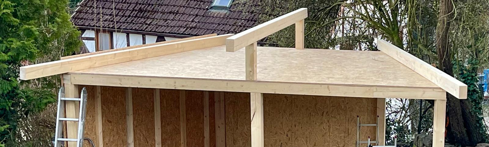

    Hallo Leute,
    ich bin neu hier, auf der Suche nach Hilfe. Ich baue mir gerade eine Hütte.
    Da die Hütte in eine Gartenecke kommt, habe ich diese Hütte der Ecke angepasst.
    Also ist die Hütte ein Trapez geworden. Vorne 5,3m breit und hinten 3,8m. Tolle Idee dachte ich.
    Nun steht die Hütte und ich stelle fest, dass das Dach
    1. Vorne ne andere Neigung hat als hinten (16° und 22°)
    2. Das die Fläche ja nun auch ein Trapez ist.
    Jetzt will ich, besser gesagt muss eigentlich (Ensembleschutz) Dachpfannen nehmen.
    Ich habe jedoch gelesen, dass ich auf jeden Fall die Unterkonstruktion wasserdicht machen muss.
    Doch wie verlegt man auf so einer Fläche die Ziegel? Bin total überfordert.
    Danke Euch sehr

    Klassiche Lösung: Man montiert an den 'geraden' Ortgängen eine 'normale' Windfeder und am 'beschnittenen' Ortgang eine großzügig gekantete Windfeder dran - und flext dort dazu passend die Randziegel dementsprechend ab.
    Und wenn die UK "wasserdicht" -also regensicher- sein muss, dann nagelt man eine Rauspundschalung auf die Sparren, darauf dann die Konterlattung und schweißt das ganze einmal komplett ab, z.B. mit einer G200 - die reicht völlig (vorher grundieren). Darauf dann die Lattung für die Ziegel.

    Danke für Deine Antwort.
    Mir sagen die Begriffe nicht zu 100% was, aber ich glaube zu verstehen.
    Und wenn ich es verstanden habe, dann wäre das nicht die Lösung, denn die Anzahl der Reihen nimmt nach hinten hin ab.
    Wenn ich die Verlegeanleitung von Braas nehme, dann habe ich vorne 11 Reihen, aber hinten nur 8.
    Oder ich verstehe es nicht.
    Danke

    Bei 16° Dachneigung benötigst du bei Flachdachpfannen kein wasserdichtes Unterdach. Unterspannbahn an den Stößen abkleben reicht aus. Ich versteh nur dein Dach noch nicht. Die Balken die da liegen sollen Pfetten sein? Das bedeutet, dass die linke Traufe auf dem Bild schräg ist und was ist mit der rechten Seite, auch schräg? Wenn ja, dann würde ich den Dachstuhl um 90° drehen, damit ich parallele Traufen und First erhalte und eventuell sogar ein Pultdach daraus machen.
